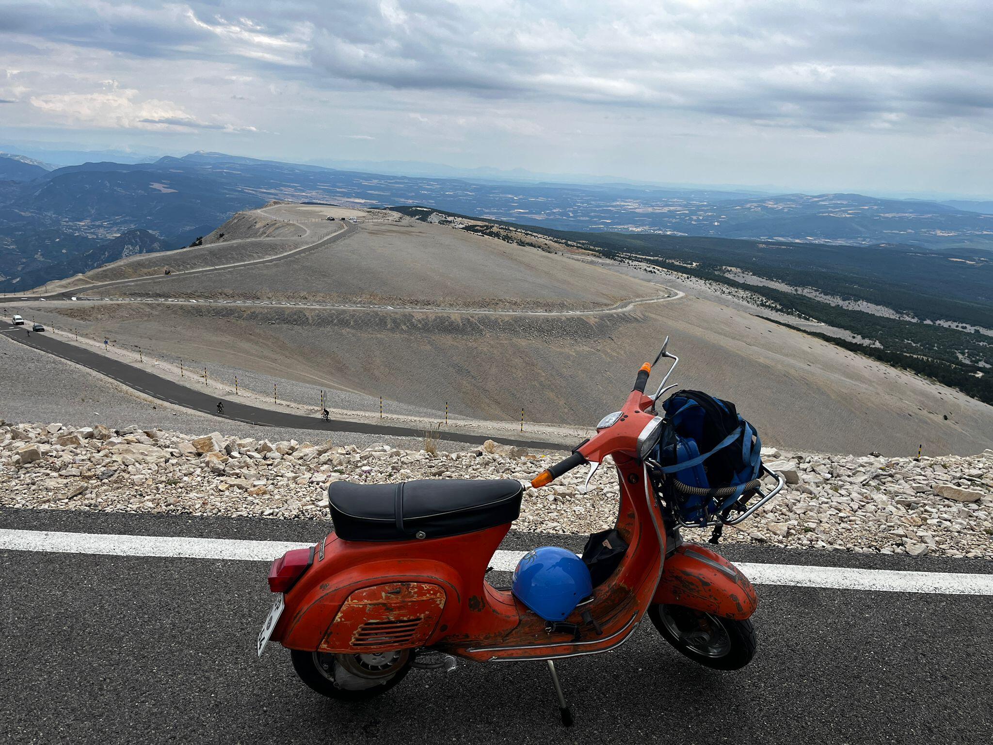

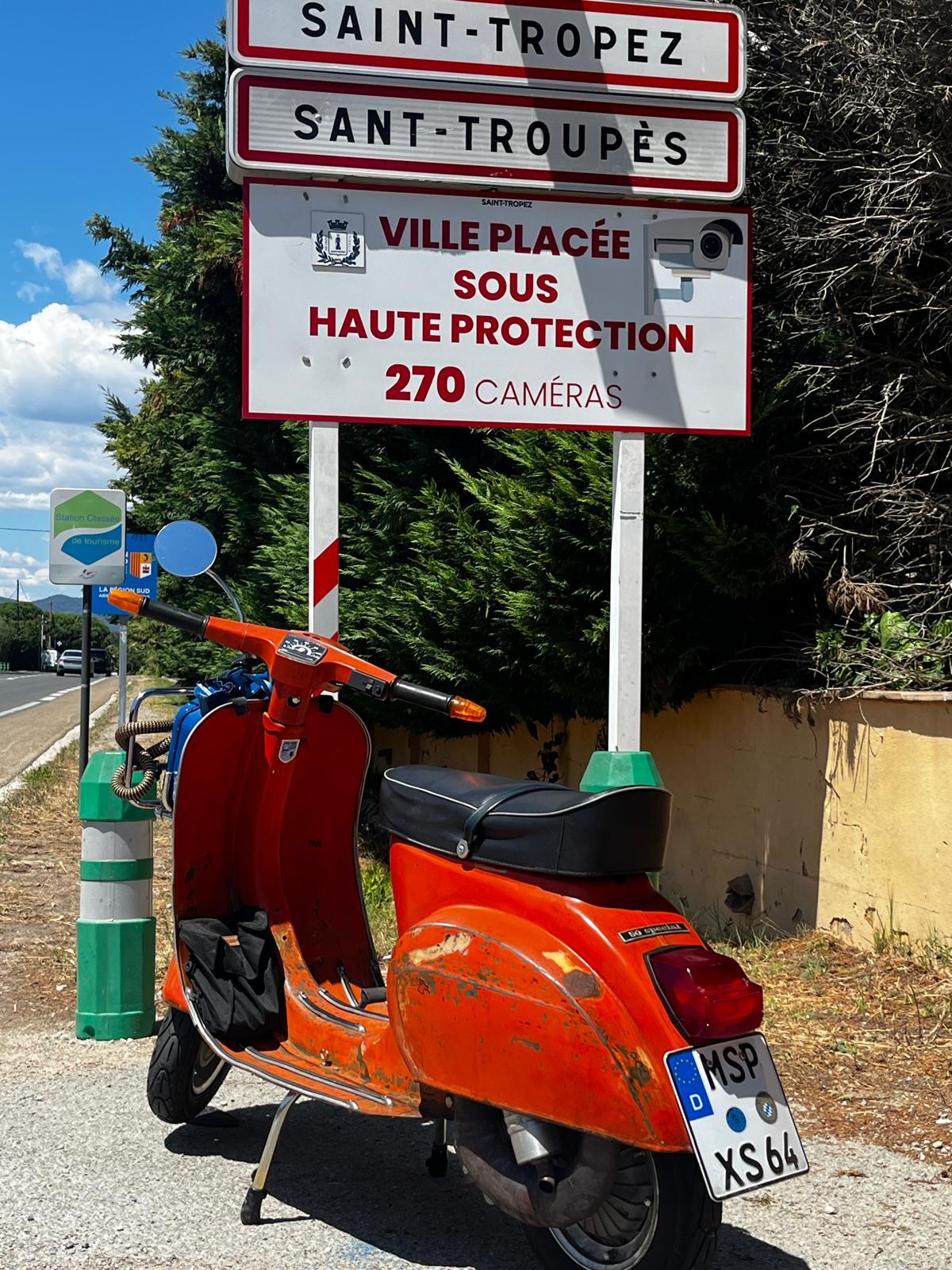

  6. 600km hat die Kiste die letzten Tage in Frankreich als Zubringer zu TdF Etappen und später dann an der Küste hinter sich gebracht. Einmal war der Vergaser fast vom Stutzen abgerutscht und die Kupplung musste ich mal strammer stellen, die mochte den Stop an Go in Frankfreich nicht.. Ansonsten hat das Ding perfekt funktioniert und ist mit der akt. Bedüsung den Ventoux zu zweit hochgerollt und hat an der Küste einwandfrei funktioniert...

  9. Wir laden meine 180er V50 in zwei Wochen ins Wohnmobil und fahren ein paar Tage zur TdF an den Ventoux und weiter an die Küste runter. Neben dem üblichen Werkzeug, schon ausreichend vorgemischtem 1:33 und ein paar Ersatz-Zügen und Kerzen... muss an weitere Dinge denken? Umdüsen (ich wohne hier auf 250m Seehöhe) muss ich nicht, oder? Sault am Ventoux liegt auf 760m Seehöhe, die Küste bei 0 (ach ). Kriege ich das mit dem normalen Setup von hier abgedeckt?
