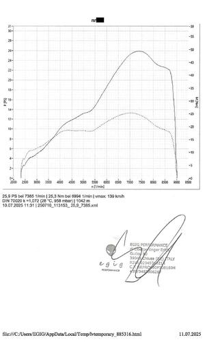

Vor einigen Wochen habe ich bei SIP einen kompletten Egig 170 Motor mit Unisex gekauft und verbaut.
Die Leistung laut beiliegendem Prüfstanddiagramm streut doch eher in den oberen Bereich.
Psychologisch ist es natürlich besser so, als andersrum.. sigh
vor 11 Stunden schrieb jochen0407:
Mein Prüfstand ist mit allen bekannten Prüfständen abgeglichen worden, der Unterschied liegt am Messen selbst.
  • Am Prüfstand wird im 4. gemessen
  • HD wird ohne Wirbelstrombremse 10-15% reduziert um die fehlende trägheit zu simulieren
  • 3.50 Bar druck im Reifen
  • Werkzeugfach raus, damit genug Luft an den Vergaser kommt
Macht man es nach, kommt das selbe raus, das gillt aber auch für alle anderen Motoren wenn du wenig trägheit am Prüdstand herrscht.
Klar stimme ich den Motor auf Nummer sicher ab, sodass er sauber läuft, aber kein Risiko besteht dass er wegklemmt.
Bei Sip geht im Schnitt jede 2. Woche ein Motor in aller Welt ohne zu wissen wohin, wenn sich das jemand getraut knackiger abzustimmen , sodass mehr Fahrspaß besteht, verratet mir wie.
Auf jeden fall Stehen bei Straßenverhältnisse die Leistung in etwa an , das wird man auch merken wenn man sich mit jemand battelt der magerer abdüst und so auf die Straße fährt.
