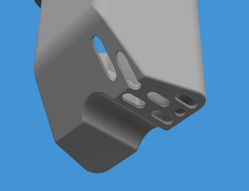

Ich empfehle immer das Werkzeugfach genau in der Sicke mit Löcher zu versehen, dann zirkuliert die Luft auch etwas im Vergaserraum. Die strömt ja durch die Kaskade in den Vergaserraum und kann dann oben entweichen
@egig kannst das nochmal genau erklären? Es geht um das herausnehmbare Kunststoff Werkzeugfach einer V50 / ET3?
vor 17 Minuten schrieb Fizz:

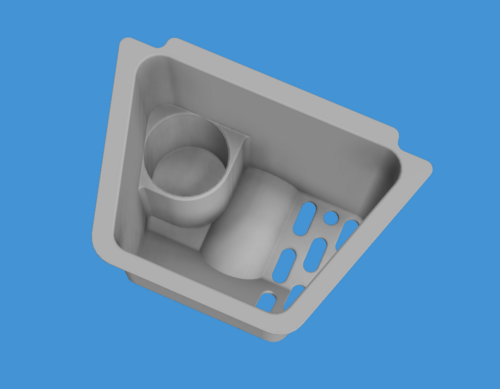

Ich glaube egig meint das so in der Art.
vor 9 Minuten schrieb Mirre:
Danke, hätte das für mich eher oben, seitlich umgesetzt, da ich Werkzeug und Ölflasche im Fach habe. Wie haben anderen das umgesetzt?
vor 1 Minute schrieb Fizz:
Die Ölflsche sitzt auf der anderen Seite in einer extra Führung sigh
Die Löcher aber ganz oben bohren ringsherum dann fällt nichts in den Vergaserraum
vor 15 Minuten schrieb Mirre:
Ist das ein tieferes Werkzeugfach das du zeigst? Bin am Überlegen meins tiefer zu bauen. Evtl mit Edelstahlgitter, oder Große Öffnung damit wieder zu verschließen. Hast Bilder von deiner Lösung?
vor 10 Minuten schrieb egig:
Hast du Erfahrungen gemacht, das die Luft vom Tunnel her nicht reicht?
vor 1 Stunde schrieb Fizz:
Die Box hat die gleiche Höhe wie original. Ich habe den Tunnel eingebaut, weil sonst mein Choke-Hebel (der für Seilzug) gegen die Box stößt. Ich sende Dir gleich mal ein Bild von der Gesamtansicht.
Aktuell ist mein Admin auf dem Rechner
Ich denke, dass der Motor auch ohne die Löcher in der Box, genug Luft bekommt.
vor 2 Stunden schrieb egig:
Ich habe das Werkzeug in einer Tasche drin. sigh Und außer der Ölflasche ist dort nichts weiteres drin.

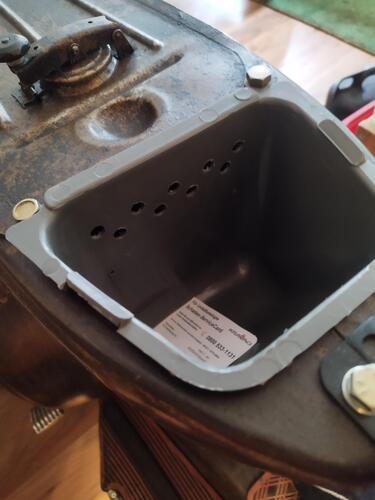

So einfach hab ich das umgesetzt und das Risiko das was durchfällt ist gering. PK Fach hatte sogar original eine Luftzufuhr an der Oberkante.IMG_20260421_122224.jpg
Kurzfassung:
Bei PK habe ich irgendwann das Fach gelöchert und die Karre (170er) lief merklich magerer.
Und das obwohl die PK-Fächer eh schon Luftschlitze oben haben.
Bei V50/PV Rahmen habe ich keine Erfahrungen.
vor 28 Minuten schrieb PolePosition:
Kurzfassung:
Ich habe auch am Prüfstand mit Fach ohne Löcher weniger Leistung, vermutlich durch anfetten wie bei einem Luftfilter
Die Luft die durch die Nase einströmt kann halt nur bedingt einströmen, wenn hinten keine Öffnung ist.
Bearbeitet von egig
vor 48 Minuten schrieb egig:
Danke für die Antwort. Es geht also darum eine Zirkulation zu erzeugen, damit immer genug Luft zur Verfügung steht. Wir brauchen ein Siebwerkzeugfach😬
