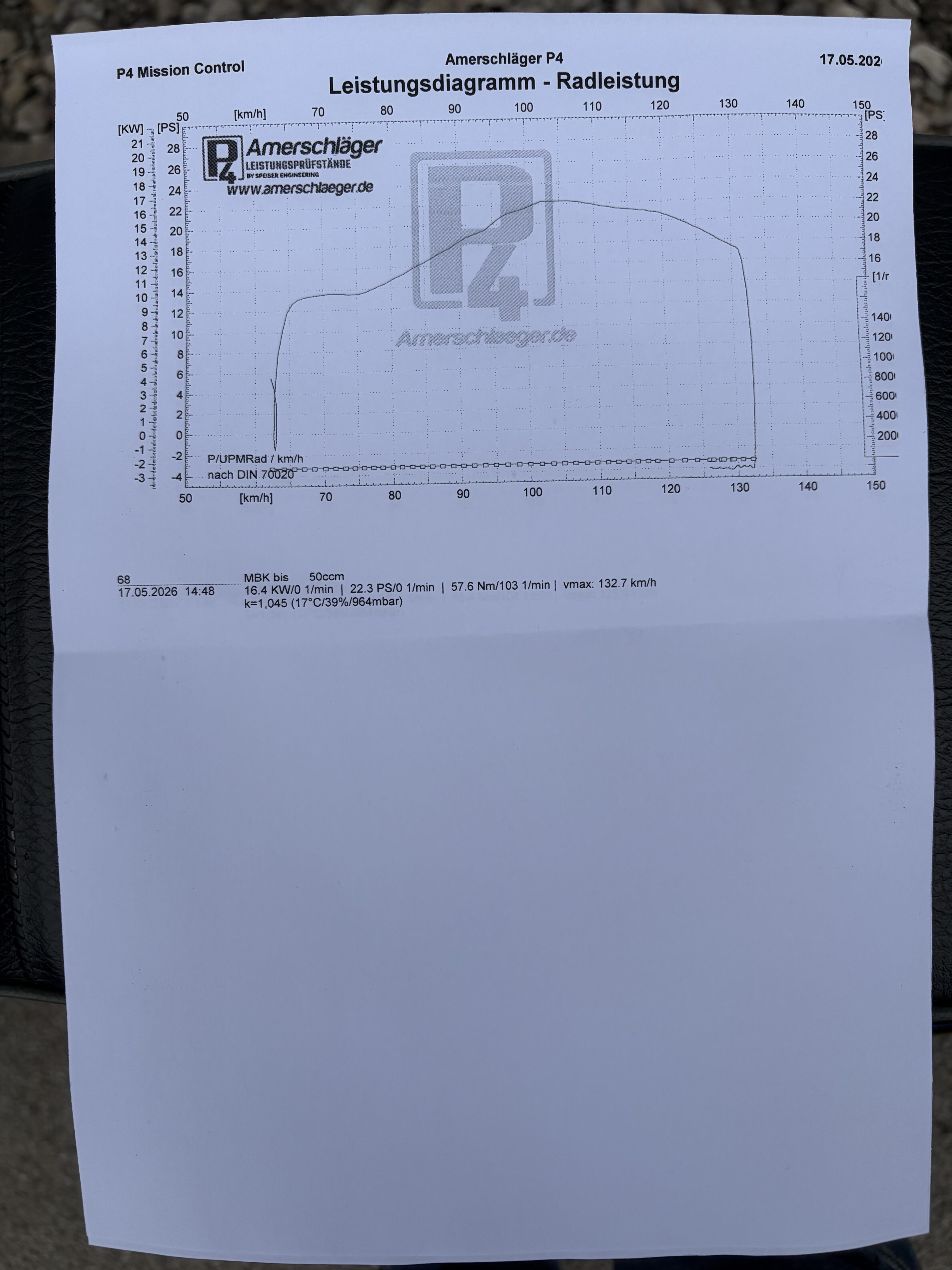

  7. Am Wochenende beim 2-Takttreffen in Pilsach, gab’s einen Prüfstand, allerdings nur mit Geschwindigkeit. Motor ist noch am Abstimmen, aktuell mit 180er, VHSH 30, HD156, B36, DQ266, K57 2. Clip von unten. B36 ist leicht zu mager, B38 viel zu fett 🙄. Warte gerade auf meine Düsen Lehren, was ich da wirklich drin habe. HD kann evtl. noch magerer, an die Nadel geh ich evtl. erst wenn die ND geklärt ist. Standgas braucht fettere ND, das ist noch nicht gut. Relativ kalt beim ersten Lauf 21.3 PS, beim 2. Lauf schon 22,3 PS. Ich hab mir sagen lassen, das ist ein Indiz für eher noch zu fett.
