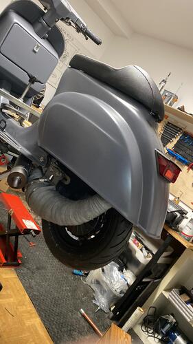

Meiner ist aus Stahl (hätte ich oben noch schreiben sollen) und gewickelt ist der, weil bei meinen Kisten alles mit dem Prüfer meines Vertrauens abgestimmt und eingetragen wird

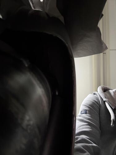

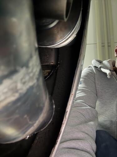

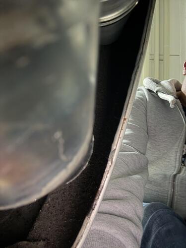

Ich fahre den 1,5er Unisex Curly. Kann Dir morgen ein Foto senden. Erinnere mich aber, dass es 1cm ist.
Ich werde meinen auch noch wickeln. Mit Silent Sport Hitzeband (30mm).
Foto kommt morgen thumbsup
Edit: Fotos
An der engsten Stelle, passt locker ein iPhone mit Hülle rein.
Bearbeitet von Mirre
Perfekt. PK oder pv ?
Dankeschön. Kann man den Krümmer erst komplett montieren und dann den Belly stecken, oder muss das alles "zusammen" montiert werden. Ich hasse die innere Auslass Stehbolzen schraubethumbsdown
PV.
Krümmer bleibt fest montiert. Du musst nur die Feder lösen und kannst den Belly easy runter nehmen - ohne den Motor abklappen zu müssen. thumbsup

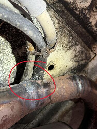

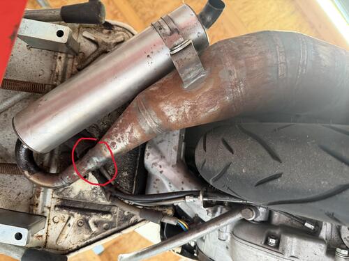

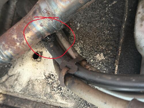

Mein Unisex berührt an gekennzeichneter Stelle die Züge und hat da schon eines weggeschmolzen. Wie löst ihr das? Oder habe ich hier ein Problem mit der Passgenauigkeit und er müsste an der Stelle eigentlich tiefer hängen?
vor 7 Minuten schrieb jochen0407:
Habe gerade heute das Problem bei meinem Unisex, dass der Belly überhaupt nicht abgehen will. War schon immer zickig, dieses Mal tut sich wirklich gar nichts ..
Wenn Du den runter hast, nimmst Du Keramikpaste. Damit bekommst Du den Belly weitaus leichter wieder runter.
Hol Dir ein Stück Hitzeblech zum kleben. So ein Zeug, dass auch um zB Turbolader gewickelt werden.
Dann hast Du keinen direkten Kontakt zu den Kabeln.
EDIT:
Diese Matte und dann breiten Streifen um die Kabel wickeln.

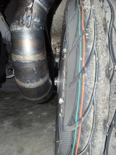

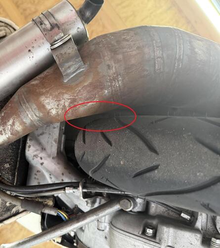

Ich habe aus Lautstärkegründen einen 1,5er Unisex, gewickelt (weil es mein Prüfer fordert), es geht sich um Haaresbreite zwischen Auspuffband und Reifen aus
Ich möchte meinen Unisex auch wickeln und es geht an der Stelle zum Reifen wirklich extrem eng zu.
Kann jemand sagen, ob die Curly Variante vom Unisex generell mehr Platz zum Reifen hat? Hat jemand eventuell ein Bild von der Stelle parat?

An der Stelle, Blech zum Belly, passt locker ein iPhone 16 mit Hülle durch. Sind also gut 1cm
Unten bei der Mutter ist es schon eng. Da muss ich erstmal schauen, wenn die Wicklung drauf ist, ob ich den Belly noch justieren muss.

gg. die Stelle eindellen, das macht Leistungstechnisch nichts aus

sofern es sich um die o. diskutierte D & F Version handelt, den habe ich als 1,5er gedämmt und gewickelt und das ging. Man muss nur strategisch in diesem "engen" Bereich ein Edelstahl Spannband nehmen bzw. setzen, dann geht das wunderbar.
