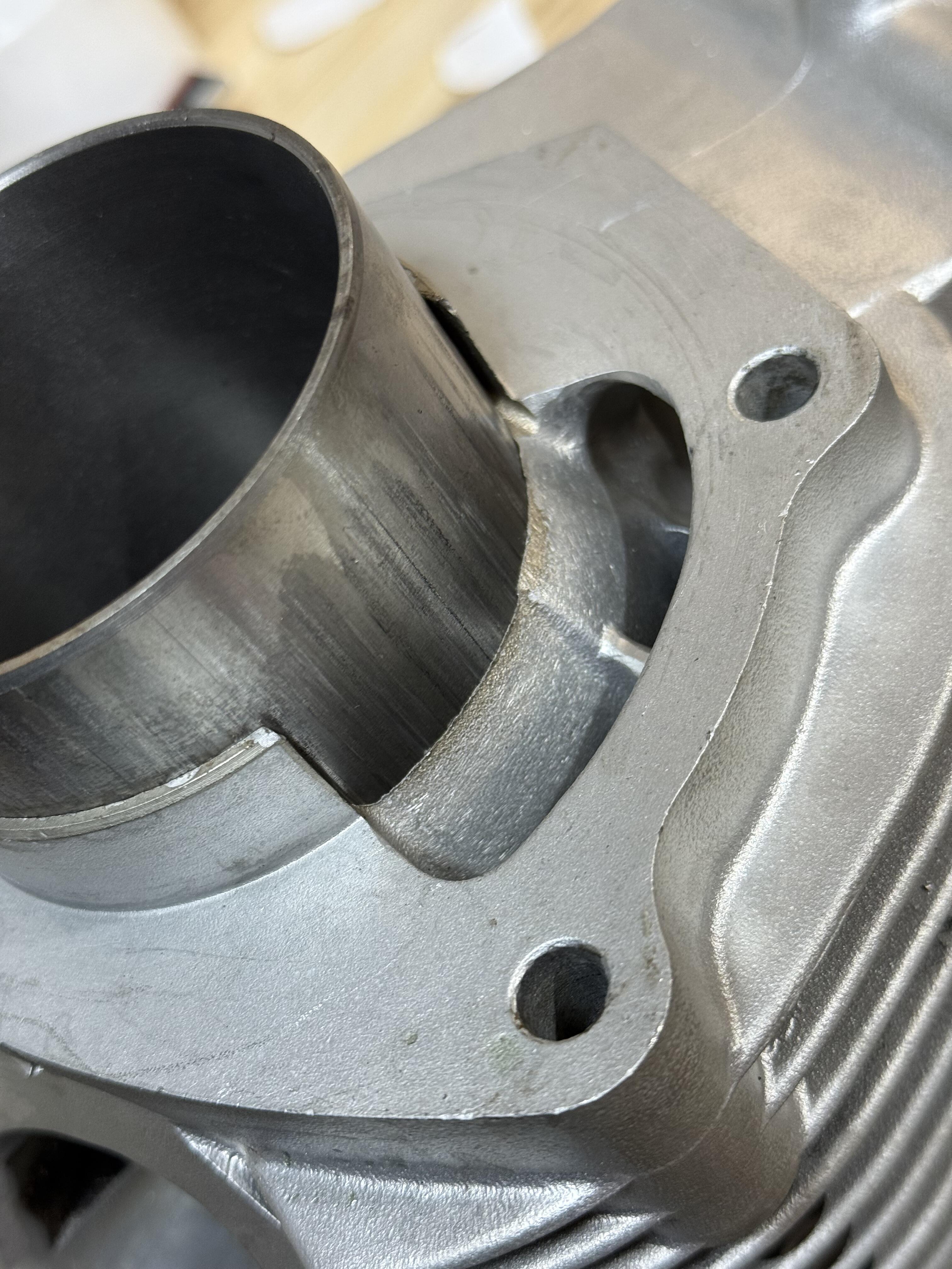

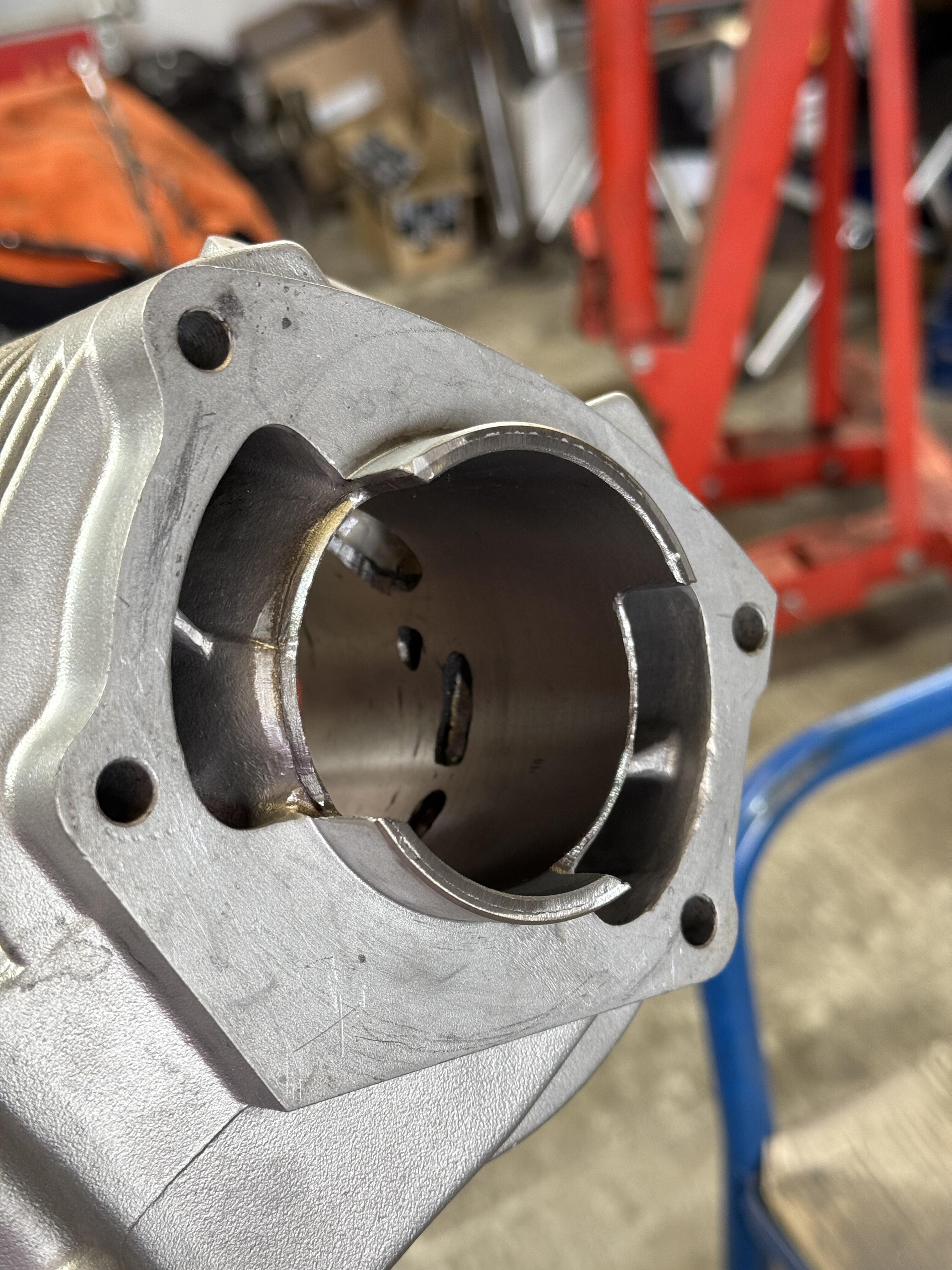

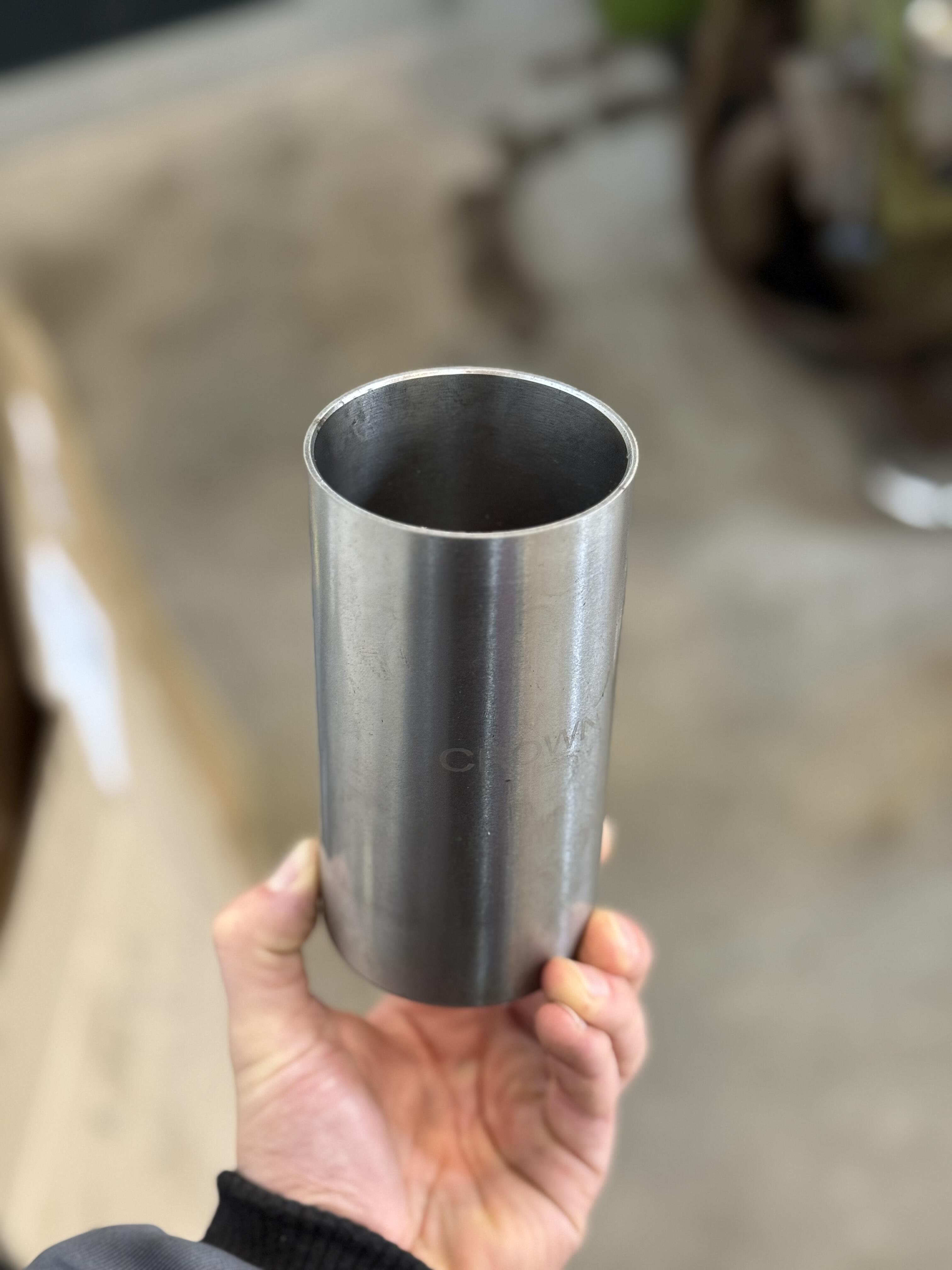

  15. Ich versuche natürlich so gut es geht die kanalform wieder so herzustellen wie sie war. Welche Buchse das ist muss ich raussuchen. Lass uns das erstmal testen bevor ich euch die „empfehle“ und es funktioniert nachher nicht.
  16. Gebe ich dir recht dass die Möglichkeit besteht. Aber ich und mein Kumpel sind uns einig dass wir es mit der Buchse, weil sie eben super billig war, einfach mal testen wollen. Und wie ich auch geschrieben hatte, musste ich die Buchse mithilfe des Vorschubs der Fräsmaschine einpressen. Ich glaube man erkennt auch recht gut, wie die Buchse schon gut Druck hatte beim einpressen auf dem einen Bild wo sie aus dem Fuß rausguckt.

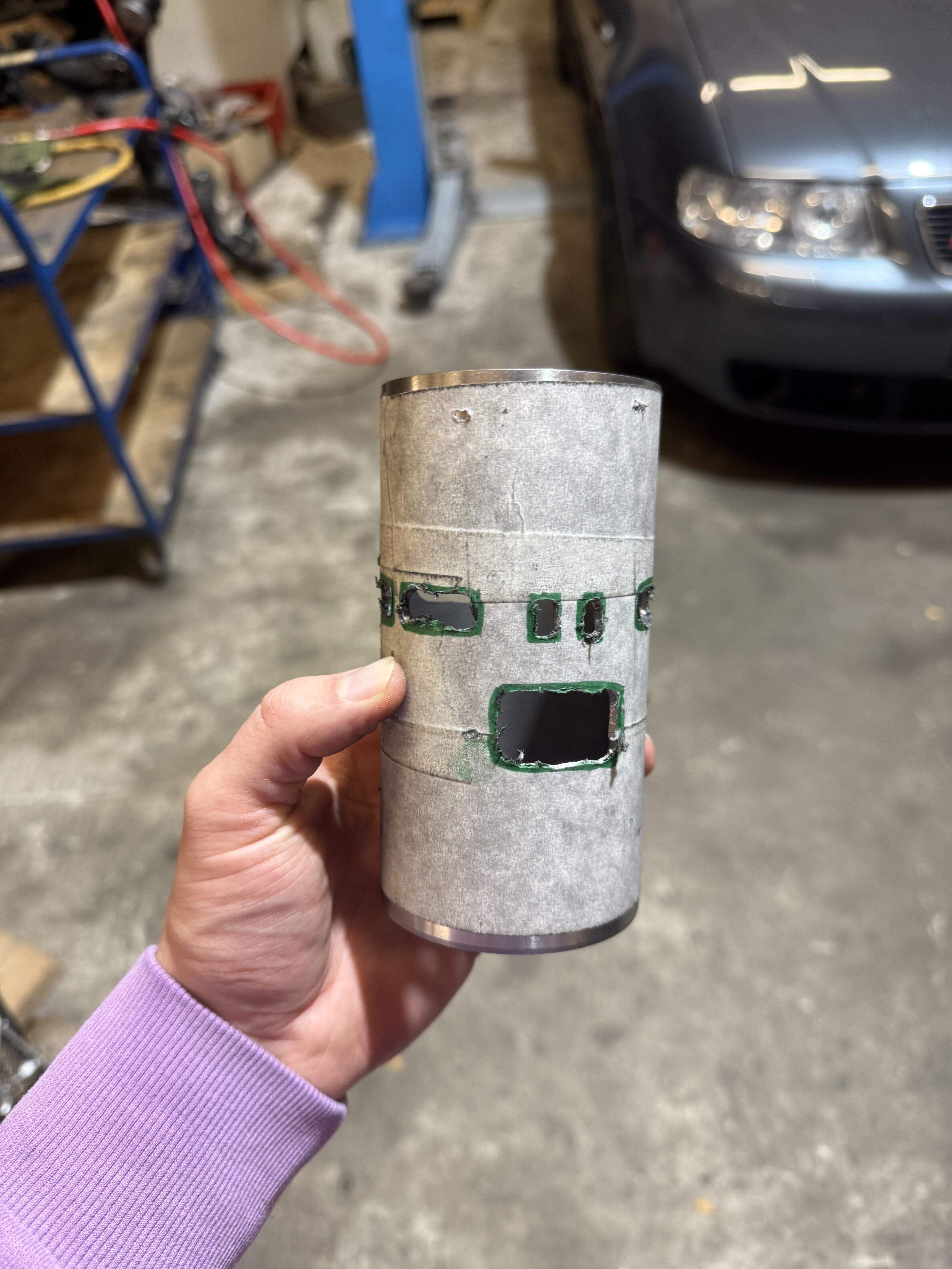

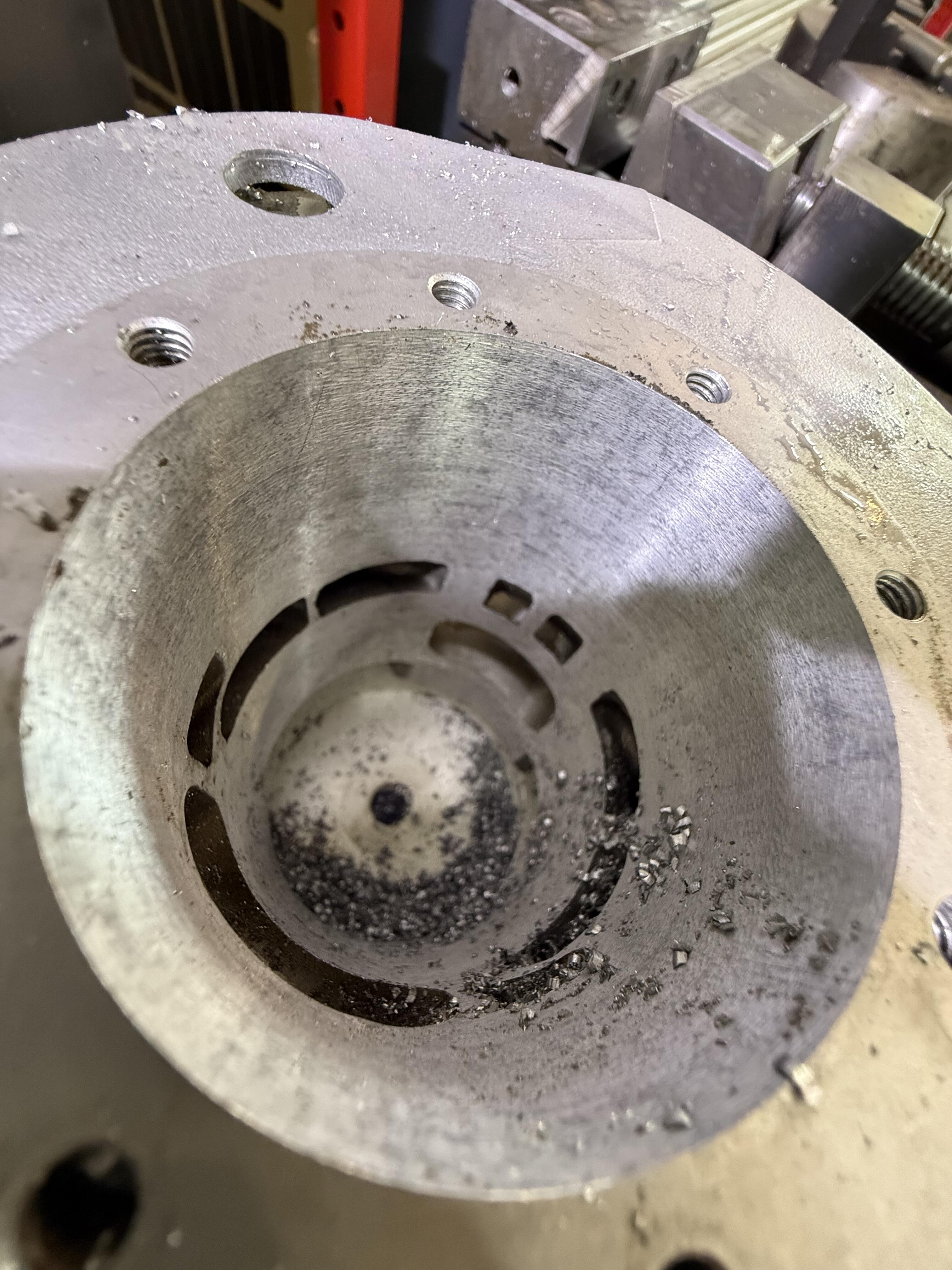

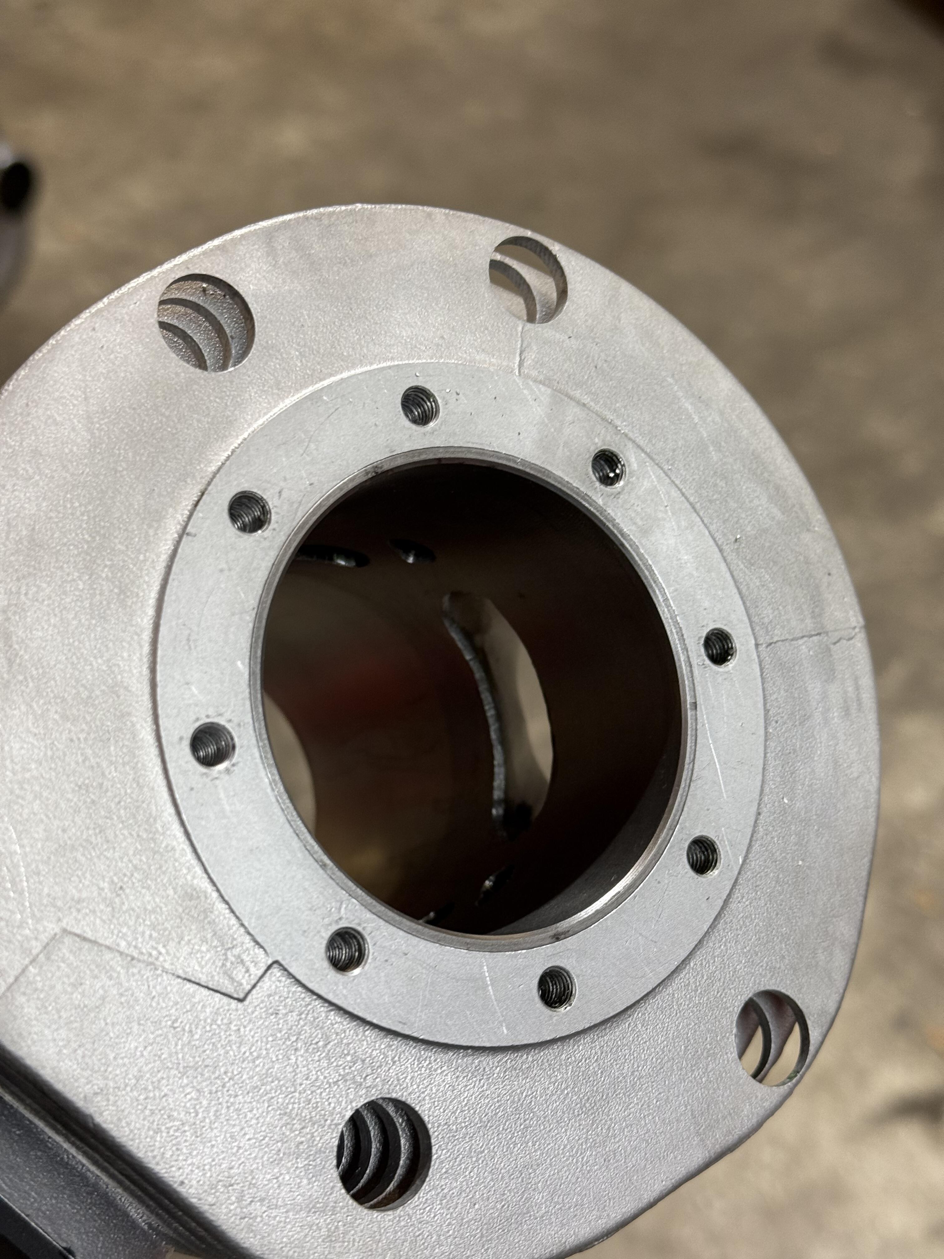

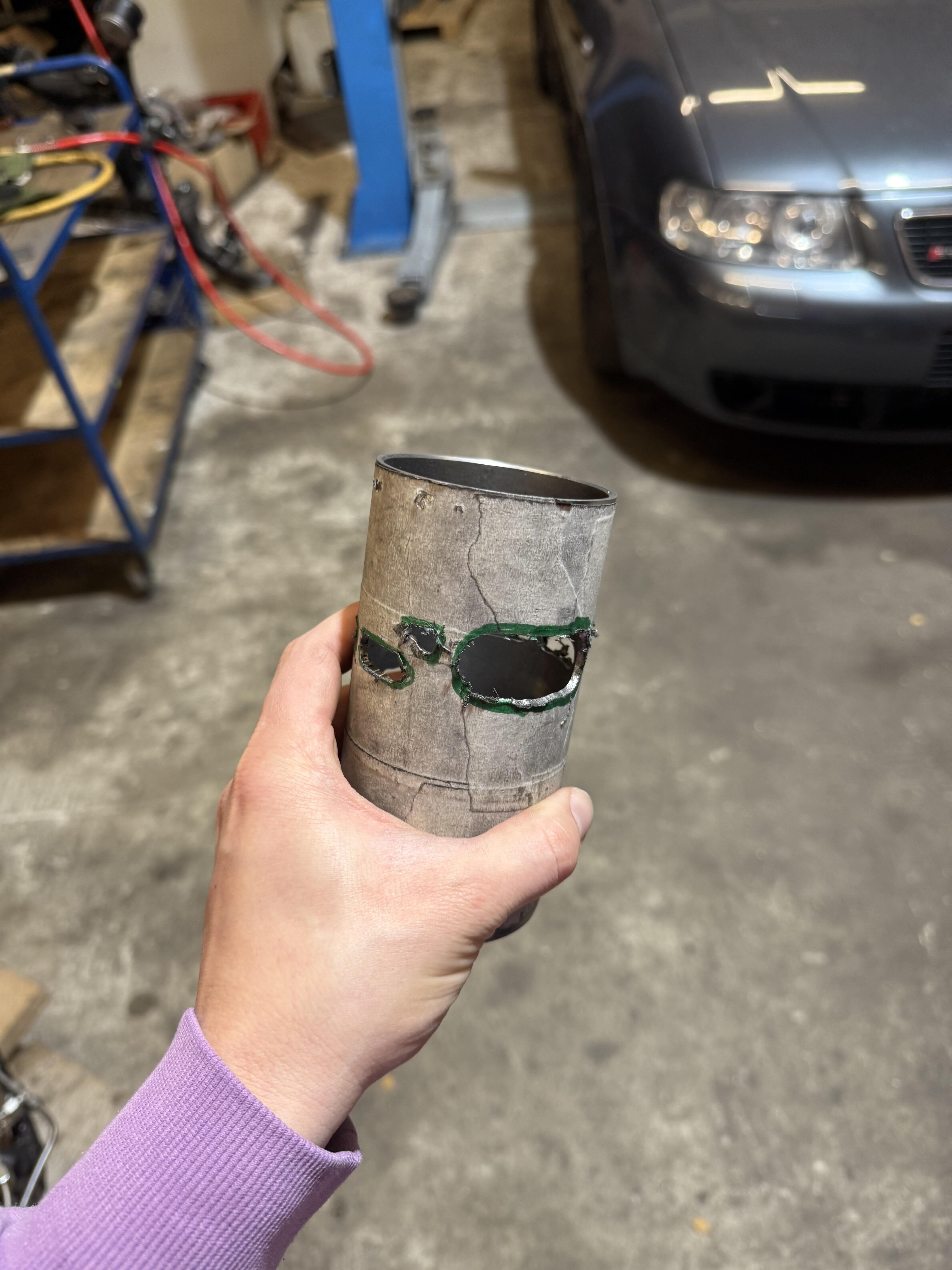

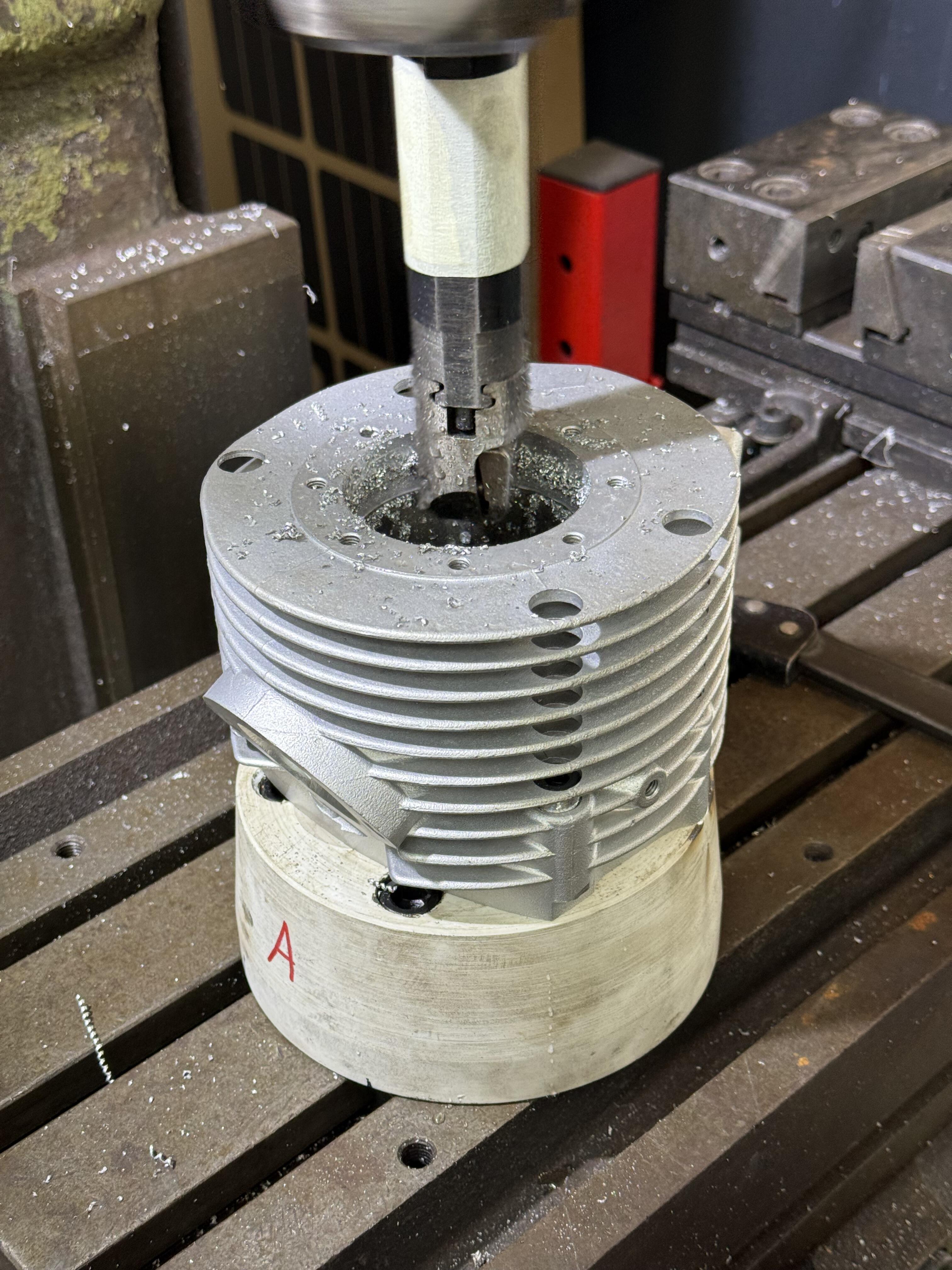

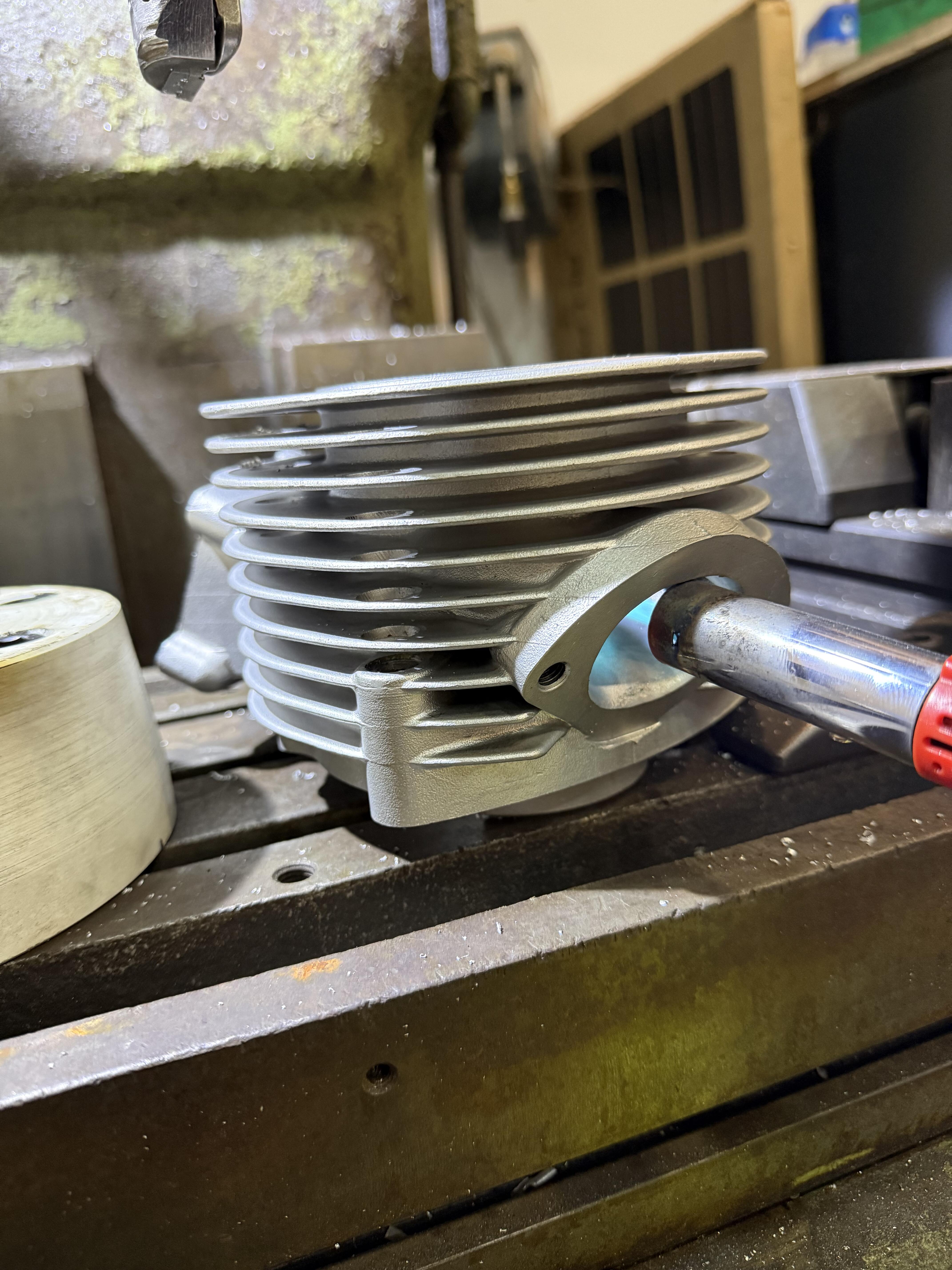

  18. Moin Leute, Da ich auch immer gerne sehe was andere so tüfteln, teile ich euch meinen Mist auch gerne mal. Baue gerade einen M200 Motor für einen guten Freund auf. Da ich relativ viel selber mache und probiere, teste ich nun was. Ich weiß das haben bestimmt schon mehrere gemacht, ich will mich hier auch nicht als super Schrauber darstellen. Also, mehrere kaputte M200 gekauft. Und einfach mal losgelegt: Vorrichtung gebaut für den Zylinder dass er fest auf der Fräsmaschine montierbar ist, und vor allem Plan! Dann komplett ausgespindelt auf das welches ich wollte. Der Kollege der da rein soll. Grob die Fenster übernommen und übertragen. Extra klein gelassen dass eventuelles, nicht gerades, einpressen verzeiht werden kann. Zylinder auf über 100 Grad erhitzt. Und Buchse mithilfe des Vorschubs mit Kleber eingepresst. Jetzt bringe ich ihm langsam seine Form wieder bei. Dann wird neu aufgespannt und auf Maß gebohrt und gehont. Liebe Grüße

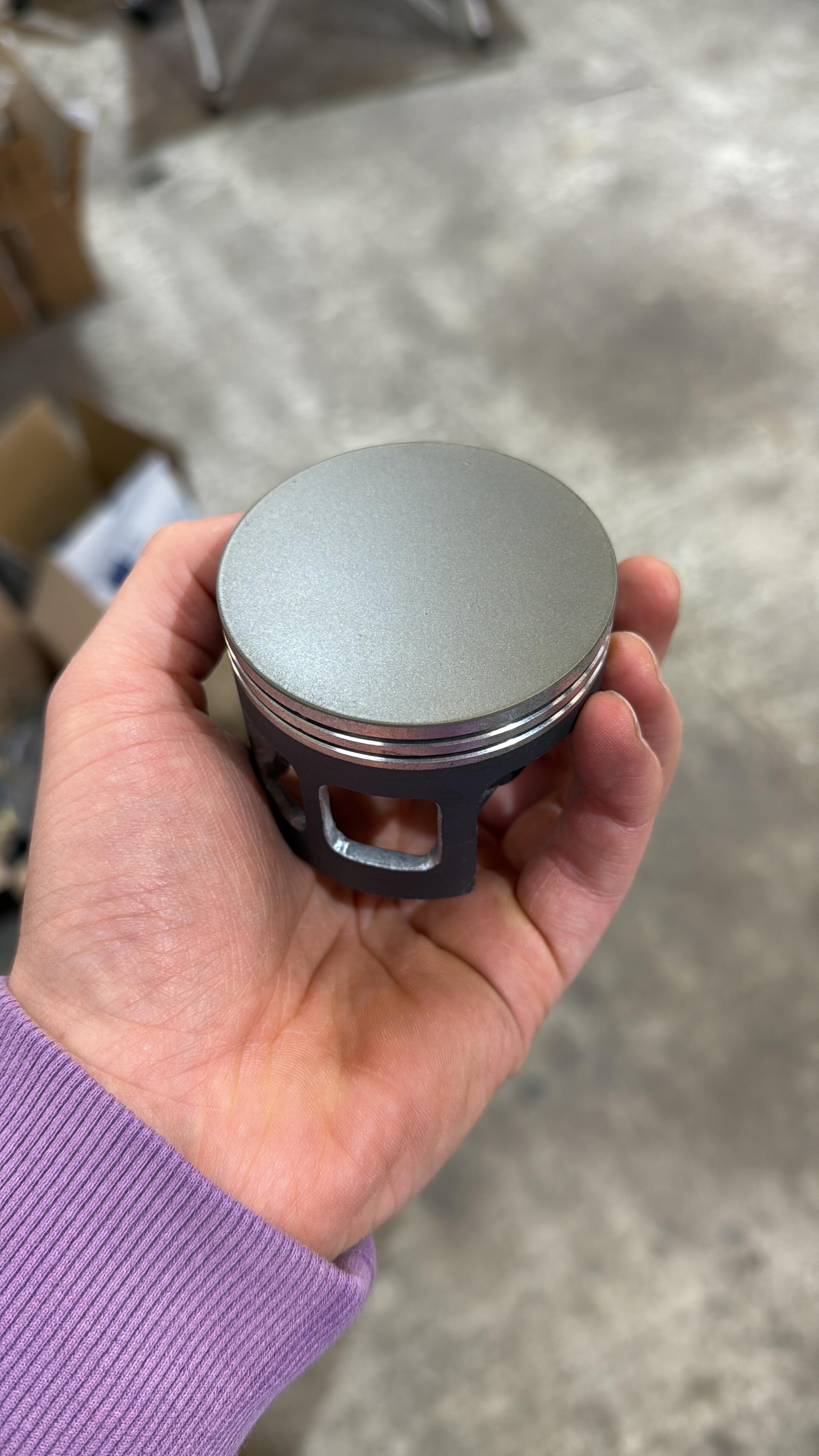

  20. Selber gemacht. Ja, ist halt die Frage ob’s sinniger ist die Wärme über Kolben und Kalotte abgeben zu lassen, oder gar nicht erst übergehen zu lassen und es Richtung Auslass abführen. Nicht umsonst sind einige Rennmotoren so beschichtet im 4Takt Bereich.
  21. Um das Thema mal wieder aufzugreifen. Hat da jemand weiter erforscht? Ich habe es mal am Kolbenboden und Brennraum getestet, leider relativ schnell durch meinen Vergaser der nicht funktionierte zerstört. Habs dann leider auch nicht weiter getestet, aber irgendwie muss es ja etwas bringen.

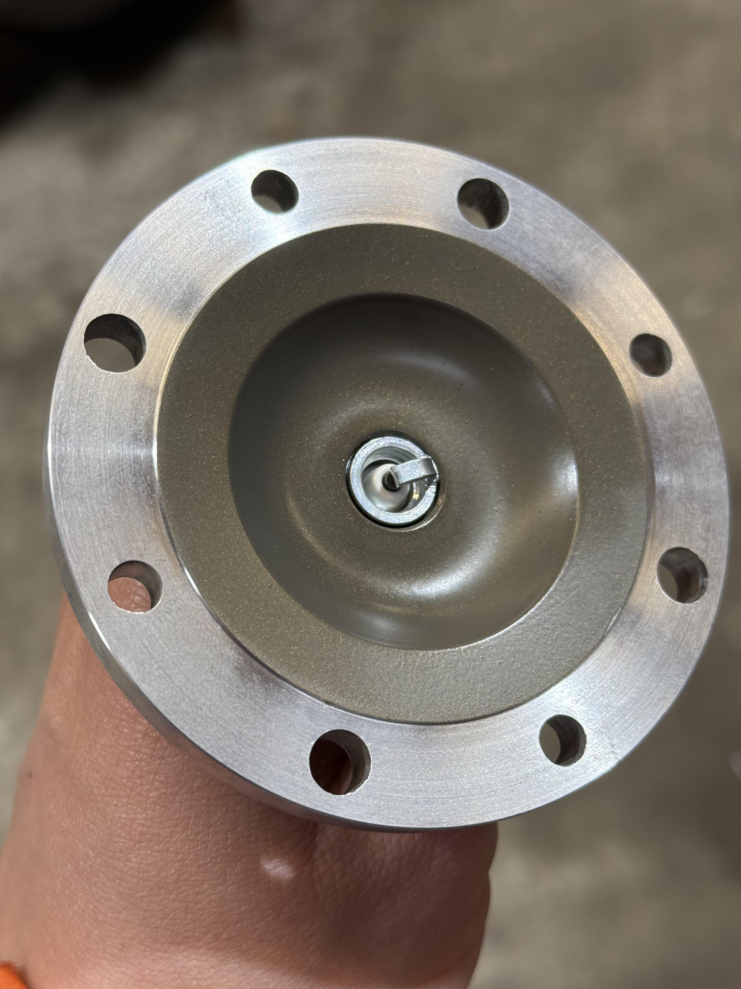

  23. Um dem Kolben und Kopf etwas vor Wärme zu schützen. Ob’s etwas bringt, keine Ahnung, ich teste es einfach. Danke dir Bei mir fing alles mit einer Yamaha Aerox an
