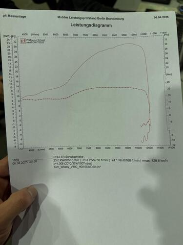

  9. Wir haben beim M1L 60 GTR und den 34er Dello extreme Probleme gehabt mit dem Fast Flow. Den sogar aufgebohrt, das lässt die Dichtung ja gut zu. Auch so bearbeitet dass es in alle Richtungen genug durchlässt. Problem war komischerweise immer die Tankentlüftung. Habe ich ehrlicherweise bis heute nicht 100% verstanden. Ich habe 0 Probleme mit dem Fast Flow und 180er EGIG mit 35mm Keihin.
  10. Ich möchte auch niemanden irgendwas schlecht reden oder sonst was, das steht mir nicht zu und würde mir auch nie. Ich zu meinem Teil bin immer nur interessiert und lerne gerne dazu. Aber das genauere Setup würde mich auch interessieren. Steuerzeiten, Kopf …
  11. Also ich habe den 250er EGIG hier mit 47 PS und 40Nm Und das fährt so dass man es nicht fahren möchte muss ich ehrlich sagen. Und das wird ja sehr ähnlich sein.

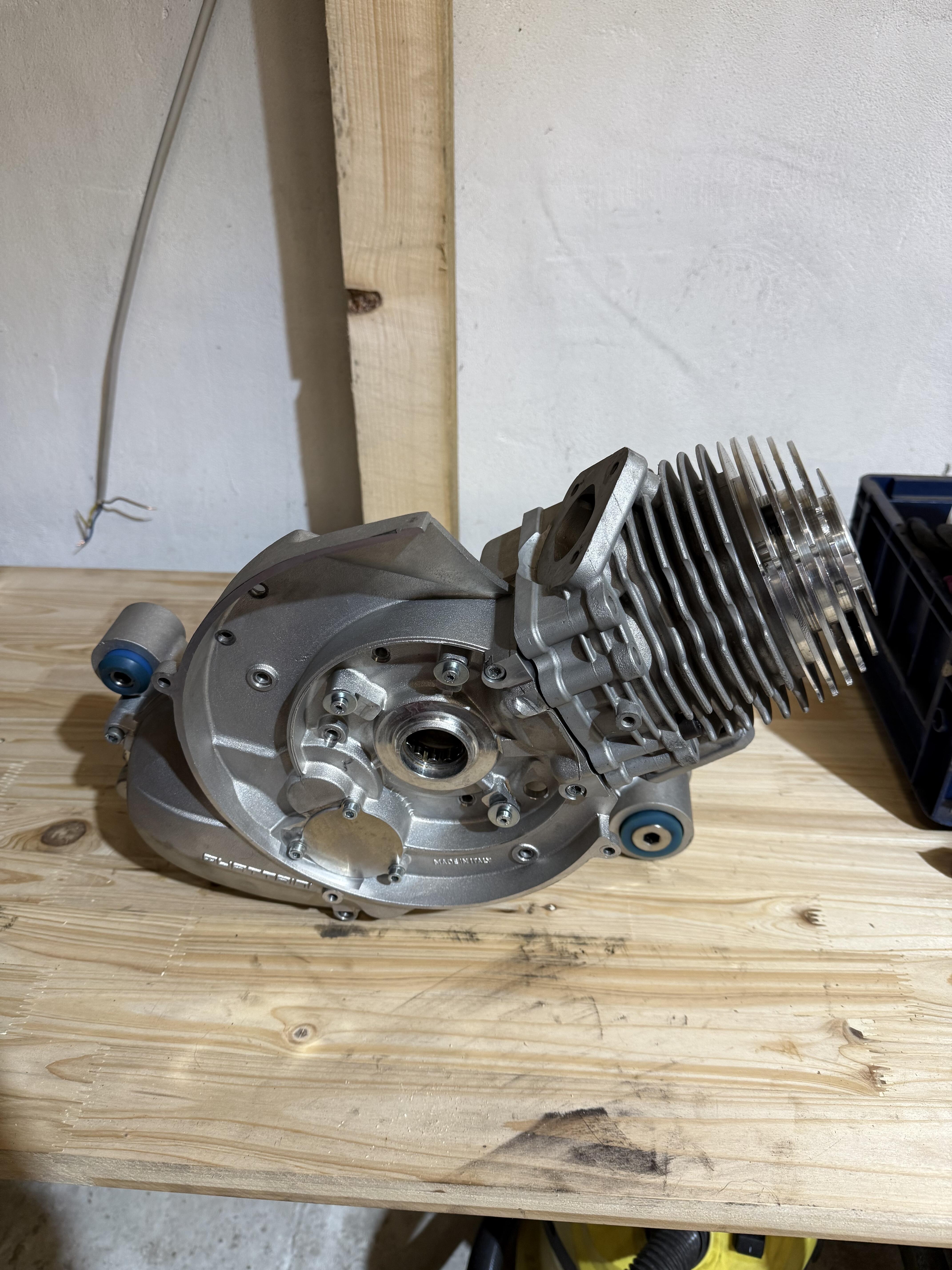

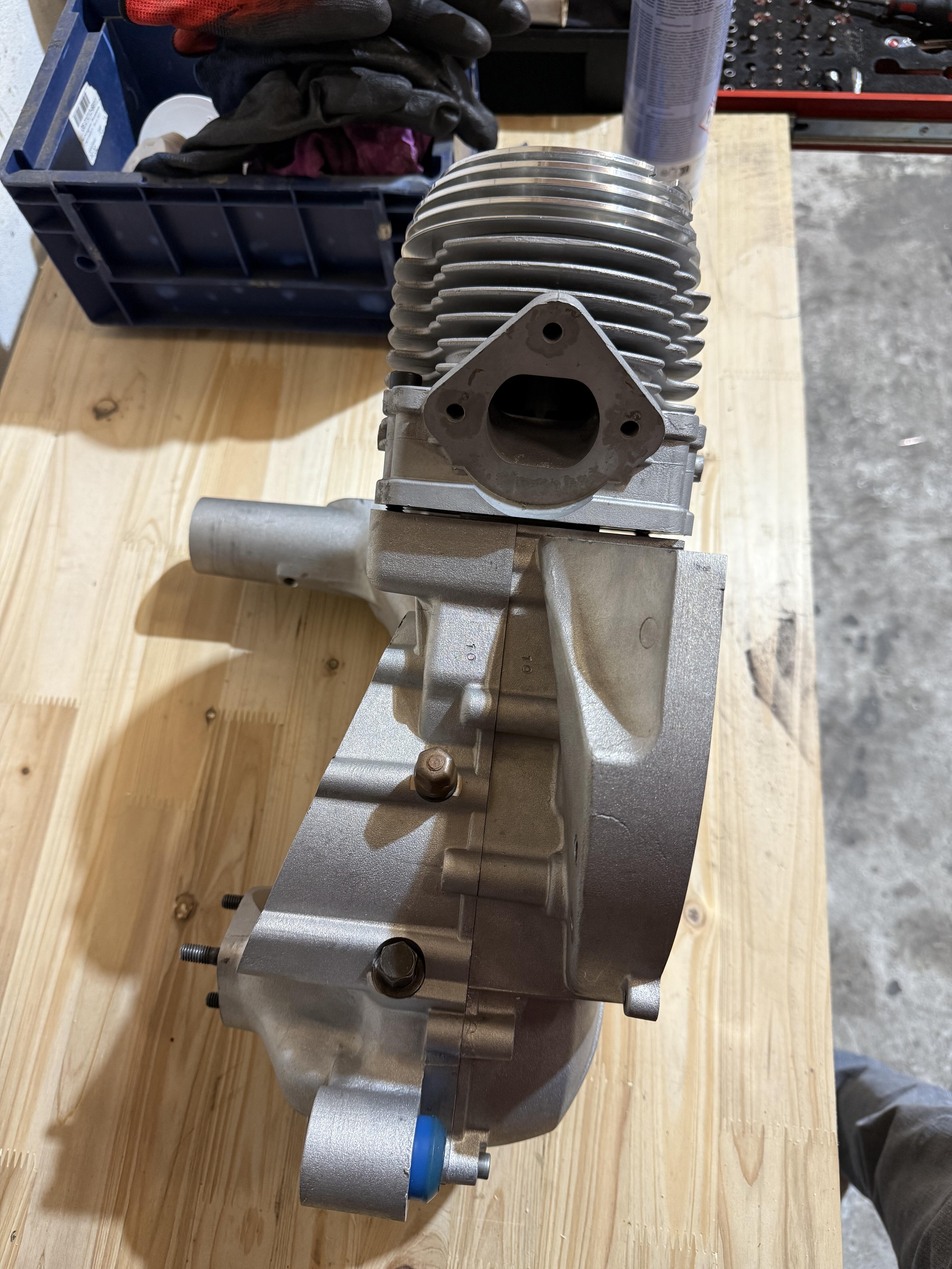

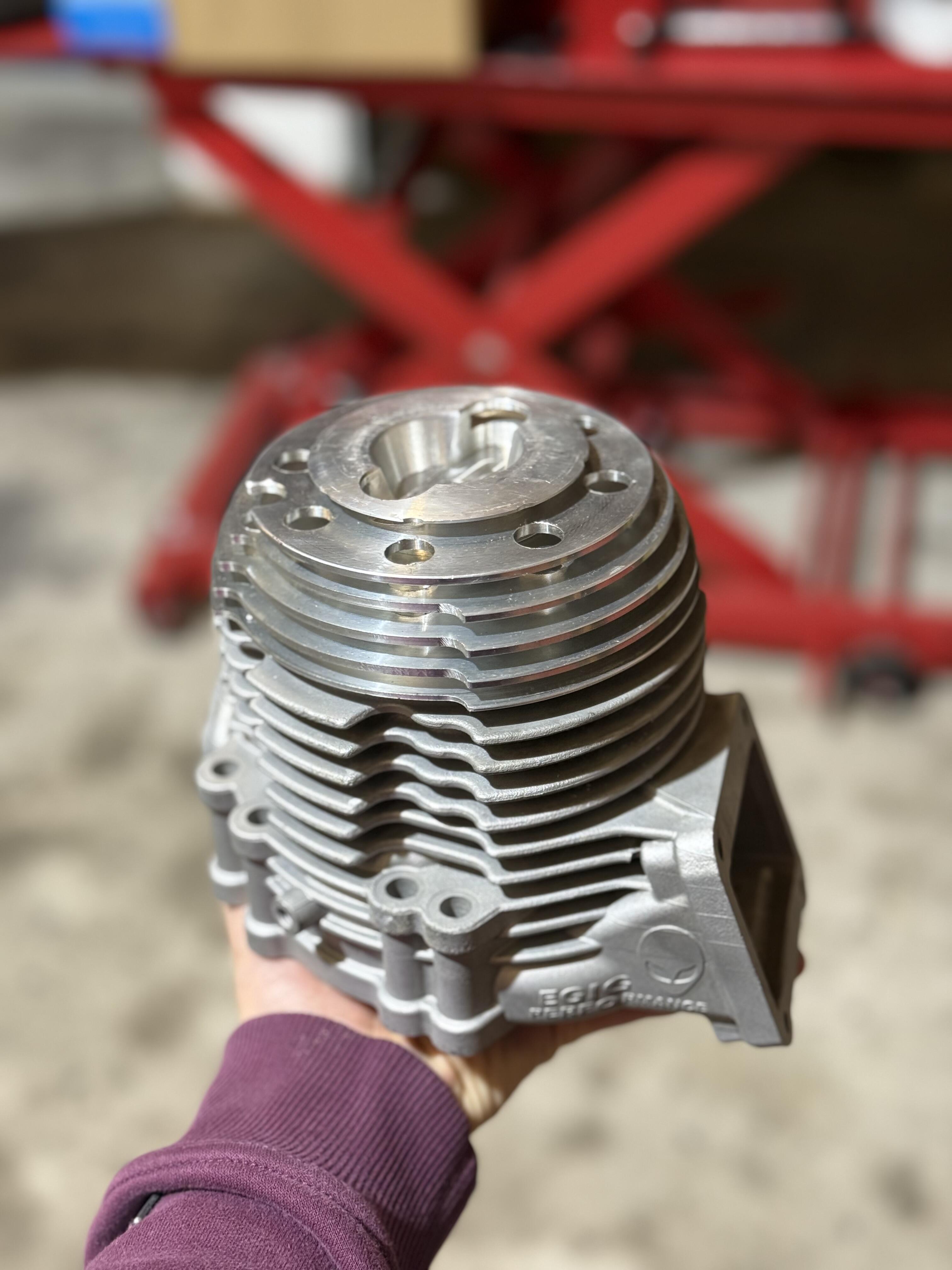

  14. Lange ruhig gewesen. Habe den Sommer genutzt und einfach genossen. Vor gut nem Monat habe ich dann den 180er Motor komplett verkauft. Da ich unter anderem ein Quattrini C200 Gehäuse liegen habe, und ich eh mehr wollte, habe ich von @egig dann den 220er Triple geordert Der wird aber auch leiden müssen. Ich werde an diesem Zylinder genauso viel probieren wie am 180er Freue mich schon tierisch
