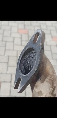

Kerze und Krümmeranfang hatte damals ganz komische Ablagerungen drauf. Schaute so aus:

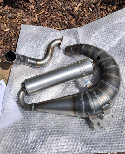

So, jetzt genug Öl OT, .ich ändere jetzt mal die Richtung und freue mich über meinen neuen unisex Curly. Macht einen vernünftigen Eindruck inlove
vor 8 Minuten schrieb Smallframefan:
Der sieht schon schick aus unter der Backe. Hast Du auch die 1,5er Version?
Meiner hängt gerade am seidenen Draht zum trocknen und auhärten. Mit Klarlack fürs mumifizieren vorbereitet.
Du müsstest am Krümmer auch eine Markierung zum mittig Ausrichten am Zylinder haben, sofern das schon der neue Krümmer vom Erich ist. thumbsup
Da schau ich gleich mal nach.
Wo wäre die denn oben in der Mitte?Ich lasse den wieder chemisch vernickeln, bevor der gedämmt und gewickelt wird. Ja, ist der 1,5er
