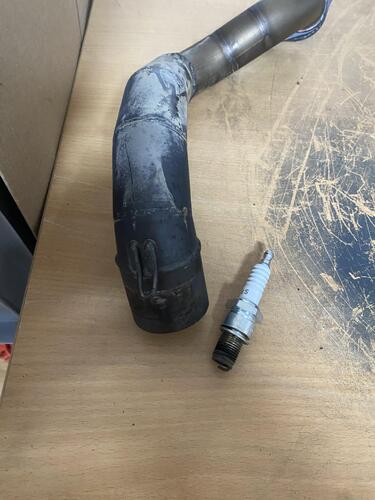

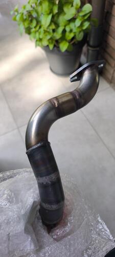

Finde da jetzt nichts auf die schnelle, aber mittig ausrichten gehört ja eh zum guten Ton. Ich mach da immer mit zurechtgeschnitten Sektkorken. Hat bisher immer gut funktioniert aaalder Der Krümmer ist auf jeden Fall irgendwie dreiteilig gesteckt

vor 4 Stunden schrieb Smallframefan:
Dann sind die wohl noch nicht im Umlauf.
Aber Du hast recht, gehört zum guten Ton thumbsup

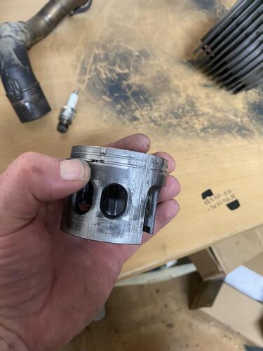

Hitzetod, weil Chantal das Motul 800 nicht ordentlich mit dem Sprit gemischt hat. Zylinder werde ich honen, Kolben und Ringe neu. Lehrgeld bezahlt.
Vielleicht mal das motul 710 probieren, das soll nicht so zickig sein, was das mischen angeht.
Ach fuck, schon wieder Öl OT rotwerd

vor 4 Stunden schrieb Vespavecchio:
sicher dass es nicht einfach ein ganz normaler Klemmer war? Passiert den Besten
vor 22 Stunden schrieb d-tom:
Hast vielleicht vorher frisch voll getankt und dann danach erst das Öl in den Tank geschüttet? Das Motul 800 ist da extrem zickig und setzt sich komplett ab, schwebt so komplett über dem Tankboden. Da mischt sich nix durch wenn man da den Roller von einer auf die andere seite neigt.
Selber schon erlebt beim Kumpel. Nach dem Tanken ist er direkt auf die Schnellstraße und nach 5km bei 100-105 kmh dann der unerklärliche Reiber. Nach entfernen der Vergaserwanne lacht dir dann das pure Motul 800 ins Gesicht. Kumpel fährt immer Benzinhahn auf Reservestellung und ist "Heimtanker" aus diversen 5 und 10L Kanister mit Gemisch. Man will ja nicht immer wegen 2-3L zur Tanke. Ist zwar etwas OT aber sollte man nicht unterschätzen.
Ich zähle mich nicht zu den Besten, eher zu Leidenschaftlichsten

vor 16 Stunden schrieb Vespavecchio:
Nur meine 2 Cent hier: wieso überhaupt Motul 800 auf der Straße, wenn es doch auch jedes anständige vollsynthetische 08/15 Öl tut? Das mischt sich dann auch normal an der Tanke und man muss keine Wissenschaft draus machen. Vom Kostenfaktor ganz abgesehen.
Gibt im Öl Topic ja genug "günstige" Alternativen. Klar "Öl-Glaubensfrage" ist immer so ne Sache und jeder hat da eine andere Meinung zu whistling Aber wenn ich mir so nen Klemmer nur wegen "falsch tanken" einfahre, würde ich die Ölsorte wohl überdenken.
Weil jemand der sich auskennt und bei dem ich alle Teile für den Motor neu gekauft habe, dieses zum Paket dazugestellt hat. Meine Reserve ist das 710er

Fast immer ist das falsche Öl der Gründ für einen Klemmer am Egig170-180, sofern man die Düsen verbaut die ich angebe und die Zündung richtig einstellt.
Ein Luftgekühlter Motor, dazu noch Grauguss und mit ordentlich power , entwickelt einiges an Thermik.
Die meisten Öle verpuffen da zu früh und können keinen Schmierfilm bilden.
So ein Zylinder hat an der Laufbahn schon mal 200°+ unter Last und wenn dann solche Mopedöle mit 70-80° Flammpunkt reingemixt werden kann man eigenlich nur bis zum großen bang warten.
Motul710 find ich okey für Alu Zylinder , bei starken Grauguss Zylinderm auf jeden fall MOTUL800 , das einen Flammpunkt bei etwa 250° hat und den Motor samt Pleuellager am besten schützt.
Straße 1:33 und Rennstrecke 1:20
Ich fahre immer und überall Motul800 und kann nichts negatves berichten wie Verkrustungen oder Verkokte Auspuffanlagen

Nur um das klarzustellen: Mittlerweile habe ich mich zum Motul 800 eingelesen, dort steht ausdrücklich, dass darauf zu achten ist, gut durchzumischen. Das habe ich falsch gemacht und vielleicht hilft der Fehler ja anderen, diesen nicht zu machen.
vor 42 Minuten schrieb Vespavecchio:
Weiter oben hatte ich dazu ja ich schon etwas gepostet.
Daher werde ich jetzt immer bis Reserve fahren, für 4 Liter Öl reinkippen und dann erst tanken. So kann sich das Motul800 gut mischen.
Einmal gemischt, bleibt es dann auch weiterhin gut gemischt.
Aber Danke für deinen Tipp. thumbsup
Wichtig ist nur Zuerst öl dann sprit drauf, das mach ich seit Jahren so.
Wenns schlecht gemischt war und sich unten absetzt geht der Motor aus , das merkt man
