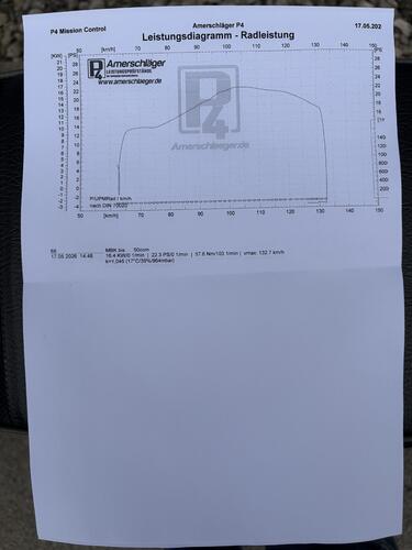

Am Wochenende beim 2-Takttreffen in Pilsach, gab’s einen Prüfstand, allerdings nur mit Geschwindigkeit. Motor ist noch am Abstimmen, aktuell mit 180er, VHSH 30, HD156, B36, DQ266, K57 2. Clip von unten. B36 ist leicht zu mager, B38 viel zu fett 🙄. Warte gerade auf meine Düsen Lehren, was ich da wirklich drin habe. HD kann evtl. noch magerer, an die Nadel geh ich evtl. erst wenn die ND geklärt ist. Standgas braucht fettere ND, das ist noch nicht gut.
Relativ kalt beim ersten Lauf 21.3 PS, beim 2. Lauf schon 22,3 PS. Ich hab mir sagen lassen, das ist ein Indiz für eher noch zu fett.

Mit diesem Diagramm erkennt erahnt man höchstens den Motorcharakter, aber auf die Werte würd ich mich nicht verlassen(57,6NM)
Wäre halt interessant, welcher Gang, Reifen, Primär. Dann kann man es in etwa Zuordnen, so ist es leider nur ein Blatt Papier. Wenn du mit dem Setup happy auf der Straße bist, kannst du mit dem Zettel den Griller anwerfen und entspannt ein Bier trinken. Fixiere dich bitte nicht auf die Zahlen.
Primär müsste ich nachschauen, Reifen 90/90, 4. Gang. Ging tatsächlich um den Charakter und die Richtung der Leistung.

vor 2 Stunden schrieb Fizz:
Für Prüfstand zu fett, für die Straße sofern er sauber ausdreht kann das auch passend sein sofern es keine Dellorto düse ist
vor 1 Stunde schrieb egig:
Ja Polini Düsen.

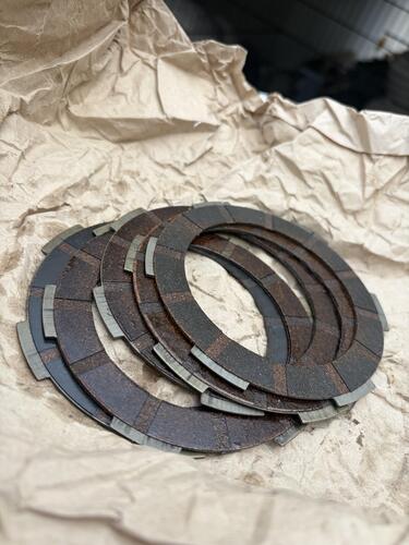

Jetzt sollte er ein Service bekommen weil mir der kraftschluss nicht mehr so geil vorgekommen ist!
Anbei ein paar bilder!
Kupplung war nicht schuld, es ist der ritzelkeil abgeschert!

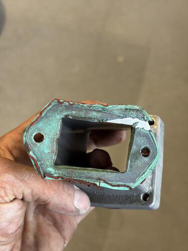

Hab ihn vorm zerlegen abgedrückt und siehe da, eine Dichtung hat die 6000km nicht mitgemacht! War aber auch noch dichtmasse drauf, roller hatte sauber standgas! Hätte ich ohne abdrücken nichts davon gemerkt!

vor 24 Minuten schrieb passarati:
Genau diese Dichtung ist mir auch kaputt gegangen auf einem Wochenendtrip Rückweg. Motor hat so viel Luft gezogen das er direkt hochgedreht hat, konnte ihn nur noch abwürgen. Bin dann langsam nach Hause mit durchgehend gezogenem Choke gefahren. Bei mir war der Ansauger locker, trotz eingeklebt und ich meine auch Nordlock? (gerade unsicher)
Kleber wird halt an der stelle nicht ewig halten würde ich meinen.
Mit Nordlock X sollte das aber echt save sein, die haben den Vorteil, dass sie sich nachspannen. Kann aber nur die X version
vor 1 Stunde schrieb marduk:
Ich hab mir jetzt eine dichtung aus elring abilN in 0,25 geschnitten!
Ich glaub die grüne original wird hart und bricht mit der zeit oder durch die Temperatur! 🤔
vor 30 Minuten schrieb passarati:
Lustig, 100% so hab ichs auch gemacht und verbaut -D
Verbaue nirgends dichtungen , wo nicht unbedingt notwendig, ...
Setzen sich , und schraube locker...

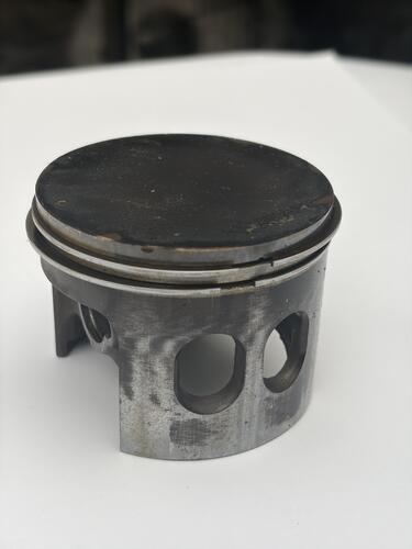

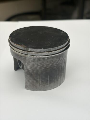

vor 5 Minuten schrieb polinist:
etwas eingelaufen oder täuscht das?
Eingelaufen ist nichts, nur angelaufen!
Auch das kobo auge im pleuel hat bisschen farbe! 🤷‍♂️
