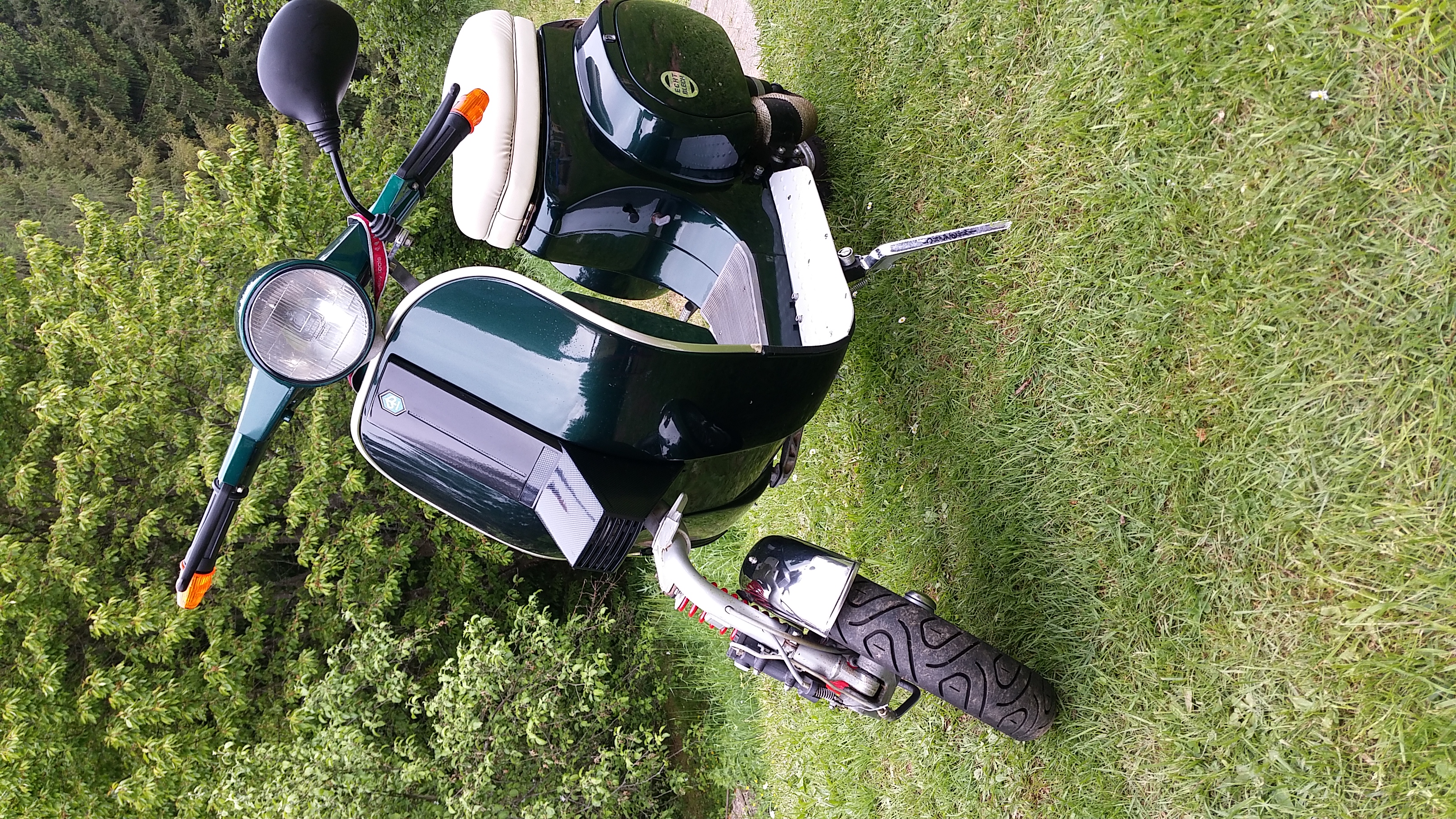

Hallo, hier auch meine Pk80. Zylinder unbearbeitet mit VMC Anaconda Auspuff verlängert dass großer Endschalldämpfer unter Roller passt. Kurzes Getriebe und 28er Polini Vergaser. GP1 Kupplung. 34er Polini war unfahrbar. Jetzt brutaler antritt aber noch gut zu bewegen. 25,4 PS bei 8790 U/min. 21 Nm.
