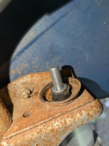

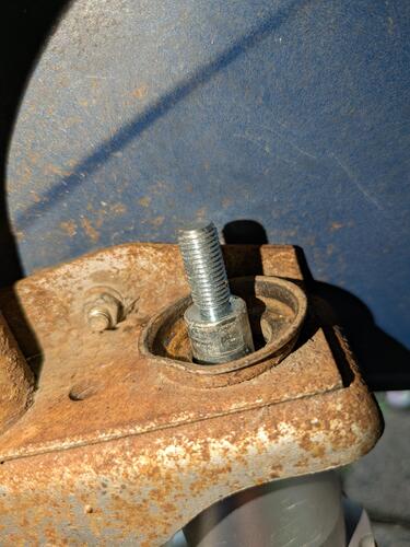

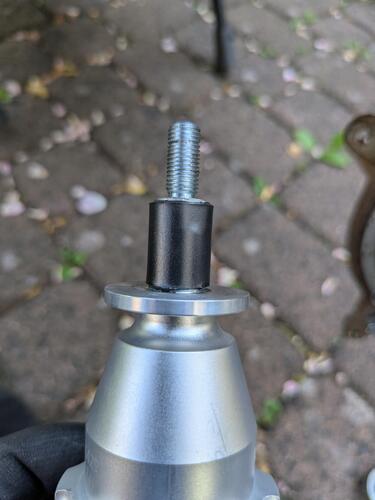

  1. Eine richtige Lösung habe ich nicht gefunden, aber es ist mir letzte Woche zumindest gelungen das Problem etwas zu entschärfen. Eine zweite Unterlegscheibe für mehr Vorspannung hat das Klackern zwar verbessert, aber weg war es nicht und die Dämpfergummis waren sehr stark eingequetscht. Bei wiederholen auseinander bauen habe ich gesehen, dass das Loch für den Stoßdämpfer in der Gabel sehr großzügig ist und der Stoßdämpfer einige Millimeter Platz hat. Wahrscheinlich schlägt der Dämpfer beim Ausfedern einfach an der Aufnahme an. Mit einem 1 mm dicken Schrumpfschlauch oben am Stoßdämpfer ist das Klackern nicht weg, aber es klingt dumpfer und es schlägt nicht mehr Metall auf Metall.

  3. Hallo, habe gerade ein ähnliches Problem und hänge mich hier dran. Bei langsamer Fahrt oder Schieben auf unebenem Boden klackert es in Richtung Vorderrad. Das Lenkkopflager hatte etwas Spiel und ist mittlerweile spielfrei eingestellt. Die Vorderachse habe ich vor erst ca. 1500 km neu gelagert und die Bremstrommel/Achse hat kein spürbares Spiel, wenn man daran wackelt. Heute noch mal mit einer zweiten Person das ganze angesehen. Scheinbar klackert es beim Ausfedern an der oberen Stoßdämpfer Aufnahme (BGM Pro SC SPORT mit neuen Silentgummis). Kann das an der 'Vorspannung' der Gummis liegen? Die Schraube oben an Stoßdämpfer ist maximal fest angezogen. Noch hatte ich keine Zeit auszuprobieren, ob es hilft eine zweite Unterlegscheibe einzubauen und damit die Vorspannung zu erhöhen.
