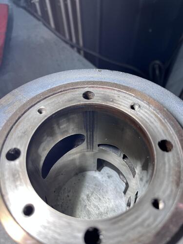

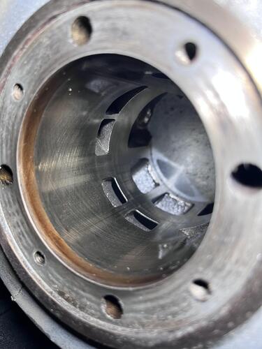

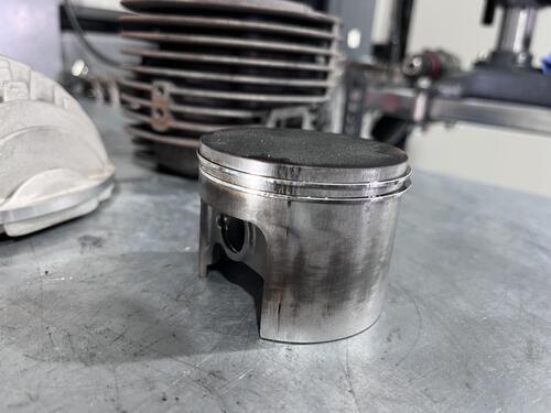

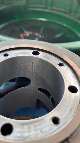

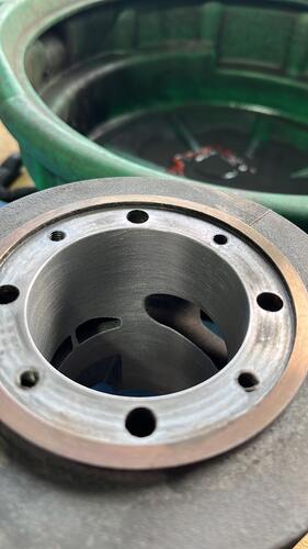

Hallo, habe meinen Zylinder nun nach 6000 km gezogen. Gestartet bin ich mit 24,8 PS mit Straßenbedüsung und nun nach der Laufleistung in 2 Jahren, habe ich letztens noch 22,8 PS und 21 NM gemessen.
Die gesamten 6000 km bin ich ohne Filter gefahren. Einen Klemmer habe ich bewusst nicht wahrgenommen.
Habe dennoch einen Reiber im Zylinder, bei dem ich nun davon ausgehe, dass dort irgendwas an Dreck durchgegangen ist. Habe den Zylinder einmal gehont. Sollte man ihn eurer Meinung nach erneuern oder einmal neue Ringe bzw. einen neuen Kolben und weiter geht’s?
Ringe sind frei und am Kolben sogut wie nichts zu spüren.
vor 6 Minuten schrieb Philipp.B:
Da der Reiber genau am Stehbolzen ist, bezweifle ich das es Dreck war whistling
Warum den Zylinder erneuern, fuhr doch noch ohne Probleme.
Das sieht mir eher nach Hitzeklemmer am Stehbolzen der am wenigsten gekühlt wird aus.
Würde ich so lassen.
vor 1 Minute schrieb dorkisbored:
Auf der anderen Auslassseite war er auch minimal am Auslass. Hatte 2 Stellen. Die Dokumentierte spürbar, die andere Seite war nur leicht in der Oberfläche.
Finde das gar nicht schlimm, für die 6000km, die Du damit gefahren bist.
Also das macht ja genau eigentlich den GG Egig 170 aus, das man auch nach so was ohne Probleme und abplatzende Beschichtung, mit minimalem Aufwand Zylinder und Kolben weiterfahren kann. Ich würde die Kolbenringe beide vorsichtig abnehmen. Alle Nuten reinigen, den Ringstoß messen und den Kolben bisschen, nicht zu viel, mit nem Flies reinigen. Eventuell neue Ringe.
Dann alles, so wie es war, wieder verbauen und noch mal 4-6tkm so fahren. Dann könntest Du immer noch über einen neuen Kolben nachdenken. Den hat der Erich für 79€ in A, B und C Ausführung. Kannst also einer größeren Bohrung nach dem dritten Honen entgegentreten. Oder halt einen neuen Zylinder, der wie ich finde, nicht wirklich teuer ist für das was er leistet.
