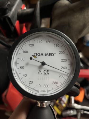

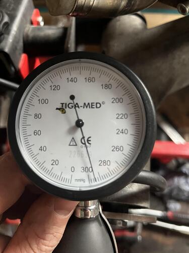

  3. Super, vielen Dank für die Hilfe! Hab den Satz im ersten Beitrag gefunden: Ein Druckabfall von 6 psi (=300mmHg = 0,4bar) in 6 Minuten gilt wohl als gerade noch akzeptabel. Bisschen den Thread durchschauen hätte geholfen
  4. Hallo zusammen, bin gerade dabei meinen 170er wiederzusammen zubauen und drück ihn gerade ab. Ist der Druckverlust auf eine Stunde in Ordnung oder muss ich nochmals genauer auf die Suche gehen? Hab beim Absprühen jetzt keine Undichtigkeiten bemerkt.

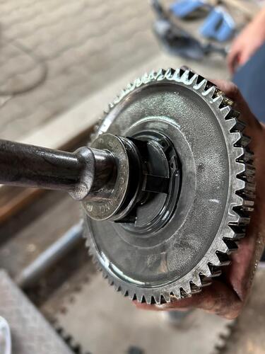

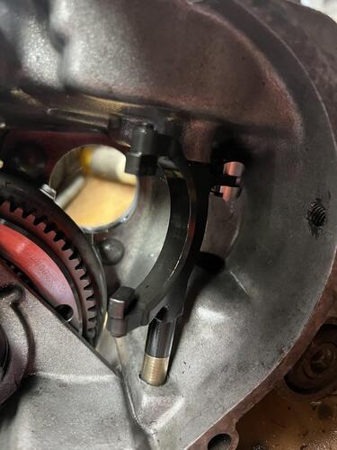

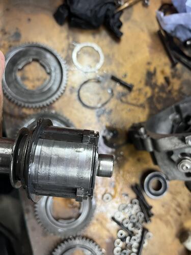

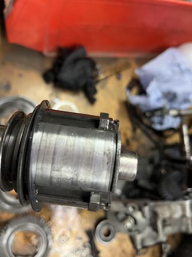

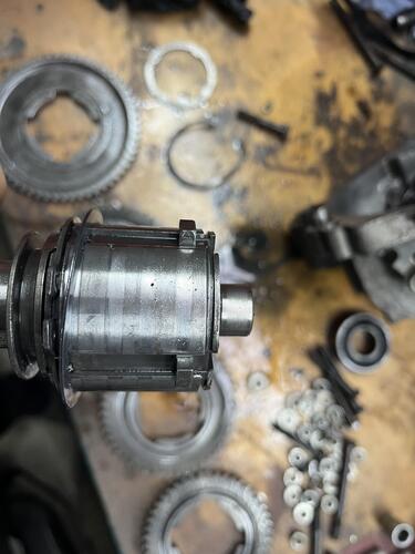

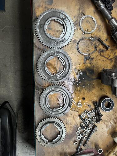

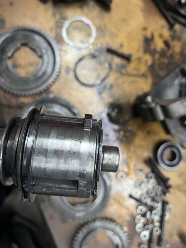

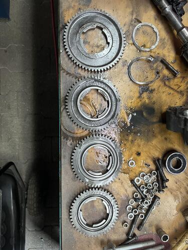

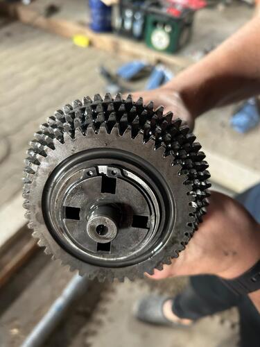

  6. Sorry für die späte Antwort, war ne lange Woche.. Hier die Bilder der Gangräder, Hauptwelle und Schaltklaue:
  7. Hatte am Samstag einen sehr seltsamen Schaden an meinem 170er, beim schalten vom 2. in den 3. plötzlich ein blockierendes Hinterrad, Kupplung ziehen zeigte keine Funktion, Motor lief noch weiter. Motor habe ich am Sonntag zerlegt, bis zum spalten war nichts auffällig, beim ausbauen der Hauptwelle waren alle 4 Gangräder fest und die Federringe leicht nach aussen gedrückt. Beim entfernen der Federringe ist die Schaltklau in den 3. Gang gesprungen und die Zahnräder ließen sich wieder drehen. Dem Schadensbild nach hat sich die Schaltklaue zwischen Gangrad 2 und 3 verkeilt. Verbaut war eine Egig Schaltklaue, Getriebe war auf 0,1mm ausdistanziert, war so alles 1700km ohne Probleme verbaut. War das evtl eine ungünstige Konstellation von Toleranzen? Habe ich einen fehler beim Zusammenbauen gemacht?
