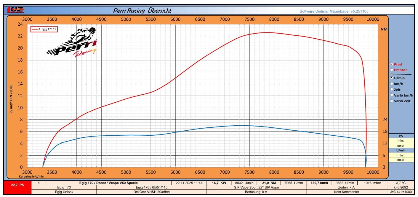

Da hier ruhig geworden ist, stell ich mal ein Diagramm ein, weil wir nun auch in Besitz eines Prüfstands sind -)
170er mit Unisex

Die ist ja sehr ähnlich wie meine von Seite 153.
Gibt es noch ein paar Angaben dazu?
QK, Vergaserbestückung z.B. ... würde mich interessieren.

vor 25 Minuten schrieb marduk:
170er mit Unisex
Kurze Frage; hast du deinen Prüfstand im freien stehen?
Falls deine Eingaben stimmen, geh mit der Zündung Mal auf 24 Grad und leg die Kurven übereinander.
Prüfstand steht temporär bei mir in der Garage, Tore offen und draußen wars kalt. Also quasi fast im Freien.
VHSH30 DQ266, K57, B38, HD154
Ist so für die Straße mit AFR abgestimmt.
QK habe ich in der Garage, ich meine 1,3 - 1,5. Reiche ich noch nach.
vor 8 Minuten schrieb marduk:
Klingt doch gut thumbsup
