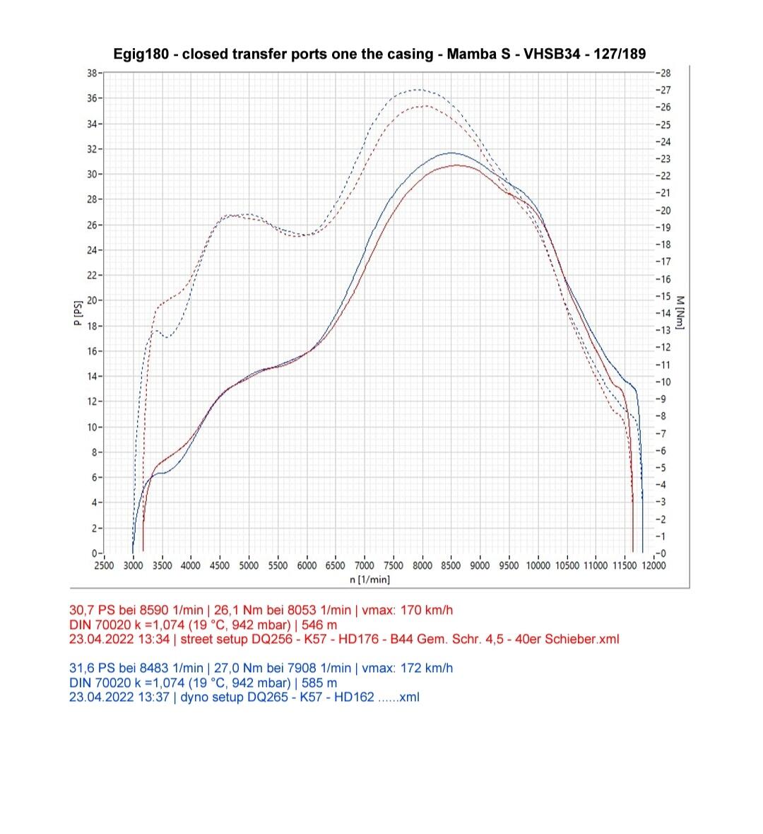

Die Kanäle im Gehäuse sind bei dem Drehzahlniveau des 170/180er absolut nicht notwendig auch wenn da kannten oder sonstiges ist macht es keinen Unterschied am Ende.
Hab des öfteren Zylinfer auf c1 gebaut und die Überströmer dann angepasst, Leistung war absolut identisch. Auch bin ich einen 180er 2 Jahre auf der Straße gefahren mit einer Spacerplatte die keine Überströmer hat. Da war sogar die Platte dann im Strom.
Fazit, kein Unterschied
Ich hab mit dem Moped so einige M200 stehen lassen, mit Auslassbearbeitung und 34er Vergaser war ich bei ü30ps mit dem Motor, ich hatte auch hier im Gsf damals darüber berichtet
Bearbeitet von egig

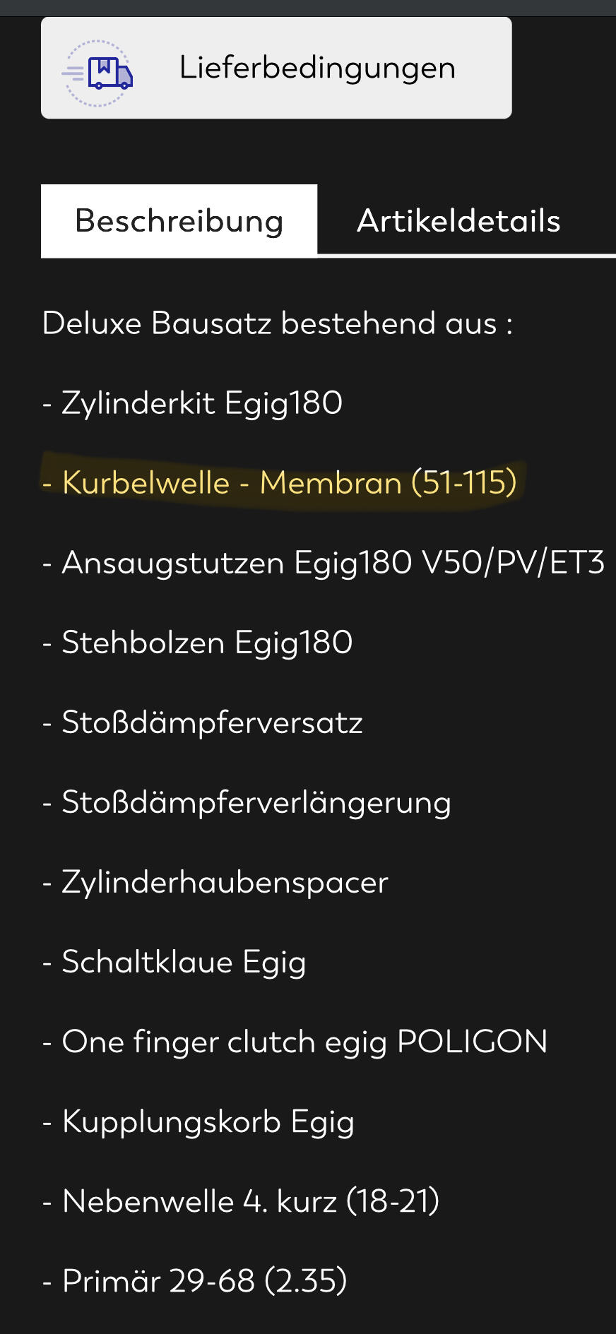

Mahlzeit, ich hab mir das 180er Deluxe Kit besorgt mit 51-115 Welle.
das ganze kommt In ein sip Gehäuse.
Auf welches Maß muss hier gespindelt werden?

vor 3 Stunden schrieb Insomnia:
Das wären dann 170 ccm.
vor 1 Stunde schrieb martinit66:
Ja das steht beim „Deluxe Kit“ leider falsch im Text. Geliefert wird ja die 54er Welle.
Im Text des Basic Kits steht dann die richtige Spezifikation 54-117 und auch das gespindelt werden muss. Da habe ich jetzt auch die notwendigen Spindel Maße gefunden.
@egig am besten mal aktualisieren?
