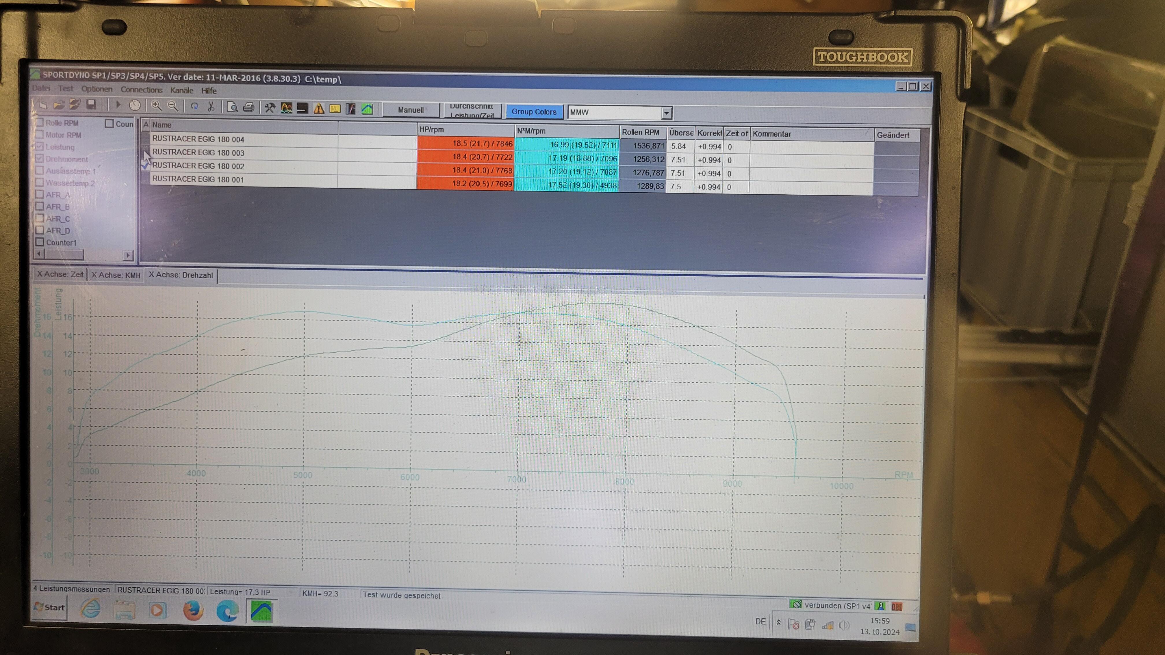

  14. War gestern auf nem Prüfstand (der wohl im Vergleich mit anderen eher sparsam mit Leistungsangaben umgeht... ) Setup nochmal kurz zusammengefasst kleine Simone 70x60 Malossi Membran Polini PWK 30 Polini Box Zündung original 1400g PX 200 Getriebe, Primär 24/65 ist jetzt nicht gerade brutal die Leistung.. aber für den Anfang ganz ok, denk ich. Die Auslassform ist mir noch zu oval... da geh ich als nächstes mal ran Zündung ist auch noch eher konservativ, müsste so bei 17 Grad stehen
  15. Ging mir ähnlich mit dem Zylinder.. Hätte auch nicht gedacht dass der so Drehzahl orientiert ist. Hab auch immer weiter runter gesetzt und es wurde - für mich - immer besser. Würd an deiner Stelle versuchen noch einen oder zumindest nen halben mm tiefer zu gehen.
