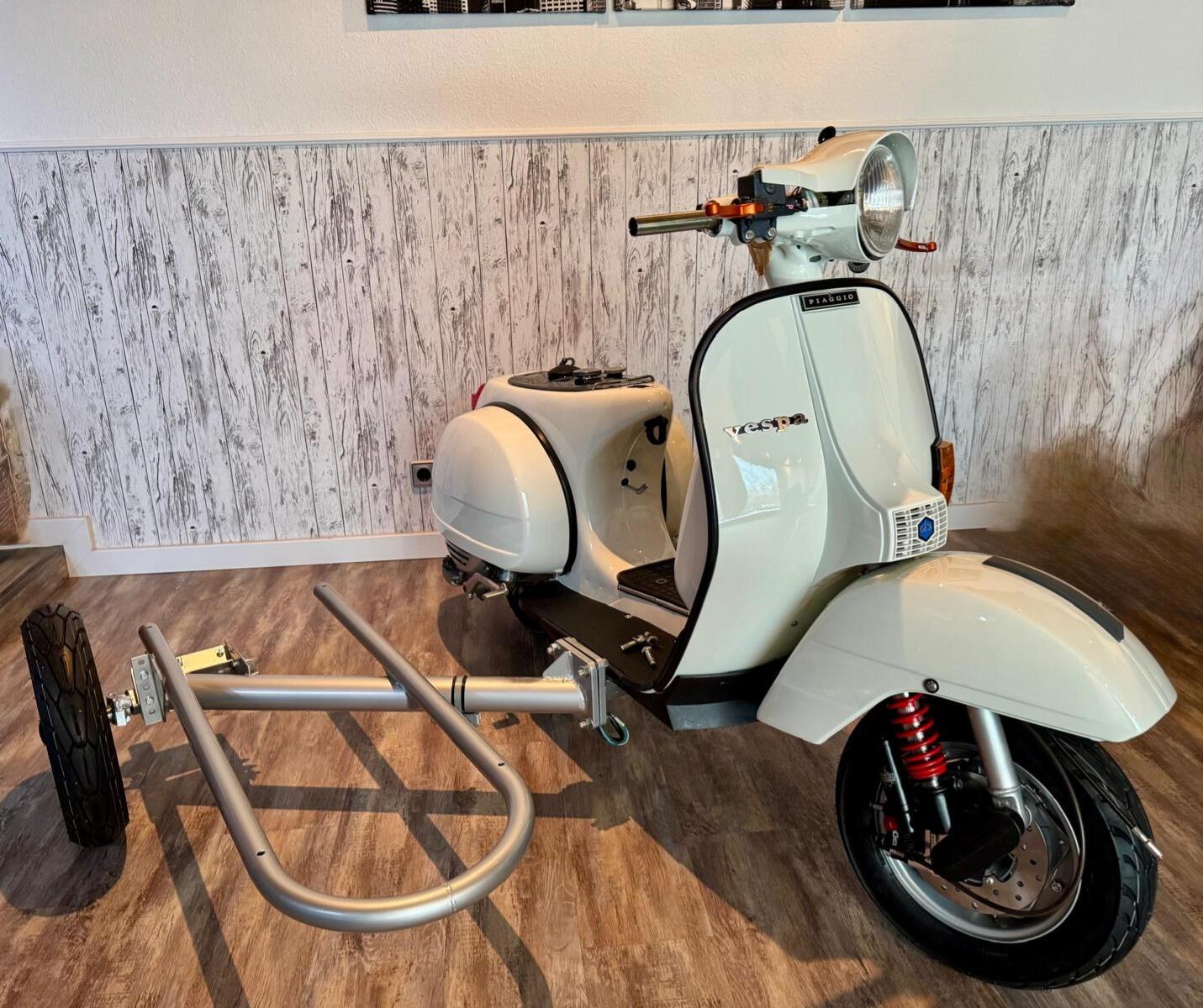

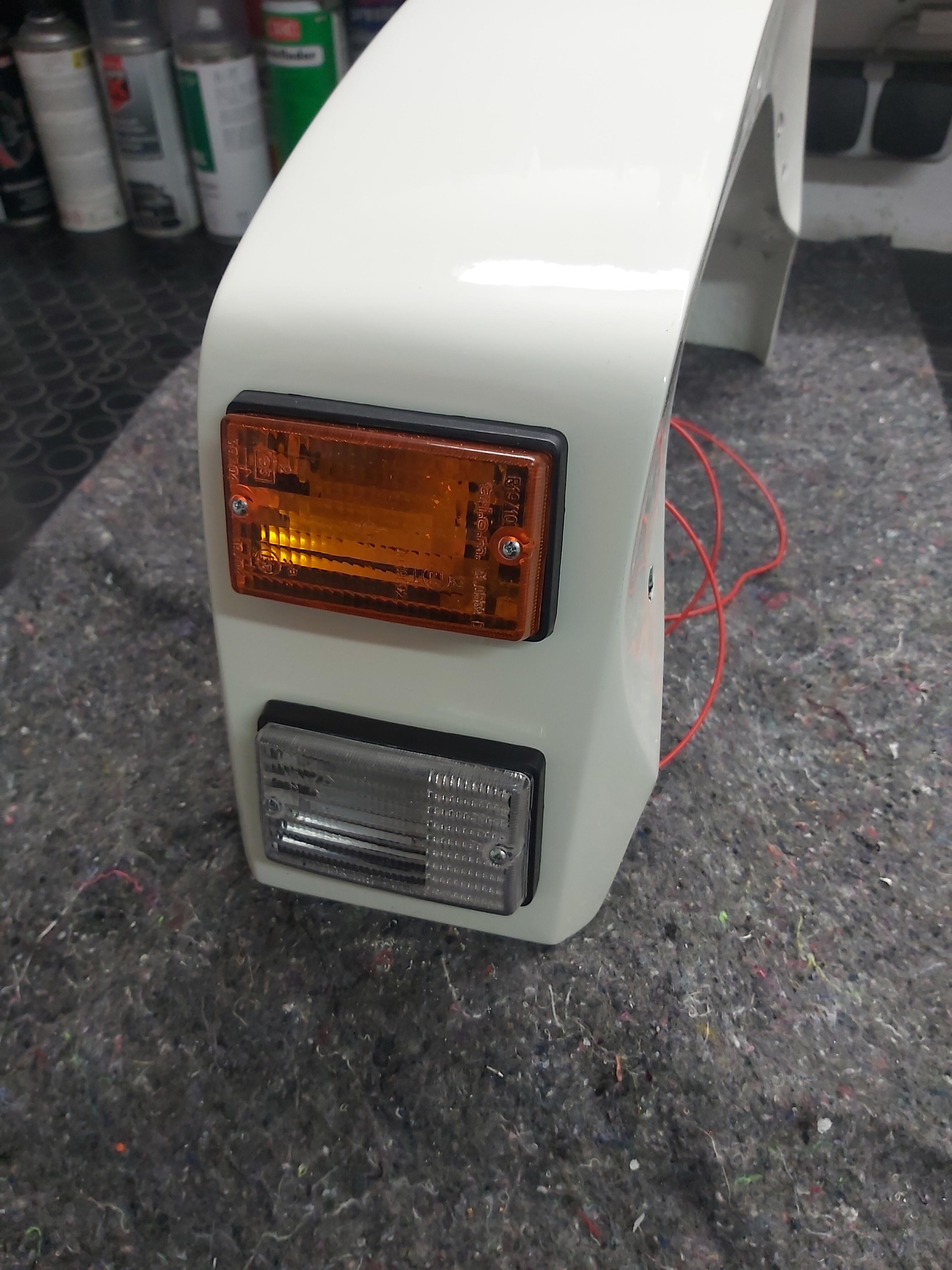

exxon valdez antwortete auf exxon valdez's Thema in Heinkel, Zündapp, Messerschmitt, Bajaj etc. und RollergespanneErstmal steck ich den originalen mit licht/blinkern vom modell pk s zusammen. Für den selbstgesticken habe ich noch nicht das passende rücklicht gefunden.

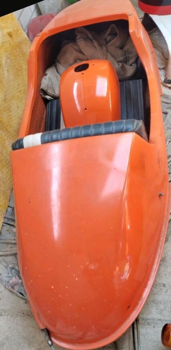

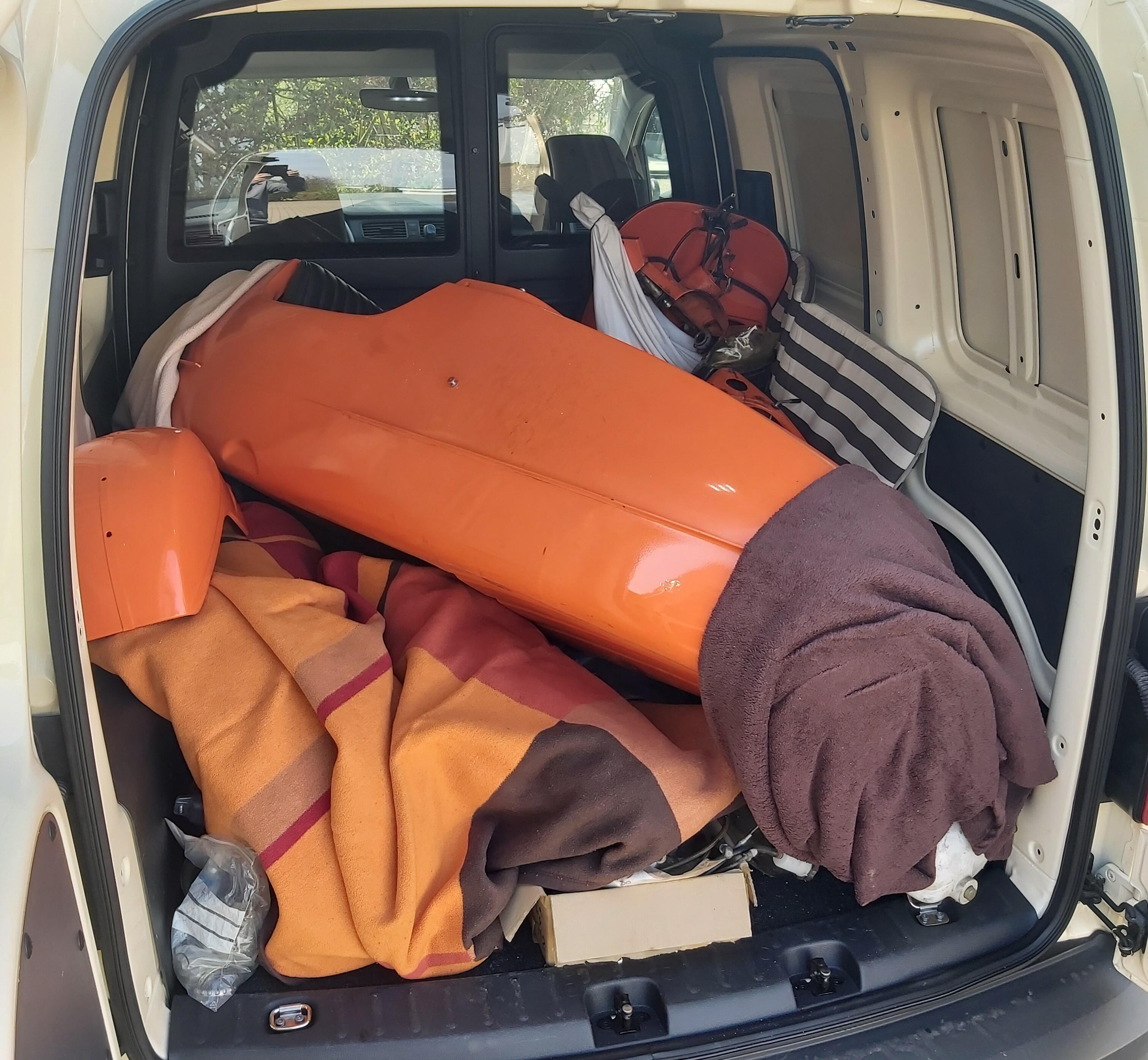

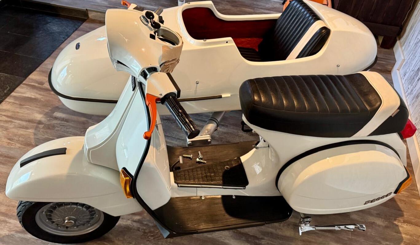

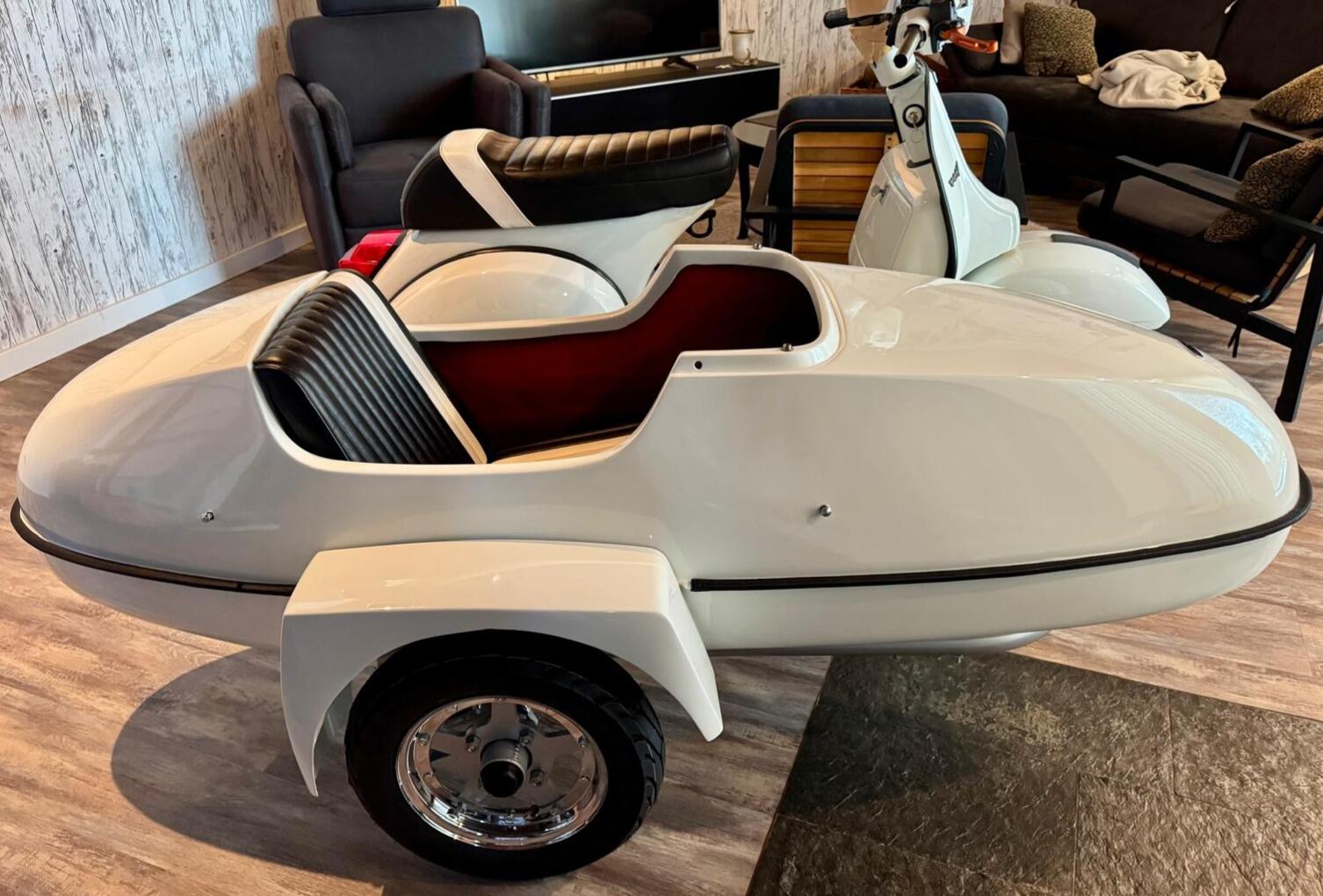

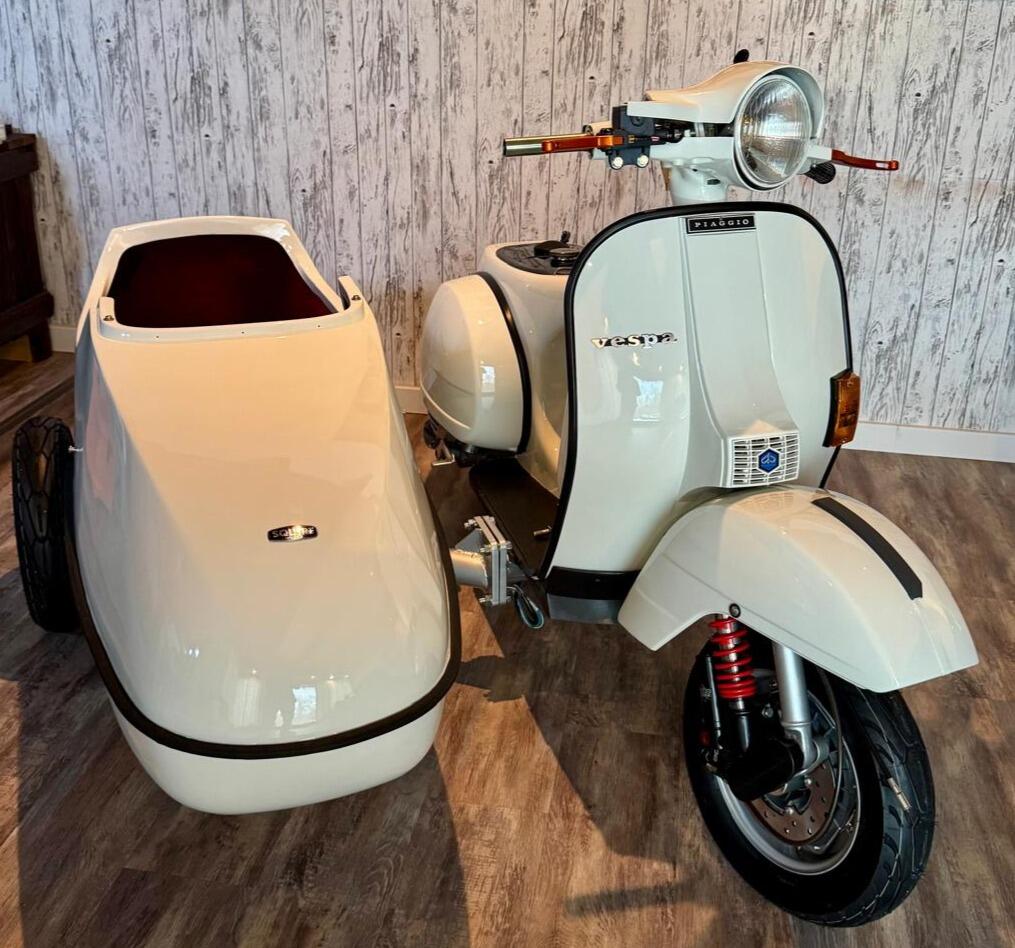

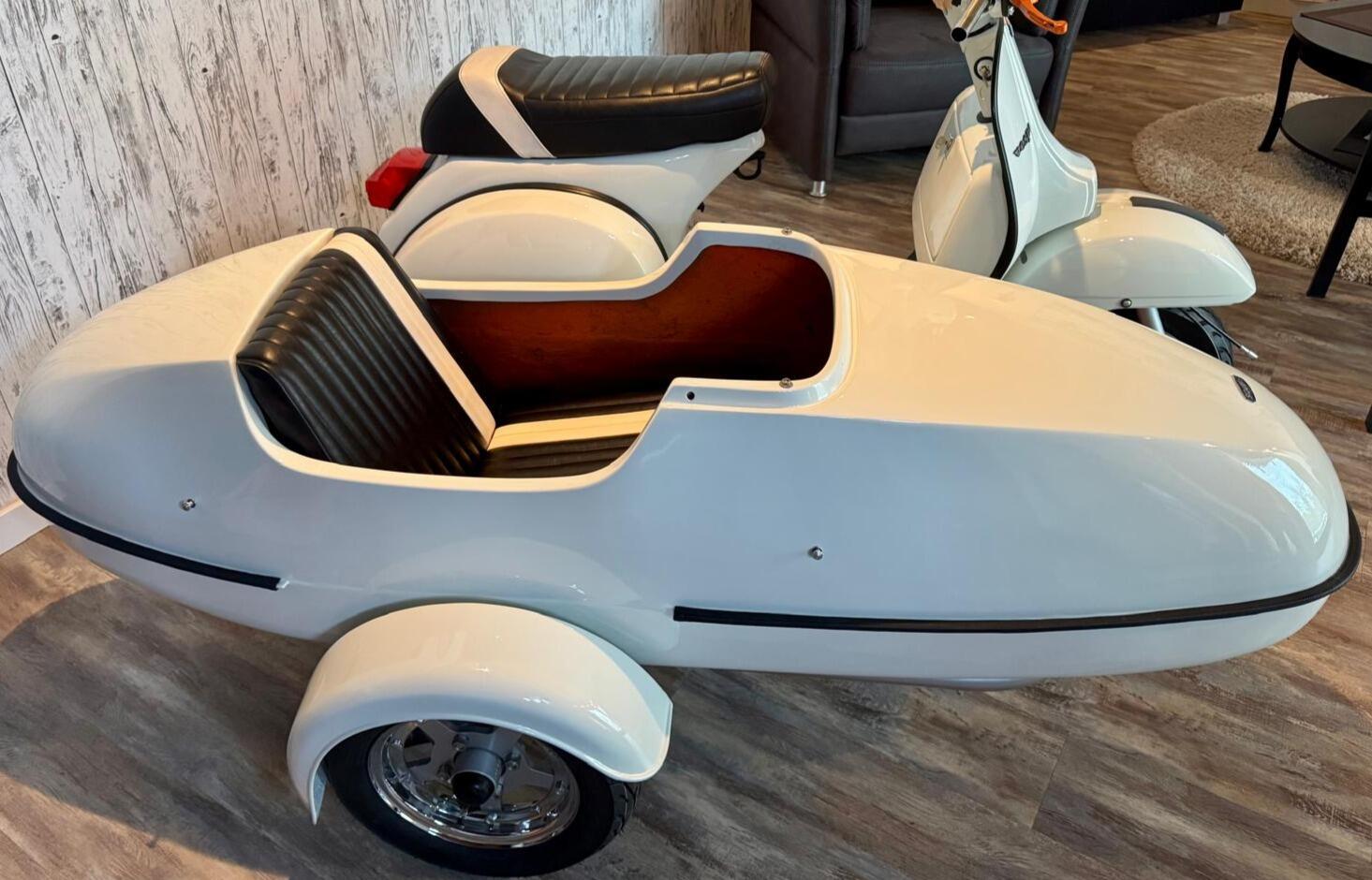

exxon valdez antwortete auf exxon valdez's Thema in Heinkel, Zündapp, Messerschmitt, Bajaj etc. und Rollergespanne.... am WE das erste mal alles grob zusammen gesteckt. mit dem original beiwagen-kotflügel der selbstgestrickte kotflügel ....alles nur locker zusammengestellt,nichts verschraubt. ...und noch 2-3 bilder

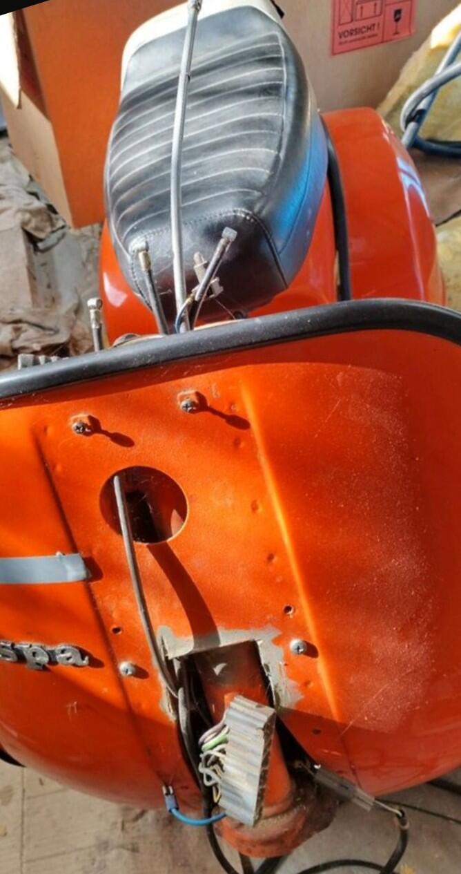

exxon valdez antwortete auf exxon valdez's Thema in Heinkel, Zündapp, Messerschmitt, Bajaj etc. und Rollergespanne... hier mal 2 bilder wie das Gespann in etwa vor 10 Jahren in Orange und noch einige Jahre früher in Grün unterwegs war. ... bleibt ruhig, Bilderfreigabe ist mit der Familie abgespochen und erwünscht !!!

exxon valdez antwortete auf exxon valdez's Thema in Heinkel, Zündapp, Messerschmitt, Bajaj etc. und Rollergespannebin so`n eimer mir beiwagen noch die gefahren. also keine ahnung ob das bockt, daher mein plan, erstmal mit dem malossi alt starten.
Projekt: Wiederaufbau 83er Vespa PX 200 E mit Squire

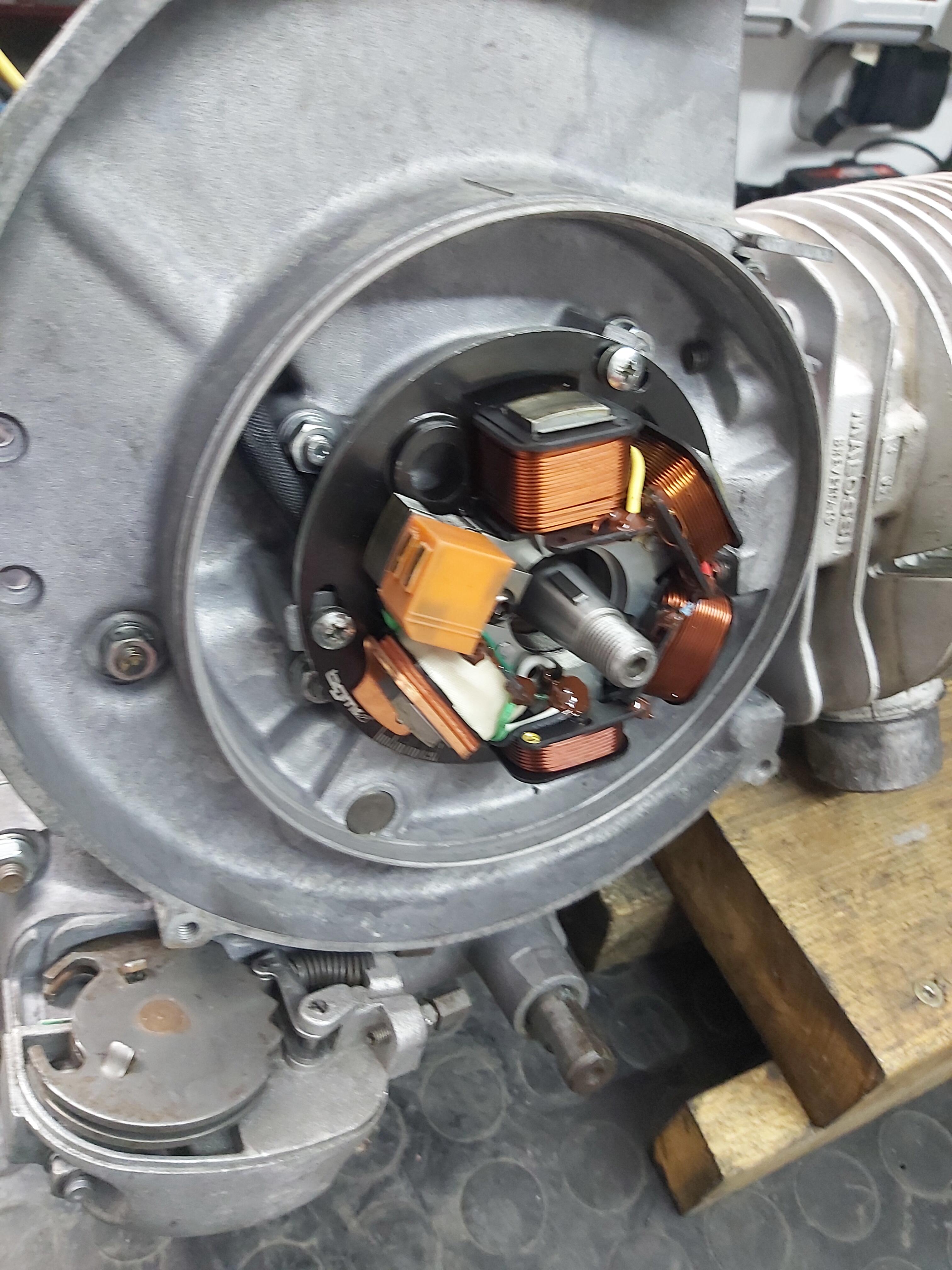

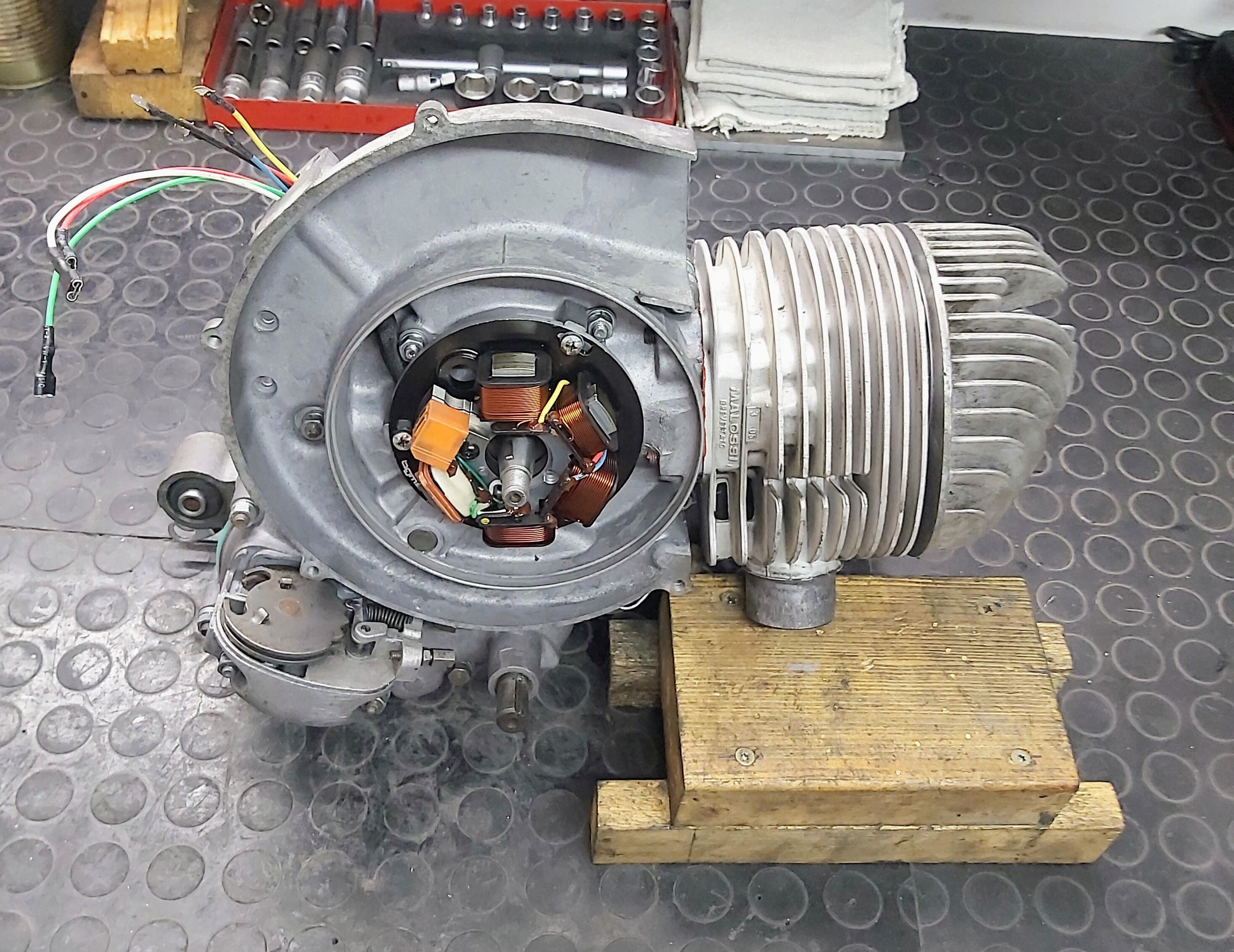

exxon valdez antwortete auf exxon valdez's Thema in Heinkel, Zündapp, Messerschmitt, Bajaj etc. und RollergespanneWird der 1.versuch ob das einigermaßen fährt!? Ein 2.motor ist fast zusammen,200er Lusso mit T5 Getriebe allerdings spanische Kennung, 60er SIP Welle auch 23/65 aber mit VMC Ranger.
exxon valdez antwortete auf exxon valdez's Thema in Heinkel, Zündapp, Messerschmitt, Bajaj etc. und Rollergespanne... momentan verbaut ist ein zahmer 210 malossi alt, pinasco-kopf, 57er bgm-welle, 23/65 cosa2 kulu, der vde1m ist nummergleich und überströmer leider auf malossi gefräst, einlass original. lager, wedis, dichtungen, beläge usw. alles neu, gaser wird ein 24/24 dello, auspuff wird irgend ne box sip, bgm, muss ich gucken was da kommt.

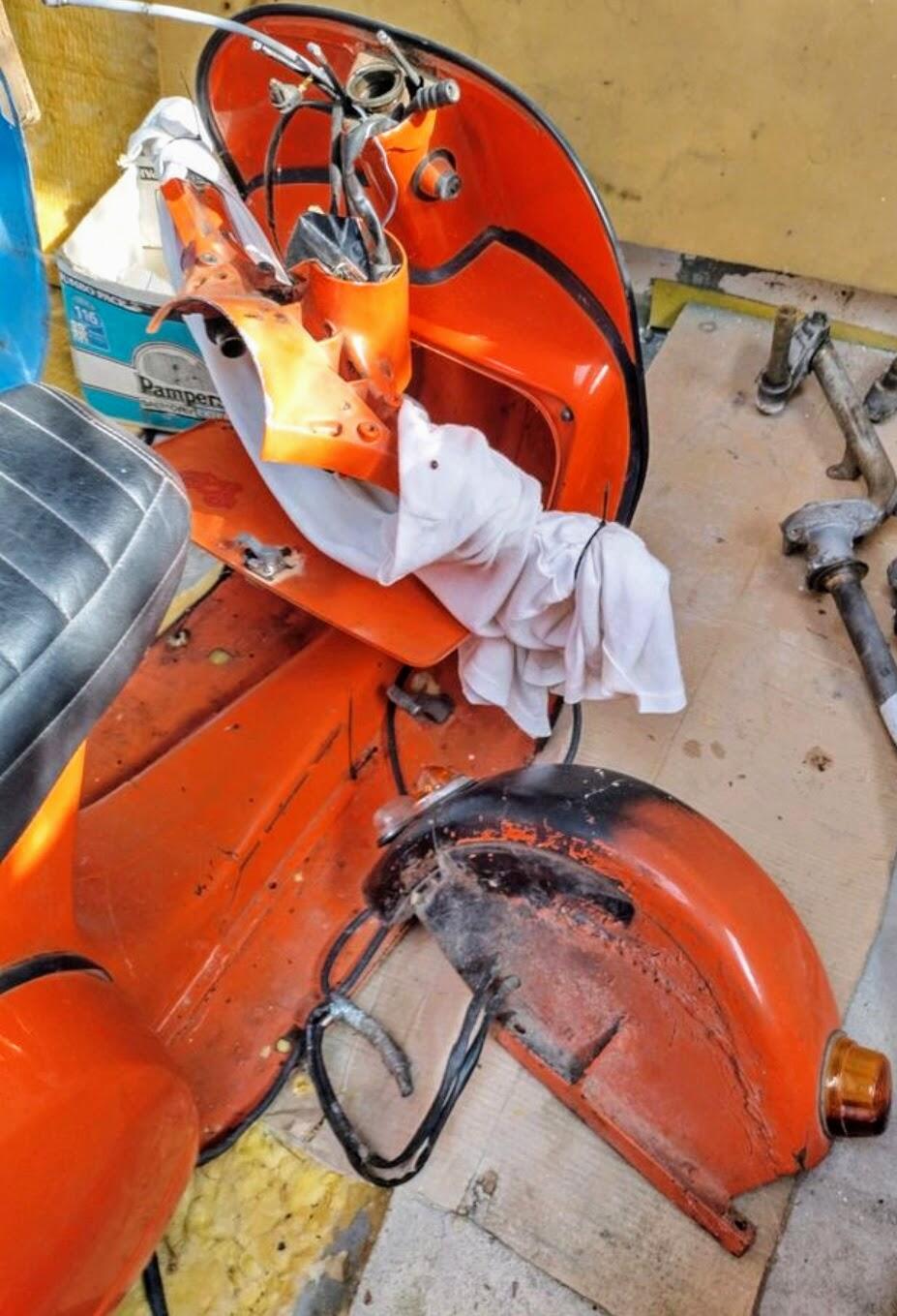

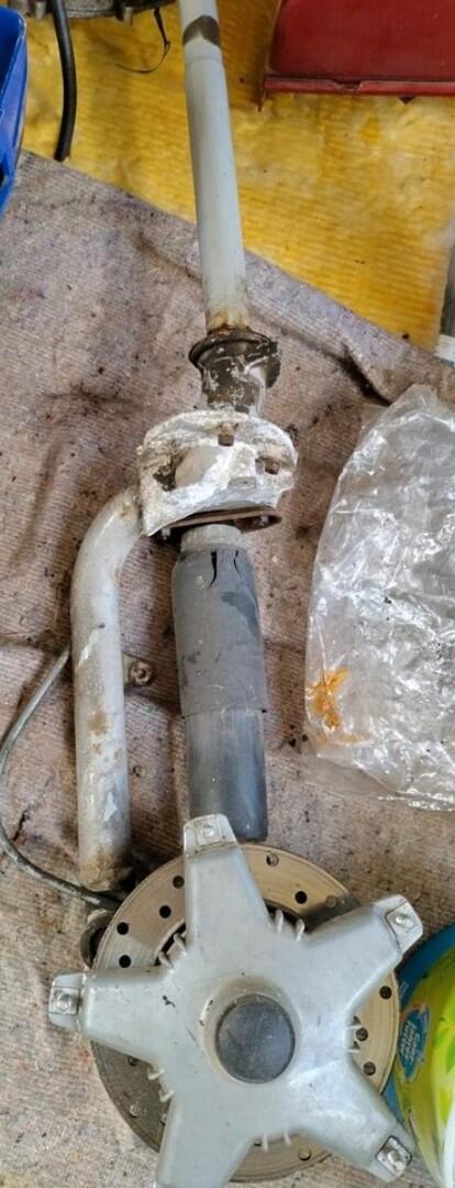

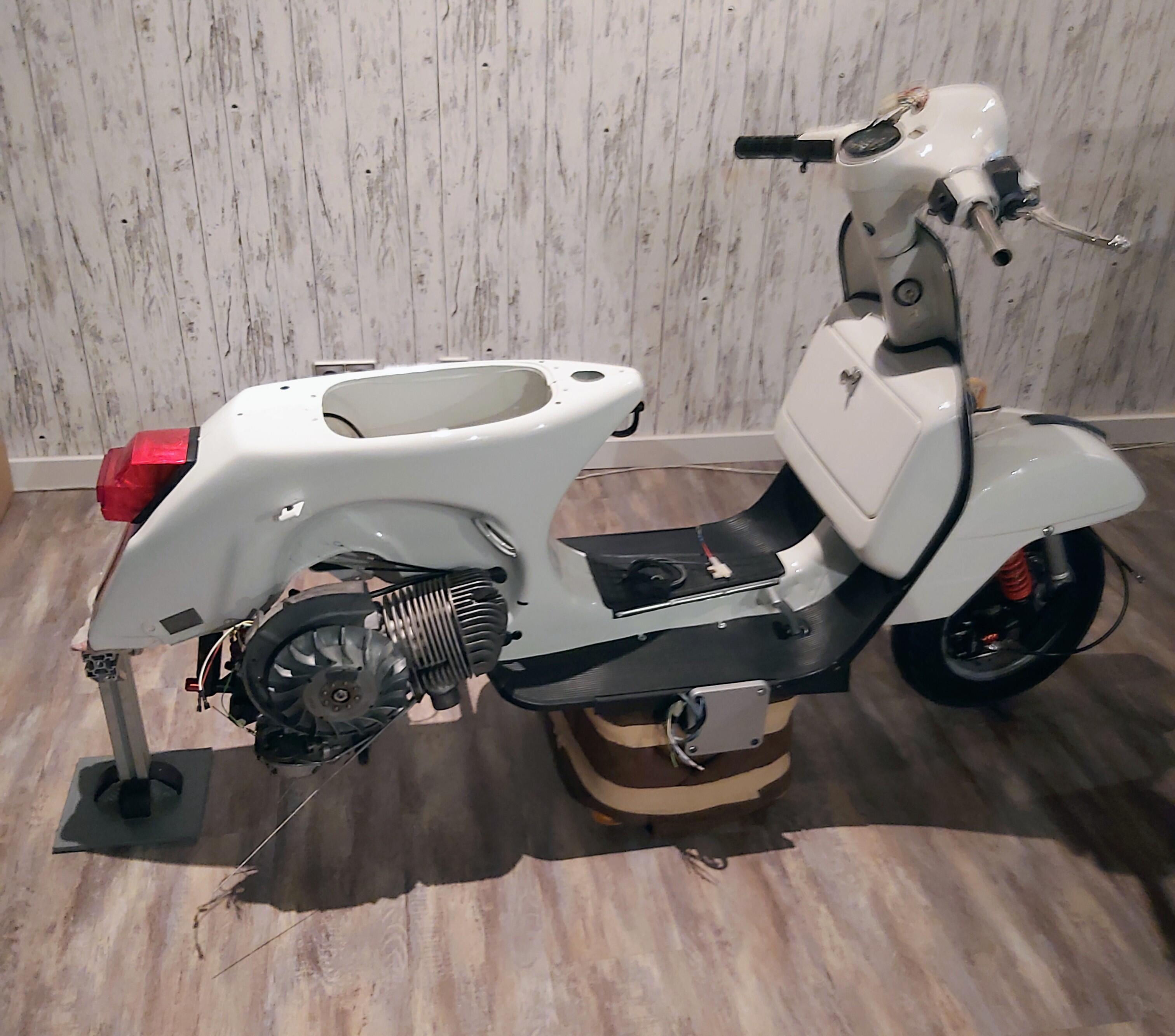

exxon valdez antwortete auf exxon valdez's Thema in Heinkel, Zündapp, Messerschmitt, Bajaj etc. und Rollergespanne... Gabel, Lenkkopf und Telie der Bremserei zusammengesteckt. Tachowelle und Bremsleitung stoßen ja bekanntlich an die Tachoeinheit!!!!Werde das auch mit einem 5mm Ring zwischen Tacho und Lenkkopfabdeckung versuchen auszugleichen. Gepäckfach, T5_Matten, Schloss und noch 2-3 Kleinigkeiten verbaut.
