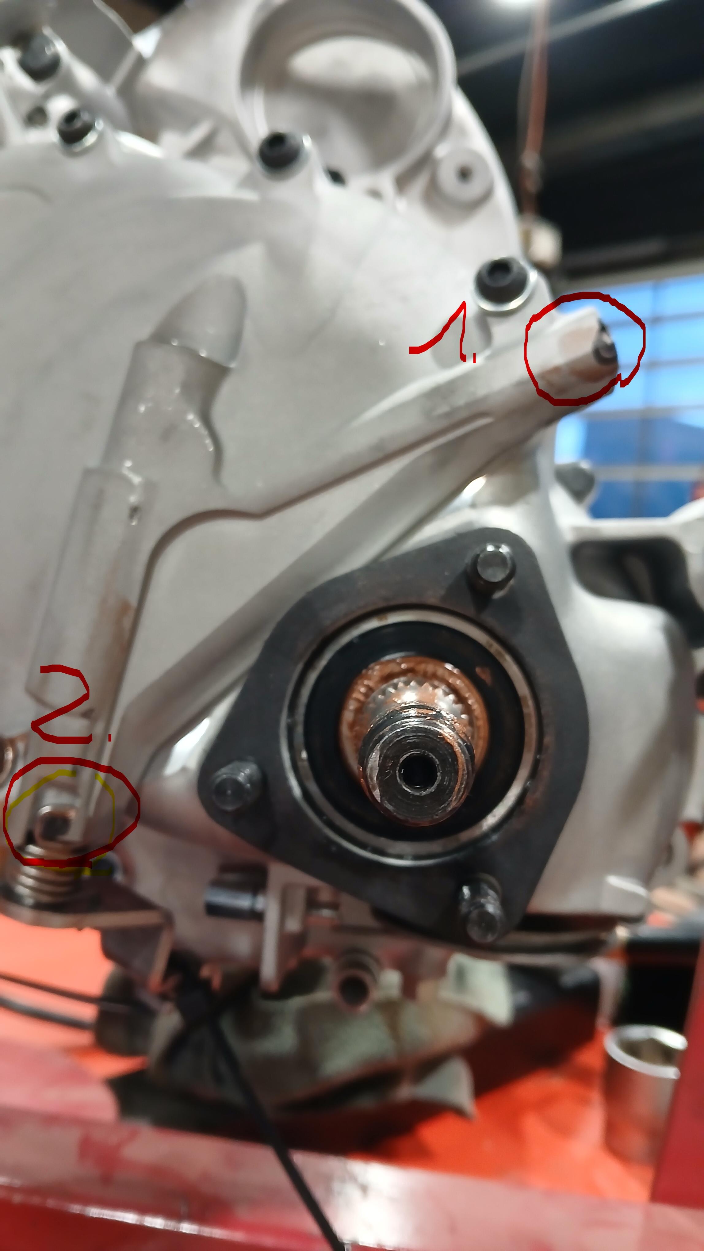

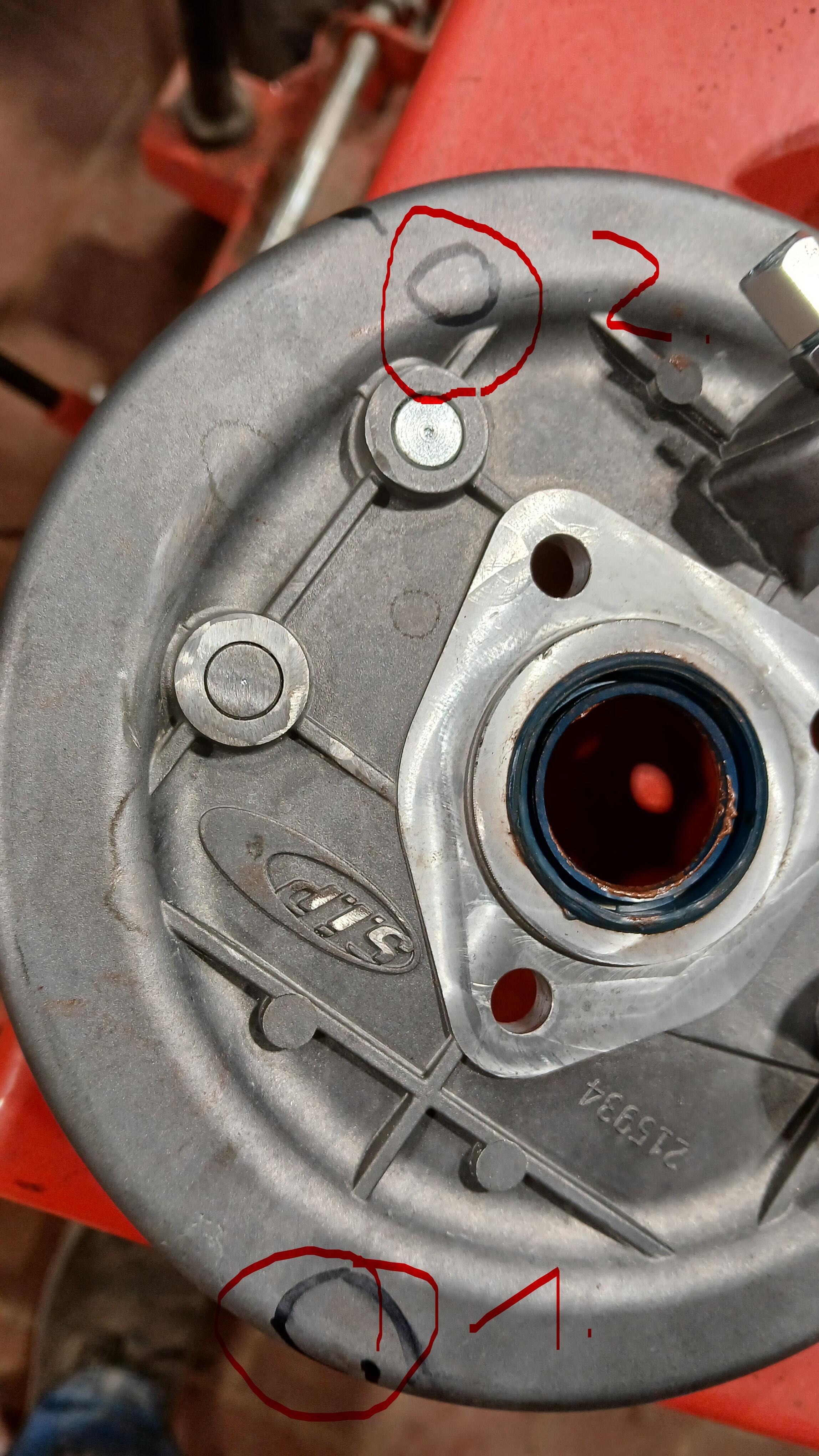

  4. Kurze Frage: neues SIP-Motorgehäuse und neue SIP-PK-Bremstrommel: Ankerplatte berührt an 2 Stellen den Kupplunsgdeckel. Siehe Bilder. (zu lange Nocken an der Ankerplatte wurden bereits abgeschliffen) Folge: Bremstromel läuft nicht rund. Was soll ich tun? Ich nehme an, Material wegdremmeln. Aber an der Bremsankerplatte oder am Kuplungsdeckel? Aber speziell Nr. 2 ist am Deckel die kleine Nase, die die Feder hält. Dort wegzudremmeln, halte ich für unpassend. Oder stimmt da generell was nicht? Ich habe leider noch keine Erfahrungen mit den Gehäusen....
