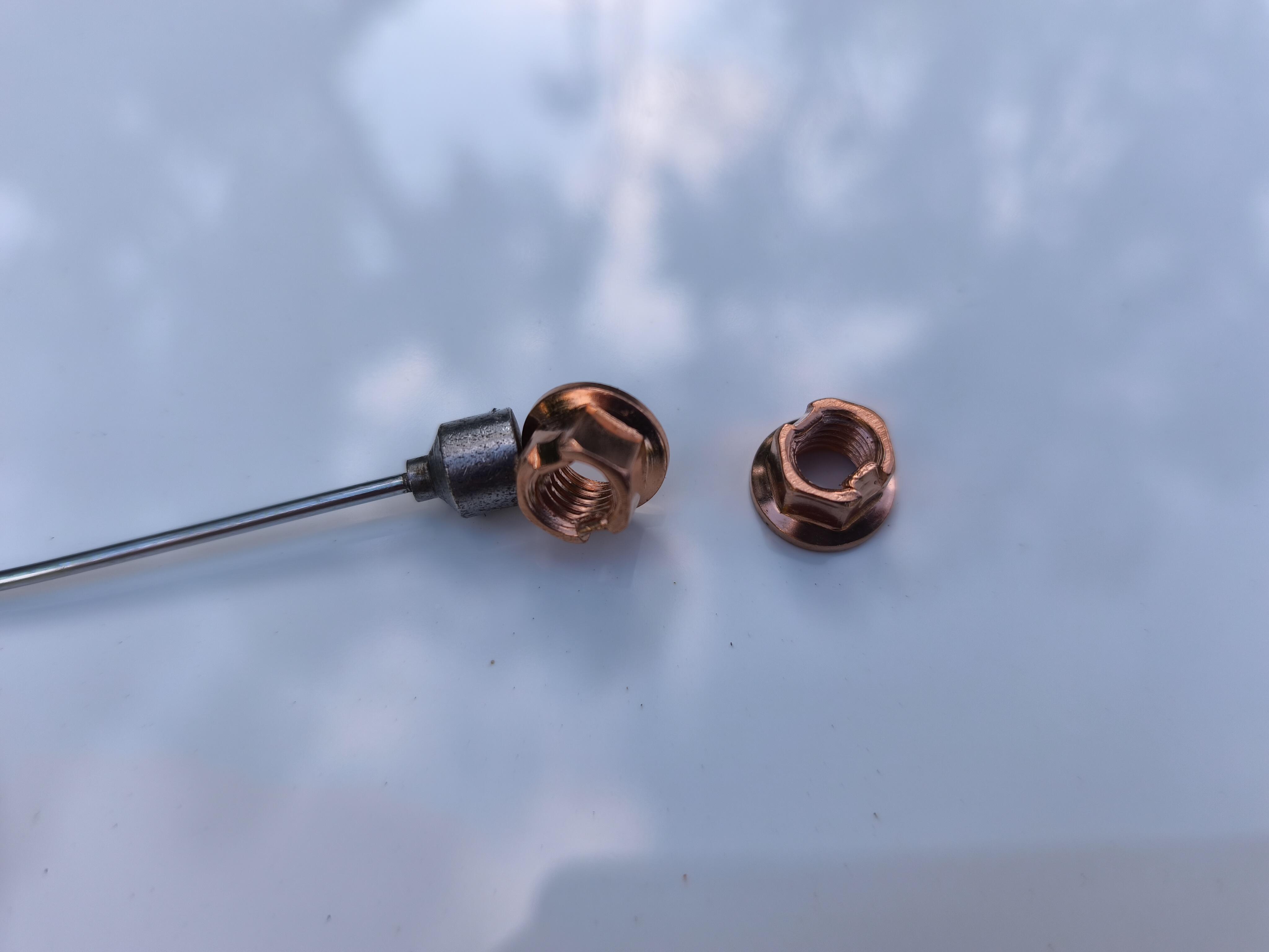

kontrolier doch bitte mal ob die "kupfermuttern" magnetisch sind.
m8 , sw12 ?
Da hatte der gatti den richtigen Riecher. Da werde ich gleich Mal vier "echrkupfermuttern" mit besorgen
Bearbeitet von Smallframefan
Ich komme da auch nicht ganz mit. Wieso aus reinem Kupfer? :withstupid:
vor 30 Minuten schrieb Smallframefan:
Gerade wurde mein Weltbild erschüttert.
Ich war von der Grundschule an bis heute (ca 40 Jahre) der Meinung: Eisen, Kupfer und Nickel ist magnetisch!
Wie stolz war ich mir das gemerkt zu haben.
Ich fasse es nicht!
Danke GSF ;-)
Ups, dann habe ich wohl gattis Aussage falsch gedeutet. Dachte auch, reines Kupfer ist ja schon reicht weich, ob dass dann hält?
Aber alle gut aufgepasst :-D
Weitermachen!
:laugh: Kupfer ist sogar diamagnetisch. Das stößt sogar eher leicht ab.
Messing ist auch nicht magnetisch. Besteht ja aus Kupfer und Zink. Beides nicht magnetisch.
Aber um noch mal auf @gatti500 zurückzukommen. Er meinte das bestimmt verkehrt rum. Also wenn sie magnetisch sind, dann gut. Reines Kupfer eher doof. Da kriegst Du nicht mal die NM drauf, die man am Auslass braucht zum Verschrauben. Kupfer ist gut für Dichtungen an Hitze beanspruchten Stellen. Zum Beispiel Kopf oder Auslass. Deswegen gibts für die ETS Banane ja auch die kupferummantelten Flanschdichtungen.
eben , stahl verkupfert funzt , rein messing oder kupfer eher nicht
alte autisten sind schon immer schwer zu deuten gewesen ...

Klugschiss On: Kobalt.. nicht Kupfer. Eisen, Nickel, Kobalt, deren Legierungen und Heuslersche Legierungen sind magnetisierbar.
Klugschiss Off

Ich hoffe, dass die Alu Dichtung von @DC46 heute kommt, VERkupferte Bundmuttern und Norlock Scheiben liegen schon parat. Dann geht es am WE weiter. Wäre ja gelacht, wenn man das nicht in den Griff bekommen würde :-D

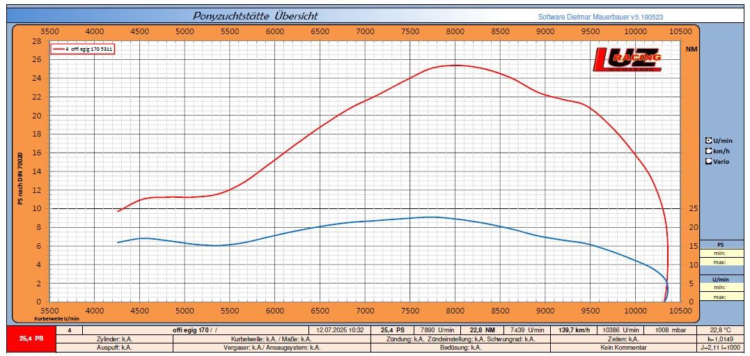

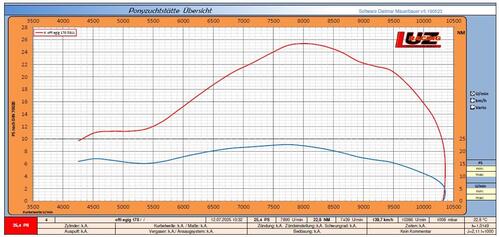

Dann hier mal ein frisches Diagramm zur allgemeinen Unterhaltung...
Hab meinen 170er :inlove:  am Wochenende nochmal auf die Rolle gestellt, die letzte Messung war beim SCK Open Day letzte Saison mit 23,6 Pferden...
Jetzt sind´s 25,4 Pferde geworden :cool:  allerdings auf einem anderen Prüfstand - der lt. Besitzer aber eher dazu neigt, im Vergleich zum SCK Amerschläger P4 etwas weniger Leistung anzeigt.
Hab nach dem P4 Lauf nur die ND von 52 auf 55 geändert, sonst nichts.
Setup: 170cc mit 51 Egig Welle / 30 PHBH ohne Lufi / HD 150 / ND 55 / Mischrohr A266 / Nadel X3 3.Clip von oben / Schwimmernadelventil 300
Bearbeitet von OFFI
Ach ja - da steckt ein Falkr Ares down&forward drauf
