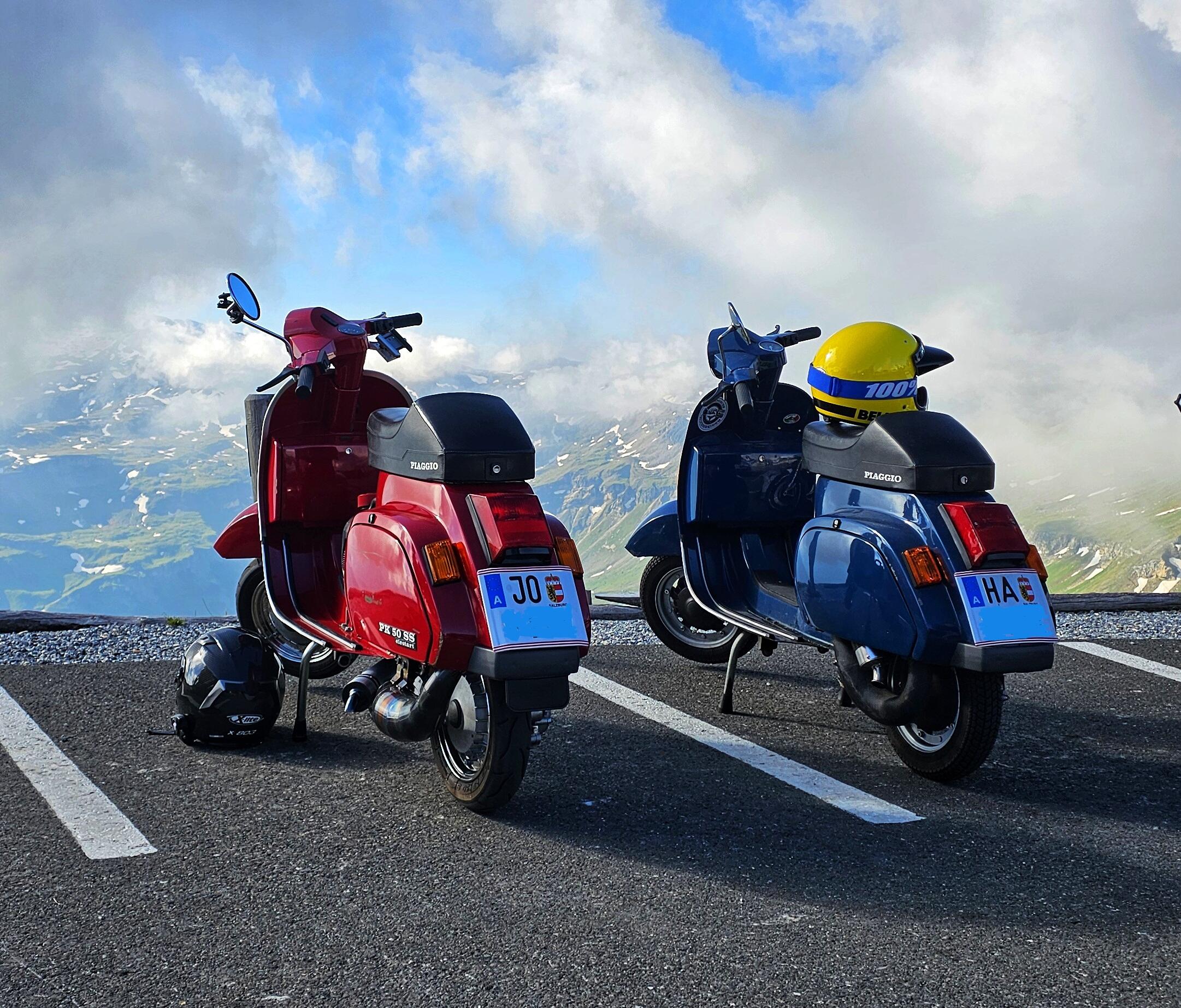

Heute Früh schnell mal den Großglockener gefahren.
444m - 2572m
10-33Grad
187er
PHBH30
War wieder mal komplett Stressfrei.
In Summe 315km und 5h30 am Sattel. Das kann man entspannt fahren.
Kollege in blau fährt einen Zuera mit PM40 und 24er.
Die Bauernvergaser stecken echt viel weg

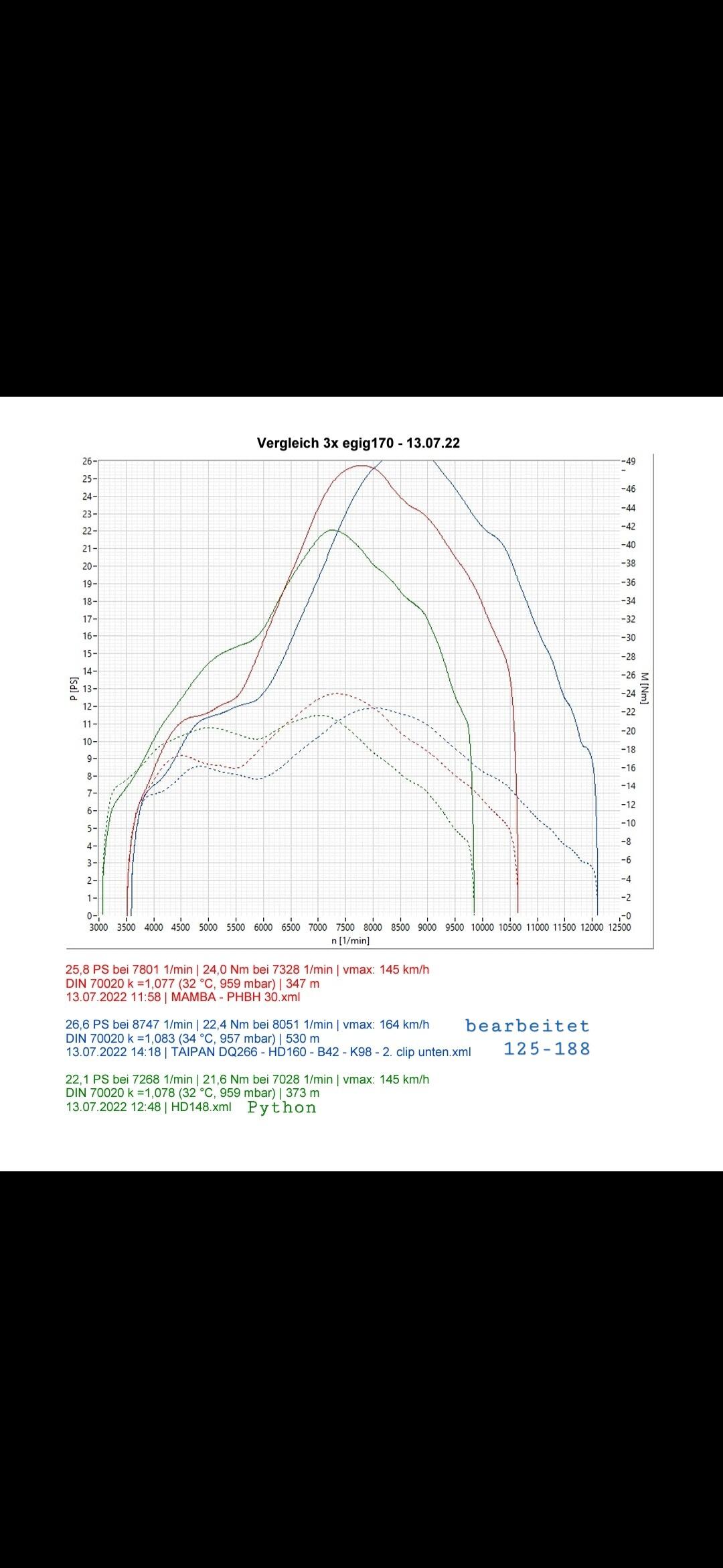

Bezüglich der Düse -> Wir alle kennen doch die Abweichungen der unterschiedlichen Hersteller.
Den EGIG 180 welchen ich gerade abgestimmt habe fährt mit einer 145er KMT Düse bei Vollast im Bereich der Maximalen Leistung AFT 12.3, im Overrev dann im Bereich 13 und gaaaaanz oben dann 13.2
Mache ich von KMT eine 155er HD rein, dreht der Motor erst gar nicht über 6500/7000 umin und macht richtig zu.
Der Motor drückt bei mir eine Leistung von 26,7PS und 25.1 Nm. Reifen der 3.5x10 BGM mit 2.4 Bar ( kalt ). 30er PHBH mit dem kurzen Trichter und einem SEPP.
Es sind noch 2 PS mit anderer Zündeinstellung und kleinerer HD möglich. Für mich selber würde ich das sofort machen, aber nicht für jemandem der sich drauf setzt, war fährt und feuer frei macht.
Auf dem gleichen Prüfstand hatte ich vor Kurzem einen 180er BFA und da war bei 24.2PS/19,7NM ENDE, Und das auch noch 2500 u/min  höher mit von unten massiv weniger Power, dafür doppelt so laut :-)

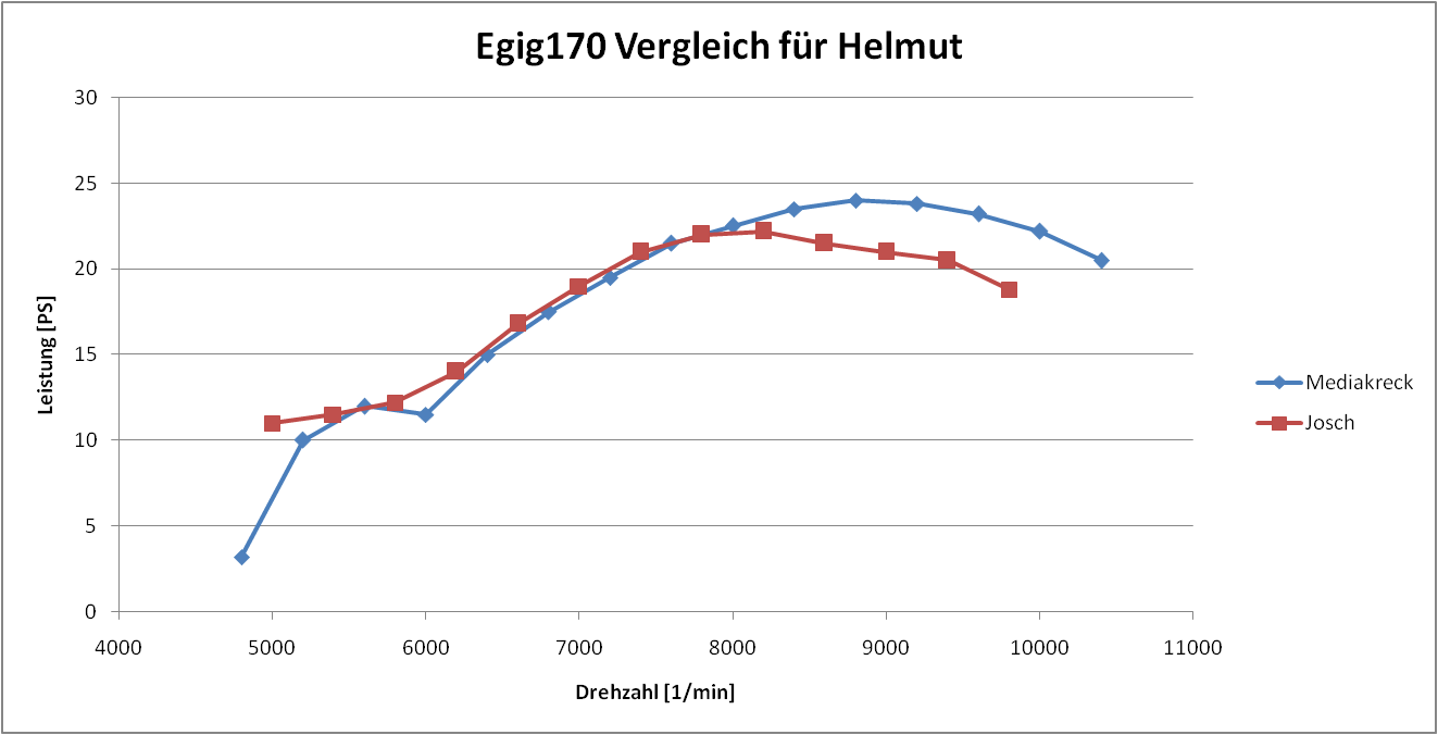

jo, das is ja nix besonders bzw. nichts was der Zylinder nicht von der Stange aus kann...
schau, will mich da nicht aufgeilen, aber den 170er Egig hab ich einfach nur dumm zusammen gesapxxt und der hat um die 22e bei 10tsd u/min...
vor 5 Stunden schrieb Mediakreck:
Deine Kurve zu interpretieren bedarf es eigentlich nur weniger Worte,
mir ist ein Motor lieber, bei dem schon bei 8231 U/min die 22,2 PS anliegen (ala @josch Triebwerk) wie im Vergleich zu deinem Motor wo die 22PS erst bei 10000 U/min anliegen.
2. Während dein Motor sich m Vorreso bei ~4800 U/min mit ~3,2PS abmüht, noch dazu kommt dann nochmals ein Einbruch mit diesem berühmten Kamelhöckertal,
kann hier bei 4800 U/min das @josch Triebwerk schon mit satten 11PS punkten. und wohlgemerkt, "ohne Kamelhöckertal!"
Zum Schluss, dein Triebwerk läuft oben raus wie sehr, sehr viele EGIG 170/180 gegen diese berühmte Gummiwand.:???:
Der @josch wird irgendwann mal Drehzahlen veröffentlichen, was er unter, ich zitier mal einen Auszug aus ner WhatsApp Nachricht, "Er hört garnicht auf zu drehen."
Nun noch das Zitat von dir selbst, vom 16.10.24 "aber der Roller fühlt sich an als hätt der 17PS:-Dbissi Box-Charakter...."
Es gibt ja hier Stimmen, die mir voll zustimmen, in erster Linie sollte der Popometer doch ein positives Signal senden,
und was schlussendlich auf dem Fetzen Papier steht zeigt mir eigentlich nur auf wo es an dem ein oder anderen Motor hapert.
Und wenn uns der Fetzen Papier doch interessiert, dann sollten wir wirklich akribisch die Kurven betrachten und vergleichen.
Denn nur einen Messpunkt, wie von dir die 22PS bei 10000U/min erwähnt, geb ich mich nach 39Jahren Prüfstandserfahung mit gebremstem, plus ü1000 Messläufen auf dem P4 nicht sooo leicht zufrieden.;-)
Bei einem gebremsten Prüfstand würde ich bei deinem Motor nicht einmal Ansatzweise z.B. bei diesen 4800U/min einen Messpunkt finden können, weil der Motor hier null was auf der Pfanne hat, und das ist halt ne Drehzahl bei der ich locker und entspannt durch die Ortschaften im 3.Gang cruisen möchte.:inlove:
