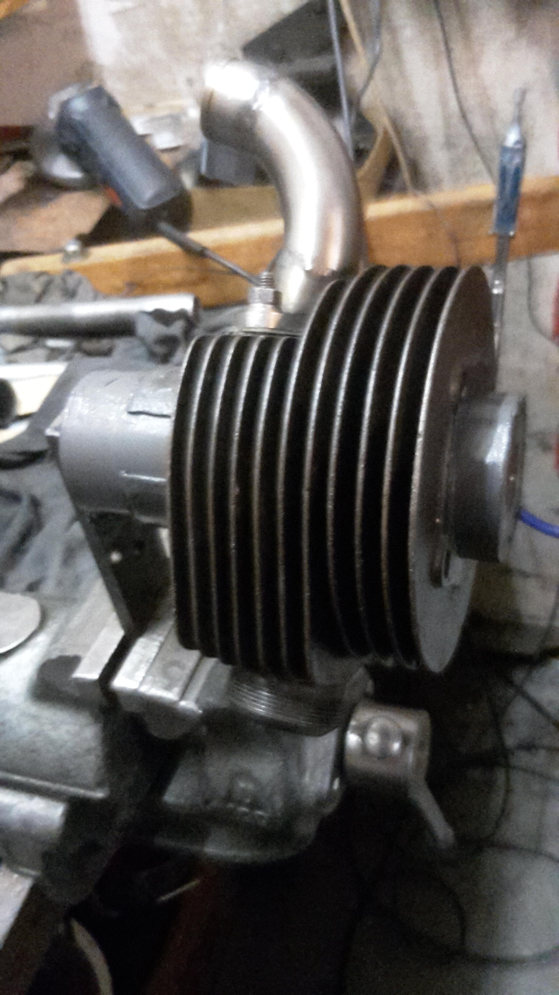

Wer mich kennt, weiss das ich mich erst richtig in die Tiefe in ein Thema hier im Forum mit einbringe, wenn ich selbst die problematischen Brocken in der Hand hatte.;-)
Nun liegen seit zwei Tagen, heute ist der dritte Tag, besagte Teile auf der Werkbank.
Dello VHSH30, ein gebogener ASS Krümmer, eine Aufnahme der Membran und der passende Ansauggummi.
Ein Schelm wird vermuten was hier gemacht werden soll, ganz klar Teufelszeug und Hexerei!:devil:
Spass beiseite.
Die pauschale Aussage, für den hierfür passenden Gummi muss der Gaser um 5mm gekürzt werden, "lass ich nicht stehen!"
Der Gummi differiert, von aussen gemessen, wo die Wulst beginnt um 2,3mm.:???:
Auf einer Seite fängt die Wulst von aussen her gemessen bei 6,7mm an, die andere Seite bei 9mm.
Man sieht das eigentlich sehr schön mit blossem Auge, da braucht's fast keinen Messschieber, den Messschieber braucht Ihr erst,
wenn Ihr wisst in welcher Position soll der Gummi montiert werden.
Ich würde erst testen welche Seite des Gummis auf dem gebogenen Ansauger passt.
Es muss die Planfläche des Krümmer's an dem Kragen innen anstehen!
Wenn das nicht der Fall ist und es entsteht da innen eine Hinterschneidung bleibt in dieser Hinterschneidung die Siffe stehen und dann ist ganz klar das es dir immer den Gaser zurotzt, da kannst Du Setup's suchen bis zum Nimmerleinstag.
Zudem mal von einem ungestört strömenden Gasstrom ganz abgesehen.:-(
Ihr könnt das wunderbar mit der abgewinkelten Seite der Reissnadel testen, da sollte nicht mal die Spitze anschnäbeln,
die Planfläche sollte richtig unter Spannung an den Gummikragen drücken.
Nun zum Gaser einkürzen, es kann durchaus sein, das die Diff. vom Gummi ausreicht, diese abzudrehen.
Achtet darauf, nicht sofort die empfohlenen 5mm abzudrehen, sonst kann da innen ne Hinterschneidung entsteht, die es eigentlich zu vermeiden gilt!
Ob hier ein anderer Gummi Abhife schafft, kann ich nicht sagen, halte nur diese Ausführung in Händen.
Man sieht das auch wunderbar, wenn man den Gummi in zwei verschiedenen Positionen aufsteckt wie nah der Gummi an den Gaser reicht.
Ich jedenfalls werde mich beim erstenmal anpassen des Gaser's auf der Drehmaschine schrittweise rantasten,
denn jeder 5/10mm zu viel abgedreht bekomm ich hier Gaserseitig sofort diese Hinterschneidung.
Fortsetzung folgt wenn ich so weit bin,...:thumbsup:
pr
Bearbeitet von powerracer
Wenn der Gummi verkehrt auf dem gebogenen Ansauger sitzt, entsteht an der Planfläche Gummi und Ansauger eine Hinterschneidung mit 1,6mm
In diesem Fall reichte es am Gaser 2,6mm abzudrehen.
Den Gaser würde ich innen absolut scharfkantig belassen, so das nach dem Venturi- Prinzip ne schöne Abrisskante in Richtung Zyli entsteht.

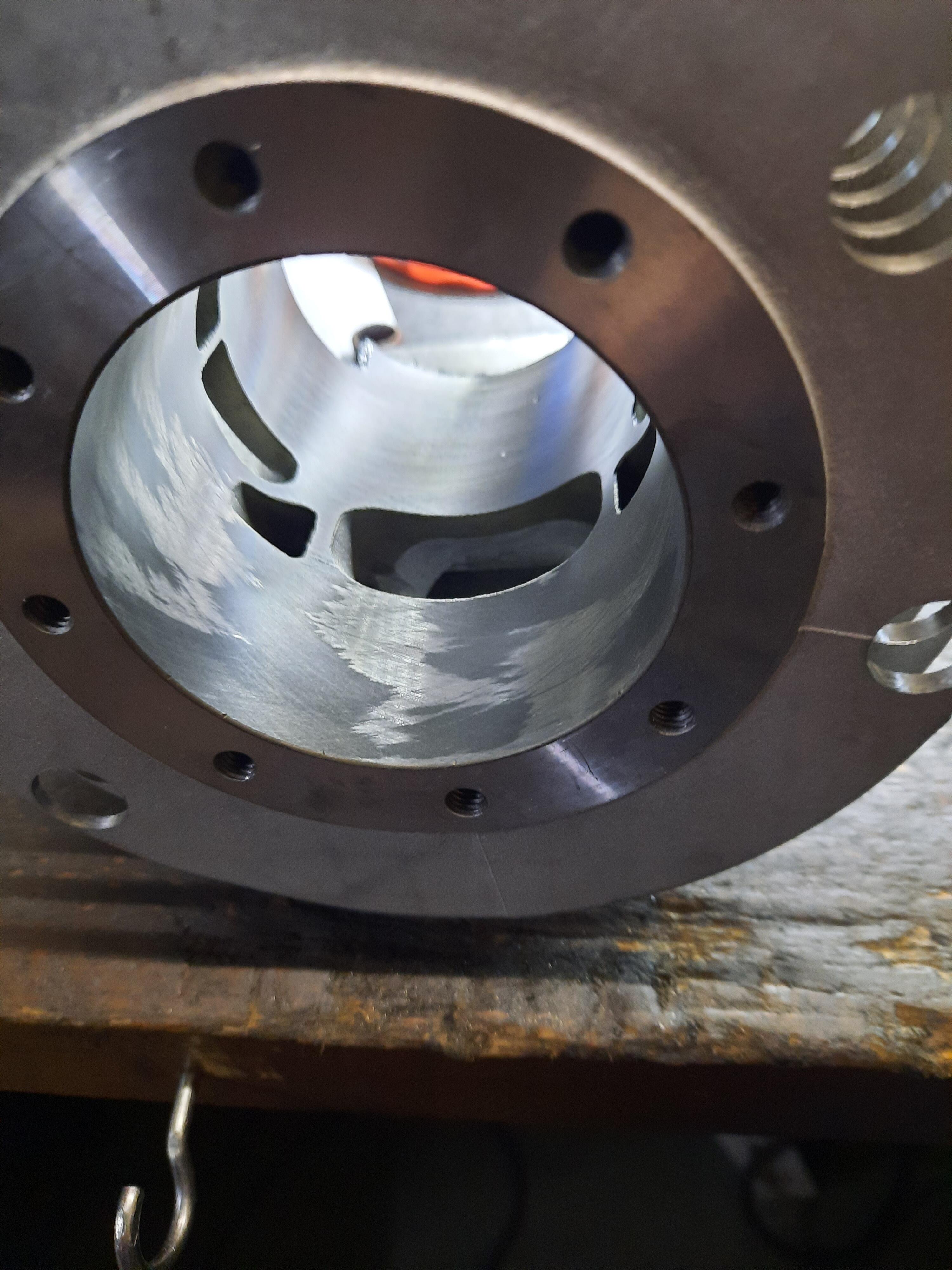

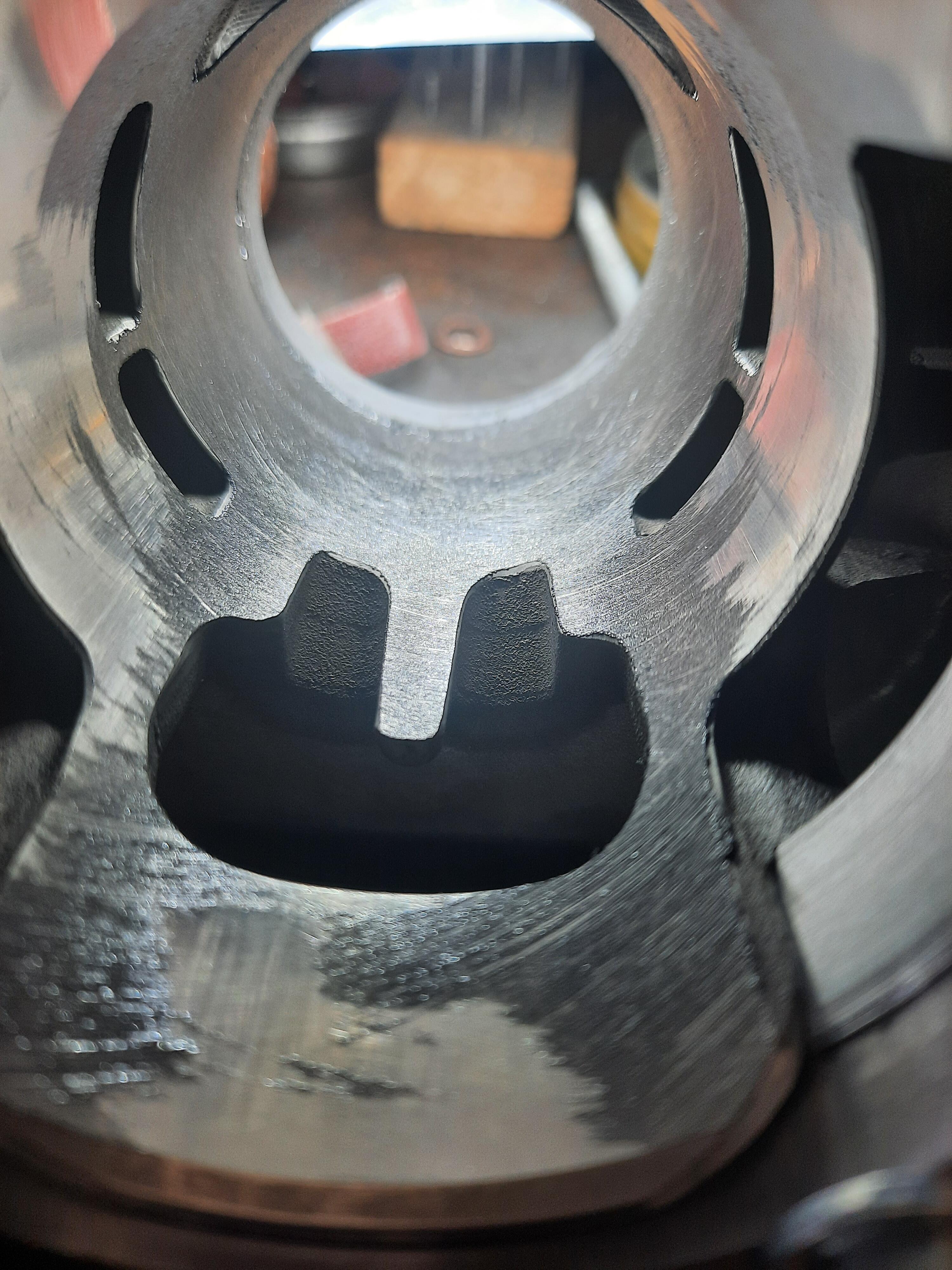

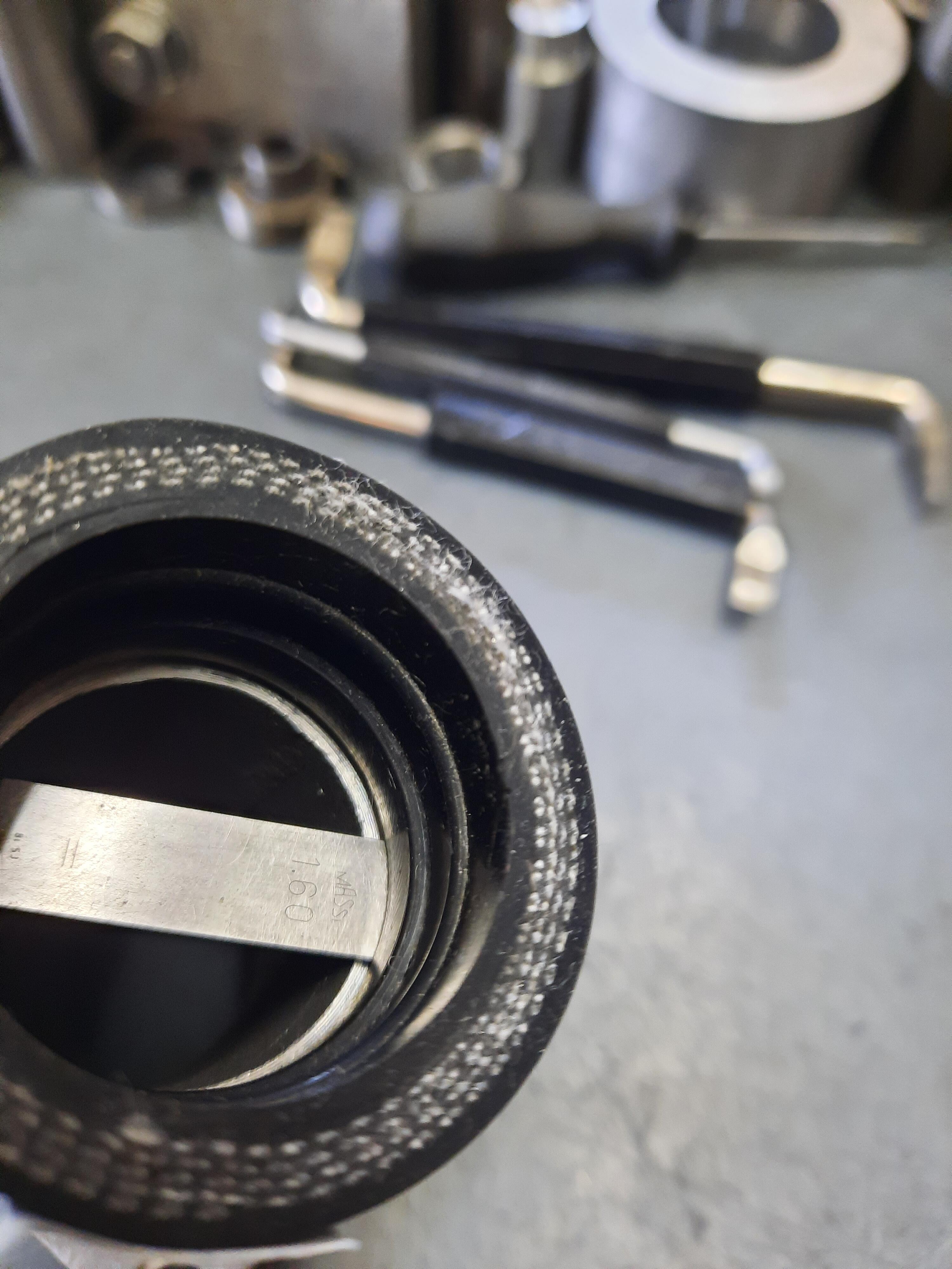

Hier mal noch ein paar Impressionen von meinem 180er Zylinder den ich heut gezogen hab. Am Kolben könnte man meinen er hat wohl irgendwann mal gerieben, lief aber eigentlich soweit unauffällig (bis auf die Schaltgeschichte), Kolbenringe laufen frei.
IMG_8896.thumb.jpg.145a7f60629d4435cd874caf257e22e5.jpgIMG_8897.thumb.jpg.f69e59055322cc1d29e323c1b75ad763.jpgIMG_8898.thumb.jpg.0525812d3b5cc1609edb25cd21e8fa9f.jpgIMG_8899.thumb.jpg.d6f3b5a3770e76e850bfb7217b36d4e7.jpgIMG_8900.thumb.jpg.a7b4dfcc541add7e1a6d5631c6cbf759.jpg

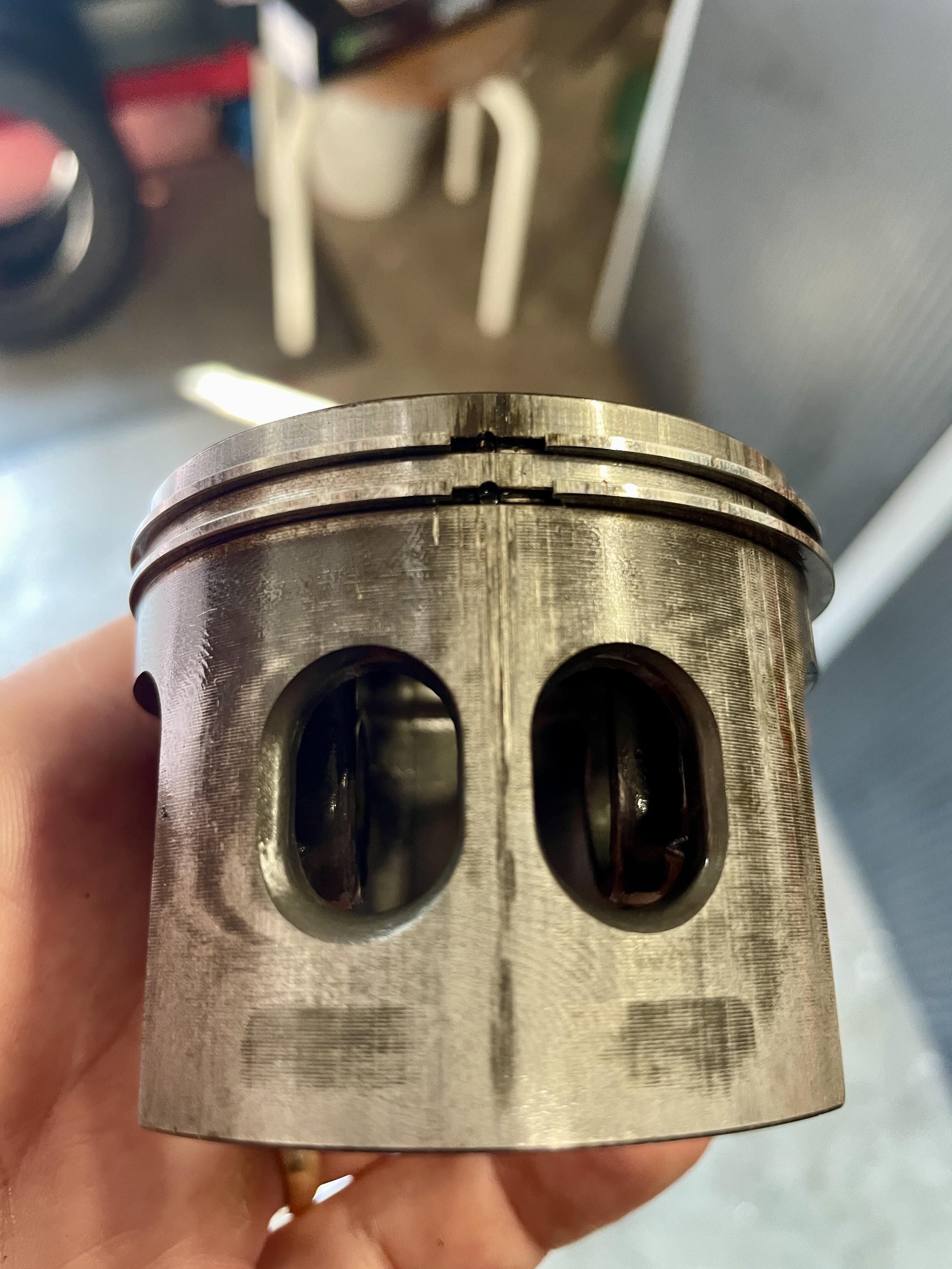

Solche Schliefen deuten sehr häufig auf zu geringes Ringstossspiel, würde ich mal abchecken;-)
vor 27 Minuten schrieb powerracer:
Danke für den Hinweis, hatte ich damals beim Einbau eigentlich bereits von 0,1 auf 0,25 erhöht

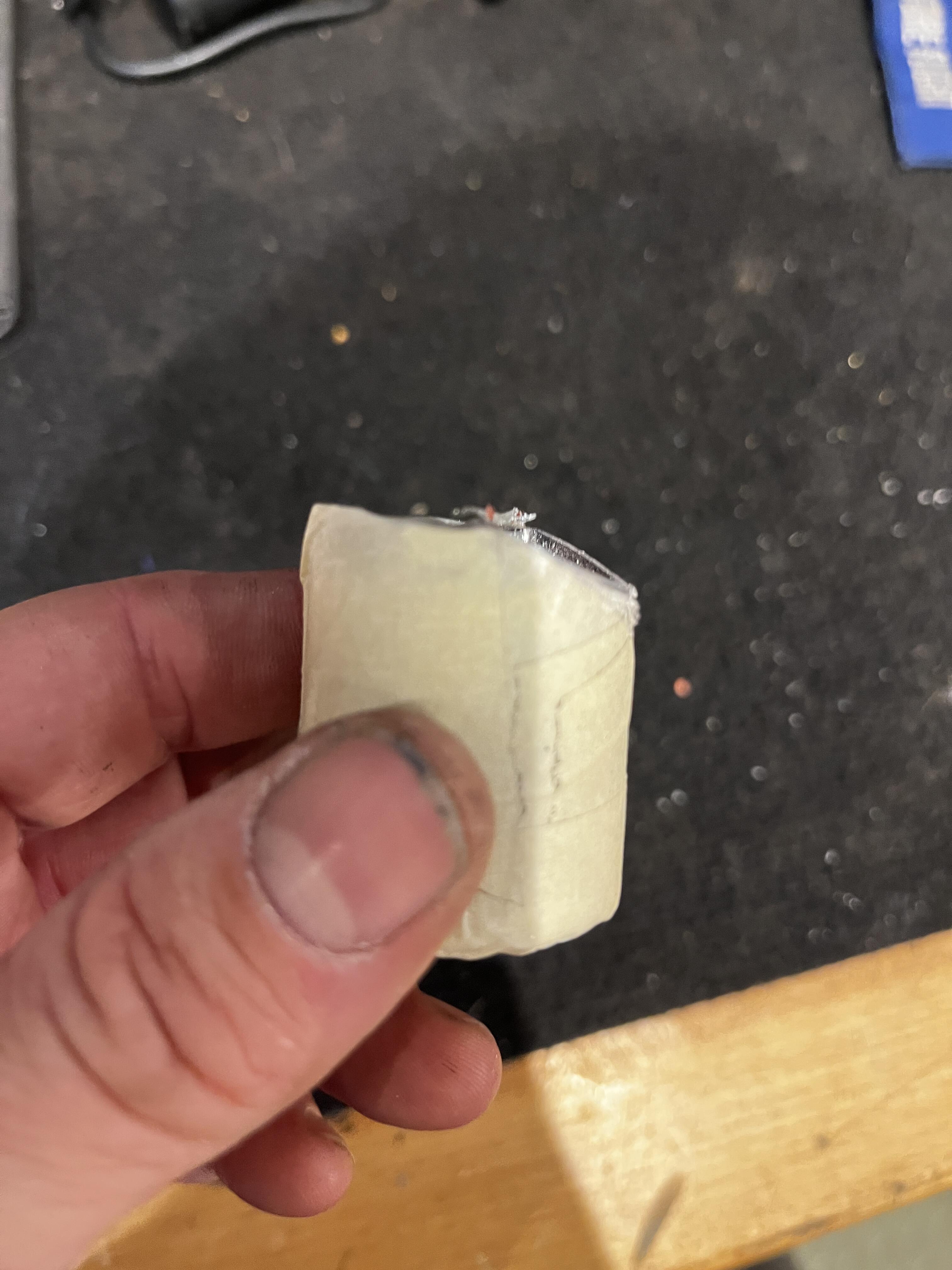

Ich habe mein Thema bei 1/4 Gas heute gelöst bekommen.

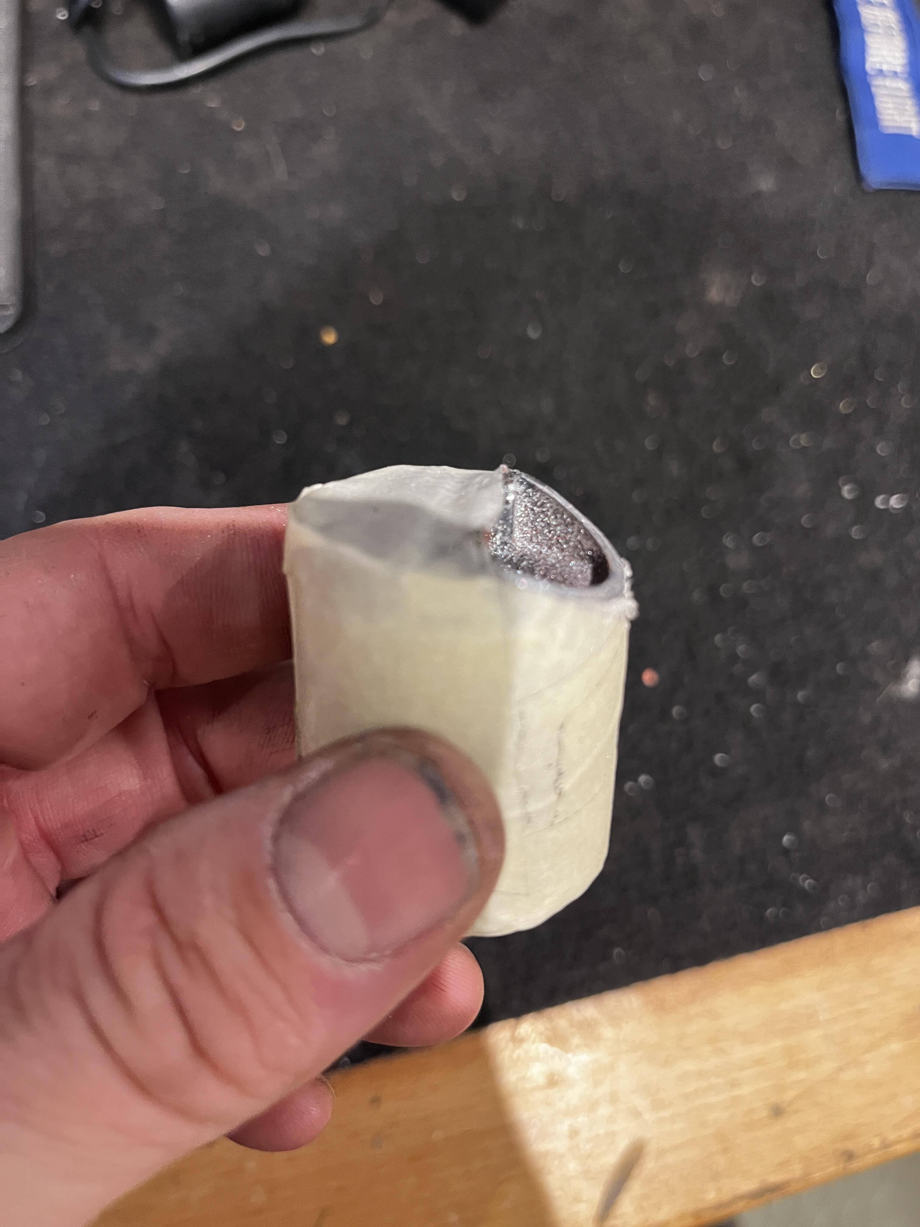

Ich hatte nen 40ziger Schieber verbaut, und habe den heute auf ca. 55 aufgefeilt.. also knapp 1,5mm weggefeilt.. Jetzt ist das Viertakten bei 1/4 Gas quasi verschwunden...  Bedüsung für meinen 180er ist jetzt 158HD, 50ND, die Std. Auslieferungsnadel auf der zweiten Nut von oben. LL Schraube weiss ich grad nicht mehr.. ich fahre aber mit Fabbri Gelb Luftfilter...IMG_5012.thumb.JPG.0023b4aa386736e38f86c93780324cd1.JPG
ich habe mir die Wunschkante mit Krepp markiert und dann den ganzen Schieber damit eingepackt und in der Hand liegend gefeilt.. die Kanten mit feinem Schmirgel danach leicht gerundet. Dauer: mit Aus-/Einbau und Feilen keine 10min...
So kann der Südfrankreich Urlaub kommen...
Ja, das habe ich Mal bei einem keihin Vergaser gemacht, von4,5 auf 6 (oder umgekehrt :rotwerd:), zwar mit Vorlage (original), aber das geht echt fix und das Ergebnis war sehr zufriedenstellend .
Den gleichen Gedanken hatte ich auch schon, allerdings wäre 50 mein Angefangsmass.
Da muss ich immer an unseren Ausbilder damals denken:
Was weg ist, ist weg :-D
Bearbeitet von Smallframefan

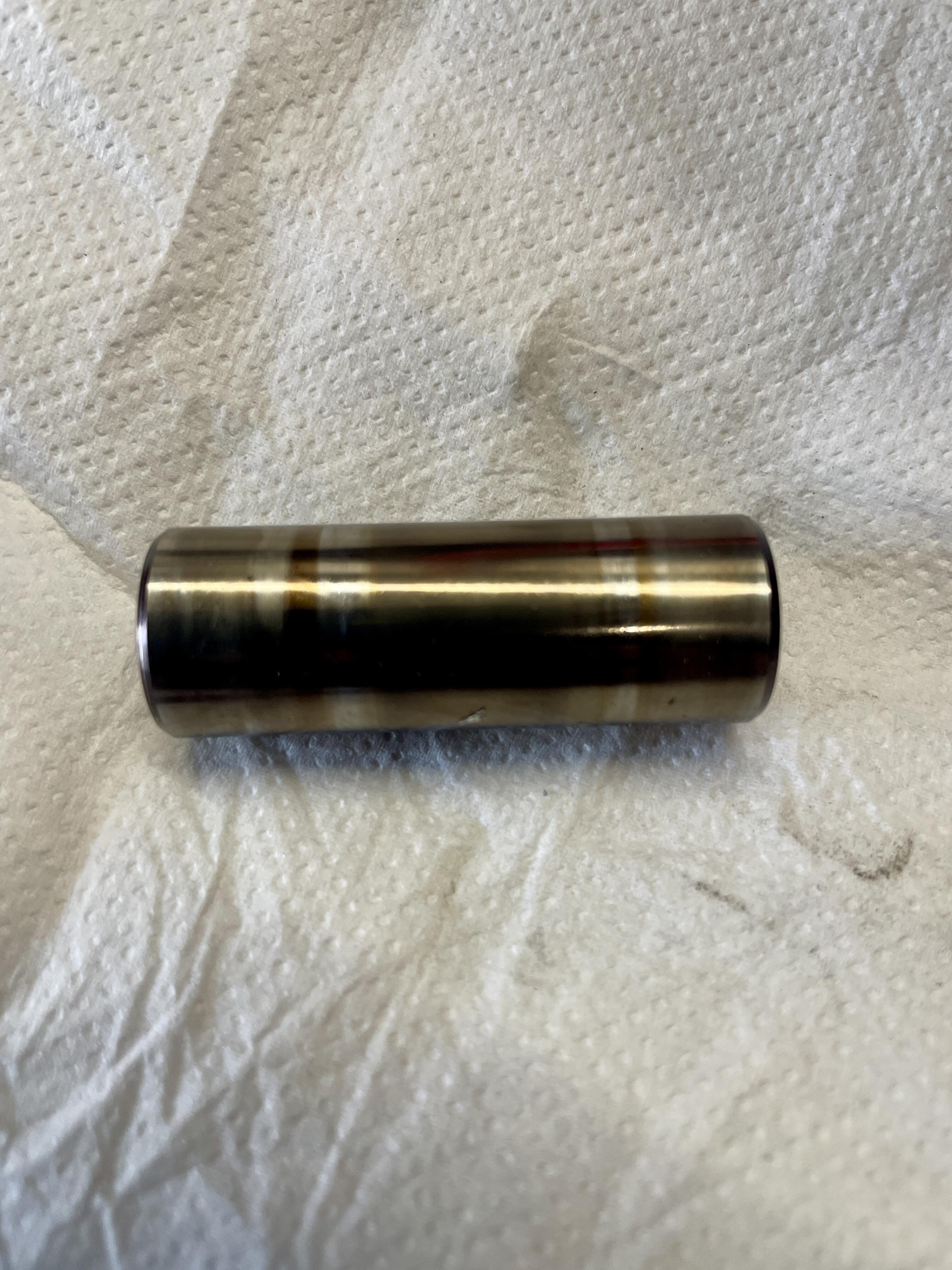

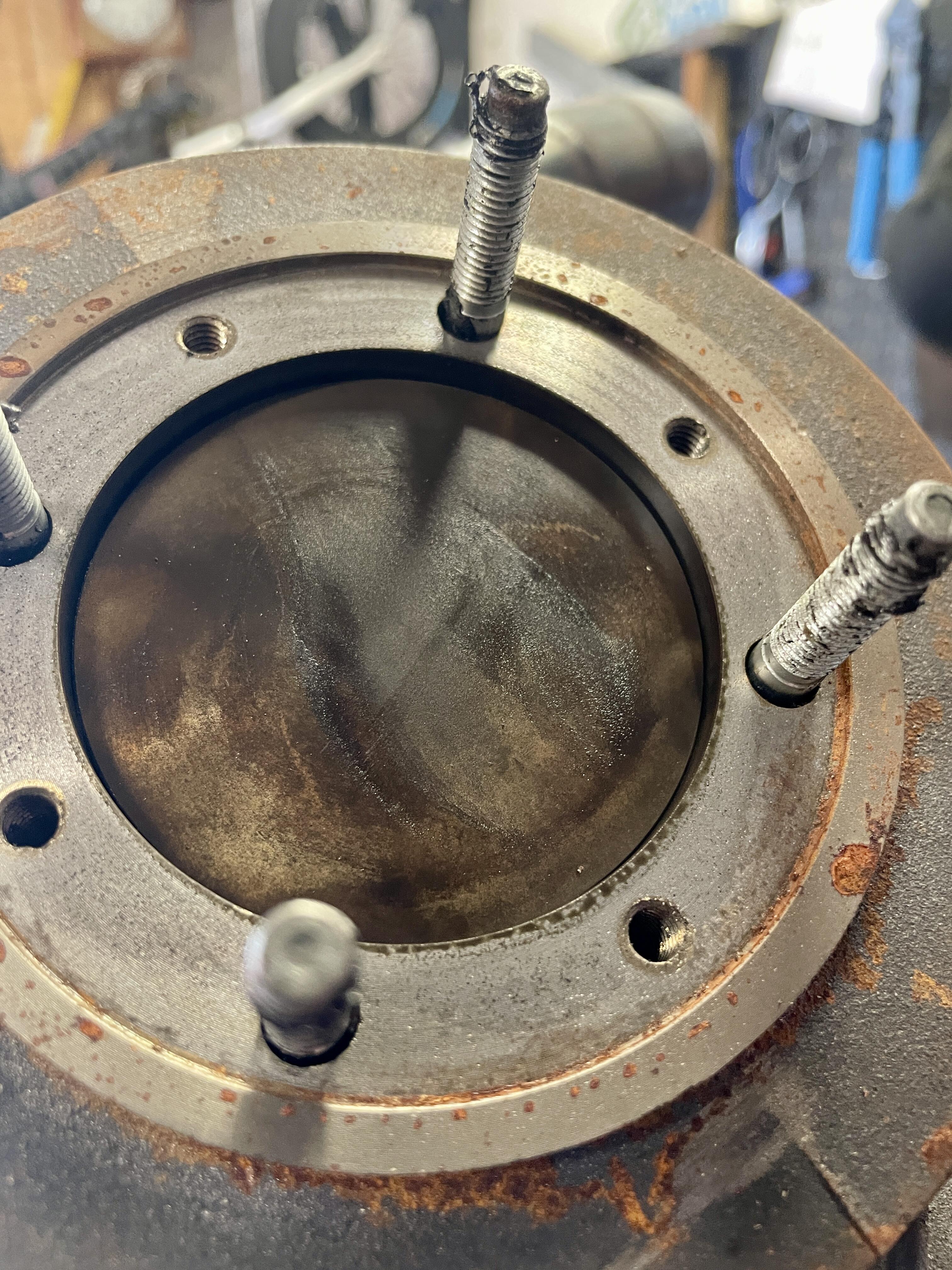

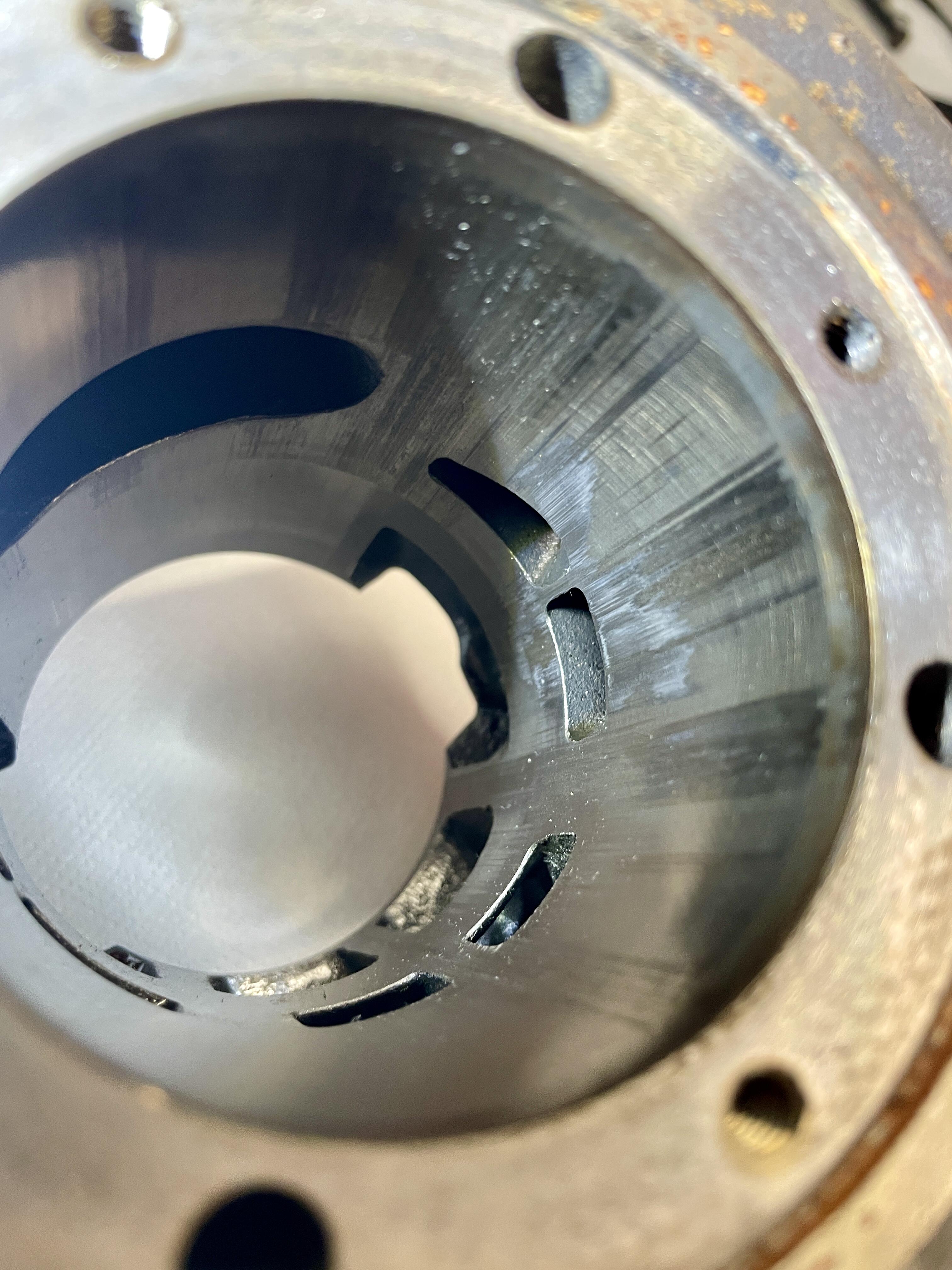

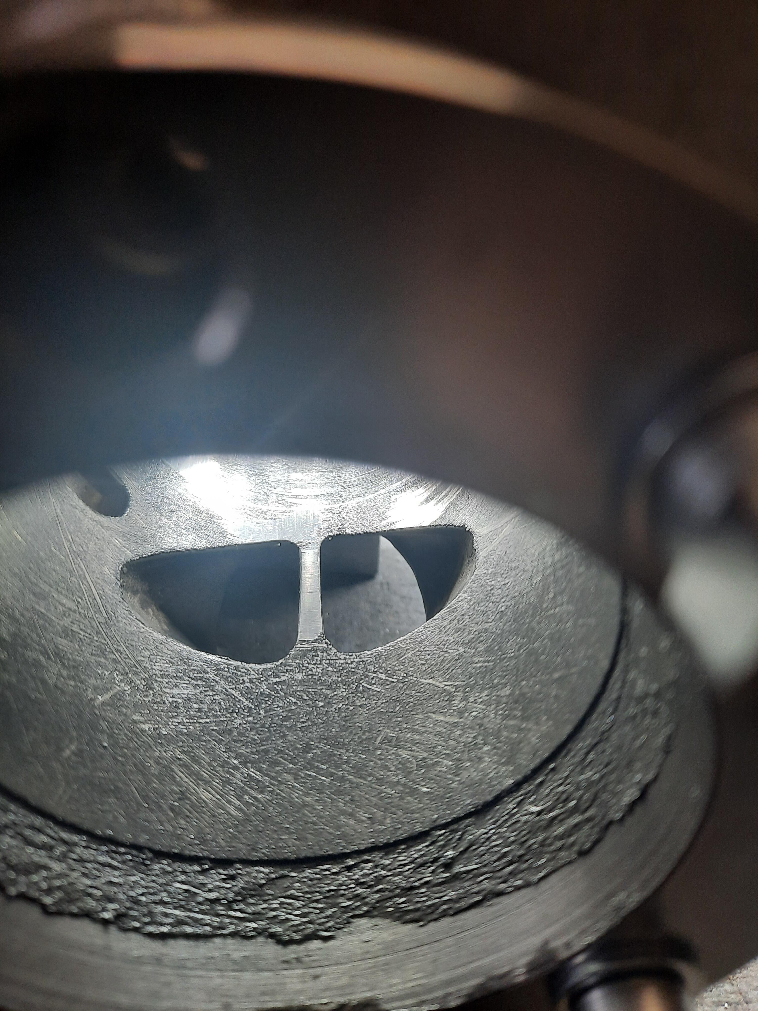

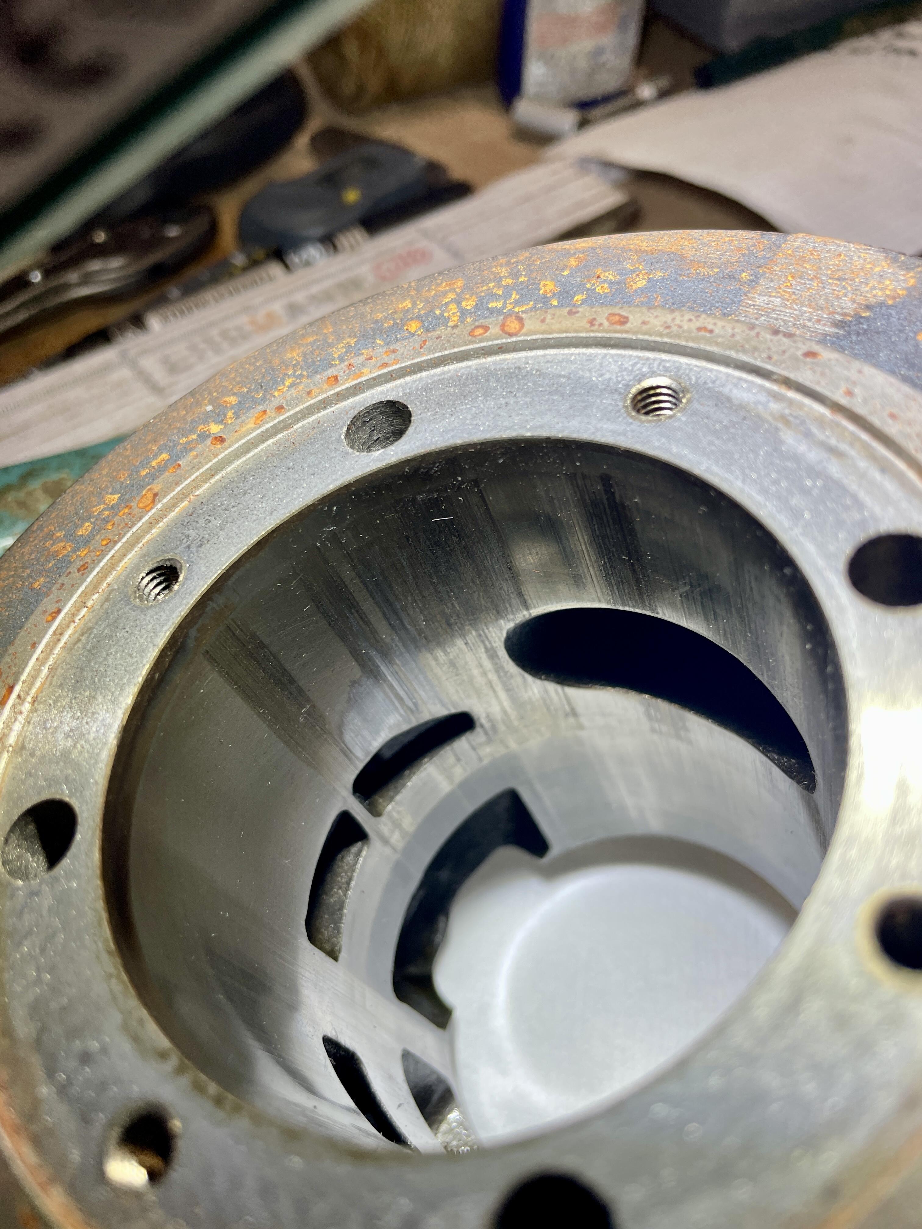

Was mir gestern nach dem Tatort noch in den Sinn kam, bei allen Zylis die zwar nach dem honen und anschliessendem Vermessen als "gut" befunden wurden, sind niemals masshaltig, d.h., rund und zylindrisch.
Ich stell mal mehrere Beispielbilder von verschiedenen Zylis ein, der abgeklemmte vom @josch damals war ein Bild nicht objektiv wegen den Klemmspuren.:???:
Das Tragbild der Zylinderbohrungen ist schon teilweise "erschreckend!":wallbash:
Bei solchen "nicht masshaltigen" Bohrungen kann ein Kori nie perfekt tragen, Reibung des Kori ist auch nicht optimal, Wärmeableitung, Abdichtung, und, und, und dadurch kann es auch zu solchen Schlieren führen.

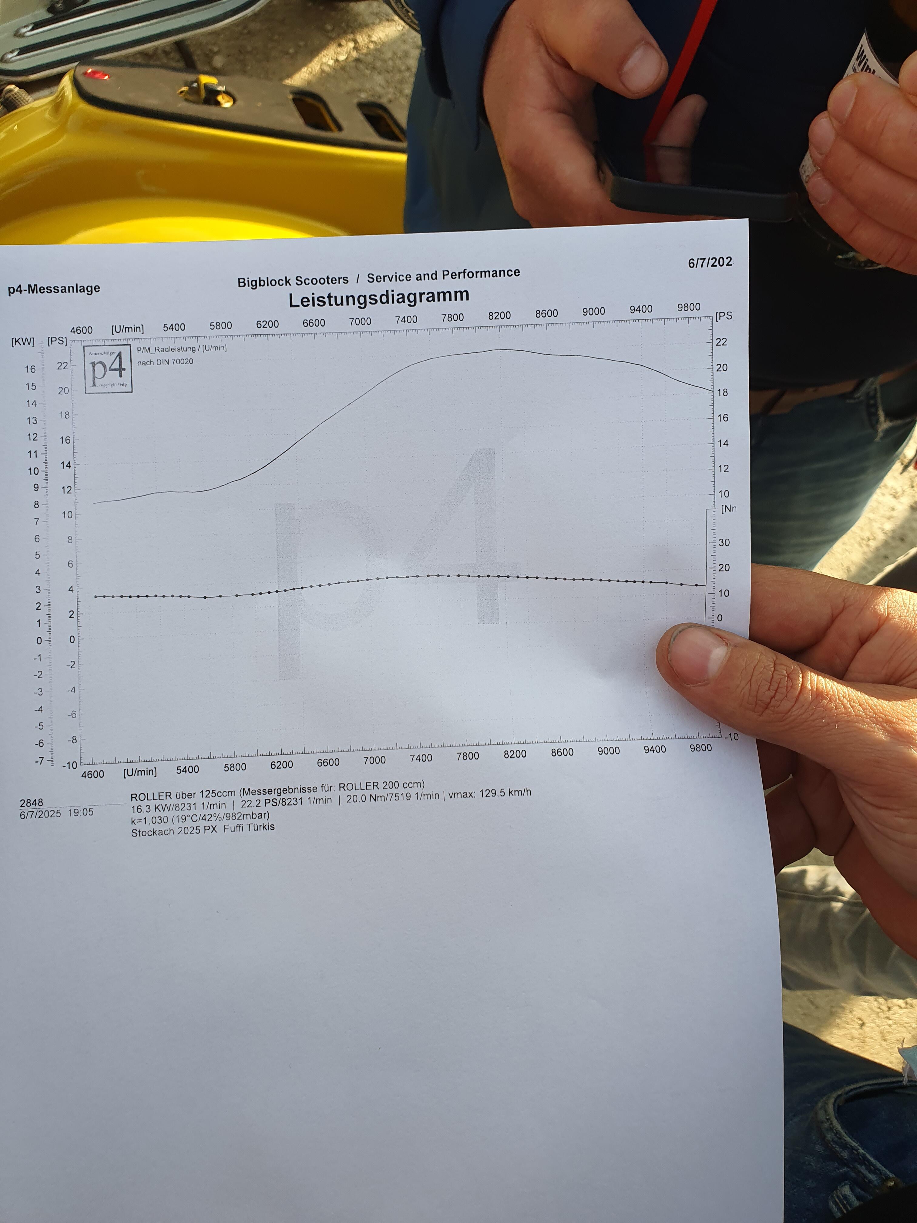

Der EGIG 180 vom @josch(siehe Kurve Stockach vom Pfingstsamstag) wurde nach meiner Erfahrung masshaltig geläppt, noch nicht vorgespannt, ich ging bedingt durch die ordentlichen Klemmspuren auf den letzten, den "D" Kolben.
Das Sahnehäubchen allerdings an dem Zyli, :inlove:bei diesem Zyli läuft Kolben und Ring auf "sechs" ca. 10-12mm breiten gepanzerten Bahnen.
Vier Bahnen genau im Stehbolzenbereich, die anderen beiden Bahnen genau mittig Auslass- Einlass um den Kolben gegen Verschleiss abzustützen.
Der Clou, der Zyli ist jetzt verschleissfest wie ein beschichteter Aluzyli, der Kolben mit Ring läuft allerdings deutlich reibungsärmer da sich in der porösen gepanzerten Oberfläche ein Luft- Ölpolster hält.
Auf diesem Luft- Ölpolster läuft die Kolbengarnitur traumhaft leicht.
Der stärkste in Stockach gemessene EGIG 180 lag lag so um die 25PS bissi mehr, N/m auch leicht höher wie @josch's Motor,
aber der stärkste Motor fuhr bei ca. 114 km/h an die Wand, wie gegen Gummi.
Der gepimpte allerdings hört auf der Bahn überhaupt nicht auf zu drehen,
auf der Rolle standen dann sagenhafte 129,5 km/h an.:inlove:
Ein Platou nach dem Peak wovon man träumen kann, die wirklich ausgeglichene Vorresokurve möcht ich gar nicht so hervorheben, eben "alles" stimmig an dem Motor @pv211der Prüfstandsbediener meinte dazu, sonen EGIG 180 hätte er noch nie auf der Rolle gehabt.
Nun werden manche aber sagen, naja, nicht gerade Leistungsmässig deeer Überflieger mit diesem Auspuff,
aber Leute, das ist und war das Strassen- Setup auf der Rolle!
Alles andere ist doch nur in die eigene Tasche bescheissen!
Lt. Jochen, je nach Ortschaft, teil's kurz vor Ortsende 4. Gang rein, dann zieht das Ding ohne zu mucken hoch bis Ende, und da geht wirklich was!:-)
Nach unserem Gespräch am Sonntag empfahl ich dem Jochen, eine Nummer fetter zu fahren. (Höhenmeterunterschied, Neumarkt zu Stockach:-))
Ich hatte dann Sonntag's vor Ort ein sehr langes Gespräch mit Jochen (@josch) wo auch zur Sprache kam betreffend der doch etwas längeren Einlaufzeit bis die volle Leistung anstand.
Diese sehr fruchtbare Erfahrung, danke Jochen:cheers:, kannte ich aus dem Kartsport "noch" nicht,
hier angewandt an den IAME X30 Zylis mit GG- Laufbuchse.
Das kann ich meinen Kunden in Zukunft auch vermitteln.
Eine Anmerkung, hab mich da auch mit Jochen ausgetauscht,
in dem Zyli steckt eine Krux, so einen riesen Kicker, bzw. Sprungschanze am Booster, bedingt durch die Steuerkante fertig gießen, hab ich bisher an keinem anderen Zyli gesehen.
Bin im Moment im Technik allgemein Forum am evtl. erfolgreichem eruieren nach 100%igem Kaltmetall auf der Suche, mit JB- Weld hatte ich mal mit abbröckeln des Klebers Probs.
Wenn der Kicker egalisiert wird garantier ich jedem, kennt er seinen Motor nicht mehr wieder!;-)
Auf gar keinen Fall hoch fräsen,
bei mir bleibt die Steuerkante Booster zu Strömer imm 5/10mm tiefer.
