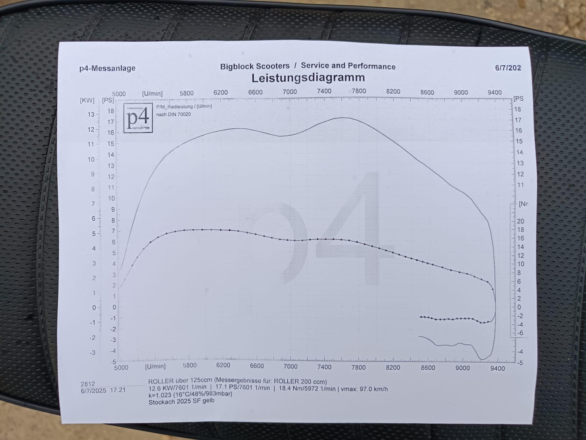

Der stärkste in Stockach gemessene EGIG 180 lag lag so um die 25PS bissi mehr, N/m auch leicht höher wie @josch's Motor,
aber der stärkste Motor fuhr bei ca. 114 km/h an die Wand, wie gegen Gummi.
Der gepimpte allerdings hört auf der Bahn überhaupt nicht auf zu drehen,
auf der Rolle standen dann sagenhafte 129,5 km/h an.:inlove:
Ein Platou nach dem Peak, @pv211der Prüfstandsbediener meinte dazu, sonen EGIG 180 hätte er noch nie auf der Rolle gehabt.
Ja schaut natürlich immer besser aus wenn andere Prüfstände durchwegs 15% mehr anzeigen wie ein P4 :-D
Da scheint es ja so wie meiner doch nicht so schlecht ist mit dem Unisex mit den 26,7 Ps am P4
Bin gespannt ob  noch mehr Kurven eingestellt werden die dort drauf waren in Stockach

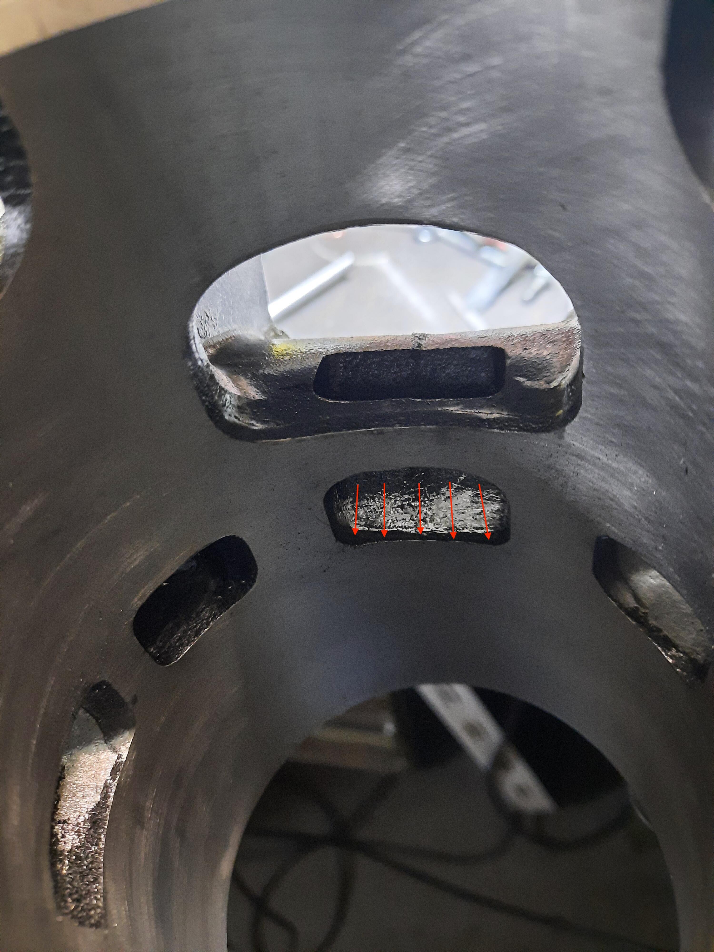

Eine Anmerkung, hab mich da auch mit Jochen ausgetauscht,
in dem Zyli steckt eine Krux, so einen riesen Kicker, bzw. Sprungschanze am Booster, bedingt durch die Steuerkante fertig gießen, hab ich bisher an keinem anderen Zyli gesehen.
Wenn der Kicker egalisiert wird garantier ich jedem, kennt er seinen Motor nicht mehr wieder!;-)
Auf gar keinen Fall hoch fräsen,
bei mir bleibt die Steuerkante Booster zu Strömer imm 5/10mm tiefer.
Kannst du das noch etwas verdeutlichen bzgl. dem Kicker?
vor 40 Minuten schrieb Flowson:
Ich werd mal ein Bild einstellen von nem Yamaha DT400 Zyli.
Da ist der Kicker wirklich brutal.
Der Kanaloberfläche vom Booster soll bis zur Steuerkante ohne Absatz, Hinterschneidung usw. auslaufen.
Jegliche Kante ist vergleichbar mit,
Du hälst unter einen kompakten Wasserstrahl einen Löffel schräg drunter.
Was passiert,
den Wasserstrahl, bzw. Gasstrom zerschlägt es und schlägt ihn breit.
Der Gasstrom vom Booster soll kompakt die Gasströme der Überströmer aufbauen und stützen.

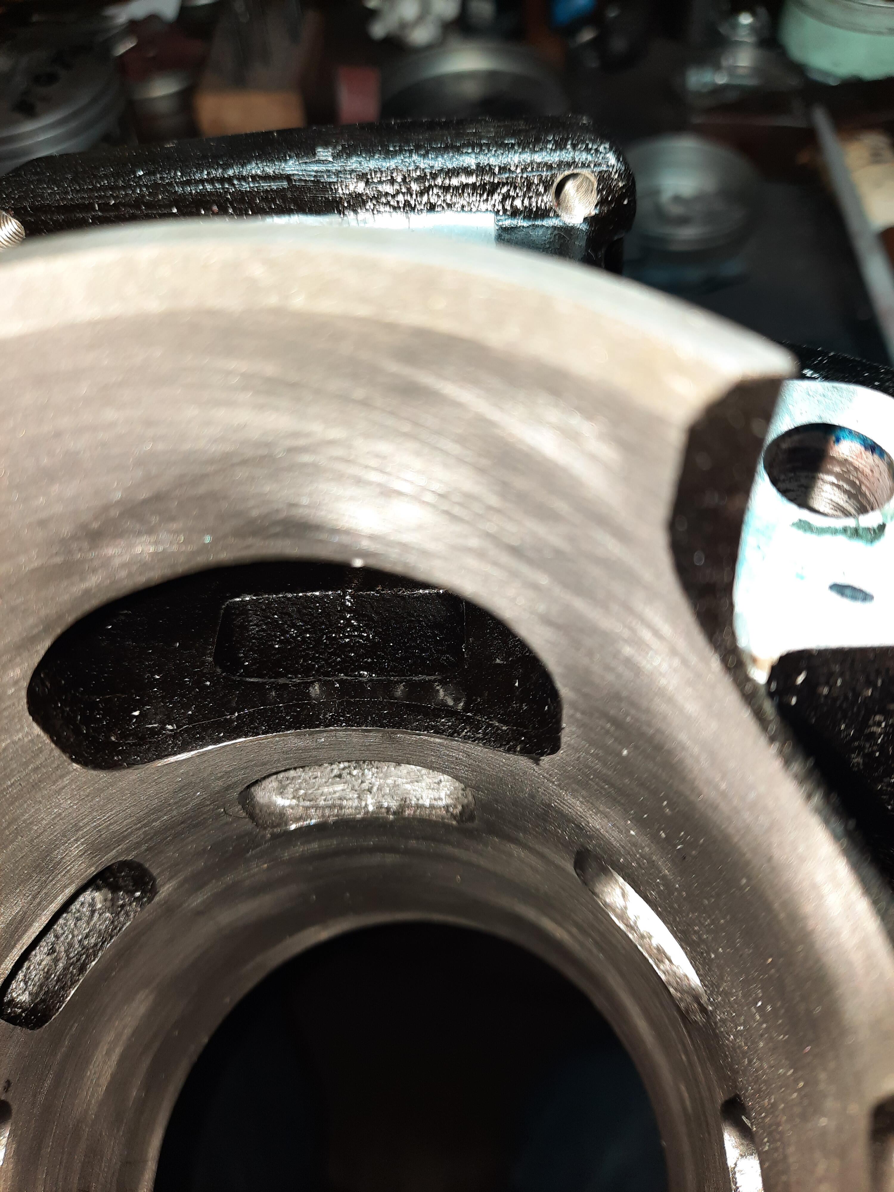

Bei ner 65er Bohrung komm ich nicht so gut rein mit dem Foto, wo es bei ner 85er Bohrung deutlich mehr Platz da ist.
Am Booster wo noch die Farbe dran ist sieht man den Kicker deutlich besser wie an der vorbereiteten alufarbenen Oberfläche

Und, wie egalisierst du die Spungschanze im Booster ohne nach oben zu fräsen? Kunstharz …?
Gab es nicht einen Grund für diese Schanze ? Ich meine vor einiger Zeit davon mal was gelesen zu haben vom Erich das es so gewollt ist. Kann mich natürlich auch täuschen. Aber denke die wird ja nicht ohne Grund vorhanden sein oder ?
vor 26 Minuten schrieb DC46:
Diese Schanzen werden aus dem Grund im Guss vorgesehen, das beim bohren und honen sich bei dem steilen Kanal die Steuerzeit nicht verändert.
Lieber wird die Schanze in Kauf genommen, bevor der Booster zu hoch wird in der Steuerzeit.
Diese SZ beim Booster sollte auf alle Fälle niedriger liegen wie die Strömer, vor allem dem Hilfsströmer.
Spitzen Zylis werden in der SZ tiefer gegossen, dann bei Alu vorm beschichten händisch angepasst,
ebenso bei GG Zylis, aber dann nicht mehr bezahlbar!:???:
Die meisten Aluzylis kommen auch mit dieser Krux!
Wer etwas anderes über die "Kicker" erzählt ist eben beim Zweitakter nicht sooo bewandert.:-)

vor 15 Minuten schrieb DC46:
Hm, da glaube ich ginge es um die Kickerkante im Auslass - die dann doch einige Egig Piloten aus Gründen des gut gemeinten Auslassquerschnittes dann mal wegfräßten. …..
Ich selber hab sie dann 1-2 Saisonen später wieder eingeschweißt :blink:
Ob die Kante im Auslass was bringt oder nicht hätten nur Prüfstandsläufe beurteilen können.
Im Bild von powerracer ist die Schanze im Boostport - wie das beim 170 er genau ist, müsste ich mir mal ansehen.
Kann mir gut vorstellen, dass die dort kontraproduktiv arbeitet, da sie dort einen benötigten laminaren/gerichteten Gasstrom  eher vernichtet
@powerracer: mir ist noch nicht 100% klar um welche stelle es genau geht. meinst du die dunkle schattige stelle (die so eine art sprungschanze bildet)?, ich habs mal mit pfeilen markiert.
Bearbeitet von simonB.
vor 20 Minuten schrieb simonB.:
In Gegenrichtung deiner Pfeile siehst Du doch dieses Eck, wo der sehr steile Kanal des Boosters im "90 Gradknick" umgelenkt wird.
lass dich nicht verwirren, du bist ganz richtig. Die dunkle (Schatten) Stelle ist die besagte Schanze
Könnte man die Schanze nicht einfach was smoother machen in dem man nach hinten in den Kanal einen Radius einbringt ? So hätte man zumindest keine verwirbelung.
Das geht nur mittels Kaltmetall:-)
