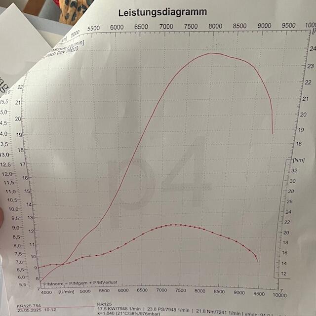

genau, motorleistung. diagramm für tüv. Rad: 21,3. also so ziemlich genau das, was auch bei den meisten (die ich kenne) rauskommt.
Bearbeitet von Habibi_Blocksberg
Unter 19 Nm am Rad? :-(
Da wurde aber arg minusgetuned. Welche Komponenten sind denn verbaut?
Komplettes 170 Setup mit Unisex und 30er PHBH. Steuerzeiten, QK und (Vape Statische) Zündung nach Anleitung.
Abstimming hat definitiv Luft nach oben. Momentan 158er (Polini) HD, ND 48, X2 1. v. oben. 266er Mischrohr.
Auf dem Prüfstand auf dem ich war (ein sehr ehrlicher) liefen über 20 170er und sämtliche Kurven waren sehr ähnlich. Ich glaube also nicht, dass hier „minus getuned“ wurde sondern dies eher die Realität (in meinem Dunstkreis/Region) zeigt.
Wenn jemand mehr kann/hat -> schön. Auf diesem Prüfstand (und noch 2 weiteren P4 Prüfständen in meiner Region) ist es eben so.
Edit: Weil ich verpasst habe ein Foto vom „echten“ Diagramm mit Radleistung zu machen: Evtl. kann mir ja einer von euch Profis sagen, wie die  knapp 22nm von dieser Messung auf die Radleistung runtergerechnet werden.
Weiß eben nur, dass 23,8 PS motor bei mir 21,3 Rad entsprechen.
Motorwerte
23.8 PS entsprechen 17.5 kW
21.3 Nm bei 7241 rpm ergeben 16.5 kW
Radwerte
21.3 PS entsprechen 15.6 kW
Also 17.5 kW - 15.6 kW = 1.9 kW verschwinden aktuell im Getriebe und/oder der Lagerung vom Prüfstand :-P
Das heißt überschlagen (denn die Antriebsverluste sind drehzahl- und lastabhängig)
16.5 kW - 1.9 kW = 14.6 kW bei 7241 rpm. Und durch die Umrechnung ergeben sich dann 19 Nm.

so eh ich es auch @DC46. kurve ist wichtiger als die angezeigte leistung, da hier schnell größere unterschiede zustande kommen können. bei mir wurde wie erwähnt nichts schön gerechnet oder getrickst. von der strasse mit (noch zu fetter) strassenbedüsung, luftdruck etc. auf den prüfstand.
ich gehe auch stark davon aus, dass meine kiste nicht schlechter läuft als eine mit (Prüfstands) 23-25PS und 1-3nm (laut Prüfstand) mehr.
@FalkR: Weil ichs schlicht nicht weiß: hast du nen 170er? die MINDESTENS 23-24nm machen mich stutzig. das haben die motoren nach meinem wissensstand maximal mit prüfstandsbedüsung. lasse mich allerdings gerne eines besseren belehren. Theorie und praxis laufen hier ja doch auch auseinander…
aber seis drum: mir gings drum neutral zu zeigen, was bei mir (und wohl auch vielen anderen) raus kommt. Wer jetzt was damit anfängt ist mir ehrlich gesagt wumpe.
Einzig tipps, wie ich den 1/4-1/2 gas bereich besser hin bekomme, wären nett.
Prüfantand und richtige Straßenbedüsung wird schon manchmal durcheinandergewürfelt und dann kann man schlecht vergleichen, es kommt immer drauf an wer da misst und weiß wie man die kurve schön kriegt.
130ccm locker 20 ps ist nicht wirklich der fall, mit straßenbedüsung würd ich eher um die 18nm sagen . Der Unterschied ist aber dann auch nochmal bei welchen Drehzahlen das Drehmoment anliegt und dort sieht man dann den Hubraumvorteil immer
Mich wundert ein bisschen das "schwache" Drehmoment. Da hätte ich mit dem Drehmomentstarken unisex mehr erwartet.
22nm bei 7200 ist doch top für straßenbedüsung . wenn du da 24 sehen willst HD 15 punkte runter und 3 bar im reifen.
Mit der Bedüsung hat der motor sehr wohl auch um die 24nm , der prüfstsnd kann es nur nicht simulieren weil trägheit fehlt.  Bald kann ich das mit meinem Neuen Prüfstand mit Wirbelstrombremse veranschaulichen
Ich fahre seit Ewigkeiten einen alten Grauguss 130er Polini. Natürlich hier und da ein bisschen was gemacht, aber der Motor macht vollgasfest mit Straßenbedüsung 25 PS bei 9000 rpm und 20 Nm (von 7000-9000 rpm) am Hinterrad mit Ares Auspuff. :whistling:
Die 23-24 Nm sieht man hier doch über fast alle 170er Kurven hinweg. Fast unabhängig vom Auspuff. Einfach mal was suchen...
@egig es sind halt nicht 22 Nm sondern gerade einmal 19 Nm am Rad. Das finde ich untypisch für die 170 ccm. Über die Prüfstandsbedüsng findet man Leistung aber das Basisdrehmoment beeinflusst man damit eher wenig, außer man liegt völlig daneben mit den Düsen.
Und ob 2.5 oder 3 bar im Reifen macht eher keine 4 Nm.

Achso ja 19 ist zu wenig
19nm laut falks rechnung. die allerdings etwas widersprüchlich ist. einmal wirds linear von ihm runter gerechnet, 1x dann diese aussage:
vor 2 Stunden schrieb FalkR:
oder ich verstehs halt nicht.
wie gesagt: diese kurve ist fast ident zu etlichen 170ern, die auf besagtem prüfstand liefen.
wir sind halt alle nicht so geil und schaffen lockere 20nm mit nem polini und ares.
zum glück ist mein gemäch für meine einsatzzwecke lang genug, daher sind mir wie bereits erwähnt, irgendwelche geschönten kurven und leistungsdaten jucke.

Von lockeren 20 Nm war nie die Rede meinerseits, nur dass 130 ccm auch für so ein Drehmoment reichen. Das hat nichts mit Längen irgendwelcher Körperextremitäten zu tun sondern liegt in der Physik der Dinge.
Für dich zum nachrechnen:
P [kW] = (M [Nm] * n [rpm]) / 9550
Und 1.36 PS entsprechen 1 kW.
Bearbeitet von FalkR
vor 8 Stunden schrieb FalkR:
Bis 20 Nm schafft man auch mit 130 ccm ohne Hexerei.
Du widersprichst dir doch des öfteren, wa. naja, egal. So von oben herab wie du dich gerade aufführst - sorry diggi, aber erklären wieviel kw ein ps hat, ernsthaft?! - hab ich kein nerv für.
