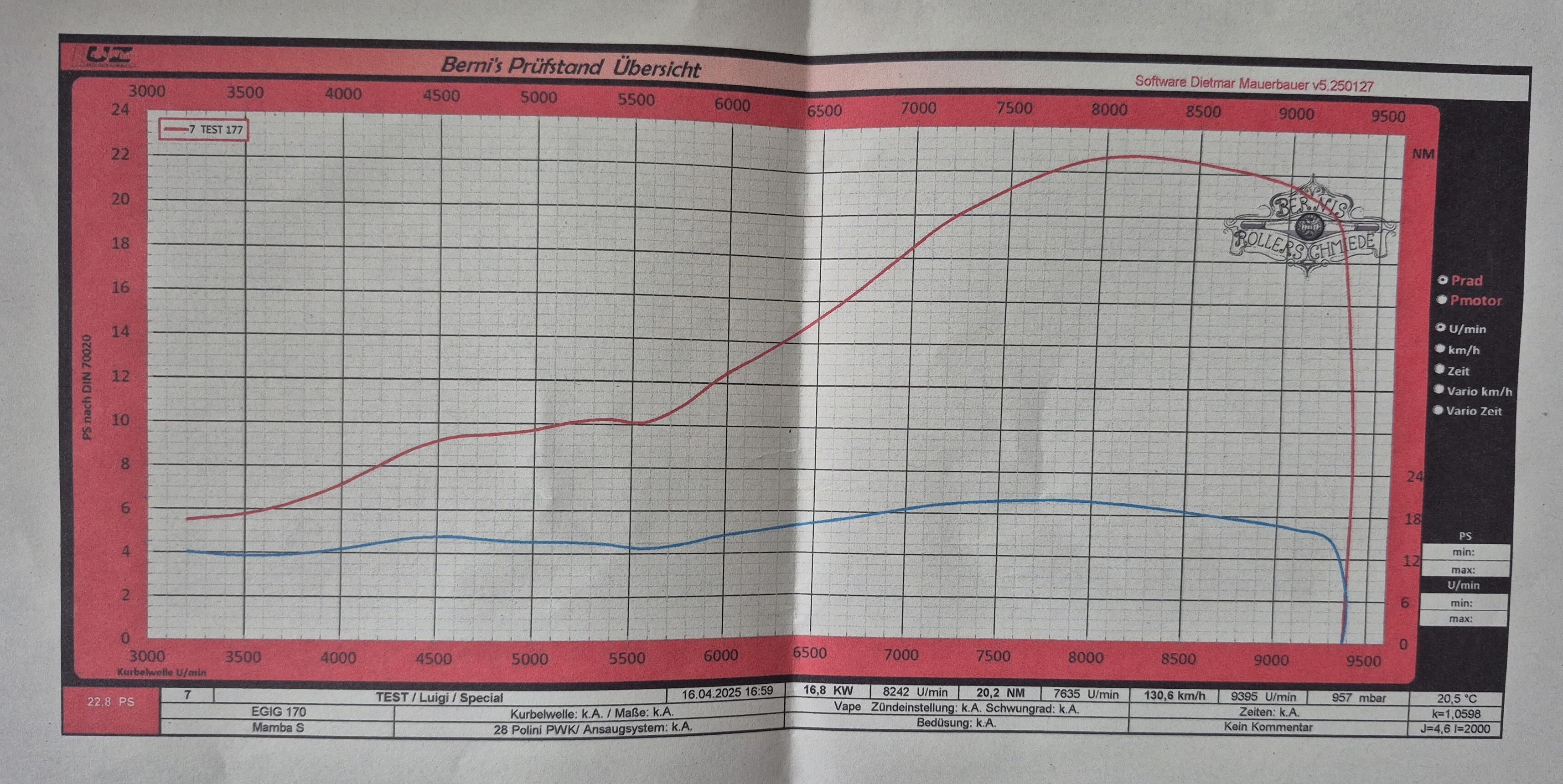

War heute mit meinem 170er auf dem Prüfstand.
Egig 170
Mamba S
Polini PWK 28 145HD 48ND JJL 2 clip v.o.
vor 31 Minuten schrieb Smallframefan:
28er aus Verbrauchsgründen montiert oder lag der noch rum?
Hatte ich schon 👍🏻
