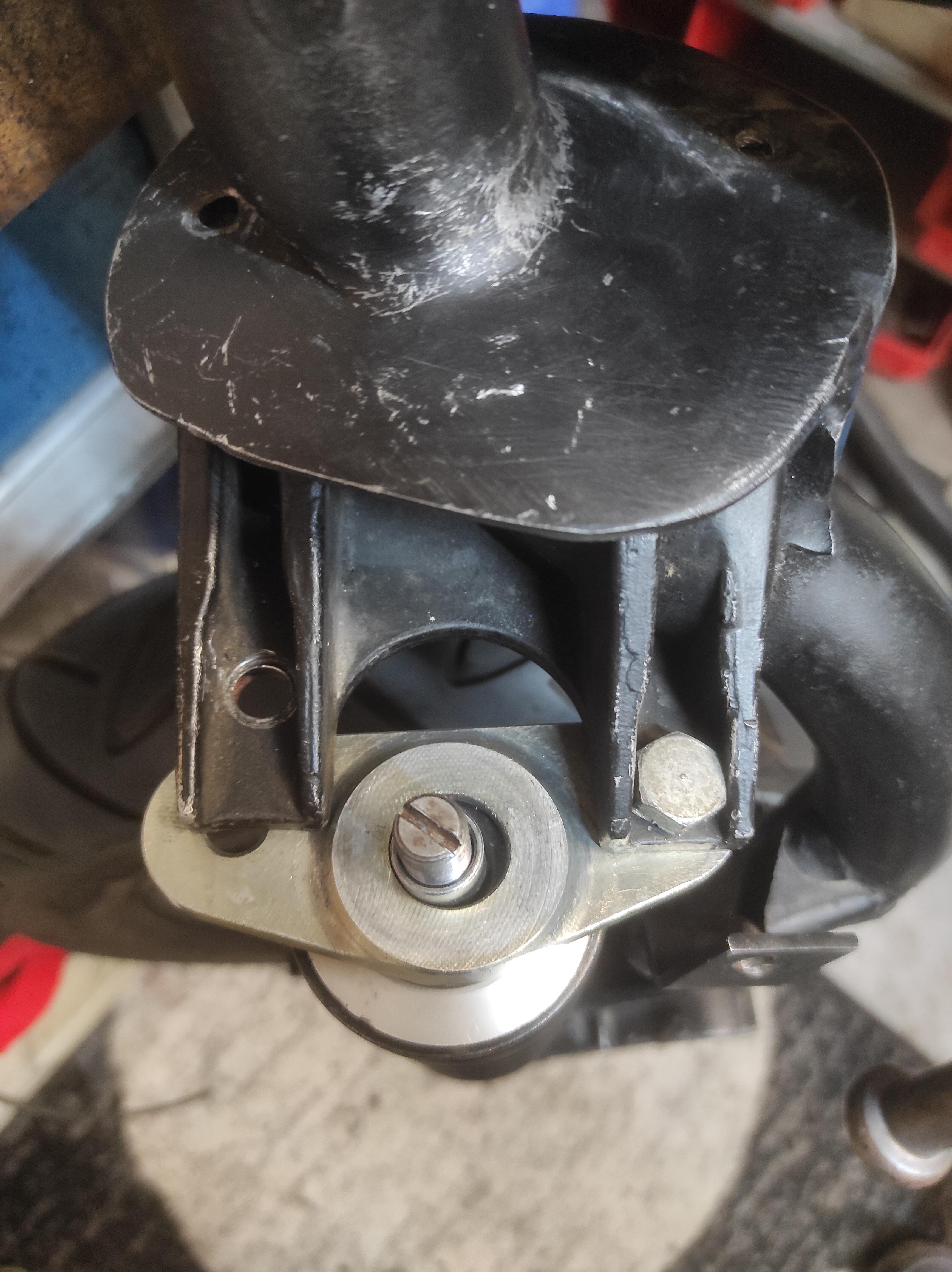

  13. Also habe heute geschliffen aber nicht die Lager sondern das alugussteil für die Lenkerklemmung. 2-3 Minuten mit Dremel und 80er Korn Rundschleifer. Was soll ich sagen, Sitz passt wackelt nich hat keine Luft und alles funktioniert so wie es soll. Vielen Dank für den Informationsaustausch
  14. Meiner ist https://www.sip-scootershop.com/de/product/lenkkopflagersatz-oben-unten-sip-premium_90122910?q=Lagerschale Lenkkopflager oben Ich frag mich immer noch ob ich was falsch gemacht haber, es kann doch nicht sein das ich was abschleifen muss um das Problem in den Griff zu bekommen.
