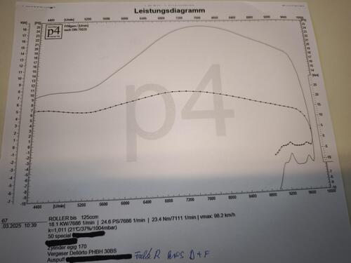

Ich war(unwissender Weise) mit völlig falscher Bedüsung auf der Rolle mit leicht rutschender Kupplung . Trotzdem ganz OK. Motor lief zuvor nur ca. 10  Minuten :rotwerd:. Auspuff ist ein ganz früher FalkR Ares, passend für den 170er von Falk selbst umgeschweisst.
Im Straßenbetrieb untenrum deutlich zu fett, da muss ich noch mit dem Nadelclip und der ND schauen. Macht momentan erst ab Reso spaß, dann aber richtig.:-D

Ich fahre aktuell mit einer gemessenen 48, X2 1. von oben. muss mal noch ne 50/52 testen. nach ner baller runde fällt sie nur schwer ins standgas zurück. damit läuft die kiste endlich mal ganz zufriedenstellend. Clip 1 hoch war bei mir der „gamechanger“.
HD aktuell 158 (Polini) - hier kann ich bestimmt auch weiter runter. da ich allerdings eher auf haltbarkeit als auf spitzenleistung abstimme, werde ich es wahrscheinlich so lassen.
freitag gehts auf die rolle - bin gespannt was raus kommt.
