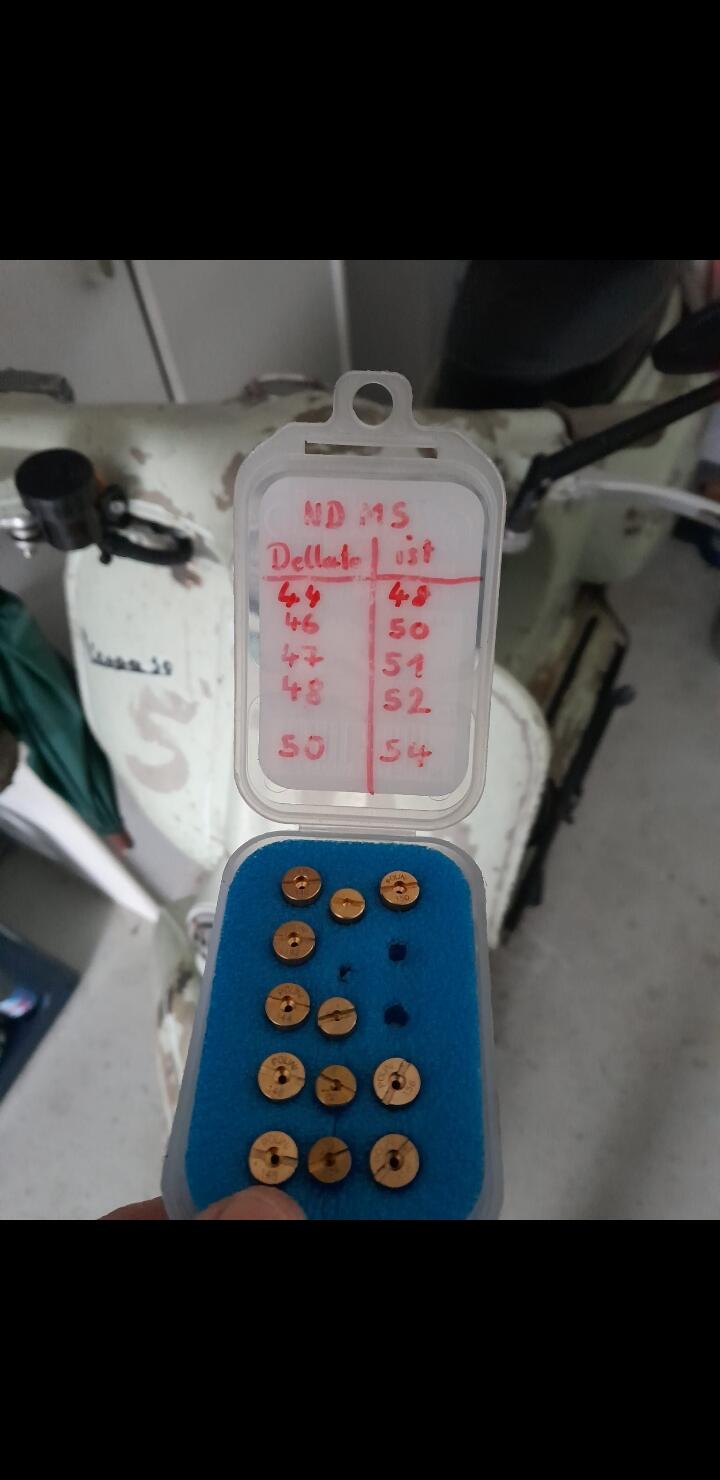

vor 9 Stunden schrieb Habibi_Blocksberg:
Trau ich dir halt echt zu @blutoniumboy:muah:
Nochmal kurz auf die Frage von @Knowbody zurückzukommen: Ich hab immer Polini Düsen oder günstige (aber maßhaltige!) von Amazon. Kollege versucht jetzt seine Reuse mit Dello Düsen abstimmen und bekommts nicht gebacken, weil halt nichts passt. Mein Set zum kontrollieren kann ich ihm erst in ca. 2 Wochen geben, für Polini ist er zu sehr schwabe (weil er ja schon andere gekauft hat und nicht doppelt Kohle ausgeben möchte).
Long Story short: Irgendwo gabs doch mal ne Übersicht, wie die Dello Düsen streuen, oder vertu ich mich da? Dann kann ers damit mal versuchen.
Links was draufsteht, rechts gemessene grösse!
Bearbeitet von bernd82
vor 15 Minuten schrieb Smallframefan:
Problematischer finde ich die Nebendüsen, da es da keine Alternative gibt. Sind aber laut @d-tom immer etwas größer als die Zahl, die draufsteht.
ah,  gönn dir den Koffer zum vermessen. Kostet keine 100Euro und fertig
BGM Düsen (ND) sind auch sehr maßhaltig, ähnlich den Polini Düsen.

vor 8 Minuten schrieb mumba_123:
Kann ich bestätigen.
Hatte neulich einen Satz ND da.
Abweichung unter 0.01
Ich hatte mir mal meine Dellorto ND für den 170er/PHBH vermessen.
Waren zwar alle Größen gleich aber eben größer.

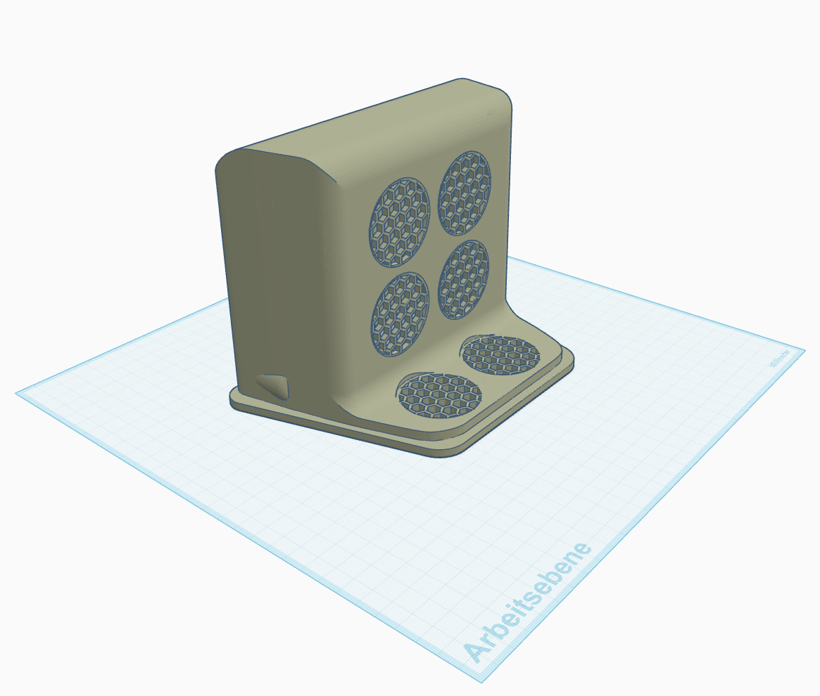

An alle PK fahrer: Wie macht ihr es denn mit der Luftzufuhr?
Aktuell:
AS266
X2, 2. von oben
HD 160
ND 48-55 alles getestet
LLG 4,5
Ab Reso läuft die Kiste ganz gut, 1/8-1/2 Gas sau fett. So, dass ich teilweise kaum voran komme und die Stadt zurauche.
Besser wurde es mit ND 48 und OHNE Werkzeugfach. ND 50 schon wieder katastrophe. Ohne Fach (bei ND 50) etwas besser aber trotzdem kaum fahrbar.
Werde jetzt mal auf ein AS264 gehen und schauen. Sonst noch erFAHRungswerte in der PK? Bewege die Kiste fast ausschließlich in der Stadt (deutlich unter 500 Höhenmeter). Wetter so wie es jetzt halt gerade ist. 15-20 Grad momentan.
Achso, Gaserloch ist mit Achsmanschette abgedichtet, wie immer ohne Luftfilter.

So was hatte ich mal aus einem Werkzeugfach gebaut, was im Netz zu finden ist. Ausgedruckt aus TPU, aber einen wirklichen Unterschied hab ich nicht fesgestellt. Ich glaube, dass durch den Rahmen genug Luft zugeführt wird ;-)
Ich könnte auch damit leben, ohne das Ding zu fahren. Wenn die Kiste dann ordentlich laufen würde.. Fahrt ihr den alten oder den neuen Unisex Krümmer? Evtl. ist der ja der Grund..
