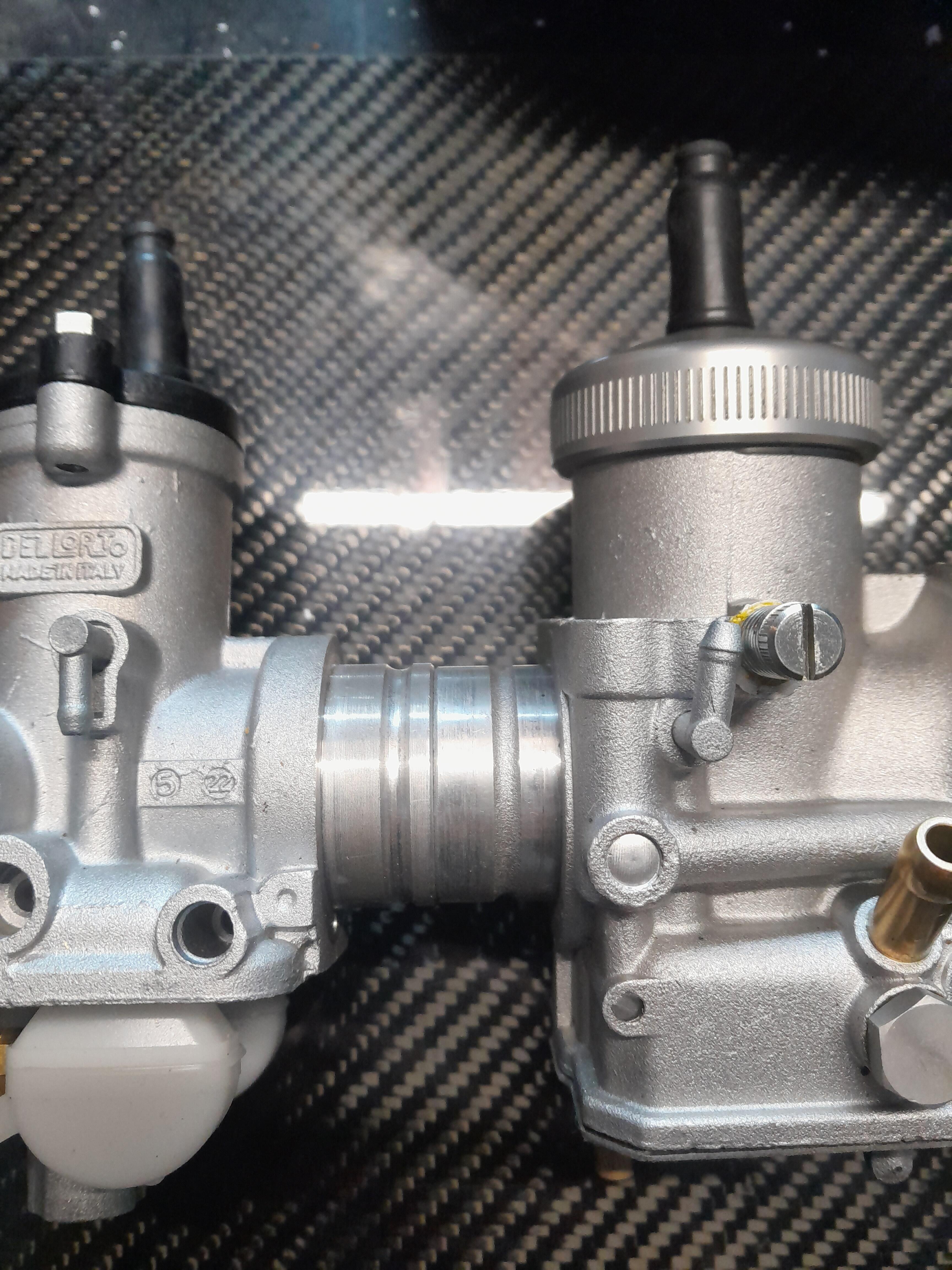

Am 27.5.2025 um 08:58 schrieb egig:
Den 25er phbl sauber einzustellen hat bei mir alle Registee gebraucht. Nach 2 Jahren hab ich nun auf vhsh30 getauscht, der nur mit wurfbedüsung ohne jegliche abstimmung draufgeschnallt und lief sogar nen tick besser.
Ps. ich hab einen phbl25 abzugeben
Vorschlag Erich,
schick den PHPL25 zu mir, kostenneutral überarbeite ich dir den Gaser nach meinen Erkentnissen betreffend Oberflächenrauigkeit.
Rückversand auch kostenneutral.:cheers:
Der Deal, Du teilst mit uns deine Erkenntnisse, "die negativen und natürlch auch die positiven, auch für später auf deinem gebremsten Prüfstand sehr, sehr interessant.;-)
Zu den folgenden Bildern der Kommentar des Kunden am 12.Mai 25, "Zitat, hallo Helmut, was soll ich sagen, ich bin absolut begeistert.
Vergaser nimmt sauber das Gas an . Nach 100km tropft kein Luftfilter mehr-da ist alles trocken und sauber. So soll es sein."
Nächstes Feedback dann nach ner Woche Gardasee.
"Am 28.Mai 25, "hallo Helmut, nach 4 Tagen "Dauerstress" am Gardasee . Fast kein Blowback, schön zu erkennen!"
Bestimmt kommen wieder Stimmen, "alles Woodo", ist mir aber echt so was von egal, in diesem Sinne, poliert mal schön weiter!;-)
Gruß Helmut

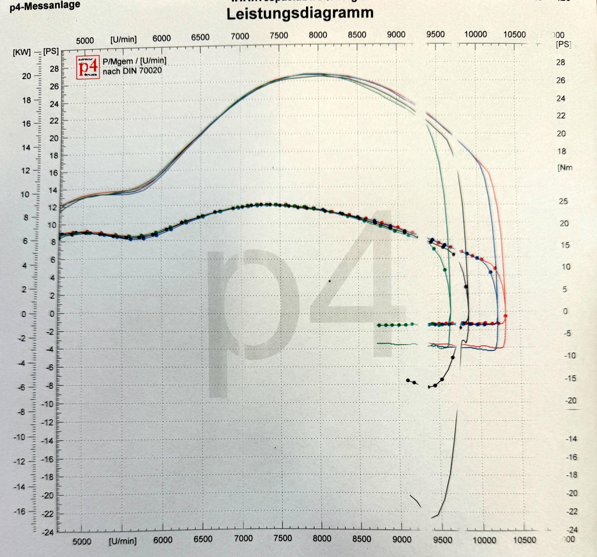

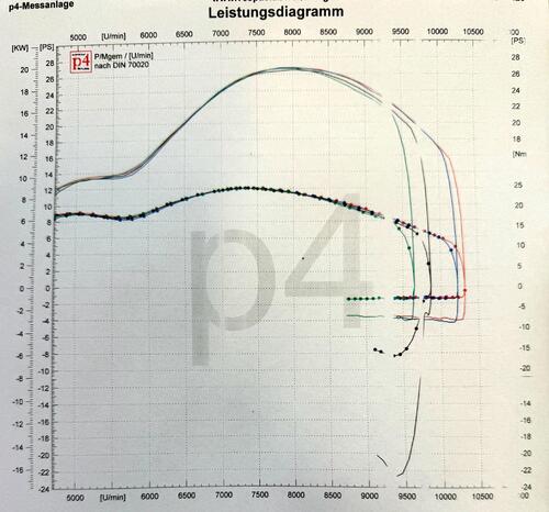

Anbei vier Kurven von meinem Motor
Egig 180 mit langen Kolben
Kolbenkippen ist da finde ich einiges besser (leiser)
Motor ist auch nach 30 Läufen am Prüfstand sehr konstant und nimmt nur ca. 0,2Ps ab
High Lüfterkranz hat ca. genau 1 Ps weniger wie der Vape bringt aber mehr Kühlung
Steuerzeiten 127,127,5-182
Verdichtung 1:12,2
Zündung Vape sport auf 22,5°
Auspuff Unisex
Prüfstand ist recht geizig von der Leistung und zeigt immer etwas weniger an wie viele andere wo man mit dem gleichen Roller schon drauf war.
meiner Meinung fehlt da noch etwas Steuerzeit am Auslass!!!
Grün und schwarz ist eine 162er Hd und die anderen beiden Kurven 162er

Was machst du da am Vergaser?
vor 57 Minuten schrieb Patricks:
Die Oberfläche innen im Vergaser wird bis auf den Bereich wo der Schieber läuft ribletiert, d.h., durch mechanisches punzen wird die Oberfläche aufgeraut.
Diese Oberfläche sieht dann unterm Mikroskop stark ähnlich der Haut eines Hammerhaies ähnlich.
Man darf diese Oberfläche nicht mit einer gedimpelten Oberfläche vergleichen, da beim dimpeln nur Vertiefungen entstehen.
Beim punzen entstehen aber messerscharfe Aufwürfe neben den Vertiefungen die hierdurch die Kraftstofftröpfchen aufreissen.
Man dieses ribletieren aber auch mittels strahlen mit "gröbst" erhältlichen Strahlgut praktizieren,
geht dann ganz flott, nur bei Gasern wenn nicht alle empfindlichen Stellen abgeklebt sind kann schnell mal der Gaser für die Tonne sein!:-(:wallbash:
Ein promovierter Schweizer Strömungswissenschaftler, der Sohn übrigens ein Pfeilschneller Kartfahrer, konnte mir das Phänomen, das egal bei welcher Last abgestellte Motoren im Ansaugtrakt immer Pfurztrocken sind treffend erklären.
Das hat auch der gute Jürgen vor Jahren hinreichend getestet und bestätigt.
Im Standgas, Teillast und Vorreso wo der Motor das Gemisch nicht verarbeiten kann lagert sich dieser in den Vertiefungen ab.
Im letzten Anstieg des Reso und im Peak holt sich der Motor wie aus einem Reserve Puffer, bzw. Reservoir dieses abgelagerte Gemisch.
Das sich hier auch die Strömung (turbulente und laminare) im Bereich der Grenzschicht ändert hängt auch damit zusammen.

vor 7 Stunden schrieb Patricks:
Grün und schwarz ist eine 162er Hd und die anderen beiden Kurven 162er ??

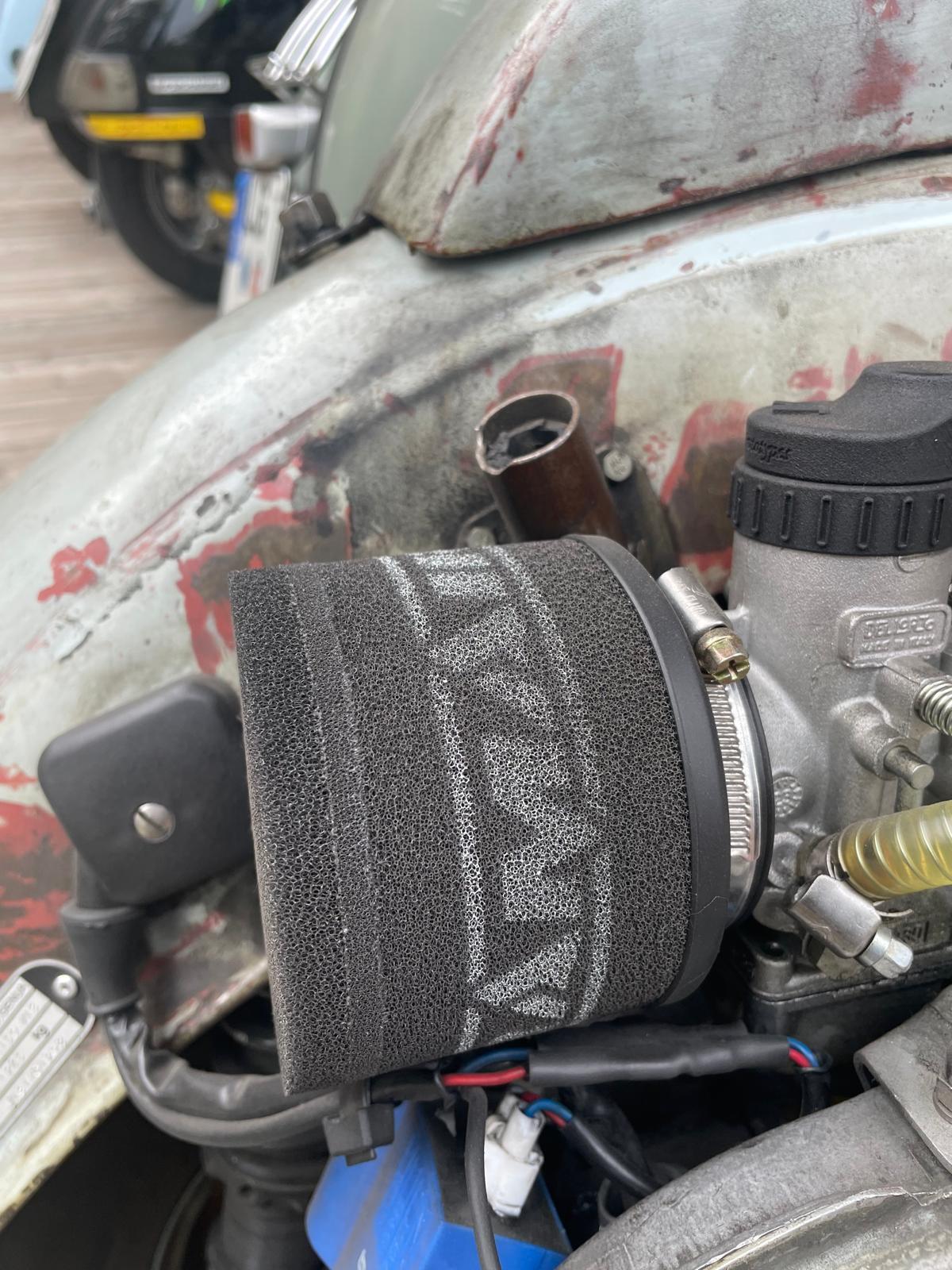

Hat sich jemand schon beim LUZ ein Gummi machen lassen für PK-Ansauger mit VHSH30?
vor einer Stunde schrieb Flowson:
wo zwickts? Passform beim egig Stutzen für PK fand ich überragend und mit dem gelben Gummi ist alles top (mit 30er tmx)
Hatte einen normalen schwarzen Gummi bei PK und TMX30 als auch VHSH30 verbaut, passte beides gut.
vor 12 Stunden schrieb pfupfu:
Mit ist leider schon 2 mal der VHSH vom PK ASS gerutscht, trotz vorher entfetten etc.. Habe allerdings auch nur ein Standard BGM und SIP Gummi, nix gelbes/blaues o.ä. :-D
Mit dem LUZ bin ich bei der PX sehr zufrieden, daher der Gedanke direkt auf den LUZ zu wechseln. Muss nur jemand finden der mir den PK ASS entsprechend ausmessen kann :whistling:
Vielleicht kann ja der @egig spontan zuliefern

 Ich hab gesehen bei LUZ gibt es schon die vorgefertigt für V50, der unterscheidet sich allerdings von dem PK (der PK hat 2 Nuten)
vor 20 Minuten schrieb Flowson:
Das wäre wirklich top :cheers:
Hat sich das geändert? Mein PK-Stutzen hat eine Nut, ich hab den V50-Gummi von LUZ und musste den ASS ein bisschen Kürzen damit die Position der Nut passt - aber ansonsten top.

vor 35 Minuten schrieb -=SkReeK=-:
Dann gab es unterschiedliche Versionen, mein PK hat definitiv zwei Nuten
Scheint so, auf egig's Seite ist noch der mit einer Nut am Bild, bei SCK, der mit 2...
Man hat Vergaserseitig schon das Problem mit den Nuten.
(VHSH vs. PHBH30)
Der VHSH30 hat die Nut ganz wo anders (5mm weiter innen), und darum passt das nicht optimal auf den original Egig Gummi. Der passt wirklich top mit PHBH30, dafür ist er ja auch gemacht.
Schau mal hier ! Da findest einen Gummi für alle "Größen"= ) und kannst auch selbst bestimmen, wohin die Nut(t)en kommen und deine "Wünsche" erfüllen. :cheers:
