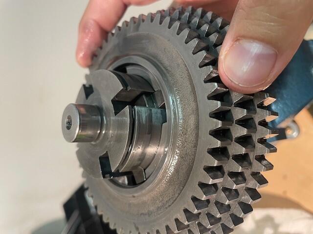

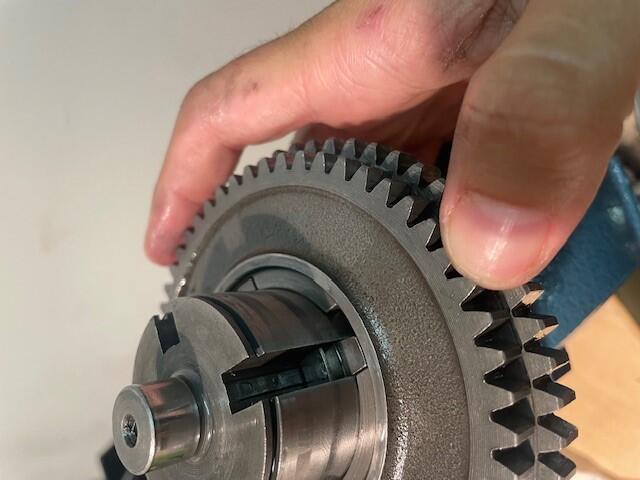

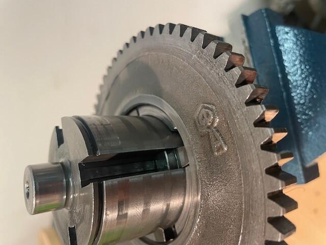

  12. Hauptwelle/Getriebe stammt aus einem PK-Motor und hat am Lagersitz gemessen 2/100 Abweichung (habe einmal zischen den Spitzen gemessen und einmal mit eingespannten Sitz der kleinen Hälfte. Schuterringe und SiRis hab ich ehrlicherweise noch nie gewechselt - die sahen optisch in Ordnung aus und saßen auch schön. Distanziert wurde zwischen Schulterring beim 4.Gang und SiRi auf 0.15mm - ich habe eine 0.20mm Distanzierung beigelegt, gehe hier von keinen erhöhten Verschleiß aus. Umbauvariante ist folgende vom Motorhead: also keine VSR Kit oder ähnliches, quasi wie "original" - ich hoffe mal, dass es durch den Schaltzügetausch erledigt ist, hab da keine Idee mehr.
  13. Hallo again... bin gerade etwas ratlos - beim Motor trat im 4. Gangspringen auf. Naja, Motor geöffnet, Hauptwelle auf Schlag gecheckt, sieht gut aus, neue Egig-Klaue mit Feder verbaut und auf 0.15 distanziert. Jedenfalls ist das Gangspringen nach ein paar Kilometer wieder da. Jetzt werden mal Schaltzüge getauscht. Hat jemand noch eine Idee? Gehäuse ist ein XL2 mit dem "Drehteil"-Umbau wies schon oft hier gemacht wurde. Das Schaltgestänge hatte auch keine Auffälligkeiten...

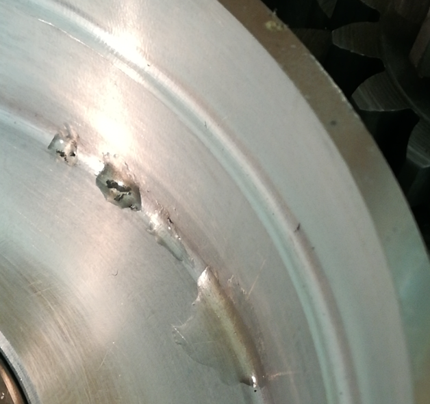

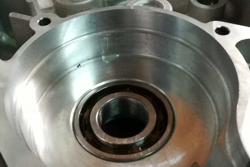

  14. Nein - wollte ich nicht, da ich Angst hatte, dass sich die Dichtfläche setzt. Lunker wurden bei höherer Temperatur mit UHU 300 vergossen und war dann dicht - auch abgedrückt, aber alles in allem war das hinterher irgendwie eher Scheiße
  15. Das wird mit der Fabbri Welle ein Krampf... da bleibt durch die d92.2mm Wangen / Pleuelüberstand fast nichts mehr stehen und mit Lunker kannst du auch gleich rechnen... hab mir das ebenfalls bei einem Motor eingebildet und würd das nicht mehr so machen. anbei ein paar Fotos..
