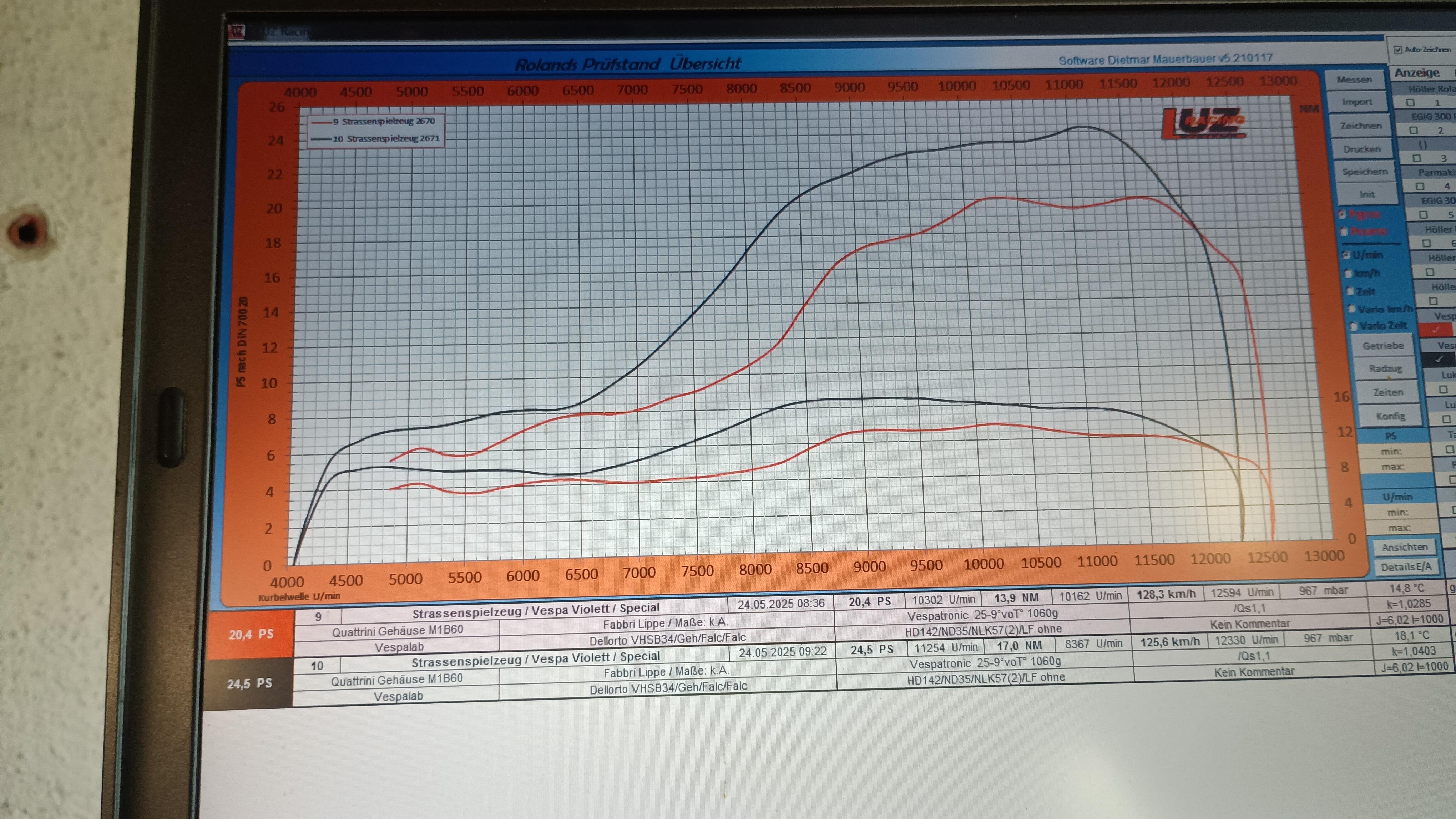

Gerade eben schrieb roland851:
Prüfstandkurve vs Straßen Kurve, für alle ungläubigen.
Zwar kein 170 aber komplett egal, man muss eben nur wissen wie. Mir persönlich ist es egal welche Zahlen dort stehen, am wichtigsten ist mir das ich mit dem Ergebnis auf der Straße bin, und stolz auf mein Projekt sein kann.

vor 2 Stunden schrieb roland851:
Das ist eher realistisch,
die 0,7-1PS die weiter vorne genannt wurden würde ich eher als "Messtoleranz" einstufen;-)

vor 12 Stunden schrieb powerracer:
Wenn bei der Leistung bei 20+ Ps eine Streuung von 1 Ps am Prüfstand ist passt beim Prüfstand einiges nicht. image.png.88be0eabd4cb3562c67d91c4a69082b0.png
Wie gesagt ich mache das jetzt auch schon einige Jahre und habe glaube einige Vergaser eingestellt alle nur am P4 Prüfstand wo die letzten 10, 15 Jahre keiner angerieben ist.
Ich habe da bei der Leistung halt nicht mehr Verlust auch wenn ich da 4 Düsen runter gehe.
Wenn ich mir halt am Treffen einige Roller anhöre wie die laufen kann das schon sein, wenn die Angst groß ist, dass da auch 3 Ps Unterschied sind :-D
Es soll halt auch immer alles passen von Zündung, Sprit, Verdichtung und Qk. um einen vernünftigen Motor zu haben.

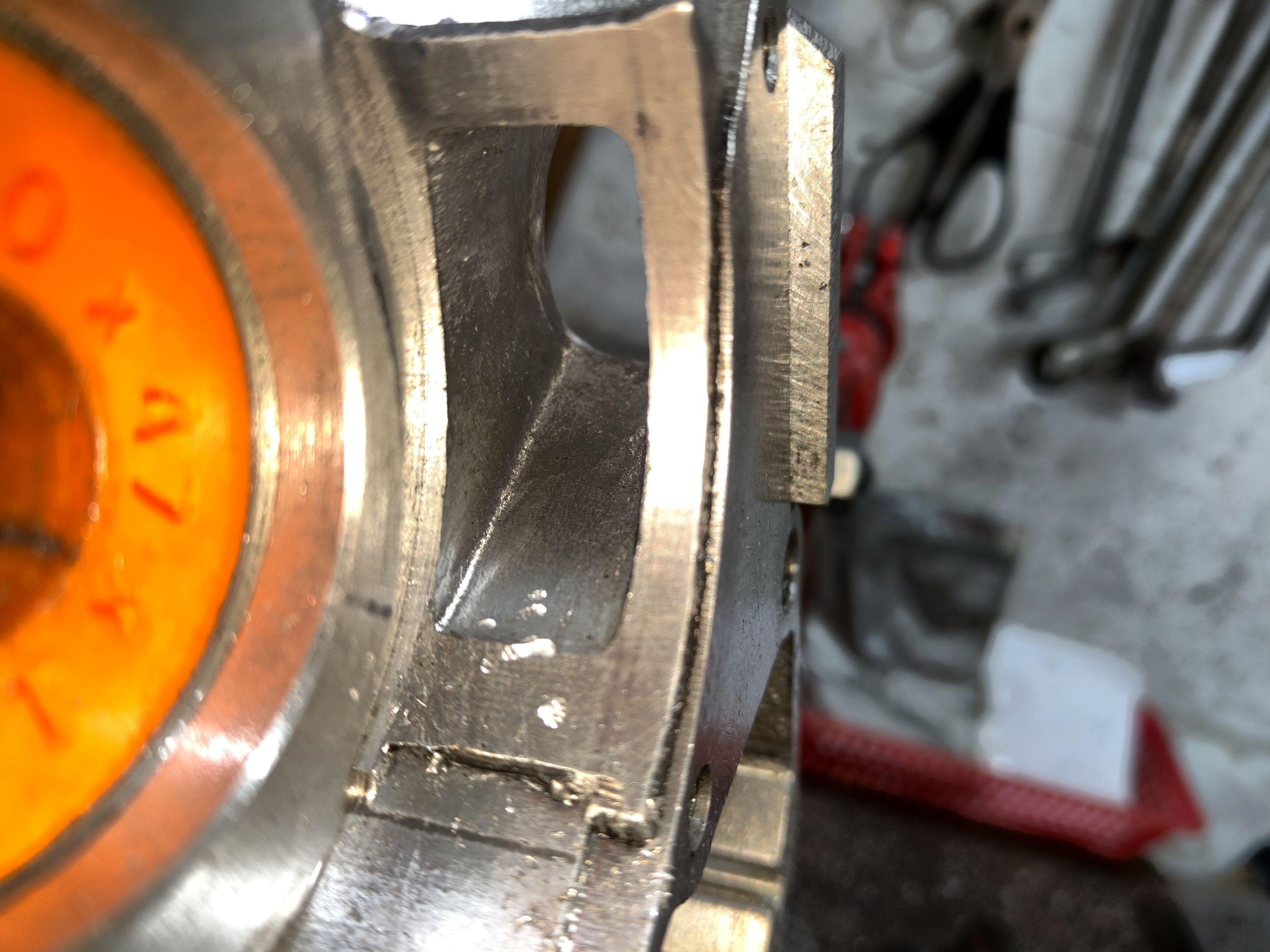

Bei mir ist der DS Einlass komplett mit JB Weld vor dem Spindeln verschlossen worden und ich habe auch das Ampelproblem mit YSN
