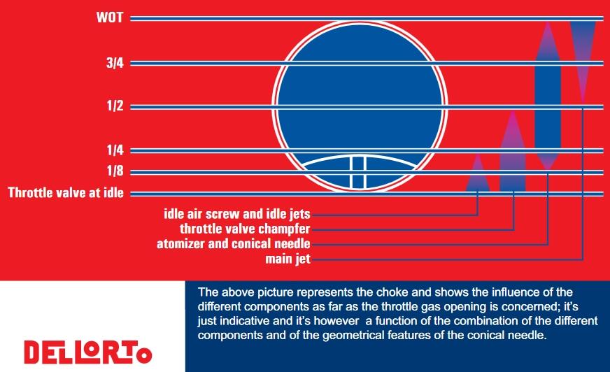

Ich hab die Mischrohre (AV, AS oder DQ... usw.) im Verdacht - aber bisher mangels Messtiften noch nicht nachgewiesen. Aber ich glaub die streuen ähnlich wie die Dello-M6-Düsen.
@blutoniumboy: Im Idealfall brauch ich den (Ersatz-)Kasten nicht. V50 und PK sind eigentlich fertig und ich plane keine weiteren optimierungen.
Aber regelt das Mischrohr so krass im Minimal-/Teillastbereich?

vor 1 Minute schrieb Habibi_Blocksberg:
Schon, ja...
Hab beim Abstimmen die Erkenntnis gewonnen, dass das Mischrohr bereits ab Standgas beim Losfahren mitspielt.
Beispiel: DQ266 mit K57c2, B38  ->  geändert auf DQ265 und B36
Ich konnte nach dieser Änderung nicht mal mehr anfahren wg. zu mager. Ging erst wieder mit Clip auf 5
