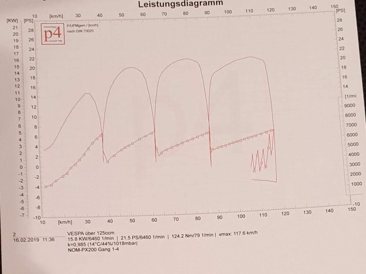

aktuelles beispiel aus 2019: wie einfach es mit einem sport ist einen tourenstarken motor zu bauen
malossi sport 210
60mm langhub mit nur kurzen einlasszeiten: 65° gesamt nur 175°
kolben etwas geöffnet, polinibox, statische zündung
zyl original mit kopfdichtung wg langhub mit diesen steuerzeiten
21ps/6300rpm
25nm/5600rpm
bereits ab 4500rpm
entstpannte 15ps & 25nm am rad
für BIGbox müsste man den auslass bearbeiten
das kann der original kleine 56% nicht so gut
und vs polini, im ewigen kampf was ist der bessere kit  :-D
(reiner markenfetisch, technisch und leistungsmässig ist das glasklar)

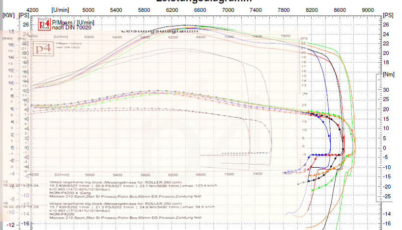

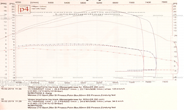

POLINI 221 si26 box (sip road) vs SPORT 221 si26 box (polinibox)
ist ein sck diagramm, das besagt:
bgm 60mm welle, si26, polini trichter, sip road, w5 kopf
bgm welle hat auch nur 65° ist also gut vergleichbar
http://www.freakmoped.at/1/vespa/diagramme/sport210/sport221 polinibox 60mm hub si vergaser polini221 siproad .jpg
obiger sport 221 tuning
vs
sport 221 FEINtuning
(30er, 1600gr lüra ds, längere einlasszeiten, auslass u kolben geöffnet, BIGbox bbs)
sport221 si originaler zyl polinibox vs sport221 30er zyl bearbeitet BIGbox.jpg
http://www.freakmoped.at/1/vespa/diagramme/sport210/sport221 si originaler zyl polinibox vs sport221 30er zyl bearbeitet BIGbox.jpg
Bearbeitet von freakmoped
