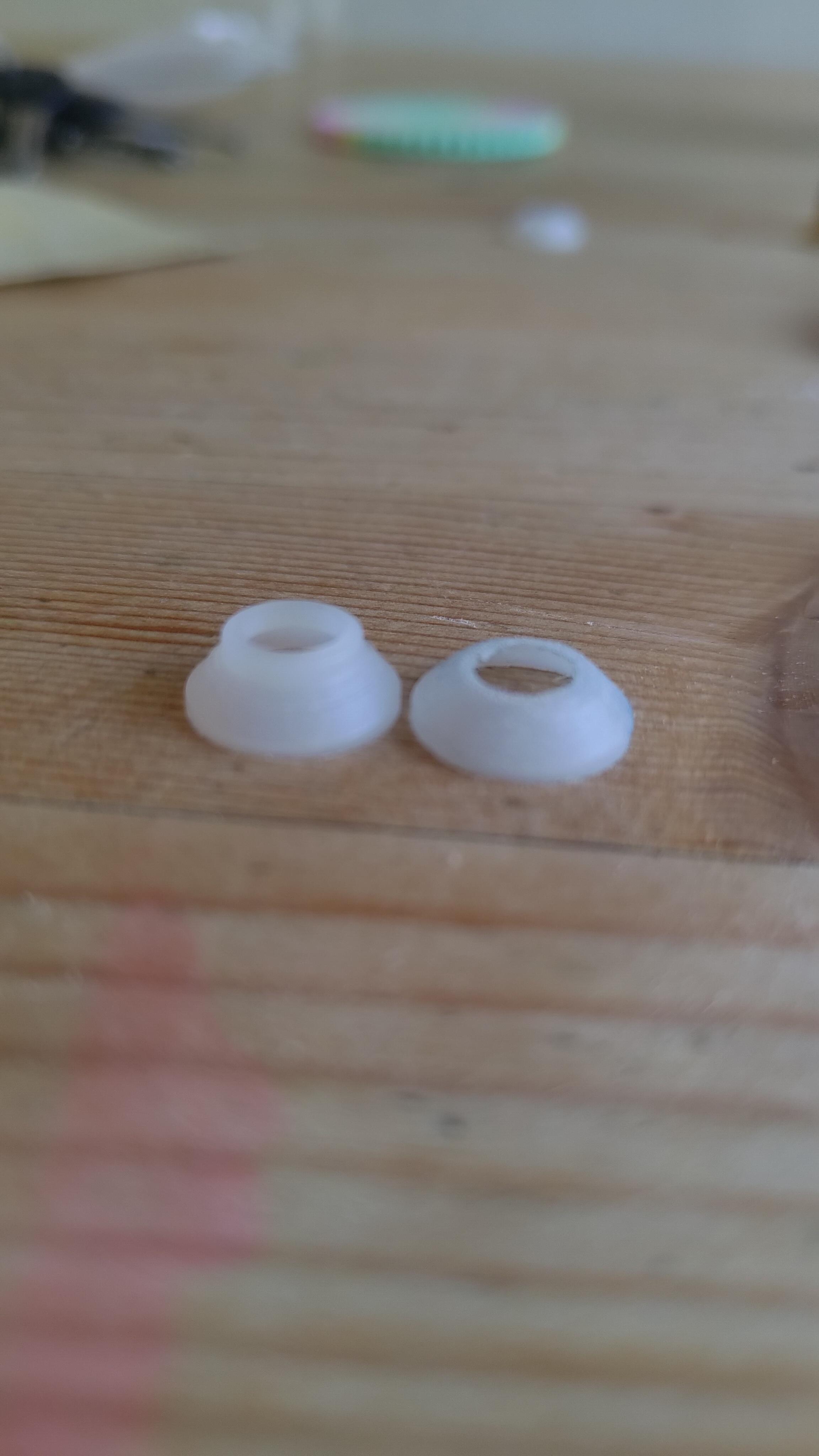

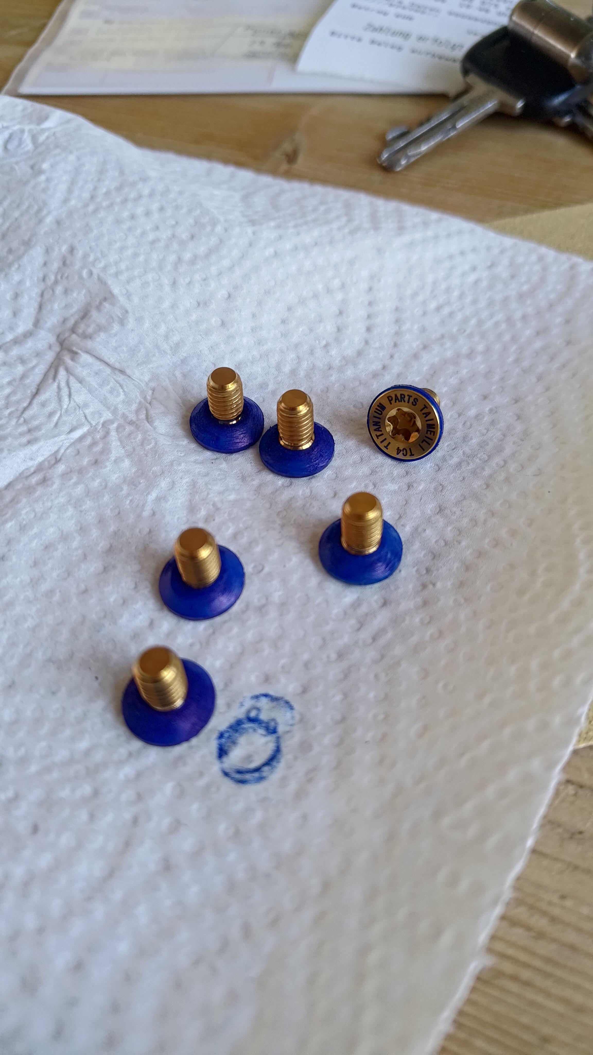

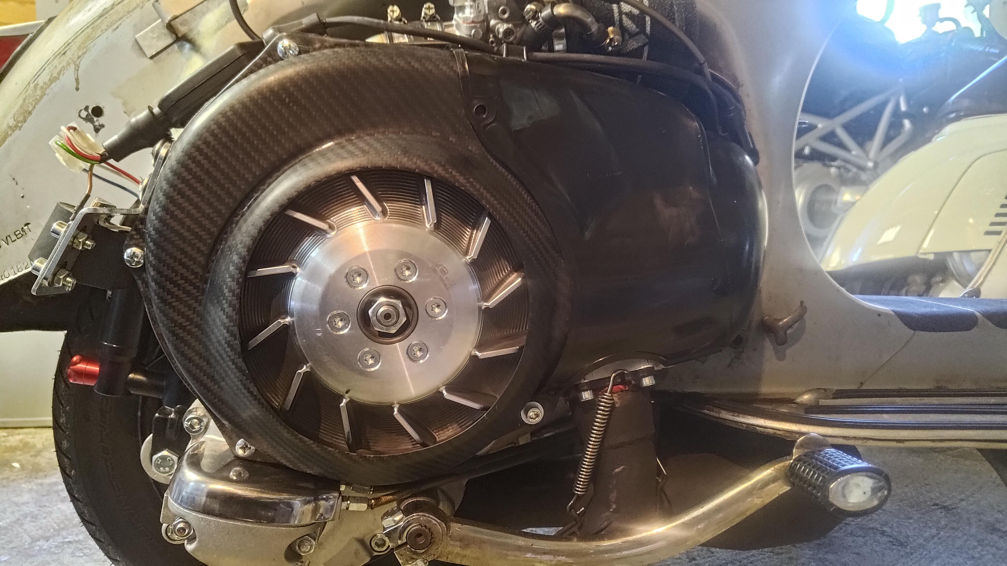

Mini Projekt erfolglos abgeschlossen. Titanschrauben sind definitiv nicht zu empfehlen. Hab mir erst Distanzhülsen gekauft um die Materialien zu entkoppeln. Sicher ist sicher. Den Kragen habe ich dann entfernt weil der im weg ist. Dinger blau eingefärbt wegen Schalke und so. Beim anziehen der Schrauben haben sich die Hülsen direkt weggedrückt.(Gefuhlvoll, kleine Ratsche.) Hülsen also wieder raus. Beim erneuten anziehen ist mir dann eine Schraube abgerissen. Naja, besser jetzt als bei 6000 Umdrehungen. Trotzdem schön- Titan Schrauben an Alu Lüfterrad (und Nummernschild)
Wird schon schief gehen. Spätestens wenn mir das Teil um die Ohren fliegt melde ich mich.- Titan Schrauben an Alu Lüfterrad (und Nummernschild)
Wäre auch keine Option. Edelstahl Schrauben sind mir schon zu genüge abgerissen. Da brauche ich keine Tabelle für. Außerdem gibt's die auch nicht in Gold für den feinen Schmock.btw. ki erzählt auch viel dünpfiff. Nicht dass ich darauf bauen würde. Daher Frage ich ja hier die erlesenen Geister.- Titan Schrauben an Alu Lüfterrad (und Nummernschild)
Habe mir jetzt bei eBay einen Satz gekauft. Härtegrad fünf sollte in etwa den einer 10.9 Stahlschrauben entsprechen. Zitat Google ki zu Titan Alu Verbindungen: Nein, Titanschrauben sind für Aluminium nicht geeignet, da eine galvanische Korrosion entstehen kann, die beide Metalle beschädigt. Besser ist es, Edelstahlschrauben zu verwenden und gegebenenfalls Unterlegscheiben oder Buchsen einzusetzen, um die Integrität des Aluminiums und der Schrauben zu erhalten.- Titan Schrauben an Alu Lüfterrad (und Nummernschild)
Sinnhaftigkeit sei mal dahin gestellt. Hab einfach Bock auf goldene Schrauben am lüfterrad. Natürlich könnte man die einfach anpinseln, finde ich aber albern. Weisen Titanschrauben die gleiche Zug/Scherfestigkeit wie die originalen 10.9 Stahlschrauben des vape Lüfters auf? Reicht es die beiden Materialien mit Loctite voneinander zu entkoppeln?- Auspuff brünieren + klar lackieren
