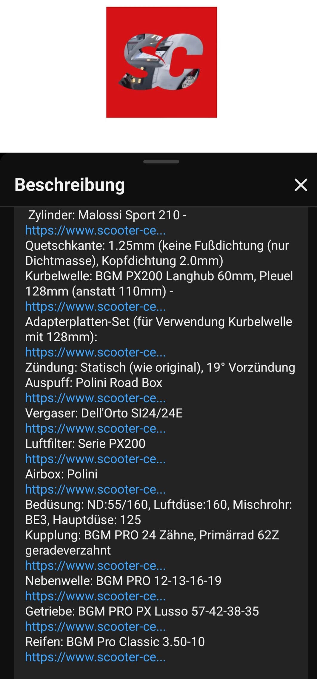

Vom SC Video, mit Bedüsung:
px125/150 gehäuse mit adapterplatte und 128er pleuel für 200er zylinder
Si24
Polini vergaserdeckel
ND:55/160, Luftdüse:160, Mischrohr: BE3, Hauptdüse: 125
Polini Box
Ist ein 200er Gehäuse mit langem Pleul und Platte-D
Am 1.12.2025 um 16:21 schrieb steven:
Zusätzlich möchte ich das Getriebe auf 24/62 verlängern...das sollte er ziehen können.
Ich fahre 25/63 und das läuft sehr gut. Ich bin aber auch viel auf der Autobahn unterwegs.
vor 56 Minuten schrieb icemax:
Hab ich beim nochmal ansehen jetzt auch mitbekommen.
Warum macht man das? Mehr Laufruhe durch das Pleul oder weils ein Prototyp ist?
Ist ein prototyp, jetzt auch als produkt, angedacht um auf 125/150er block oder auch oldie einen 200er zylinder fahren zu können. Gute idee die auch gut abliefert.
No image preview
Adapter-Set PX200 Zylinder auf PX125–150 | Scooter Center
Adapter-Set mit Langhubwelle zur Montage von PX200 Zylindern (Ø66,5mm) auf PX125–150 Motorblöcke. Ideal für kräftige Tourensetups bis 16PS.

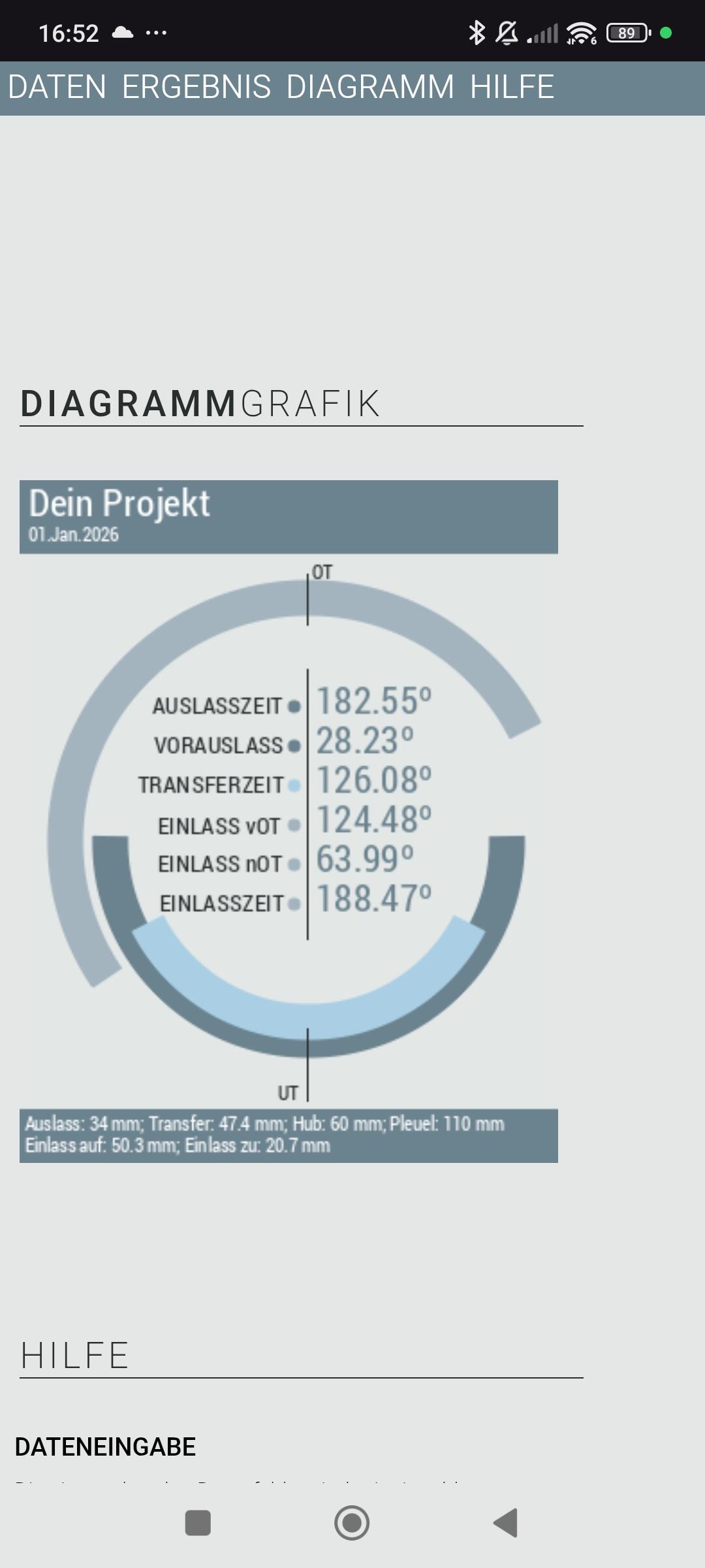

Habe heute die Steuerzeiten gemessen meines Malossi 221 mit 60/110 Welle und 1,5mm Kopfspacer
Ggfs interessant für jemanden, der ein ähnliches Setup plant:
vor 53 Minuten schrieb Blechnase O:
Auf welchem Gehäuse?
Original.
Interessant dann streuen die Gehäuse oder Zylinder ich hätte mit 120/179 gerechnet.

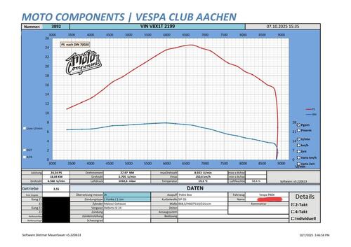

Ich bitte um eure Meinung.
Ich habe mir im Winter auch einen 221er Malossi Sport MK2 Motor mit ner Übersetzung 24/62 und kurzem 4. gebaut. Die zieht er locker und dreht oben bis 130 km/h (GPS gemessen) und schmeißt insgesamt folgende Leistung.
(siehe Diagramm)
Aufgrund der Lautstärke hab ich mir die Posch SuperSilentBox bestellt. Unten verliert man damit tatsächlich Leistung. War nicht auf der Rolle, aber das spürt man. Deswegen würde ich jetzt gerne auf 23/62 wechseln und da ich den Motor eh nochmal öffnen muss auch gleich auf kurz 3. (16) und ultrakurz 4. (19) gehen.
Oben raus dreht die PoschBox eh weiter als Polini und 130 muss ich auch nicht fahren.
Vielen Dank
Bearbeitet von Köcky
Warum nicht erstmal nur ein 23er Ritzel einbauen und schauen wie es läuft?
vor 3 Stunden schrieb arno:
Weil ich den Motor eh aufmachen muss und mich dann nicht ärgern möchte...hätte ich mal...
