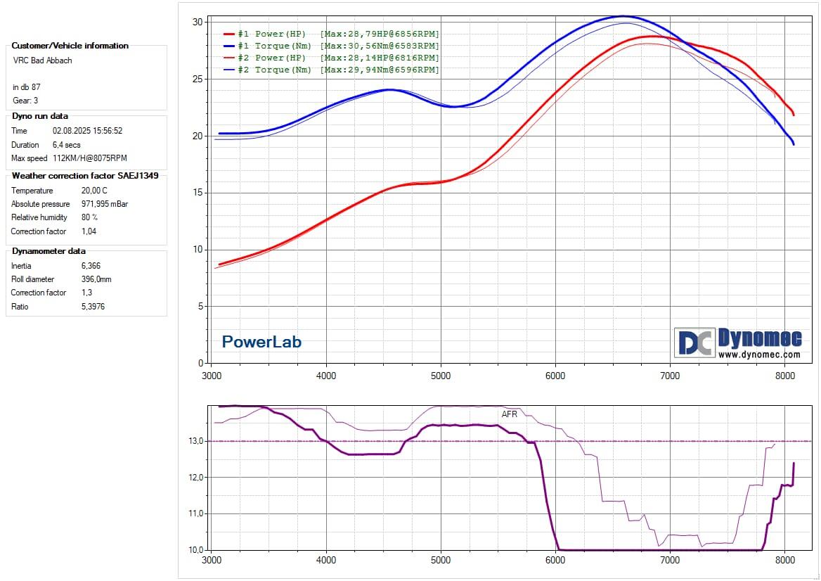

vor 7 Stunden schrieb vespanarr:
Ich war letzten Samstag auf der Rolle, mehrere Läufe mit umbedüsen:
Malle Sport auf 62er Glocke, 125/186 66 vH Sehne, Nessi, 30er Dello mit RD 350 Boyesen
WhatsAppBild2025-08-02um15_03.07_342d34fa.thumb.jpg.6e6e4e6eb81121f927fc09ddcebc486c.jpg
WhatsAppBild2025-08-05um06_56.18_4292ea67.thumb.jpg.d8adc48034034df08320d4572f0e68a3.jpg
Da ich unbedingt ü30 PS haben will habe ich auf 189/134/28 umgespacert und den Auslass noch minimal hochgezogen.
Kannst was zur Dello Bedüsung sagen?

vor 11 Minuten schrieb lycantor:
Straße 140/58/X2 3. von oben/50er Schieber mit mechanischer Pumpe, Dumbo
Aufm Prüfstand 135er HD ohne Dumbo

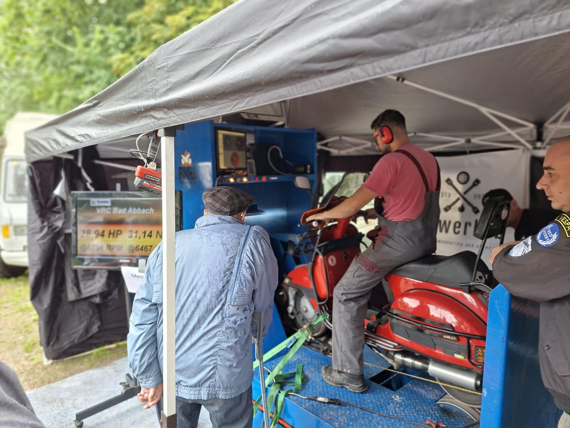

vor 23 Stunden schrieb Bodzilla:
War heute auf dem Prüfstand mit meiner PX mit:
Malossi 210  mit A174/ Ü119
60er Sip Welle
24er SI Rahmengesaugt und spritbohrung
Polini Box
Vape Zündung statisch auf 18grad geblitzt
Ori Getriebe
Superstrong Kupplung mit 24z
Alles nur gesteckt und nichts gefräst.
Wo steckt die Leistung?  Drehschieber einlass fräsen? Gehäuse und Zylinder bearbeiten?
Hat dir die Sonde im Auslass evtl. den Auspuff zu gemacht und dir 5-6 PS geklaut?
vor 1 Minute schrieb PXCop:
So viel macht eine Sonde niemals aus!
Haben da schon einige Reihen mit und ohne Sonde im Auslass gefahren: sind max 3 Prozent Unterschied
