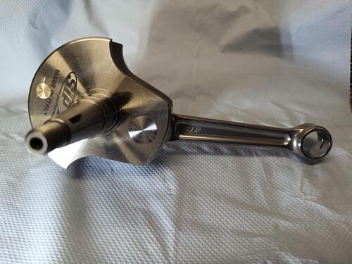

Also von seiten SIP hat sich bisher noch nichts verbessert, auch andere Hersteller wie Falc oder Eggig sind innen nach dem Härtevorgang nicht bearbeitet und dadurch nicht plan parallel. Finde ich nicht Gut Da leider zu viel schlechte Wellen im Umlauf sind und das im Big Block definitiv nicht lange hält biete ich das nun ganz offiziell an. Der Preis liegt pauschal mit Wuchten auf 38% über die original Bohrung bei 320€ wenn das Pleuel noch verwendbar ist, inkl. Materialkosten. In dem Kundenfall eine Nagelneu 64/127mm Welle die ca. 40PS überstehen sollte. Kurzer Check ohne lang rum zu machen, NEIN schaft sie nicht Pleul schleift an Limaseite mit wenig Kraftaufwand. Messschieber Test Lima Seite, da fehlts 0,06mm Kulu war mit 0,01-0,02mm ok. Axial Spiel die bekannten 0,7mm. Neu hingegen die eingefräste Nummer, vielleicht auch nur bei den 64ern ? Wuchtfaktor mit VMC Kolben satte 46% Nach reiflicher Überlegung ist der Kunde aber zu dem Schluss gekommen dass er mangels Qualität am Markt keine Wahl hat und die Welle von mir überarbeiten lassen möchte. Mit neuem Pleuel wäre das ganze erst gar nicht mehr wirtschaftlich zu reparieren...

Sip Welle kaufen und zum Powerracer schicken sollange er das noch macht, ich hab auf die Action bei Stückzahl eins z.B. keinen Bock, bzw. bin ich da noch nicht wirtschaftlich genug... Preislich ist man dann zwar auch bei einer Kingwelle nur wird die dann mit genügend Öl vorausgesetzt ein Lebenlang halten Und bevor jetzt wieder irgendwer fragt, es kann alle SIP Wellen betreffen, egal ob Drehschieber, Membran, PX, V50 oder Lampe unten. Die Chancen auf die Perfekte Welle sind ungefähr so hoch wie beim Glücksspiel Gruß Andy

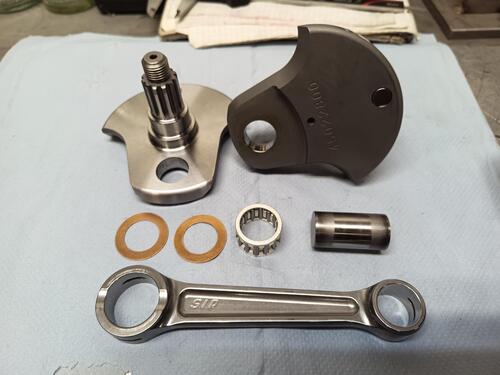

IAME X30 Hubzapfen 20x48,8mm IAME X30 Anlaufscheibe 20x35x1mm Ich probiere den Tip von Helmut jetzt auch, Zapfen habe ich gestern gekürzt. Beim befingern ist mir noch aufgefallen das die Kingwellen Pleule ca. 1/100+ größer in der Bohrung sind, auch mein neues... Dann mal alle Hubzapfen vermessen: Kingwelle 20,002mm Sip 19,998mm (gestrahlte Fläche 19,999-20mm) IAME 19,994mm Mir kommt das Laufspiel bei der Sip fast etwas zu eng vor, zumindest bei der neuen, die beiden Lager sind vom Rollendurchmesser aber gleich. Mit dem IAME Zapfen merkt man beim Pleuel drauf stecken schon weniger Widerstand, fühlt sich einfach richtig an und würde da ja super ins Konzept passen. Ich bin gespannt wie die Presskraft ist

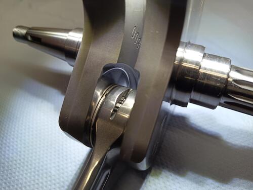

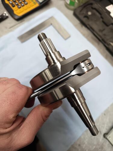

Ja genau, nur zwischen den AS und Wange an 3-4 Punkten rundum die Lehre rein, wenn an irgendeiner Seite mehr als 0,02-0,03mm rein passen ist es irgendwo schief. Bei gebrauchten Wellen kann aber das Pleul auch leicht verschlissen sein und das auf 2 Seiten was sich dann summiert. Falls es bei den DS Wellen auch so viel fehlen würde, wird man gleich in bereichen von 0,05+mm sein, das merkt man dann deutlich. Kann ich mir aber nicht vorstellen bzw. sind mir hier keine Schäden bekannt.

Lieber Helmut, in dem Bereich habe ich definitiv noch kein Revier also nimm gerne was du Brauchst Zum Kontrollieren reicht eigentlich ein billiger China Digital oder Uhren Messschieber, ob der genau misst ist dabei völlig egal... Nur sollte er straff/wackelfrei eingestellt sein und mit dem gleichen Daumendruck betrieben werden. Dazu einfach je Wange 4x rundum neben den AS Messen. Als zusätzliche Methode auch die ganze Fläche vom Schieber nutzen, das Wackelt ohne Ende bei meinen Wellen. Aber nicht wundern, auch bei erstem kommen immer wieder andere Maße raus, da ein genaues Messen durch die Keilform der Fläche gar nicht möglich ist. DS-Wellen wie Helmut es schon beschrieben hat geht nur mit Fühlerlehre, ich hab für ein paar Euros mal eine von 0,02-0,10 mit bestellt, sehr Praktisch für viele Sachen... Bei mir ist leider nichts weiter gegangen, Bandscheiben Probleme und Montags Arbeit in der Arbeit haben die Produktion plötzlich gestoppt. Hoffe ich komme am Wochenende mal zum fräsen

Auch eine möglichkeit, viele wege führen nach Rom Top Helmut Nimmst du den alten HZ wieder her ? Hast du bemerkt das dieser mit Loctite eingeklebt ist, Reste bemerkt ? Auf der Kulu Seite nämlich doppelt bestrichen, also HZ und Bohrung mit 1t mehr Auspresskraft und Lima seitig wurde nur der HZ bestrichen. Ohne jetzt ein Fass aufmachen zu wollen... Hab mir zum Testen davor schon Loctite 675 besorgt und letzte Woche mit einer 125er Original Welle getestet weil ich an dem Punkt bin das ich euch nichts mehr glaube ohne es selber probiert zu haben Einseitig bringt nicht viel, da hat Helmut schon recht das es das raus schiebt, bleibt nur wennig übrig. Zwei Seiten hingegen härteten schon bei 1/3 der Presstiefe aus so das die Anzeige (nach kurzer Pause, weil erschrocken, da abrupt nichts mehr ging) auf ca. den doppelten einpressdruck hoch ging. Als Verdrehsicherung bestens geeignet, wo zuvor mit dem 350g mittelharte Kunststoff Hammer noch ein verdrehen möglich war, reichte nicht mal der 750g mit Hartkunststoff, erst der 1200g Kupferhammer konnte sie bewegen. Mit Sicherheit aber nur die Limaseite und danach ging es auch mit 750g, 350g keine Chance. Ob das so auf die Sip welle umsetzbar ist ist natürlich eine andere Frage... Nur so als Anregung und Austausch meiner Erfahrung

Stimmt, danke für den Denkanstoß. Das Lager hat eine Breite von 14,7mm. Das Simonini Pleul ist 14,8mm Breit und hätte die beiden Sip auch auf die Breite gemacht, gerade weil mein altes ja doch leicht eingelaufen ist möchte ich hier kein Risiko eingehen. Mit 0,3mm Axialspiel sollte sich das dann alles super ausgehen
