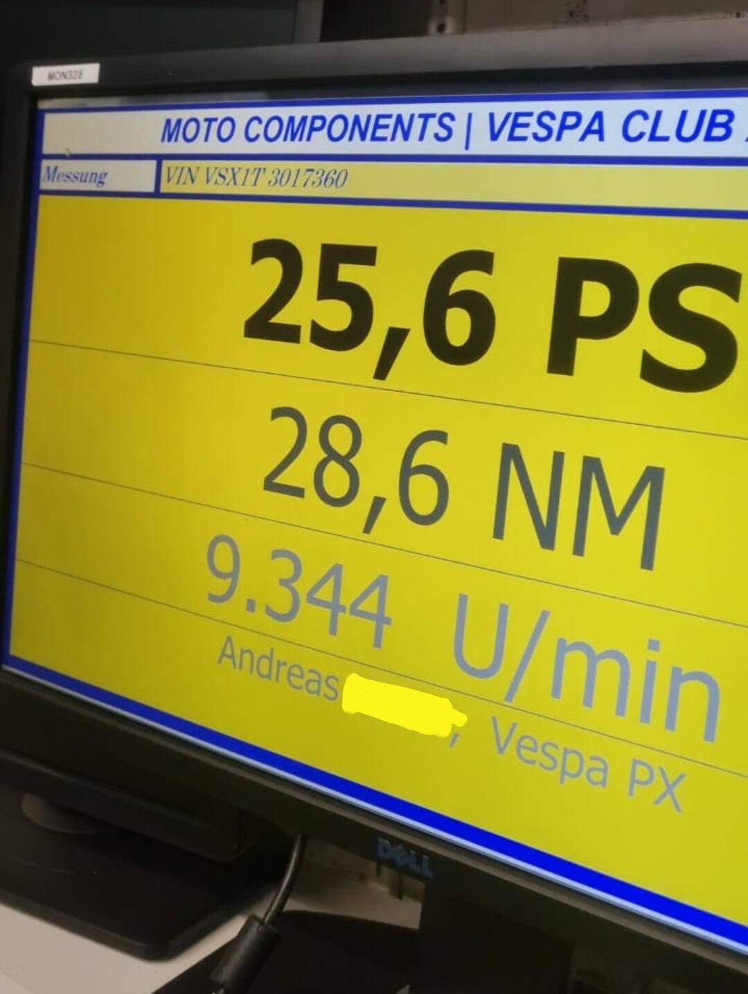

vor 10 Minuten schrieb kieferan:
Ist das mit 30er Vergaser?
Meine Malossi 221 drückt mit 26er SI Vergaser, großem Vergaserdeckel, T5 Luftfilter und Polini Box 25 PS am Rad!
Da ist aber dann entweder noch was sehr gut bearbeitet, oder der Prüfstand streut ein gutes Stück nach oben…
vor 18 Minuten schrieb Hockl:

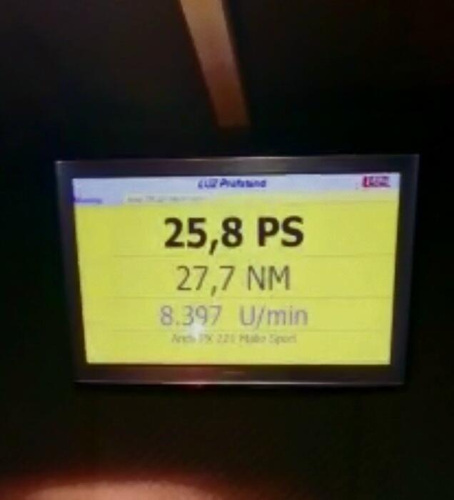

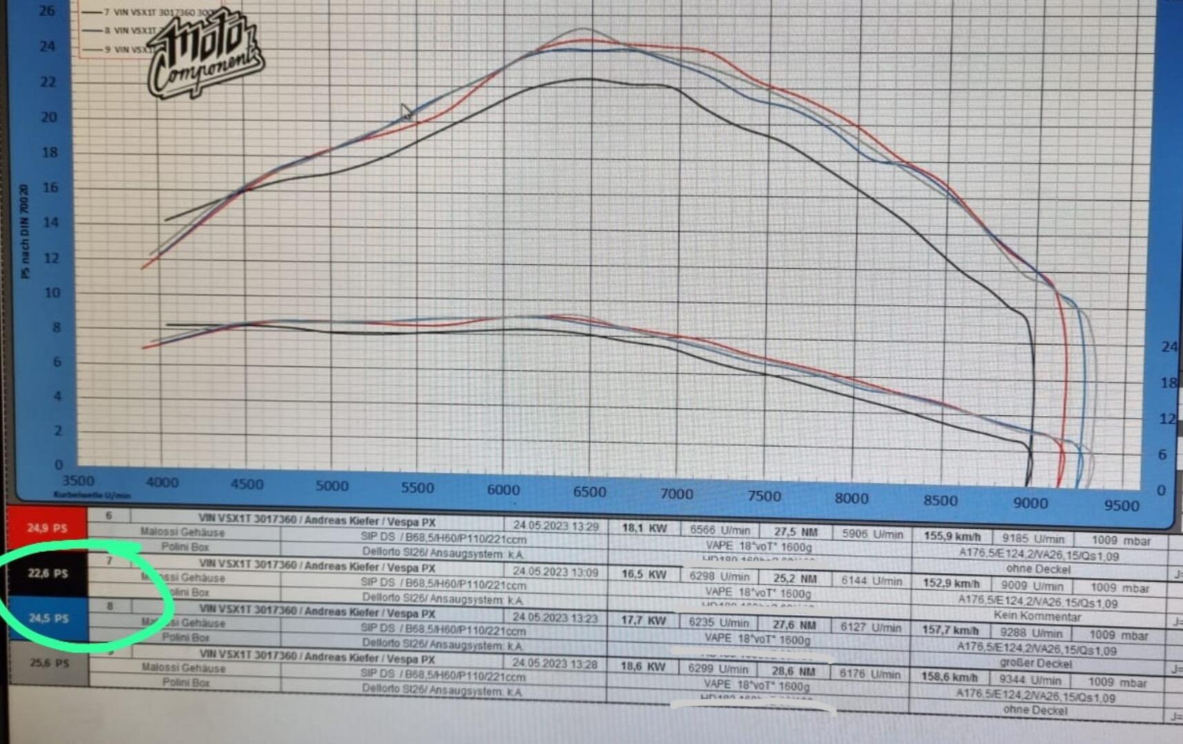

2 Prüfstände...
Klar habe ich etwas gemacht... Aber die PX läuft wirklich klasse!
Ich suche mal nach einen Video und lade es bei Youtube hoch (Blechrollerfahrer).
vor 55 Minuten schrieb kieferan:
2 Prüfstände...
Dieses Video habe ich noch in meinem auf die schnelle Handy gefunden...
Plus, Minus 1 PS je nach Wetter und Temperatur (Auspuff) ect...
In anderen Videos sieht man den Aufbau.

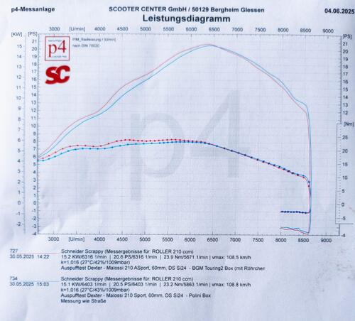

Zylindervergleich:
Das ist eine Charaktereigenschaft die mir am Sport auch nicht so gut gefällt. Es fehlt das Vespatypisch bärige losdampfen von der Ampel. Da merkt man einfach das der Sport für 'mehr' (=> MHR) gedacht und konzipiert wurde, und dann im Nachgang als gedrosselte Version als Sport gelaunched wurde. Nicht falsch verstehen, der drückt trotzdem wie doof die BErge hoch und hat ein irre gutes Drehmoment. Nur GANZ aus dem Keller fehlt einfach was (unterhalb von ca. 2500U/min). DAS kann der Polini ganz klar besser. Hab das jetzt mal am WE ausprobiert und den Sport gegen einen Polini 221 Alu getauscht. Wiue gewünscht: Der Druck an der Ampel ab Standgas ist wieder da, aber obenraus ist hängen im Schacht (im vergleichzum Malossi).

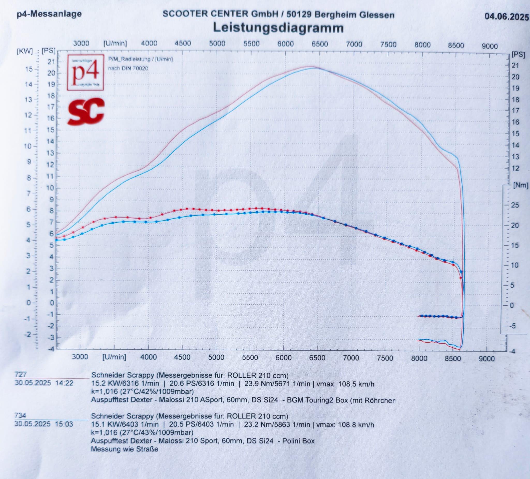

Auspuffvergleich:
Auf einem anderen Motor habe ich zufällig vor ein paar Tagen die BBT2 durch eine Polini Box ersetzt (auch auf Malossi Sport, 60mm Hub und DS24).
Ich wollte schauen ob ich oben raus mit der Polini noch was holen kann, da die BBT2 früher und kräftiger kommt.
Läuft leider nahezu deckungsgleich mit Verlusten für die Polini unten bis Mitte. Der Motor hat aber, obwohl 200cc, eine Adapterplatte weil da eine Quattriniwelle mit 126mm Pleuel drin ist.
Ggf. hat das Einfluß auf die Effizienz der Polinibox, weil die normalerweise nur minimal untenraus verliert aber obenraus auf dem Malossi echt gut läuft.
Sprich mehr Druck untenraus wirst du vermutlich mit keinem anderen Auspuff als der BBT2 generieren können, von der (nicht mehr erhältlichen) LTH200 Box mal abgesehen.
Pass mal die Bedüsung an. Ich fahre mit ungebohrtem Filter 160/BE3/125 mit 55/160 und geschlossenem Schieber. Das passt ganz gut.
Dann schiebt das auch direkt ab losfahren. BBT2 ist vom Klangbild her etwas heller aber nicht lauter als die Polinibox (auf meinem Motor).
Auch hier spielt ganz schnell die Bedüsung eine wichtige Rolle.
Bearbeitet von Angeldust

Top Ergebnis. deckt sich mit meinen Erfahrungen. Die Werte bekommt man sogar mit unbearbeitetem Zylinder hin, wenn der Einlaß liefern kann (meint die Bearbeitung, nicht den Vergasertyp/Größe)
vor 4 Minuten schrieb Angeldust:
Auch eine schöne Kurve!
Ich hatte nur den Einlass etwas nach hinten gezogen. Auslass ist jungfreulich geblieben.
Vernünftige Steuerzeiten und eine gute Bedüsung macht den Unterschied.
Mit meinen Motoren bin ich selten auf Prüfständen unterweges. Meistens bedüse ich sie mit dem Popometer auf der Straße ab.
Das letzte PS ist (mir) auch egal. Die einselnen Bereiche der Düsen und Übergänge müssen passen und es soll sich in allen Bereichen schön fahren lassen.
Am 2.6.2025 um 14:54 schrieb Angeldust:
Auspuffvergleich:
Anbei mal noch das Diagramm, habs leider nur abfotografiert, sollte aber reichen um was zu erkennen.
Rot: BBT2
Blau: Polini
Wie gesagt auf langem Pleuel auf 200cc Gehäuse.

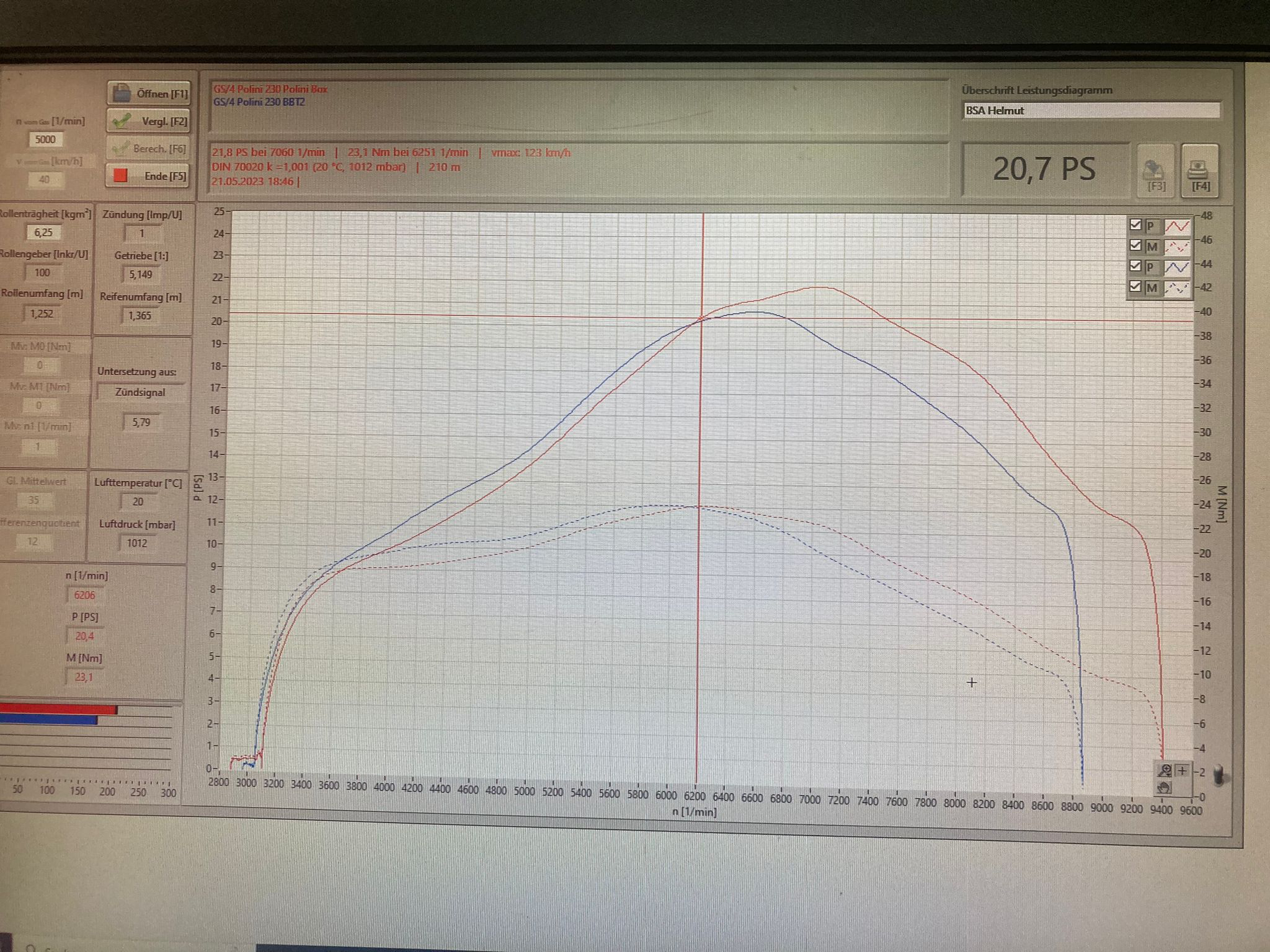

Seltsam, bei mir auf meinem Polini sah das anders aus:

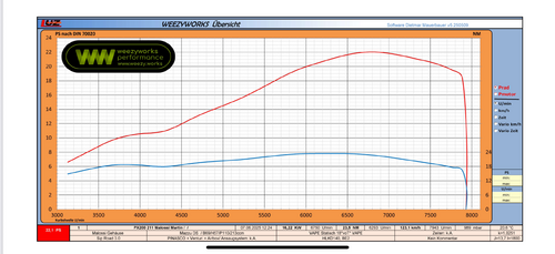

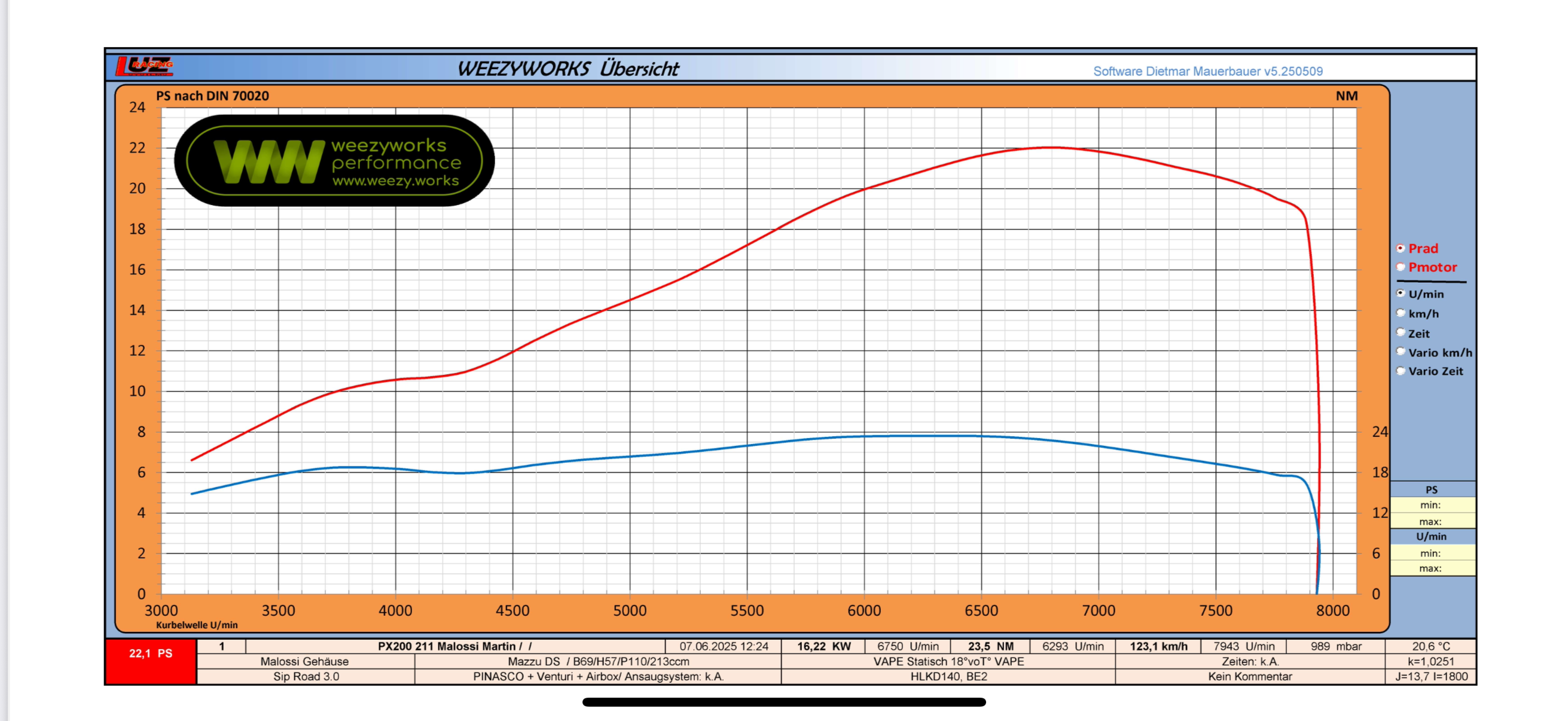

Heute bei Gio von @WEEZYWORKS gewesen und mein Setup gecheckt.
Malossi 210 Sport MKII
57er Mazzu Rennwelle
26er SI Pinasco ER
Auer Venturi und Airbox
HD140
HLKD 140
BE2
ND 60/160
SIP Road 3.0
Vape DC statisch
Getriebe original PX alt
BGM Superstrong (22 Zähne)
Was ich aber unbedingt noch loswerden muss:
So jemanden wie den Gio findet man in der heutigen Zeit leider nur noch höchst selten.
Super freundlich, super kompetent, Super flexibel und maximal am Kunden interessiert.
Ich hab mich von der ersten, bis zur letzten Minute mehr als nur gut aufgehoben gefühlt. Kann ich nur absolut uneingeschränkt empfehlen.
Danke Gio!!!
Bearbeitet von sohnemann2000
Bei dem Setup wirst du mit dem 22 Zähne Ritzel nicht glücklich werden. Da kannst du leicht 24/65 fahren.
Ich bin damit ehrlich gesagt sehr glücklich.
Alles über 110 km/h interessiert mich eh nicht und in den Bergen, ist das deutlich besser zu fahren als vorher mit den 23 Zähnen.
Wenn der Motor das nächste Mal auf ist, mag sein, dass ein kurzer 4. reinkommt und dann wieder 23 Zähne, aber bis da hin, ist das so nach meinem Geschmack ziemlich gut wie es ist.

vielleicht ergibt sich mal die Möglichkeit dass du eine Polini-Box auf deinem Motor testen kannst.
Der SR 3.0 holt unten raus erst mal etwas Luft, da hat die Polinibox schon gut Schub.
So wie das auf diem Diagramm aussieht ist das ggü. einer Polini-Box etwas drehzahlorientierter.
Deshalb fühlt sich das wohl mit dem 22er Ritzel gut an.
Das wichtigste ist dass DIR die Charakteristik gefällt! :cheers:
PS: jedenfalls ein sehr sauberes Ergebnis! :thumbsup:

Das kann absolut ein Ansatz sein, wenn der SR mal durch ist. Wobei ich es durchaus in den Gängen 2+3 schnieke finde, dass der SR da oben raus recht fein marschiert. Hauptgrund für das 22er war, dass damit der Übergang von 3 zu 4 nach meinem Empfinden deutlich besser läuft, ohne dass ich dafür den Motor aufmachen musste.
Dazu kommt, dass das ganze Gebimmel so eingetragen ist und ich blöderweise inzwischen zu der Fraktion gehöre, die es gut findet, wenn alles hübsch legal ist und man entspannt der Rennleitung den Wisch hinwedeln kann, wenn die der Meinung sind ihren Kontrollauftrag erfüllen zu müssen. Von der Versicherung/Gutachter bei einem hoffentlich nie eintretenden Großereignis mal gar nicht zu reden.
Mir ginge es leicht auf den Sack, bei einem Wechsel dann zu den Graukitteln zu rennen und das umtragen zu lassen.
Aber klar, wenn das beim Test einen spürbaren Unterschied macht der gefällt, wäre es allemal eine Überlegung wert.
Dazu kommt als Minuspunkt, dass der SR bei mir mit 99dB eingetragen ist und mir das bei den Nachbarn in AT die eine oder andere Strecke nicht zugänglich macht, was faktisch nervt.
Wobei ich nicht davon ausgehe, dass die Polini Box da viel leiser eingetragen werden würde.
