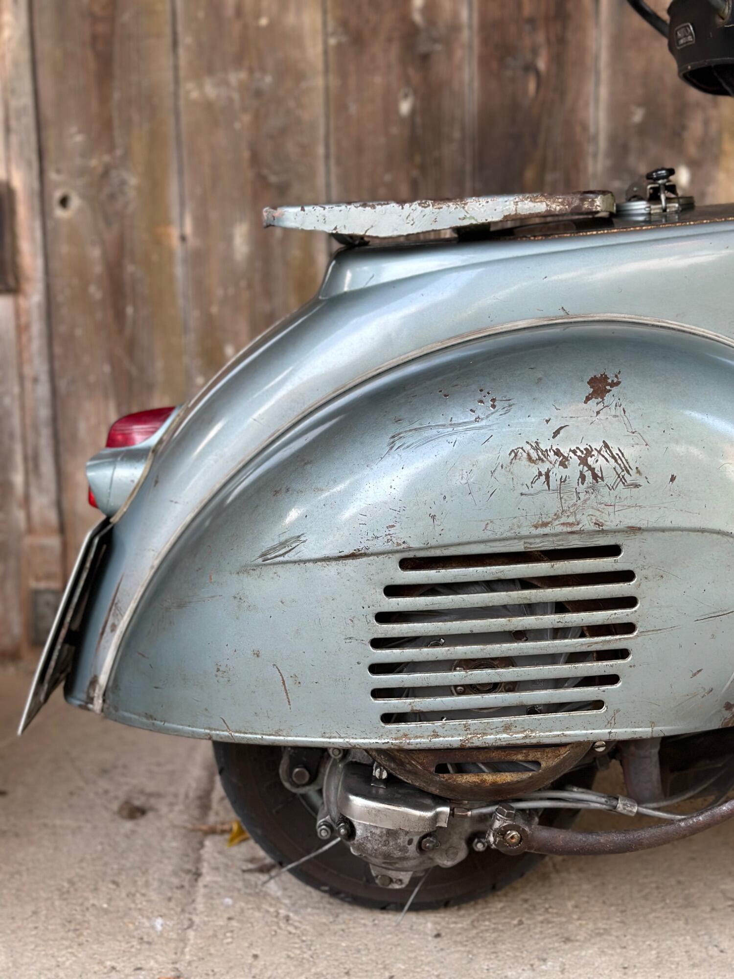

  2. Cool, danke! Was da nur etwas schwer zu erahnen ist, ist die Farbe😂 - grün oder schwarz?
  3. Hi zusammen, weiß jemand, welche Sitzbank original auf so einer MV 150GS verbaut wurde? Welcher Hersteller? Grüner oder schwarzer Bezug? Falls jemand eine passende verkaufen möchte, hätte ich Interesse. Viele Grüße Thomas
