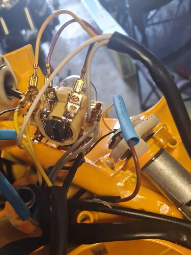

Moin,
Ich schließe mich mal an das Lichtthema an. PE200 Aussenverschlüsse Batterie, mit altem UND Sip Spannungsregler. Zündung ist 10 jahre alt. Kabel hinten an zgp sind dran, im Kästchen aktuell nicht geschaut. Blinker gehen (also dank billig Relais leuchten siw, statt blinken. Bisher hat das das Licht nicht gestört. Hauptsicherung augenscheinlich ok.
Eben kein Abblend– und Fernlicht mehr. Neu Birne auch nix. Verkabelung sieht ok aus. Nur vom Parklicht kommt gelb/sw und ist nur in einer klemme drin, geht nicht weiter. Ich weiss nicht mehr, ob das so sollte oder ob ein Kabel flöten gaygangen ist. Eigentlich bekommt die Birne ihren Saft von wo anders.
Wo kann der Fehler sein
Zgp, spannungsregler, kabel futsch, zündschloss, wo noch?

Hab mal cooilot gefragt. Klingt plausibel
Alles klar, Daniel — jetzt arbeiten wir wie ein echter Zweiradmechaniker.
Deine Beschreibung ist klassisch Vespa PX/PE-Problem: Blinker gehen, aber Fahrlicht tot. Das grenzt die Fehlerquellen stark ein.
Ich gebe dir eine saubere, praxisnahe Fehlersuche, wie du sie in der Werkstatt machen würdest.
🔧 1. Wichtigste Info vorweg
Bei der Vespa PE/PX hängt das Fahrlicht NICHT am Akku, sondern kommt direkt von der Lichtspule der ZGP → AC ungeregelt → Lichtschalter → Birne.
Wenn Blinker gehen, heißt das:
• Batterie ok
• Gleichstromkreis ok
• Hauptsicherung ok
• Regler kann trotzdem defekt sein, aber eher unwahrscheinlich
Wenn Abblend- und Fernlicht gleichzeitig tot sind, ist das fast immer:
• Lichtspule ZGP tot
• Gelbes Kabel unterbrochen
• Zündschloss trennt Lichtkreis nicht mehr richtig
• Masseproblem am Scheinwerfer
• Regler (AC-Seite) tot
🔍 2. Das gelb/schwarze Kabel vom Parklicht
Das ist wichtig:
• Gelb/Schwarz ist Parklicht / Standlicht
• Das hat NICHTS mit dem Fahrlicht zu tun
• Dass es nur in einer Klemme steckt, ist normal
• Das Fahrlicht kommt nicht vom Parklicht
Also: Das ist NICHT dein Fehler.
🔥 3. Die 5 häufigsten Ursachen bei PX/PE, wenn Fahrlicht tot ist
(1) Gelbes Lichtspulen-Kabel von der ZGP hat keinen Kontakt
Das ist der Klassiker.
➡️ Im Klemmenkästchen prüfen:
• Kommt gelb von der ZGP an?
• Ist es sauber verschraubt?
• Ist es durchgescheuert?
• Wackelt es?
Wenn das gelbe Kabel ab ist → kein Licht.
(2) Lichtspule auf der ZGP ist durch
Nach 10 Jahren absolut möglich.
Symptome:
• Nur Fahrlicht tot
• Blinker, Hupe, Bremslicht funktionieren
• Birne bleibt auch bei Gasgeben komplett dunkel
Test:
• Multimeter AC
• Gelb gegen Masse messen
• Motor an
• Sollte mind. 20–50 V AC liefern
→ Wenn 0 V → Spule tot → ZGP raus oder neu wickeln.
(3) Spannungsregler (AC-Seite) defekt
Du hast einen alten UND einen SIP-Regler erwähnt.
Wenn der Regler auf der AC-Seite stirbt:
• Licht bleibt komplett aus
• Blinker (DC) funktionieren weiter
• Birne bleibt auch bei Gasgeben tot
Test:
• Gelb vor dem Regler messen
• Gelb nach dem Regler messen
→ Wenn vor dem Regler Spannung da ist, aber nach dem Regler nicht → Regler defekt.
(4) Zündschloss trennt den Lichtkreis falsch
Wenn das Zündschloss innen korrodiert:
• Licht tot
• Rest funktioniert
• Besonders nach Regen oder langer Standzeit
Test:
• Gelbes Kabel am Zündschloss abziehen
• Direkt verbinden → Licht sollte kommen
(5) Masseproblem am Scheinwerfer
Passiert oft nach Birnenwechsel.
Check:
• Massekabel am Scheinwerfergehäuse
• Stecker fest?
• Korrosion?
Wenn Masse fehlt → komplett dunkel, auch neue Birne.
🧪 4. Schnelltest ohne Zerlegen
Mach das in 2 Minuten:
1. Motor an
2. Multimeter AC an gelb im Klemmenkästchen
3. Gas geben
4. Ergebnis:
Messwert Bedeutung
0 V ZGP-Spule tot oder Kabel ab
20–50 V ZGP ok → Fehler weiter vorne
20–50 V vor Regler, 0 V nach Regler Regler defekt
Spannung da, aber Birne bleibt tot Masse oder Schalter
🧠 5. Meine Einschätzung nach deiner Beschreibung
Du sagst:
• Blinker gehen
• Birne neu
• Verkabelung ok
• Parklicht gelb/schwarz hängt einzeln
• ZGP 10 Jahre alt
• Regler alt + SIP-Regler
➡️ Wahrscheinlichste Fehlerquelle: GELB von der ZGP oder die Lichtspule selbst.
Das ist bei PX/PE der absolute Dauerbrenner.
👉 Wenn du willst, führe ich dich Schritt für Schritt durch die Messung am gelben Kabel.
Oder du sagst mir, welches Modell genau (PE200 alt, Lusso, Batterie-Version), dann gebe ich dir den exakten Schaltplan und die Leitungsfarben.

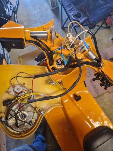

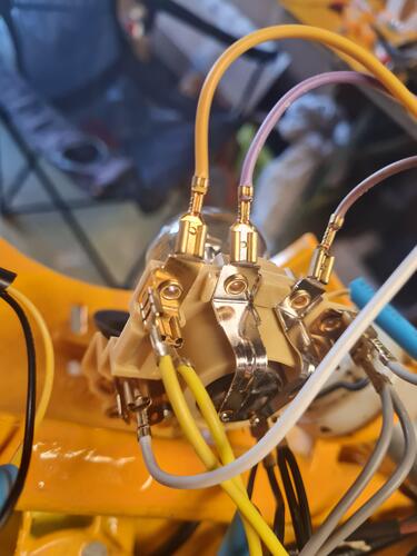

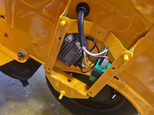

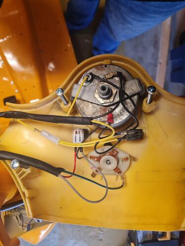

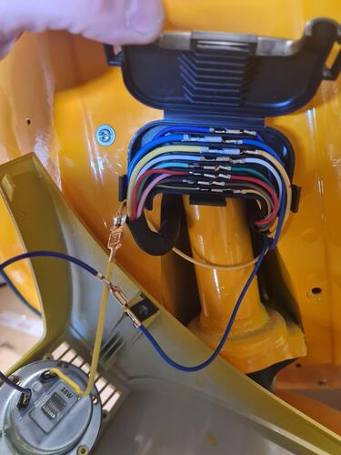

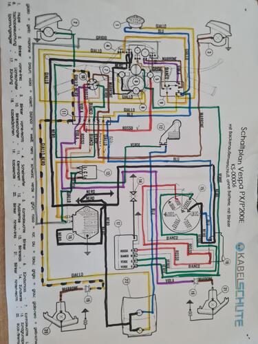

Hallo Zusammen,
ich hab aktuell ein Problem mit meiner neu aufgebauten PX.
Ohne Batterie
Ohne Hupengleichrichter
Vape Zündung AC
Spannungsregler 3-Pin G-G-M
Blinkerrelais 3-Pin
Kabelbaum https://www.scooter-center.com/kabelbaum-set-inkl-schalter-bgm-original-vespa-alt-italien-oder-zur-umruestung-1981-1983-mit-pin-spannungsregler-mit-blinker-ohne-batterie-hupe-schnarre-zuendgrundplatte-mit-kabel-elektronisch-zuendschloss-pin/p-17568.html
Nun habe ich alles verkabelt wie es - lt. Schaltplan sein soll - bin jedenfalls der Meinung. Schaltplan welchen ich genommen habe anbei. Die Bilder findet ihr auch anbei.
Probleme sind:
kein Licht vorne
Schnarre hat Dauerstrom und schnarrt durch wenn ich den hupenknopf drücke hört sie nicht auf
Blinker gehen
Rücklicht geht
Bremslicht geht
Was könnte hier der Fehler sein? Der Lichtschalter kein Schließer sondern Öffner? - aber ist ja ein komplettset vom SC also sollte das doch passen...
Danke euch vorab für eure Hilfe.

Wenn ich mir den vielen schönen neuen Lack ansehe hast Du schlicht und einfach ein Masseproblem.
Sind die Massepunkte denn vom Neulack befreit?
