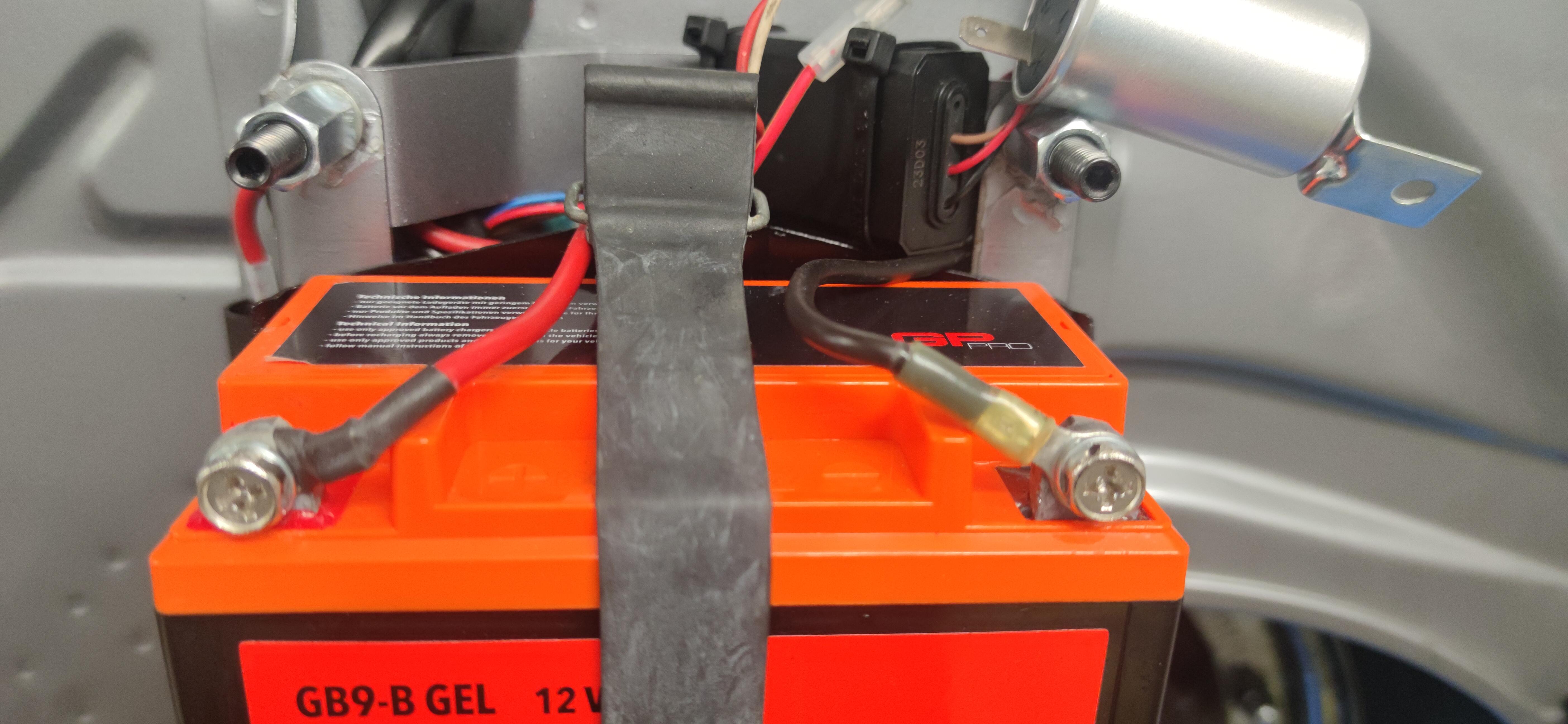

  • Ich habe das so gelöst. Der Batteriehalter ist komplett rausgeflogen. Im Bereich des ehemaligen Reglers sind nun Regler (Vape 100% DC), Blinkrelais elektronisch, Trennrelais, Kondensator und ein LiFeP

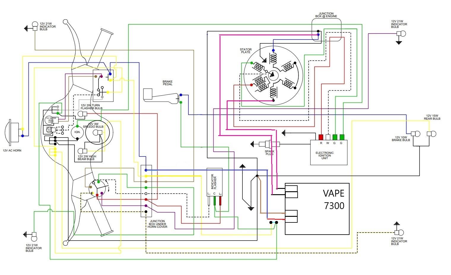

Hallo zusammen,
ich habe gerade einen Knopf im Hirn. In meiner PX habe ich eine Vape 12v, Spannungsregler ect original Kabelbaum,
Klick zum Schaltplan
--> theoretisch ist der Karren doch schnell auf Gleichstrom umgebaut.
Spannungsregler würde ich den Vape 7300 verwenden der hat noch einen Kondensator integriert, so habe ich damals meine Lamy auch umgebaut. Die Masse welche auf die Befestigungsschraube gelegt ist kommt auf den Spannungsregler und ich brauche ne Hupe oder bin ich da zu easy unterwegs?
Danke für eure Hilfe
Der @px211 hatte mal was gemacht. :whistling:Ich schau später mal nach der Strickanleitung.
Das mit der Hupe ist gerade mein Knopf im Hirn. Hupe ja, aber das mit em Schalter müsste trotzdem klappen.
Bearbeitet von hiro LRSC
Zündgrundplatte muss noch umgebaut werden, da massefrei. Da lese ich mich gerade beim @nop auf der T5.org Seite ein
vor 7 Stunden schrieb hiro LRSC:
Das mit der Hupe ist gerade mein Knopf im Hirn. Hupe ja, aber das mit dem Schalter müsste trotzdem klappen.
Beim px211 wars fully DC usw.
vor 7 Stunden schrieb vnb1t:
Naja, "geht so" schnell. Fancy Farben damit man´s besser erkennt.
-Blau vom Kabelkästchen Motor zum Klemmbrett Kaskade. Das muss zu Rot vom Regler gelegt werden
-Gelb und Grün alter Regler. Miteinander verbinden.
-2 neue Leitungen vom Motor zum VAPE Regler (Rosa im Plan)
Die Hupe hängt dann weiterhin mit den Lampen in Reihe.
Weiter: Blinkerrelais und Hupe auf DC
