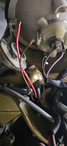

Hi und Hallo.
ich habe da mal ne frage.
Ich habe ne Px 200 Lusso, wo ich nen Cosa Scheinwerfer mit H4 verbauen möchte.
Die Anschlüsse vom Schalter welche zum Scheinwerfer gehen, sind so angeschlossen.
9uhr schwarz masse
12uhr braun Abblendlicht
3 Uhr lila Fernlicht
Es kommen noch braun und rot von unten hinter aus den Rahmen wie man sehen kann. Könnt ihr mir vielleicht sagen wo diese angeschlossen werden?
Waren auf jeden auch am Scheinwerfer angeschlossen.
Braun vielleicht mit den anderen braunen aber wo soll dann rot hin?
Habe das Bild leider nicht mehr und ich weiß das einige hier gute Ahnung haben.
Vielen dank schonmal.
Zuerst würde ich vermuten das die beiden nicht zum originalen Kabelbaum gehören. Ist da irgendwas im Handschuhfach eingebaut oder kommen die vielleicht hinter der Kaskaden raus? Die wäre auch schnell mal abgenommen.
Hier im 1. Beitrag hab ich ein paar Seiten mit Plänen verlinkt.
https://www.germanscooterforum.de/topic/492427-nur-mal-schnell-ne-smallframe-elektrikfrage/

Es ist ein Sip Tacho verbaut.
Wird eh ne enge Geschichte.
Ist alles nur test weise angeschlossen.
Verstehe nur nicht das es vorher angeschlossen war.
Muss gleich mal schauen.
Braun und rot sind vom Sip Tacho. Von der Blackbox.
Wenn der rote und braune zusammen geschaltet wird, und zum braunen an der Lampe geht also Abblendlicht läuft alles. Auch der Tacho.
Wenn ich jetzt Licht am Schalter ausmache, geht die Lampe und Tacho aus. Auch wenn ich Fernlicht anmache geht Tacho aus.
Kann mir da jemand vielleicht helfen?
Bearbeitet von White^Widow
Am 3.10.2025 um 15:03 schrieb White^Widow:
Wenn das Fernlicht geschaltet wird, wird das Abblendlicht ausgeschaltet. Deswegen geht dein Tacho auch aus, wenn du auf Fernlicht umschaltest. Du musst den Lichtstrom vor dem Schalter abgreifen.
Oder lege die Blackbox vom Tacho unter die linke Backe und schließe sie an den Regler Ausgang direkt an.
