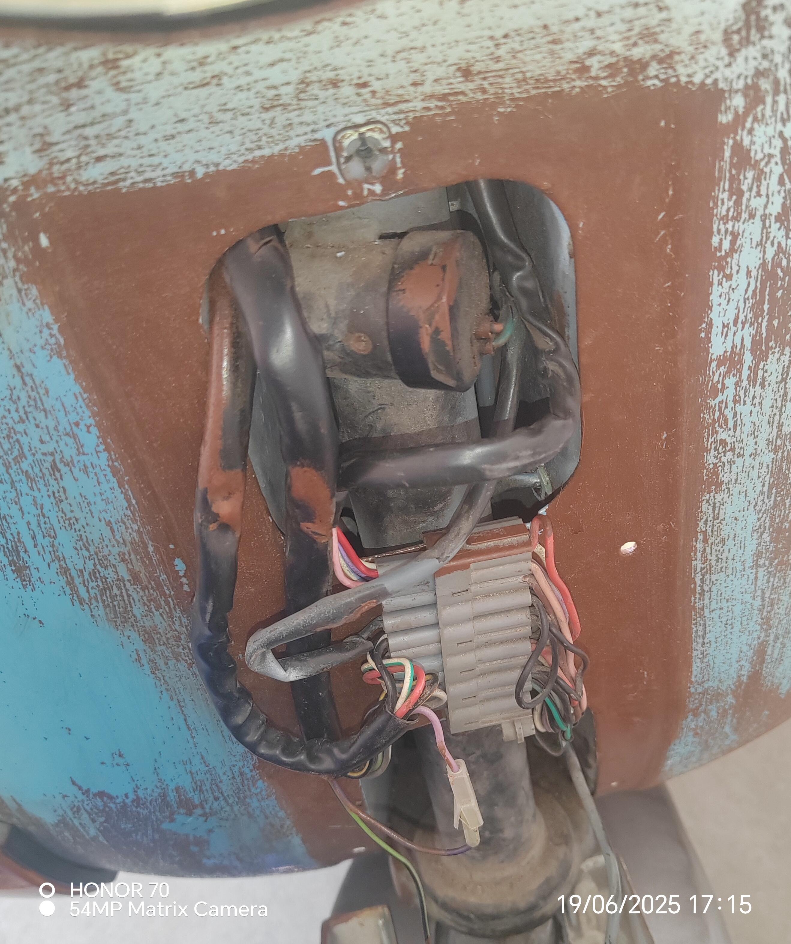

Hatte meine Vespa PX Lusso (1988) zerlegt und alles wieder mit dem alten Kabelbaum zusammengebaut. Beim ersten Start gingen Bremslicht, Hupe sowie Frontscheinwerfer und Blinker. Nach der ersten Testfahrt dann nicht mehr bzw. bei der zweiten Testfahrt meinte mein Kumpel der Scheinwerfer hätte zeitweise seinen Dienst verrichtet.
Wenn ich bei laufendem Motor das blaue Kabel am Spannungsregler messe zeigt mir das 0,9V an. Wenn ich bei Motor aus das blaue Kabel der Zündspule messe bekomme ich 0,9 Ohm als Widerstand.

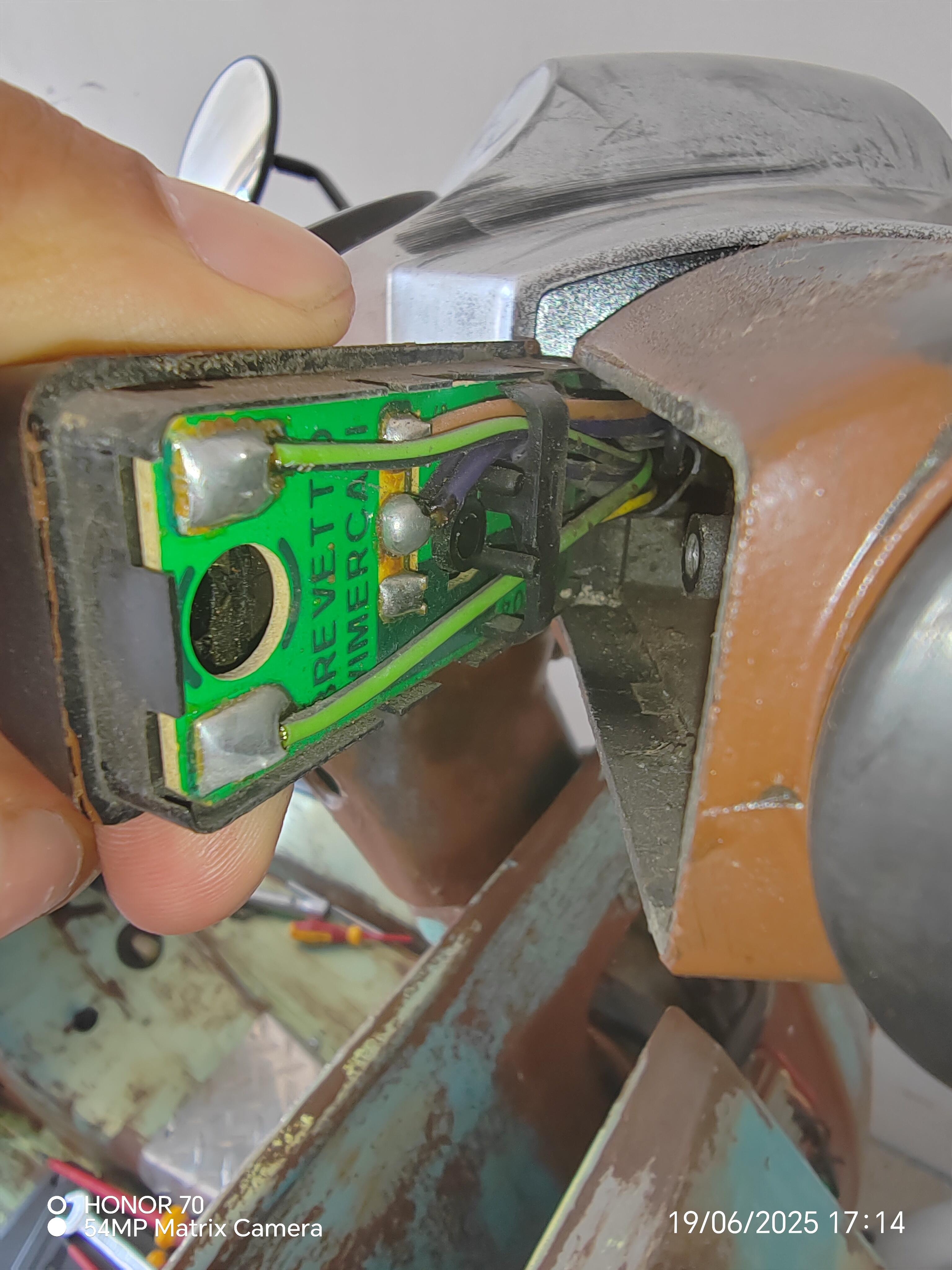

/EDIT: Die Platine am Blinkerschalter ist beschädigt und kommt jetzt neu, allerdings waren die Messergebnisse die selben nachdem ich am Blinkerrelais den Stecker mit dem grünen und grauem Kabel gezogen habe.
Nächster Schritt die Spule durchmessen oder kann ich schon davon ausgehen, dass die neu muss?

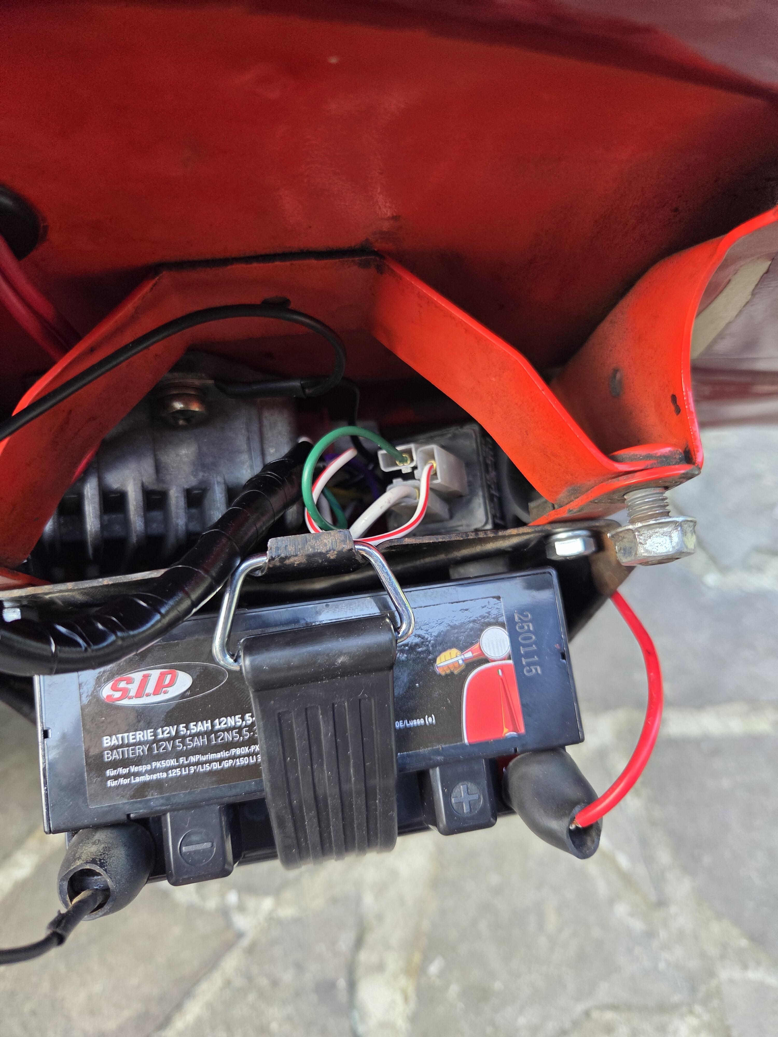

  • Ich habe das so gelöst. Der Batteriehalter ist komplett rausgeflogen. Im Bereich des ehemaligen Reglers sind nun Regler (Vape 100% DC), Blinkrelais elektronisch, Trennrelais, Kondensator und ein LiFeP

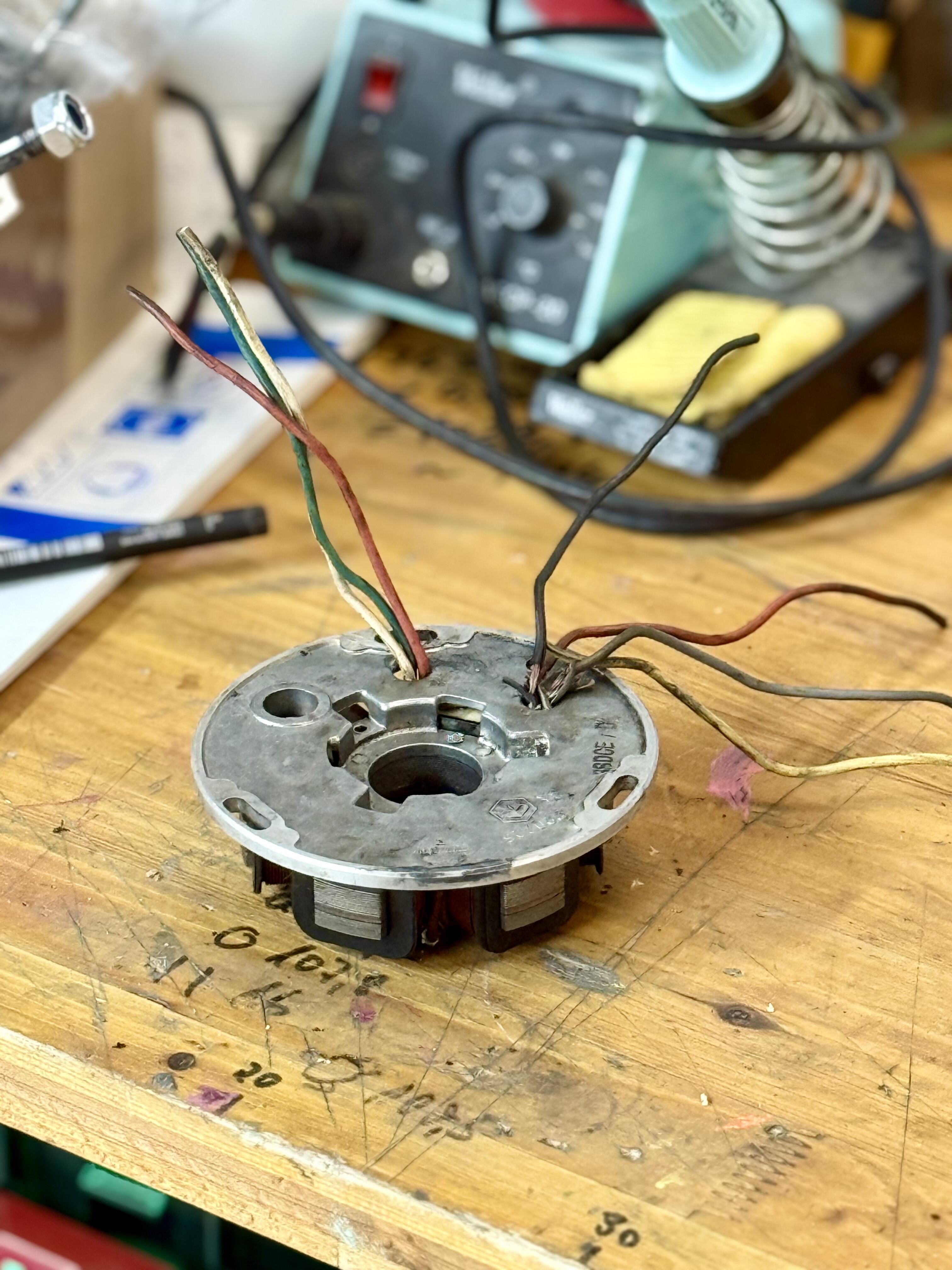

  • Die SIP-AC- und DC-Zündungen verwenden den gleichen VAPE-Stator. - AC => ein Generatorspulenende auf Masse, ein Spulenende am AC-Regler - DC => beide Generatorspulenenden massefrei am

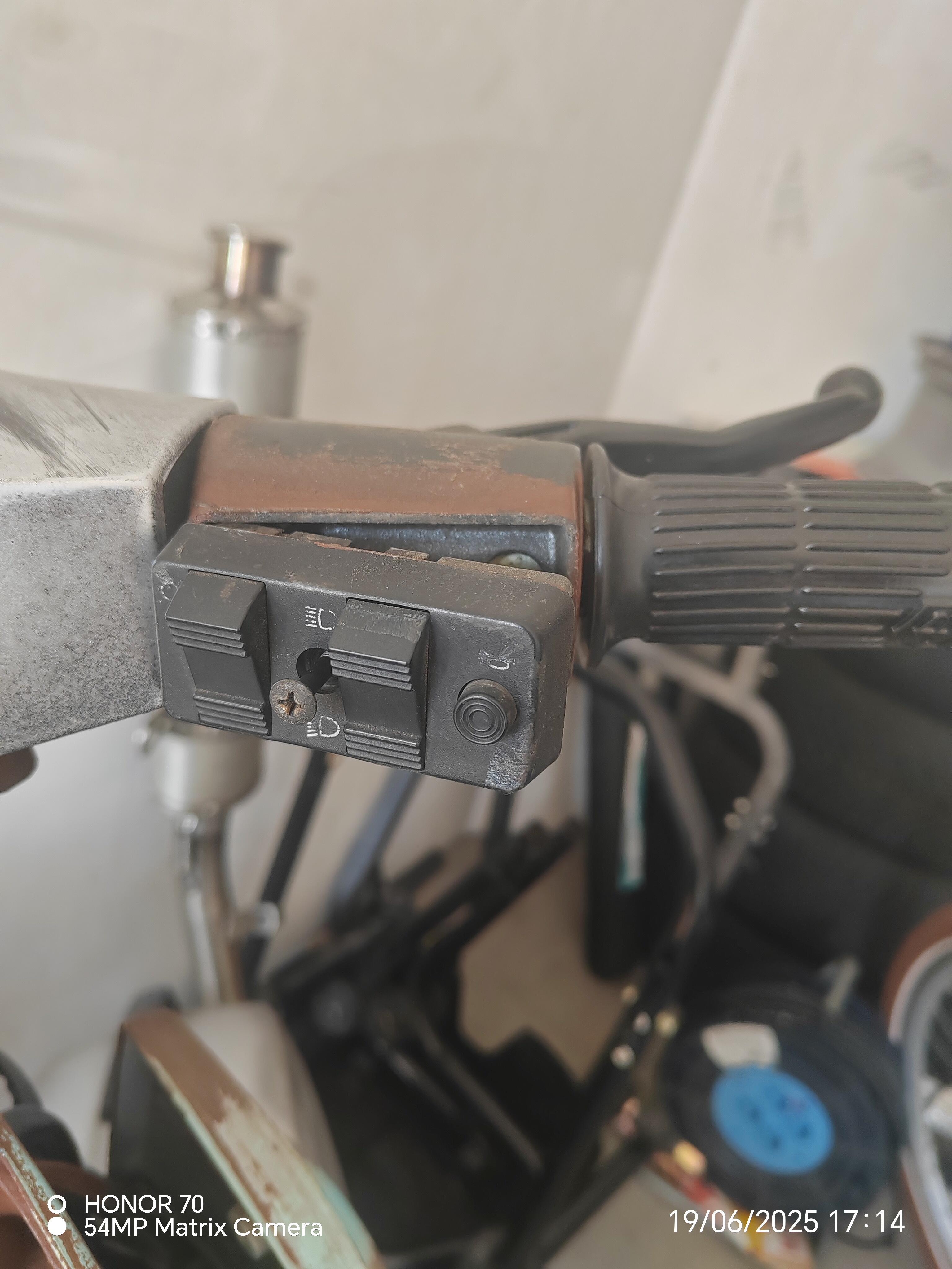

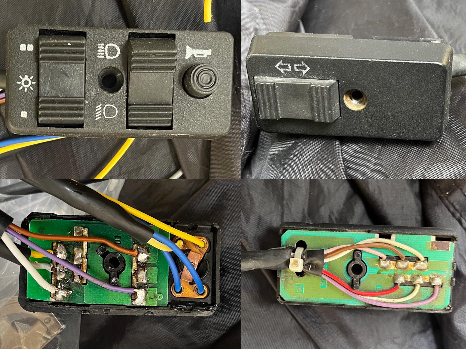

Kurze Vergewisserung:
Passen die beiden Schalter zu meinem verwendeten Kabelbaum (= Schute 00005
für Vespa PX alt:
- el. Zündung
- 3-poliger Spannungsregler (G|G|http://kabel-schute.de/templates/xtc5/img/masse.gif)
- 5-polige Zündgrundplatte
- 4-poliges Zündschloß
- Backeninnennverschluß
- mit Blinker
- ohne Batterie
ich bin mir unsicher, ob die Schalter original bei meiner italienischen (Zwitter-) PX 200 E  dran waren …
(die war jetzt sehr lange schon zerlegt und gemischt mit anderen Teilen im Regal gelegen :whistling:
vielen Dank & Gruß, Jan IMG_9603.thumb.jpeg.12276201752eb98375dbfbce27db3c7f.jpeg
freue mich schon, wenn sie auf der Straße ist …
Der Lichtschalter ist mit Standlicht. Also für mit Batterie. 10 Kabel?
Dann gibt es den Lichtschalter noch mit 7 oder 9 Kabeln Öffner für die Hupe (Schnarre, da mit AC betrieben = ohne Hupengleichrichter) würde zu einer Italienerin passen.
und/bzw. oder
 9 Kabel ohne Batterie, mit Hupengleichrichter, Schliesser.
Ist bei meiner deutschen Lusso verbaut.

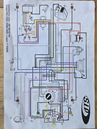

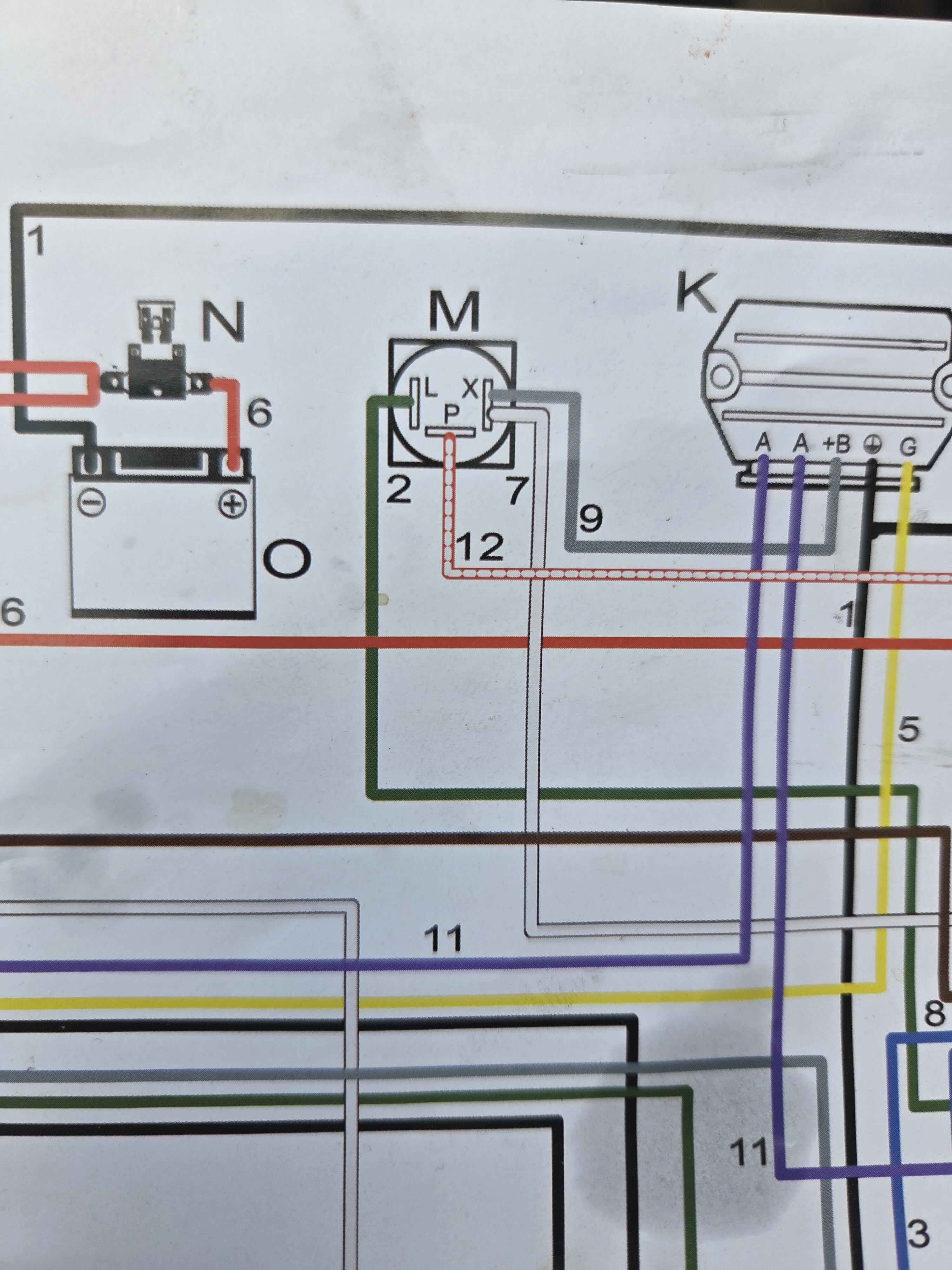

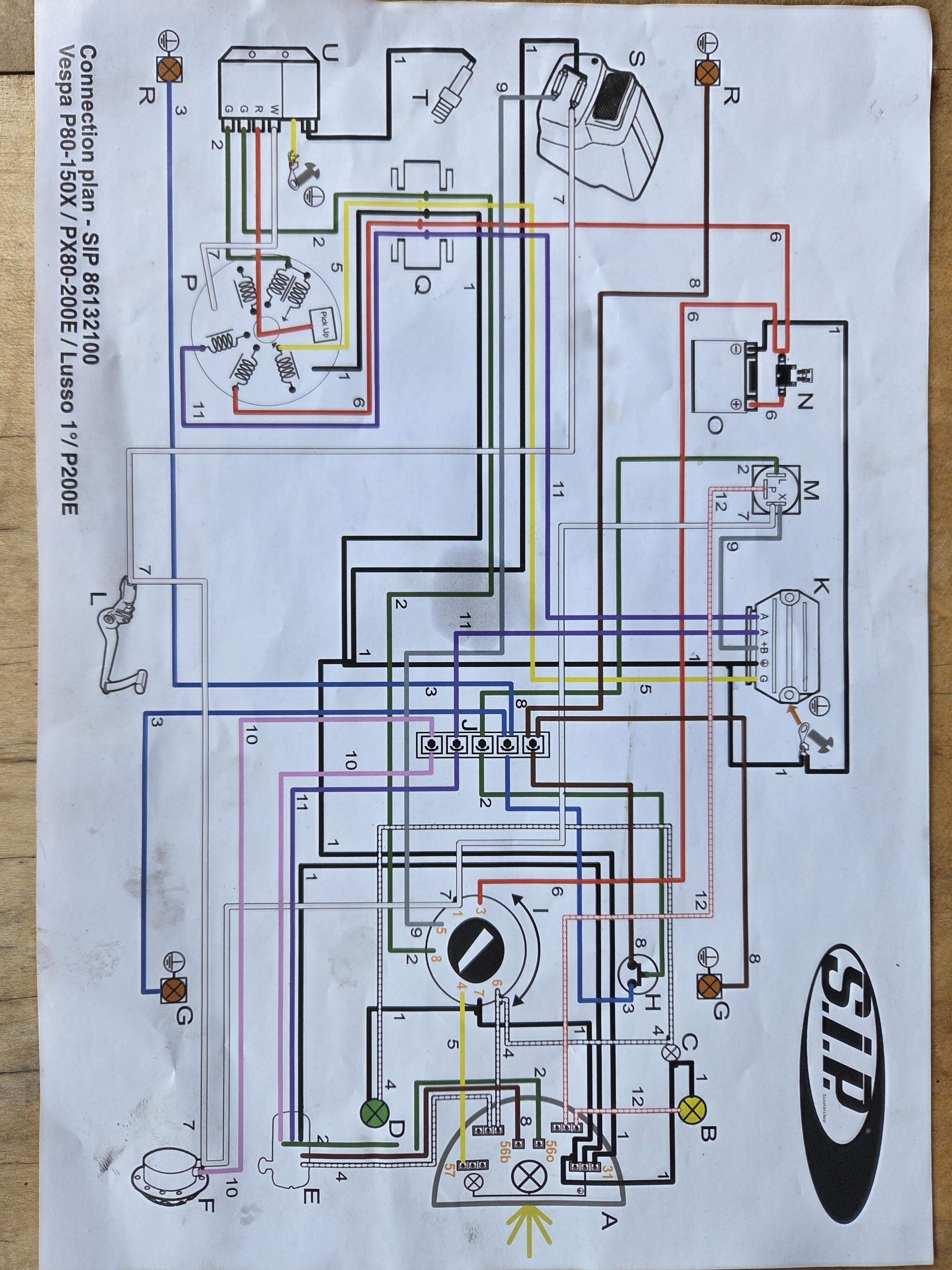

1750340710768221991384956307498.thumb.jpg.3b6504478dc811b4125e7cf5d62d5f51.jpgBin gerade an einer PX80 alt mit Batterie.
Neuer Kabelbaum von Sip wurde verbaut. Nun bin ich dabei irgendwie alles ans laufen zu bringen.
Bisher funktioniert: Rücklicht, Fern und Abblendlicht, Kontrolleuchte für Blinker glimmt.
Zündung aus.
Was nicht funktioniert: Hupe, Kontrolleuchte Licht und Standlicht.
Da ich bei der Elektrik absolut keinen Durchblick habe wird das mit sicherheit nicht meine einzige Frage sein.

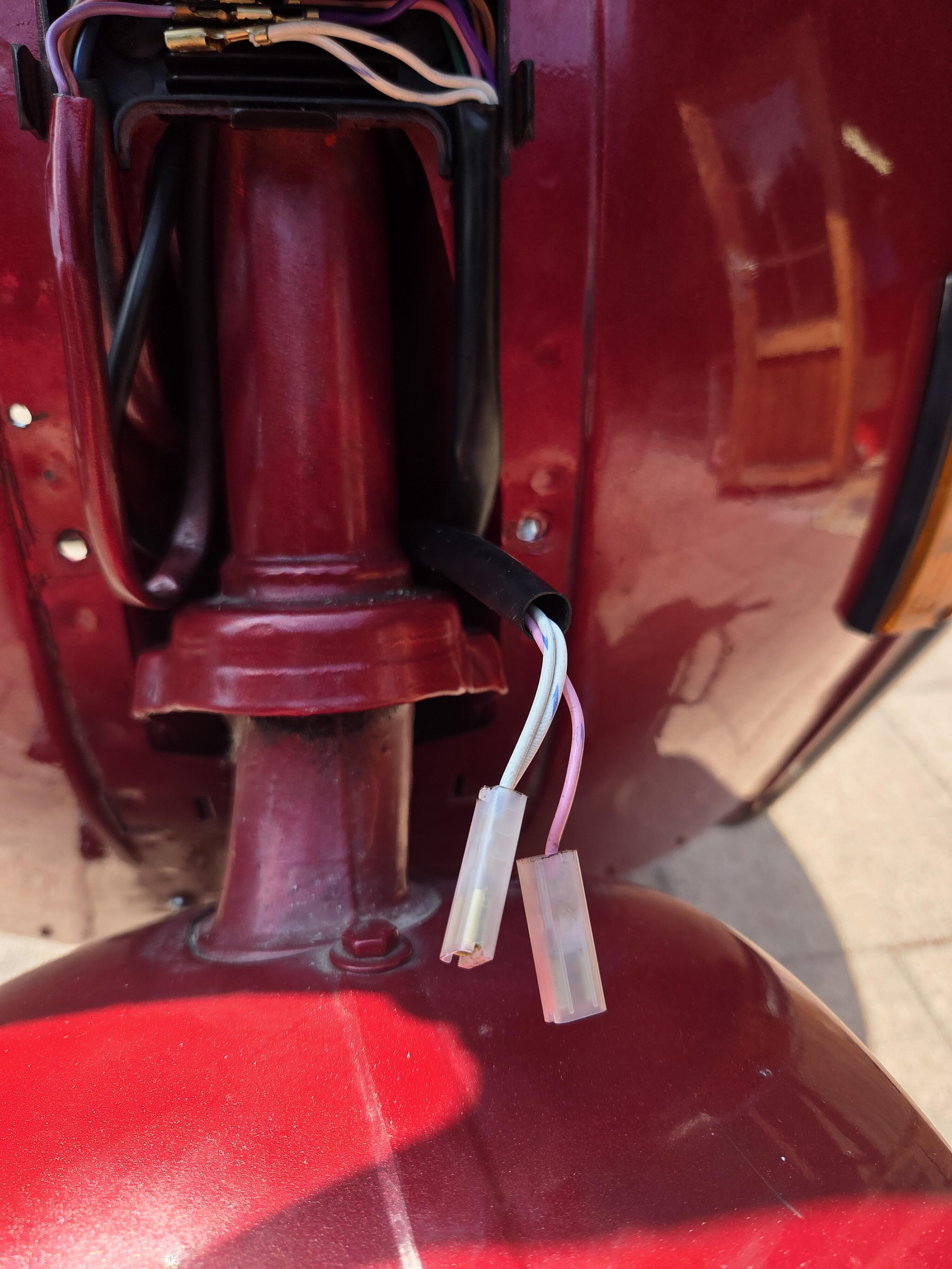

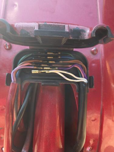

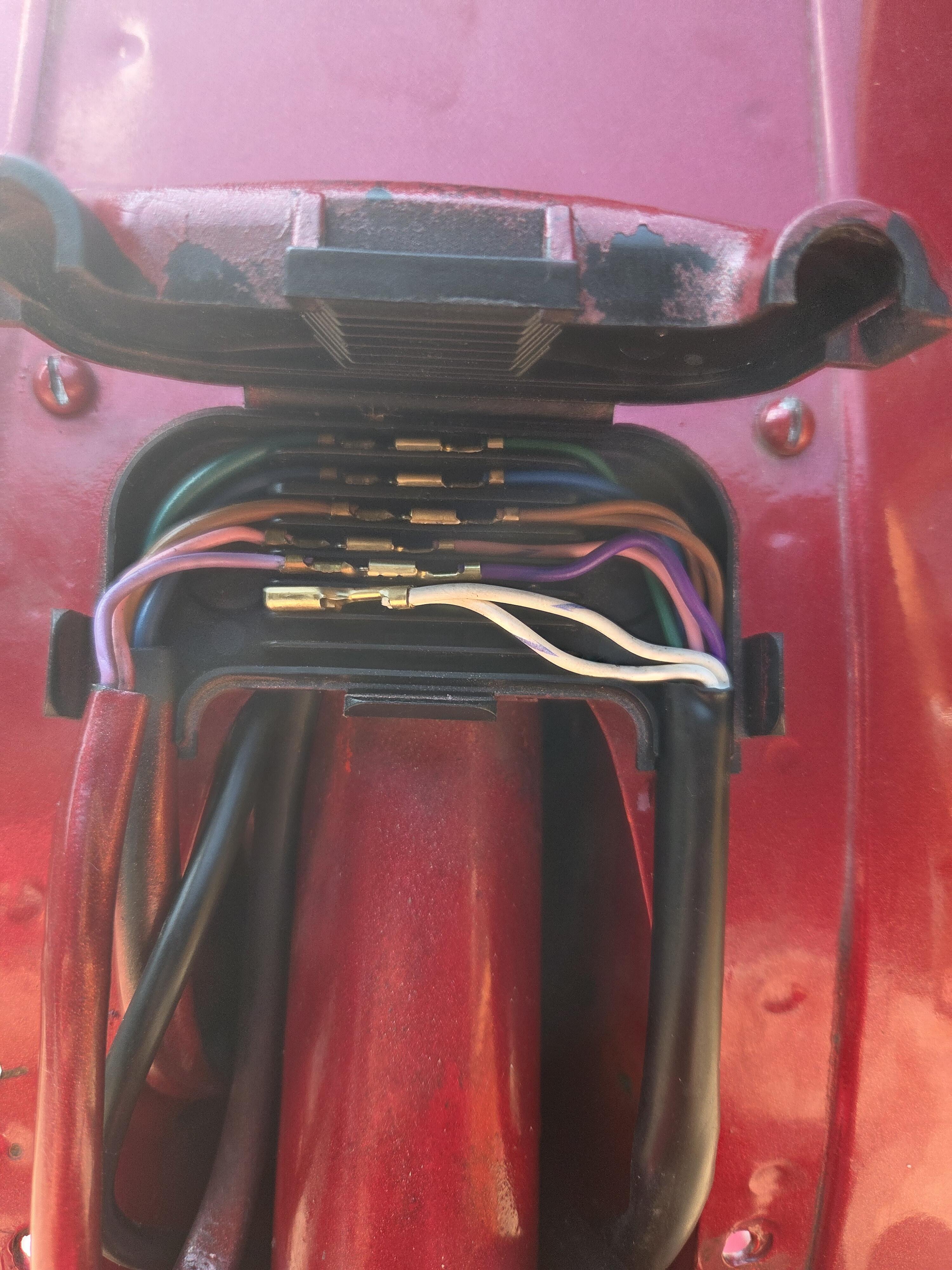

Ich habe unter der Kaskade das Klemmkästchen-alle Kabel sind laut Schaltplan zusammengedteckt, aber mir bleibt ein doppeltes weißes übrig, wohin damit?
Das Rosa Kabel und das andere doppelte weiße muss ja zur Hupe.
20250619_152822.thumb.jpg.fe8efc07a6aa995809e1e9626c1d076c.jpg20250619_152823.thumb.jpg.39bdfdddb657edab80ca07ec0462c2f6.jpg
vor 3 Minuten schrieb SuperSprint:
da sollte eines runter zum Bremslichtschalter gehen
vor 4 Minuten schrieb SuperSprint:
Bremslichtschalter ist aber angeschlossen mit zweimal weiß glaub ich.
dann kanns sein, das es frei liegt bzw. ohne Stecker. Liegen in der Regel 12V an (für Anlasserschalter o.ä.)
Ah ok, dann muss ich noch das mysterium der nicht funktionierenden Hupe lüften.
Ach ja....Bremslicht geht ja auch nicht.
Kann das irgendwie mit dem Blinkrelais zusammenhängen?
Der Weiße draht wird da irgendwie auch durchgeschleift.
vor 5 Minuten schrieb SuperSprint:
geht nur bei Schlüssel rum - also nacht rechts gedreht auf an - Hupe ebenso (wenn natürlich alles richtig angeschlossen ist)
Das weisse ist nur das 12V plus was das Relais benötigt
Batterie muss natürlich auch angeschlossen/verbaut ein
Bearbeitet von zimbo
Batterie ist angeschlossen und Roller läuft bzw. fährt auch.
Die Glimmende Blinkerkontrolleuchte macht nun auch was sie soll. Die Leuchtet jetzt nur wenn blinker rechts/ links ein ist.
Habe grün und weiß am Blinkrelais getauscht.
Problem ist, dass das Relais aus dem Zubehör ist und die Bezeichnungen nicht annähernd so wie auf den Schaltplan sind.
Bearbeitet von SuperSprint

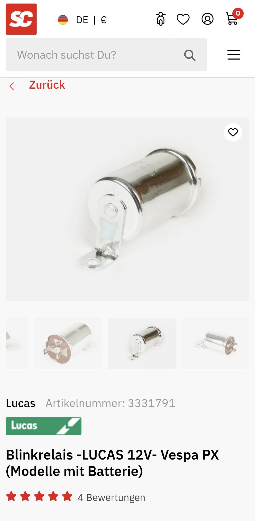

Einzig die Kontrolleuchte für die Blinker funktioniert nicht, da nur ein zweipoliges relais verbaut ist.
Das richtige wäre wohl dieses hier?
Screenshot_20250621_173737_SamsungInternet.thumb.jpg.87123c764e4e1c5f94760c7ca718192f.jpg
vor 22 Stunden schrieb SuperSprint:
Das kommt auf Deine Vespa an: Lusso oder PXalt, mit Batterie oder ohne...? Oder hat sich das schon erledigt?
Ehrlich gesagt finde ich mich derzeit damit ab, dass die Kontrolleuchte nicht funktioniert, bzw. nicht angeschlossen ist.
Hatte ein dreipoliges relais besorgt, allerdings Blinkte die Kontrolleuchte dauerhaft, egal ob geblikt wurde oder nicht.
Es handelt sich um eine 1981er PX alt mit Batterie.
vor 23 Stunden schrieb SuperSprint:
Dann sollte das Relais schon das richtige sein! Warum das nicht funzt, kann ich leider auch nicht beurteilen...  @Rita wüsste es bestimmt. Du fehlst! :crybaby:

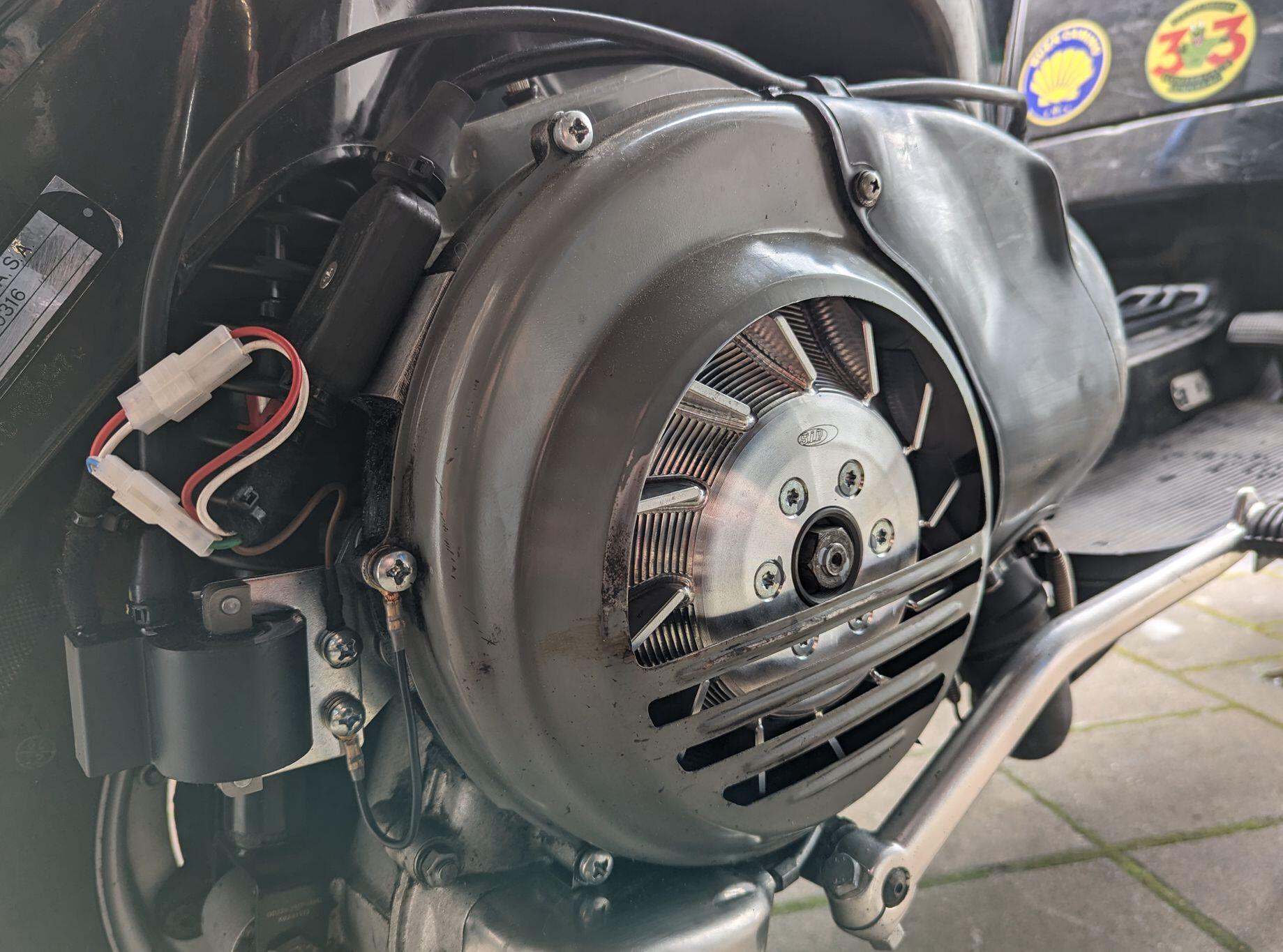

Moin
Ich hab da mal ne kurze frage...
Meine PX lusso hat auf einmal einen sehr schwachen Zündfunken und läuft nicht mehr.
Ich hab sie gerade komplett überholt und bin bei den letzten Kleinigkeiten.
Ich habe eine lusso ohne Batterie
Mit Vape Zündung
Kabelbaum ist neu
Sie lief!
Der Zündfunke ist extrem schwach und rot
Neue Kerze,
Anderer Stecher,
Anderes Kabel,
Neue Elektronikzentrale,
Alle Masseverbindungen geprüft+ verbessert,
Die Zünd-/Lichtspulen durchgemessen ( Erregerspule c.a.505 Ohm anstatt 515 Ohm, Pickup 67 Ohm anstatt 70-72 Ohm sollte also passen)
Kabel und Stecker überprüft
Keine Veränderung am Zündfunken
Kompression hab ich
Und mit Bremseinreiniger läuft sie auch nicht
Habt ihr noch eine Idee wo ich hinschauen kann?
Danke
@Wetterfee_Horst ich kann nicht sagen was dein Problem ist, aber zum Thema Pickup. Habe selbst 2 Pickups auf der Werkbank liegen bei denen die Messwerte stimmen , aber der Roller lief nicht gescheit damit. Deswegen würde ich mich darauf nicht verlassen.
