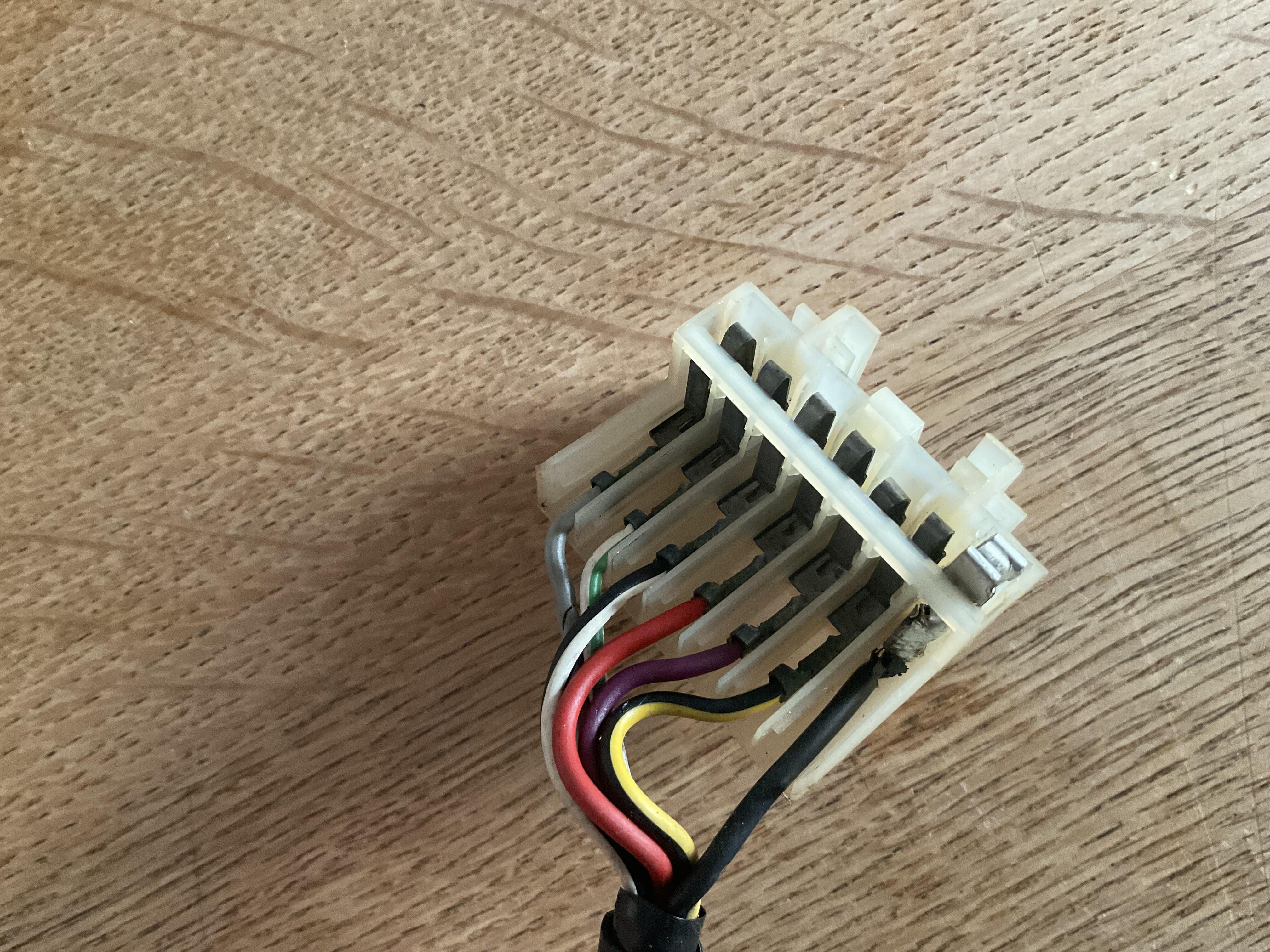

Ich bin heute den Elektronikproblemen auf den Grund gegangen. Die Kontakte am Spannungsregler sehen etwas marode aus.
Da ich mittelfristig auf fully DC mit Batterie umrüsten möchte, fällt ein neuer Kabelbaum aus.
Die anderen Stecker sehen zwar besser aus, die Kabel wirken aber nicht mehr frisch.
Wie könnte eine gute Reparaturmöglichkeit aussehen? Am liebsten würde ich den Strang 10cm hinter den Steckern abknipsen und mit gleichfarbigen Kabeln und Quetschverbindern nachbauen.
Andere Ideen?

Zieh den Umbau vor, alles andere als ein neuer Kabelbaum löst das Problem nur kurzfristig.
