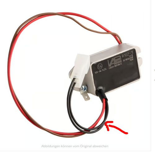

Als schlanken, kleinen Regler würde ich den Vape r102 nehmen, der kann auch Vollwelle falls Du die ZGP doch noch massefrei haben willst. Warum willst Du denn die 2. Halbwelle verzichten?

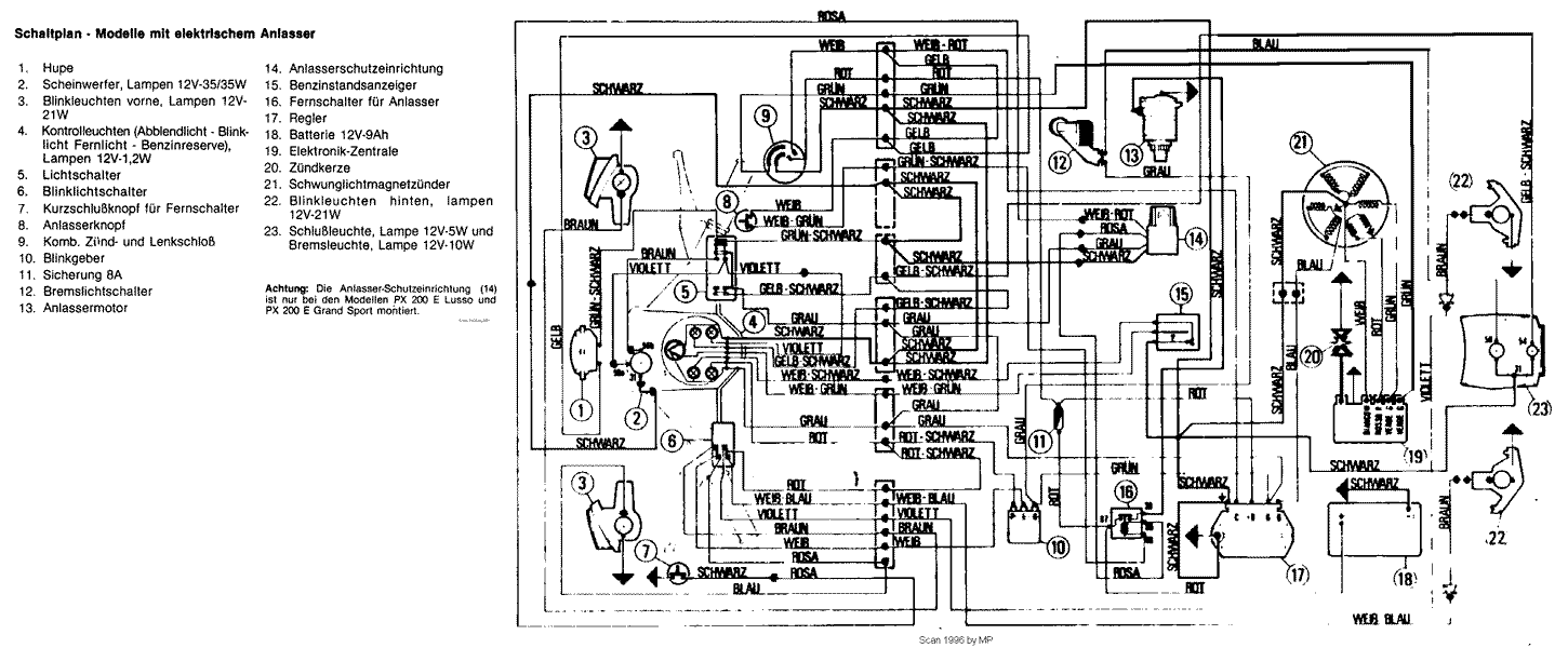

https://www.google.com/search?q=px+schaltplan&oq=px+schaltplan&gs_lcrp=EgZjaHJvbWUyBggAEEUYOTIGCAEQRRhB0gEIMjg2N2owajeoAg-wAgE&client=ms-android-samsung-ss&sourceid=chrome-mobile&ie=UTF-8#vhid=zephyr:0&vssid=atritem-https://www.vespaonline.de/wsc/attachment/95176-schaltplan-px-alt-m-batt-dokumentation-pdf/
vespaonline.de
https://www.vespaonline.de › ...PDF
Vespa PX VNX1T mit Batterie - VespaOnline.de
Bearbeitet von hiro LRSC
vor 20 Stunden schrieb Arnelutschki:
Heisst das, blaues Kabel an das eine Ende der AC-Brücke, rot und eben grau an den DC-Ausgang, schwarz an Masse und fertich? Oder fackelt mir da perspektivisch irgendwas ab?
..ich glaub schon :D
Blau kommt aus der ZGP?
Rot ist Baterie +?
Grau war der Sens Eingang am alten Regler und kommt von Zündschloss/ B+? Im T5.org Plan hat der aber eine andere Funktion.
vor 2 Stunden schrieb hiro LRSC:
Rot ist Baterie +?
Blau kommt aus der ZGP, Rot ist Batterie/Starterrelais. Grau war der AC-Ausgang via Steckbrett zum Licht, den ich einfach zusätzlich zum rot-weissen Kabel an Sense mit angesteckt hab, da es dann Batterieplus bei anner Zündung bekommt. Die geregelten 12V AC nutz ich so glaub nirgendwo mehr.
