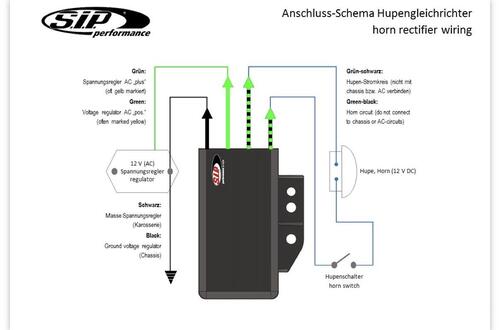

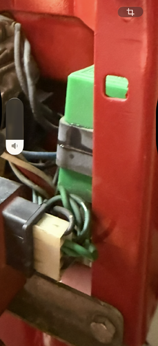

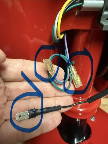

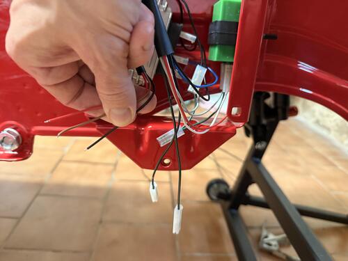

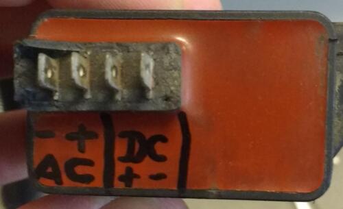

Belegung Hupengleichrichter px Lusso Bj 93 (Wechselstrom)
Guten Nachmittag zusammen
Ich fahre eine PX Lusso Bj. 93 mit Wechselstrom und identischem Kabelbaum wie original. Die Vespa wurde gerade komplett neu aufgebaut.
Ich war gestern noch an der Kabelverlegung unter der Seitenhaube. Beim Hupengleichrichter hat sich jetzt noch eine Anschlussfrage ergeben.
Beim neuen Kabelbaum sind die vier Anschlusskabel einzeln ausgeführt, früher war dort ein 4-fach-Stecker verbaut. Beim alten Stecker war die Belegung oben schwarz, darunter grün und unten 2x grün/schwarz. Genau so bietet SIP die Belegung bei den neuen Hupengleichrichtern ebenfalls an.
Im originalen Piaggio-Schaltplan ist die Belegung allerdings anders beschriftet: dort ist ganz oben grün, darunter schwarz und dann zweimal grün/schwarz. Ich habe das im Schaltplan mal markiert.
Denkt ihr, dass das ein Fehler in den Gesamt-Schaltplänen ist?
Bild 1 Alter Stecker
Bild 2 Neue Hupengleichrichter Sip ( Belegung gleich, wie beim alten originalen Stecker)
Bild 3 Schaltplan origoinal ( Hier Belegung mit Grün/ schwarz vertauscht ) habe ich markiert
Bild 4 neue einzelne Stecker beim Kabelbaum
Servus, hatte auch schon das Problem und das rausgefunden.
Die schwarz/grünen Kabel im Original gehen mit DC zur Hupe. Die Polung ist egal, es darf nur keinen Kontakt zur Masse/Karosserie oder anderen Kabeln geben.
Beim AC ist die Polung auch Egal.
vor 4 Stunden schrieb alter Wikinger:
Spielt es also keine Rolle ob die Stecker komplett- Grün und komplett-Schwarz im AC Anschluss untereinander vertauscht würden ? ( Im angehängten Piaggio Schaltplan und dem von Sip, sind diese Anschlüsse auch unterschiedlich beschriftet ) seltsam ?

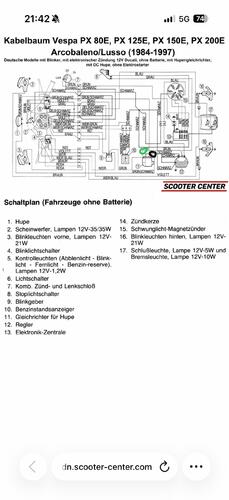

Hallo zusammen....ich würd für meine Px 200 Lusso Bj 1997 einen neuen Kabelbaum benötigen. Sie ist ohne Batterie aber mit Tankanzeige , Blinker ohne Elestart. Leider sehe ich bei keinem der angebotenen Kabelbäume , ob da ein Anschluss für die Tankanzeige vorhanden ist?. Kann mir da bitte jemand von euch einen entscheidenden Tipp geben, damit ich den richtigen bekomme....besten Dank.
