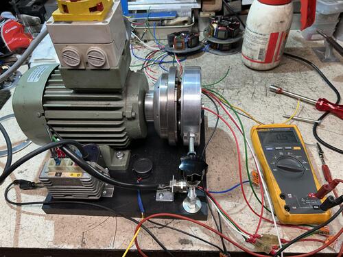

Kann mir jemand sagen wieviel Spannung bei den einzelnen Anschlüssen bei ca. 1400 Umdrehungen ankommen soll?
Ich habe bei
Rot 4,2 V
Gelb 5 V
Grau 13,6 V
Anbei ein Bild vom Test danke
Wenn sich die Farben ans Original halten:
  • Rot und Gelb sollte der gleiche Kreis/ Spulenpacket sein und ist für die Batteriespannung da
  • Grau ist dann der Wechselstromkreis
Gleich der erste Plan hier beim Schute klingt passend.

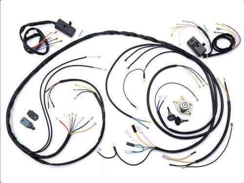

Servus,

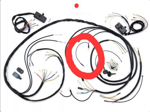

Kann sich Jmd erklären, was diese Masseverteilung im eingekreisten Teil sein soll?
Sollte ja vermutlich iwas für die hinteren Blinker sein. Eventuell eine Zusatzmasse bei Backenaussenerschluss?
Danke euch 🍻
Hi,
da kann ich nicht ganz folgen.
Wie die Masseverteilung am Spannungsregler läuft, ist klar.
Mir geht es ja um diese zusätzliche Masse bei den hinteren Blinker.
Dazu konnte ich in dem von dir verlinkten Topic keine Info zu finden.
cheers
Ich bin der Meinung, die kommen bei PX Alt mit Außenverriegelung an die Verschlusshebel.
Richtig, Blinker hinten haben Backen-/ Rahmenmasse. Eine Kabelmasse gab es nur einen sehr kurzen Zeitraum.
Und das rot eingekreiste ist die Reglermasse, so angeschlossen wie im ersten Bild des Links zu sehen.
Bearbeitet von CDI
Ok. Dachte ich mir. Danke.
Das roteingekreiste ist allerdings nicht die Masseverteilung am Spannungsregler. Diese ist unter dem roten Kreis.
VG Philipp
Ja, jetzt auf dem großen Bildschirm sehe ich es auch. Das Kabel mit den zwei Ösen ist im mitgelieferten Schaltplan wohl zwischen dem Blinkerrelais und dem Regler; dieses gibt es auch bei Original Piaggio Schaltplänen ohne ein solches jemals vorgefunden zu haben. Interessant sind ebenfalls die beiden schwarzen Stecker darüber.
Die runden Ösen werden normalerweise durch Schrauben gesteckt um eine sichere Masseverbindung zu bekommen und bei Schrauben am Ende des Rahmentunnels gibt es nicht viel Auswahl. Vielleicht solten die Ösen jeweils mit einer Schraube des Hauben-Öffnungshebelmechanismuses verschraubt werden, während je ein Stecker auf den heute nicht mehr vorhandenen Massekontakt der Blinker-Strombuchse im Rahmen ging?
Ich habe noch einmal einen Blick in die Teilelisten geworfen: Bei Lusso finde ich diese Anschlüsse nicht, bei PX Alt vielleicht bei den Seiten der Sitzbankspitze, ober ohne das man den Sinn nachvollziehen könnte.
Die beiden schwarzen Stecker sind die Blinkerkabel für hinten.
Im Schaltplan habe ich die Masse zwischen Relais und Spannungsregler auch gesehen.
Kann sie mir allerdings nicht erklären...
Wenn du dir sicherheitshalber die Option für eine (Gleichstrom-)- Hupe offen halten willst (wegen TÜV), könnte es gut sein zwei zusätzliche Kabel an den Kabelbaum zu kleben und von der Regler/ Blinkerrelaisecke zum Verteiler unter der Kaskade mit zu ziehen?

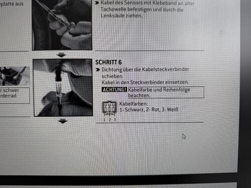

Weiß jemand spontan die korrekte Belegung? Sip Tach Drehzahlmesser PK XL Gabel. Hab die Anleitung nicht mehr. 🫣
vor 8 Minuten schrieb hiro LRSC:
die kann man doch beim sip herunterladen?
Da stimmen die Farben nicht 😞
? habs nicht weiter geprüft.
hqttps://www.sip-scootershop.com/de/download/article/1/pdf/8118f28a-c0c1-4cce-93e0-15e5bc90ba26/Anleitung+Speed+Sensor.pdf?contentType=application-pdf
