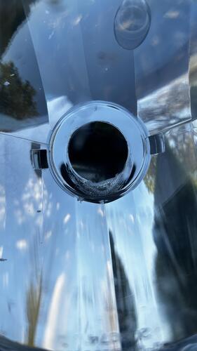

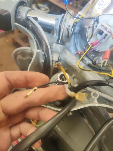

vor 10 Stunden schrieb der.Baum:
Moin,

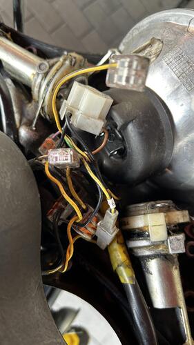

Ich schließe mich mal an das Lichtthema an. PE200 Aussenverschlüsse Batterie, mit altem UND Sip Spannungsregler. Zündung ist 10 jahre alt. Kabel hinten an zgp sind dran, im Kästchen aktuell nicht geschaut. Blinker gehen (also dank billig Relais leuchten siw, statt blinken. Bisher hat das das Licht nicht gestört. Hauptsicherung augenscheinlich ok.
Eben kein Abblend– und Fernlicht mehr. Neu Birne auch nix. Verkabelung sieht ok aus. Nur vom Parklicht kommt gelb/sw und ist nur in einer klemme drin, geht nicht weiter. Ich weiss nicht mehr, ob das so sollte oder ob ein Kabel flöten gaygangen ist. Eigentlich bekommt die Birne ihren Saft von wo anders.
Wo kann der Fehler sein
Zgp, spannungsregler, kabel futsch, zündschloss, wo noch?
IMG_1817.jpegIMG_1816.jpegIMG_1815.jpegLG BauM
Schön, wieder von euch zu hören.
Rücklicht ging übrigens auch.

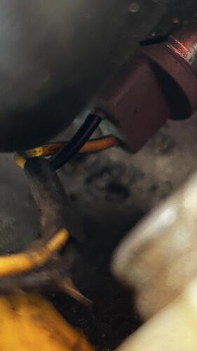

Birne sieht bei genauem hinschauen doch nicht so gut aus, der vordere draht sieht mitgenommen aus.
Auch das Loch vom reflektor ist verschmort, weiss aba nicht wann das passiert ist.
Gelbes Kabel von zgp hat ca. 70v, gelbes kabel aus spannungsregler hat ca 60v. Gelbes kabel in lenker hat ca 60 v.
An der birne kommt nur nix an. Alle schalter Elemente haben zu allen 3 lampenkabel Durchgang.
Hmm.
Ich mach's mal pädagogisch:
Was meinst Du denn selber? Sind 60 V am Ausgang des Spannungsregler gut für ein Bordnetz, das auf 12 V ausgelegt ist? Oder könnte das die Leuchtmittel, die damit betrieben, werden im Moment des Einschaltens zum Durchbrennen bringen?
Und wenn Du die KI fragst ist es sinnvoll, alle Informationen, über die man bereits verfügt, auch dort mitzuteilen (60 V nach dem Spannungsregler).
Der ist am Arsch und muss neu. Dann kannst Du weiter gucken.
vor 10 Stunden schrieb DocMed:
Nachdem sich der Knoten dank Deiner Antwort gelöst hat, na klar!
Vielleicht hab auch noch 1–2 sachen nicht gemessen, so kann ich mich jedoch weiter vorkämpfen.
Zeug hat lange fünktioniert. Jetzt wida einarbeiten.
Cheers
Baum

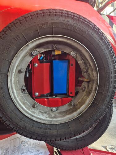

Am 18.4.2026 um 21:42 schrieb Bärt:
Servus,
ich habe eine p80x mit batterie, diese ist jedoch nur für die Hupe da, habe nur einen Kickstarter.
Die Batterie ist riesig, gibt es hierfür platzsparende Alternativen?
ich habe dieses Thema gefunden, das sich damit beschäftigt: https://www.germanscooterforum.de/topic/170049-kleine-batterie-in-px-was-ist-möglich/
jedoch ist es relativ alt...
hat jemand eine idee?

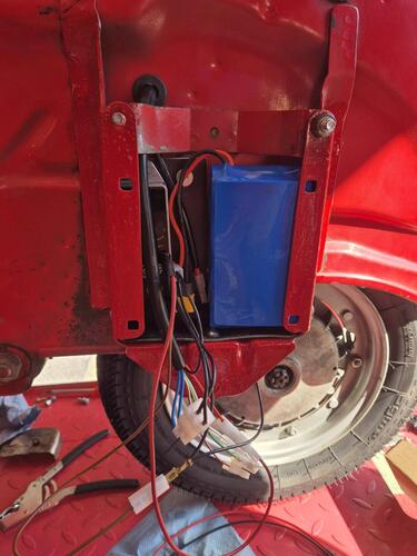

Ich habe das so gelöst.
Der Batteriehalter ist komplett rausgeflogen.
Im Bereich des ehemaligen Reglers sind nun Regler (Vape 100% DC), Blinkrelais elektronisch, Trennrelais, Kondensator und ein LiFePo 4AH Akku mit BMS, steckbar für Tausch in anderen Roller.
Der Akku passt inkl. Polsterung perfekt in den Zwischenraum.
https://www.eremit.de/p/12v-4ah-lifepo4-mit-bms
VG, Marcus
Bearbeitet von sucram70
vor 6 Minuten schrieb sucram70:
VG, Marcus

Hast Du das mit dem Trennrelais an anderer Stelle genauer beschrieben (Modell, Anschluss)?

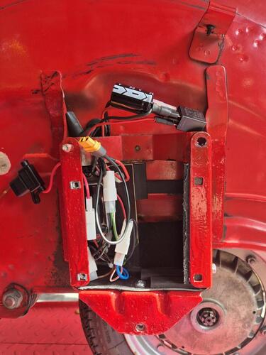

vor 1 Stunde schrieb DocMed:
Nein, habe den Umbau hier nicht vorgestellt bislang.
Ist auch etwas speziell, aber transparent.
Die PX Alt hat eine Lusso ZGP bekommen und von Kabel Schulte einen Conversion Kabelbaum für die Vape (Kann gleich betrieben werden, Lusso ZGP Massefrei)
Die beiden Leitungen gehen ohne Masse in den Regler.
Da das elektronische Blinkrelais nur 2 statt 3 Anschlüsse hat, war die Leitung für die Kontrollleuchte am Lenker frei. (Die Leuchte arbeitet über 2 Dioden von den Blinkerleitungen vorne trotzdem).
Diese kommt nun über den Schalter am Lenker und schaltet das Trennrelais ein, sobald der Motor läuft.
Erst damit schaltet sich die Batterie dazu.
Der Kondensator war ein Tipp vom Ewald... hier irgendwo in einem Topic zum Schutz des Akku.
Das Relais sollte von SIP sein, klassisch 12V, 1 Wechsler.
Das hier wars:
https://www.sip-scootershop.com/de/product/relais-piaggio-12v-30-10a-fuer-vespa-primavera-sprint-gts-gts-super-gtv-50-300ccm_PI016360?usrc=Relais
...das einzige, was nicht mehr geht, ich lass gerne den Vergaser leerlaufen mit geschlossenem Hahn, bis der Roller ausgeht.
In dem Fall bleibt das Licht durch die Batterie an, da das Relais ja nicht mehr abfällt, solange das Zündschloß eingeschaltet bleibt.

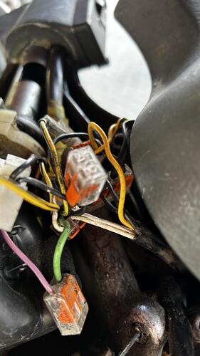

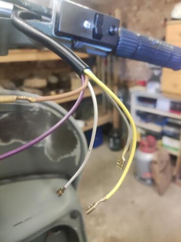

Moin.....ich bräuchte mal bitte Ferndiagnostik....
Vespa PX Neuaufbau, eigener Kabelbaum unter anderem wegen Zündschloss im Handschuhfach, alles neu, mit 1,5er Kabel, Kabelverbinder alle sauber gecrimmt und isoliert. Schaltplan häng ich hier mal mit an.
Vape vom SC, Betrieb allerdings mit klassischem GG+BCM Regler (Hat mehrere Gründe warum ich beim Klassischen Mischstromkreis bleiben wollte). Hat alles bisher Fehlerfrei funktioniert (450km lang).
Nu ist heute der Lichtstrom weggeblieben. Bei der Fehlersuche bin ich letztenendes im Kabelkästchen auf dem Motorblock gelandet. Die Kabelverbindung vom Blauem Kabel war komplett weggebrannt. Aus der Spule, also Kabel von der Zündgrundplatte kommt nichts mehr an Strom raus.
Leider kann ich erst nächste Woche die Zündung zerlegen da ich das Werkzeug z.Z. nicht hier hab.
Hab ich einen Grundlegenden Fehler gemacht beim Schaltplan ?
Der Regler sollte doch funktionieren laut GSF Recherche ?
Der Rest der Zündung funktioniert ohne Probleme.
Was kann ich erwarten an defekten Teilen bzw. werde wohl die ganze Zündgrundplatte neu kaufen dürfen ? Doch nen anderer Regler ?
Dank euch schonmal für die hilfe......

Moin @tobsi ,
ich denke, du hast den Schwachpunkt in deiner Verkabelung gefunden: Bei 1,5mm² Kabelbaum ist die Abschlusspeitsche zur Zündgrundplatte der dünndte Draht. Bei Überlast oder Kurzschluss entsteht dort ein Schaden.
Leider ist dein Schaltplan nicht lesbar, so kann ich da gedanklich gerade nicht einsteigen.
Zur Reparatur gibt es mehrere Möglichkeiten:
  1. bei @Friedi gibt es Ersatzteile zur Reparatur der ZGP.
  2. eine neue ZGP
Wichtig ist es aber vorher den Fehler zu finden und zu beseitigen.
Kurzschluss oder Überlast.
Moin,
das ‚Wegbrennen‘ kann auch passieren, wenn die Verbindungs-Stecker nicht fest aufeinander sitzen. Gerade beim lusso-Kombistecker passiert das gerne, wenn sich der weibliche Pin durch mehrfaches Stecken schon etwas aufgebogen hat - oder von vorn herein mehr Innendurchmesser hat, als das Männchen.
Gibt es hier ‚richtige‘ und ‚falsche‘ Pins?
Leider nein. Piaggio hat im Lauf der Zeit die Masse geändert (je nach Zulieferer halt) und jeder andere Hersteller benutzt sowieso das, was er gerade da hat.
Es gibt unfassbar viele verschiedene Pins auf dem Markt, die sich alle minimal unterscheiden.
Mein Tip:
Vor dem Vercrimpen einfach mal Männchen und Weibchen trocken aufeinander stecken. Und wenn da keine Spannung drauf ist, dann das Weibchen leicht nachbiegen.
Auf dem Handy kann ich den Plan jetzt sehen. Ist aber ein Pixelbrei.
Ein kurze Strecke (bis 10cm) mit kleinerem Querschnitt (z.B. 1.5 zu 0.75mm²) kann funktionieren, je nach Last.
Bearbeitet von hiro LRSC
@alter Wikinger , @Friedi , @hiro LRSC
Danke für euer Hirnschmalz.....
Bin heute zum zerlegen gekommen und es war anscheinend tatsächlich "nur" die Steckverbindung. Nach dem ich neue Steckverbindungen instaliert habe läuft alles wieder.
Ich hatte die komplette Zündgrundplatte nochmal draussen. Keinerlei weitere Hitzeschäden oder Schlimmeres. Die Kabelisolierungen sind auch alle in Ordnung, da merkt man keine Zustandsveränderungen die auf zu hohe Hitze hindeuten könnten. Die Werte die beim Betrieb auftreten sind auch alle Meßtechnisch i.o. (Lade- und Lichtstrom)
Der Gag ist das ich alle Kabelverbindungen am Roller neu gemacht habe mit "gutem" Material, nur diese nicht. Da habe ich das bei der Vape beiligende Material verwendet, da war wohl der Fehler. Ich werde bei gelegenheit den genauen Verbrauch nochmal rausmessen, vielleicht hab ich einfach zu viel gezogen an Strom (Beleuchtung, Batterie Ladung, SIP Tacho und USB-Ladegerät für meine Insta360).
Dank euch, bin beruhigt und hoffe das es das jetzt war. cheers

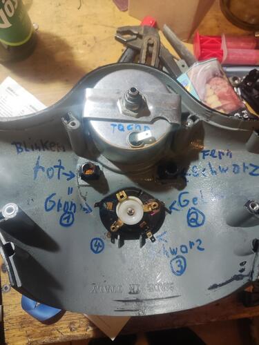

Mein Problem ist irgendwie habe ich keinen "Saft" am Lenkerkopf bzw. Lichtschalter. Die Hupe, Killswitsch(on/off) am Zündschloss, funktioniert aber das wars dann auch schon.
Habe so gut es geht mit Ki gearbeitet aber ja....ist halt nicht das GSF....

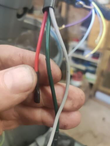

Verständinissfrage 1: 1 Kabelstrang mit 3 Kabeln vom Kabelbaum in den Farben: Schwarz(Masse), Grau(sind 2 Graue verdrahtet????),
1 Gelbes(Rücklicht?)
1 Kabelstrang mit 3 Kabeln von Kabelbaum in den Farben: Grün(Killswitch), Rot(Kontrollleuchte Fernlicht)
1 Grau( Kontrollleuchte Blinker)
Lichtschalter: 1 Braun(Abblendlicht), 1 Violett(Fernlicht), 1 Weiss(???), 1 Grau(???), 1 Gelb(12 Volt)
Stimmt das so in der ART?+
diese Kabel sind alle Weiblich und wenn ich Farbe zu Farbe...naja dann Passt ja Grau mit den 2 verdrahteten nicht mit dem Grau von anderen zusammen da sie ja "Weibliche Stecker" haben.
Habe auch versucht mit Multimeter zu schauen ob 12 Volt im Auf/Abblendlicht vorhanden sind, leider negativ. Verstehe nun das ganze nicht mehr da ja die Hupe Strom hat(Lichtschalter) aber nichts im Braunen und Violetten Kabel vorhanden ist.;-(
Ich weiss das ist Kristallkugel lesen, aber das Gsf kann das gut.
Ich bedanke mich bei euch allen...
Lg Mario
p.s ich hoffe ich habe mit gverständlich ausgedrückt!
so heute habe ich etwas weiter gearbeitet und bin auf folgendes gestoßen:
Habe diesen Kabelbaum verbaut:
No image preview
BGM Kabelbaum PX 1981–83 ohne Batterie | Scooter Center
BGM Kabelbaum für PX alt (1981–1983), ohne Batterie, AC-System, 5-Kabel ZGP. Ideal zur Umrüstung auf wartungsarme Elektrik mit 3-Pin Regler.

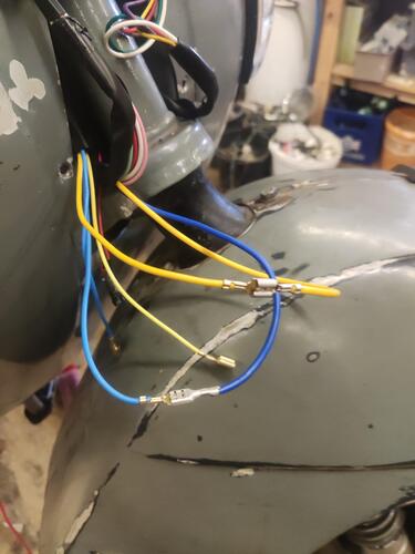

Wenn ich bei der Kaskade bin und die Steckerbelegungen von den Blauen und Gelben Kabeln ansehe, lassen sie, ehh nichts anderes übrig als sie richtig anzuschließen. Dabei ist mir folgendes Aufgefallen:
Zuerst habe ich die Blauen zusammengeschlossen und dann die Gelben. Wenn ich nun das Gelbe Kabel verbinde verliere ich an Drehzahl, wenn ich es trenne dann, stellt sich die ursprüngliche Drehzahl wieder her.
Das heißt mit Multimeter messen komme ich auf 17 Volt oben am Lichtschalter an, verbinde ich nun das Gelbe mit dem Gelben dann habe ich oben nur 1.7 Volt. Irgendwo müssen die 10 Volt verschwunden sein(Masse Karosserie??)
Jedenfalls habe ich dann die Kabel auf Druchgang überprüft und die sind in Ordnung(Das Gelbe das zum Gleichrichter läuft)
Habe gelesen es sollte "Schlieser und Öffner geben", beim Bremsschalter(der wusste ich) und auch beim Lichtschalter kann das sein?
Den ich hatte war dieser hier:
No image preview
Lichtschalter GRABOR für Vespa PX alt (1978-1983) - 6 Kab...
Entdecken Sie den Lichtschalter von GRABOR für Vespa PX alt (Bj. 1978-1983) mit 6 Kabeln, 12V DC, ideal für deutsche Modelle mit Blinker und Batterie.
Der neue sieht so aus:
No image preview
Lichtschalter für VESPA PX80 bis PX200 (1978-1983) - 9 Ka...
Lichtschalter für VESPA PX80 bis PX200 (1978-1983), 9 Kabel, 12V Modelle mit Blinker, ohne Batterie.
Kann es der Lichtschalter sein? Kabelbruch schließe ich aus!
Da ich mir ein Set gekauft habe, dachte ich mir es wird wohl Plug und Play sein und funktionieren.
lg

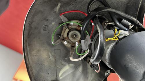

p.s.: So nun habe ich mit einen regelbaren12 Volt Trafo mal alle
Kabel überprüft. (von der Kaskade aus)Blinker vorne und hinten, Hinterlicht, Bremslicht alles funktioniert. Also kein Kabelbruch oder so. Schön langsam glaube ich echt es ist der Lichtschalter. Die Kabel vom Lichtschalter weg funktionieren auch, habe das Auf/Abblend und Standlicht. Nur verstehe ich halt nicht wie der Strom von der Hupe rüber zu den anderen Verbrauchern kommen soll.... mhhh. So einen Schaltplan nur für diesen Lichtschalter habe ich noch nicht gefunden, würde gerne nachvollziehen können was dieses Teil genau tut.
So, habe nun problem selbst gelöst. Mann bin ich stolz auf mich. Danke liebes Forum👍
Bearbeitet von Scheissnisdeisgeil

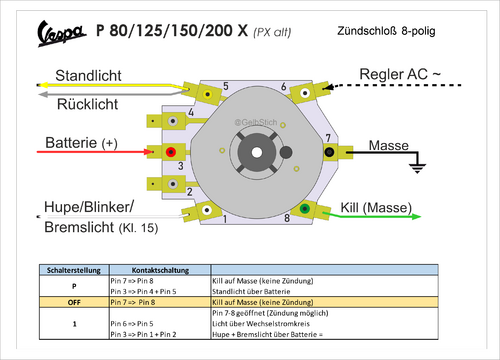

Hallo zusammen,
ich brauche mal einen Denkanstoß zu meinem neuen 8-poligen Zündschloss (SIP-Repro, 186260) an meiner PX200 alt. Zündung ist eingestellt, aber die Elektrik treibt mich in den Wahnsinn.
Das Problem:
Ich kriege es nicht hin, dass der Motor läuft UND gleichzeitig das Licht brennt. Aktuell sieht es so aus:
1. Stellung OFF & PARK: Masse und Kill (Pin 7 & 8) haben Durchgang. So wie es sein soll, Motor ist aus.
2. Stellung ON (Fahrstellung): Masse und Kill haben immer noch Kontakt! Der Motor lässt sich also nur starten, wenn ich das grüne Kabel an der CDI abziehe.
3. Bordelektrik: Das Licht/Bordnetz funktioniert nur in den Stellungen, in denen der Motor (wegen Massekontakt auf Kill) eigentlich aus wäre. Sobald ich den Schlüssel in die einzige Stellung drehe, in der Kill keinen Kontakt mehr zur Masse hat (Motor also laufen würde), ist die komplette Bordelektrik tot.
Es wirkt, als wäre die Schaltlogik im Schloss intern versetzt oder die Pin-Paare arbeiten völlig gegeneinander. Das Schloss ist optisch identisch mit meinem alten, die Belegung wurde übernommen.
Ich weiß nicht ob es dir hilft aber hier der original Anschluss plan.
Ich glaub da stimmt im Zündschloss was nicht. Die originalen kann man auf machen in dem man einen Sicherungsclip auf der Rückseite entfernt.
