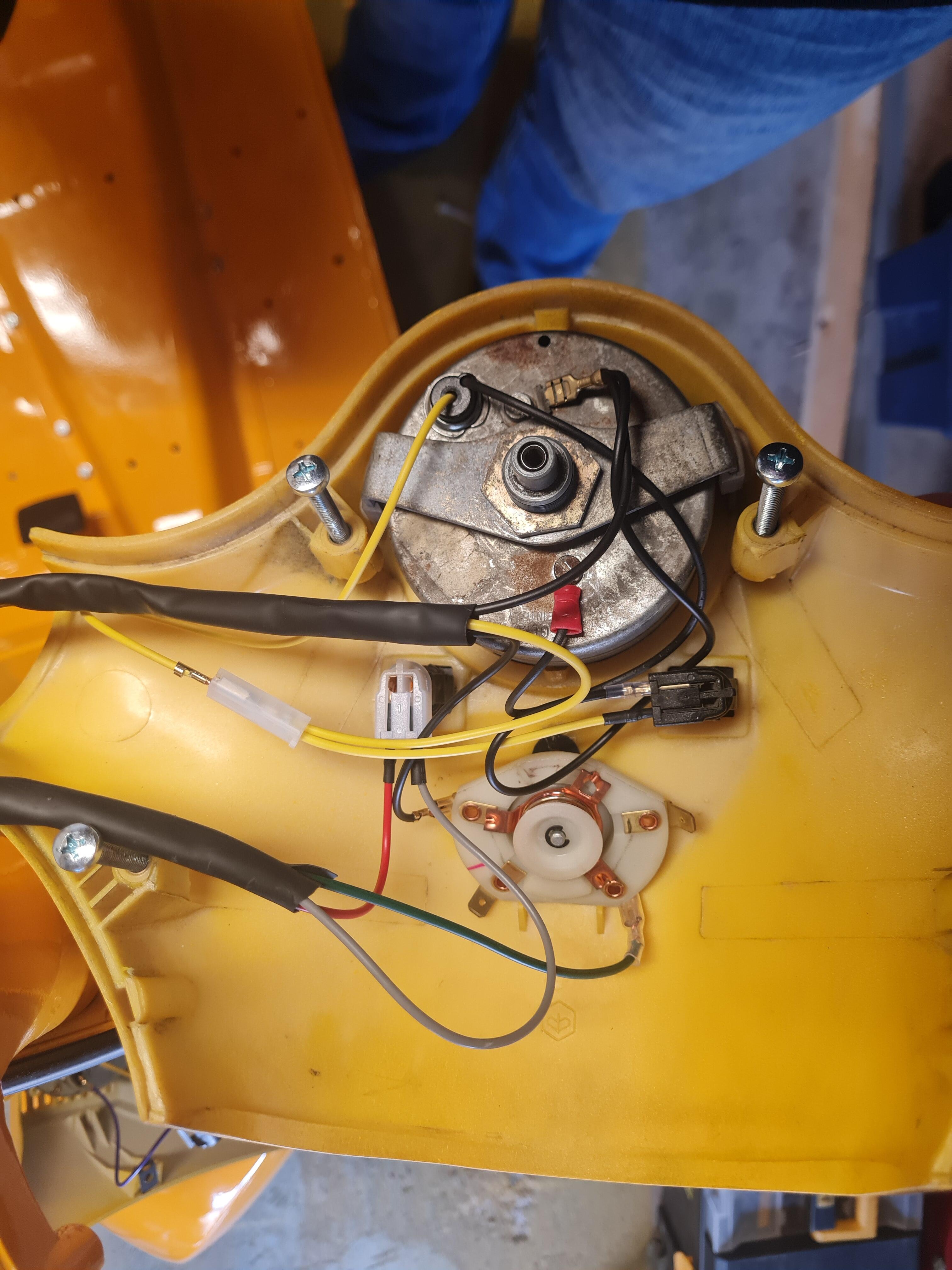

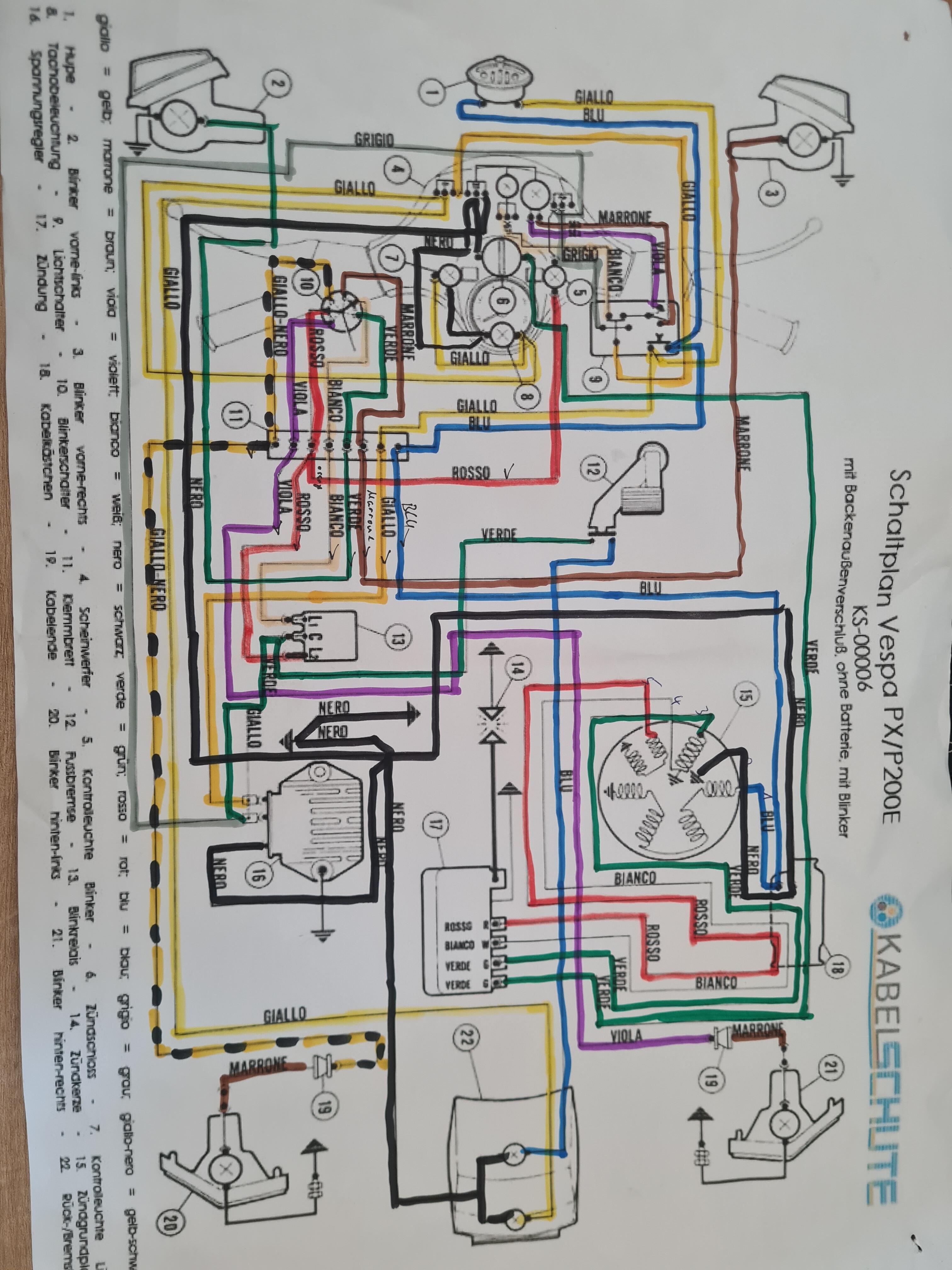

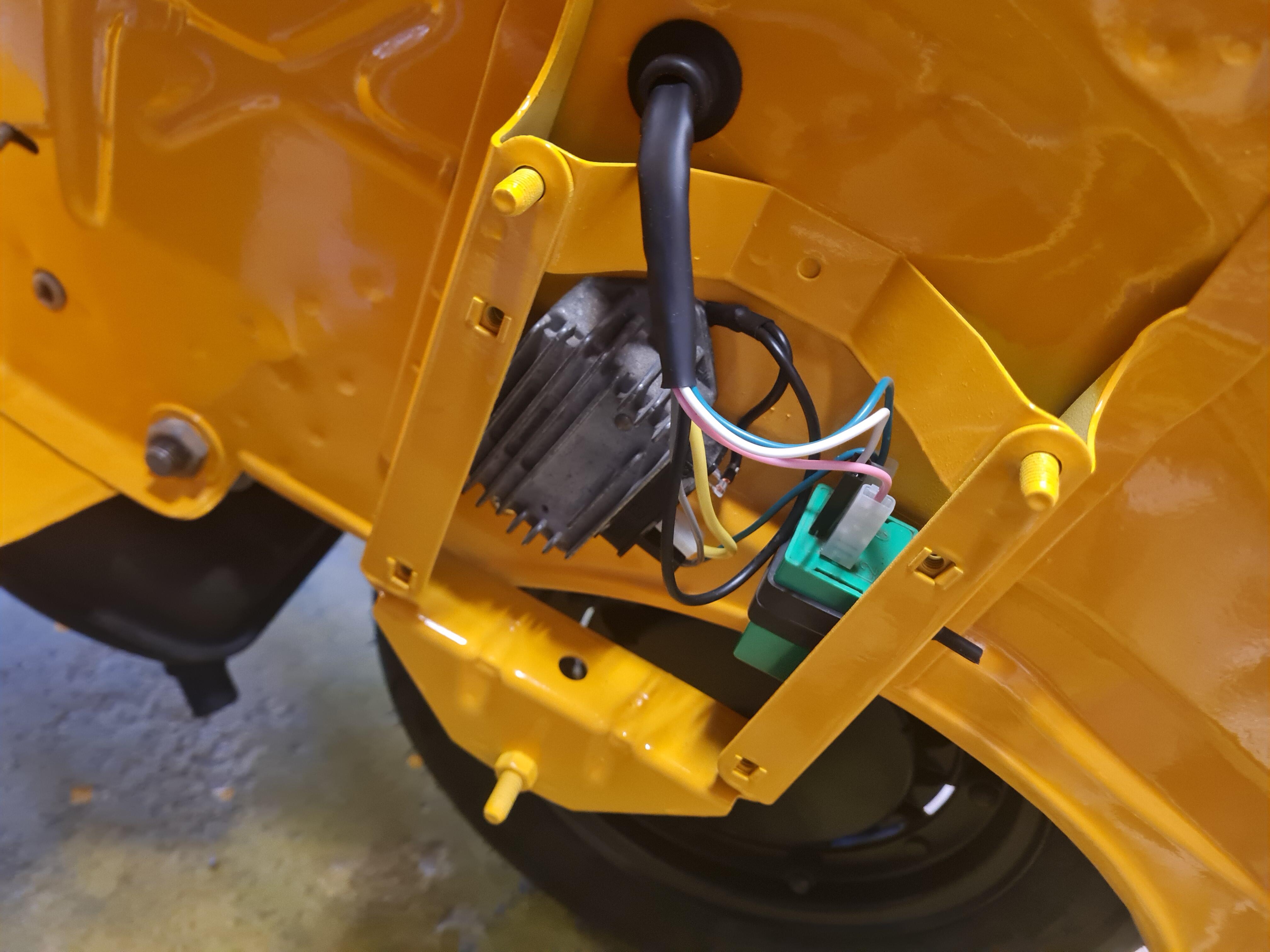

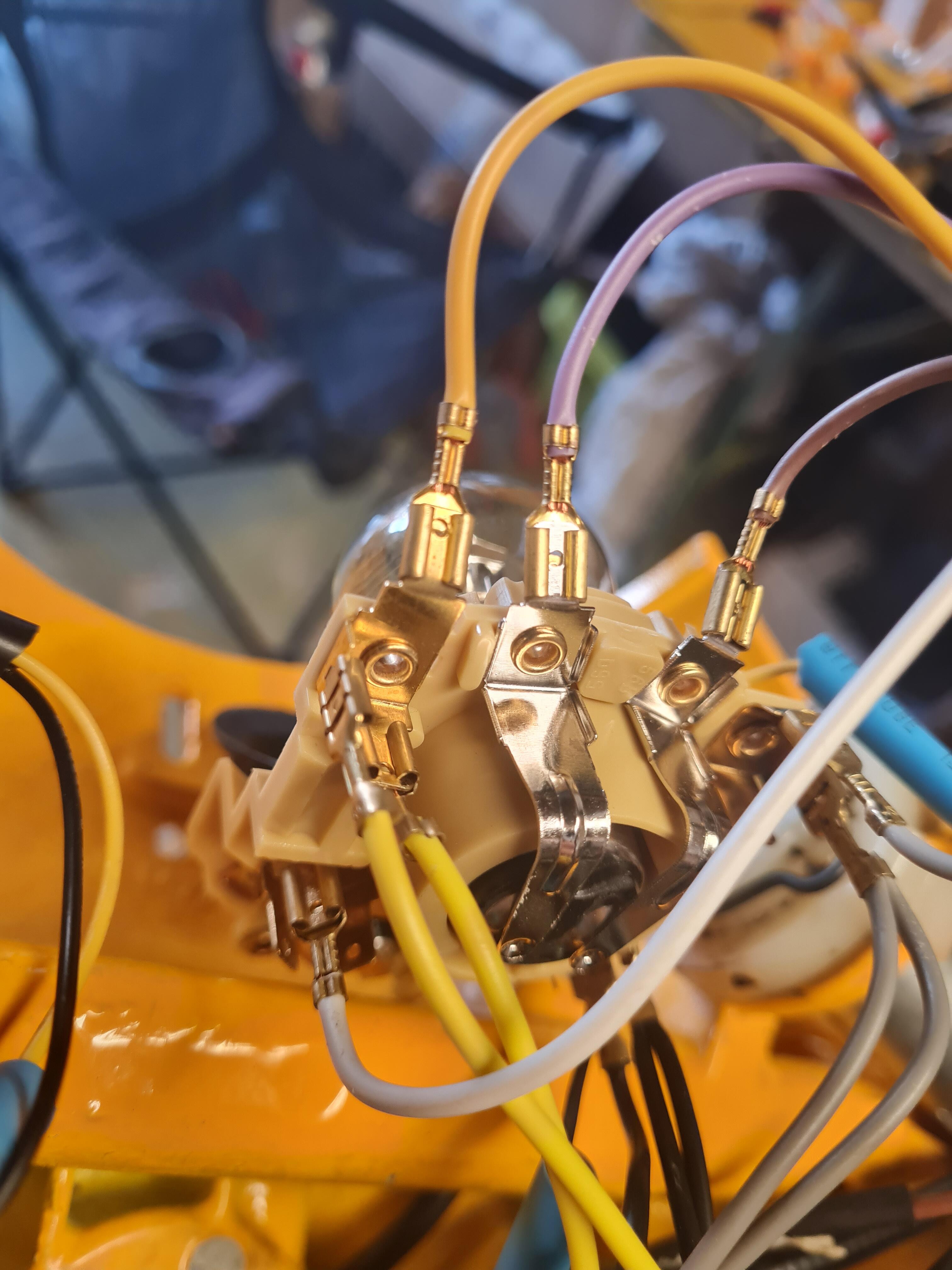

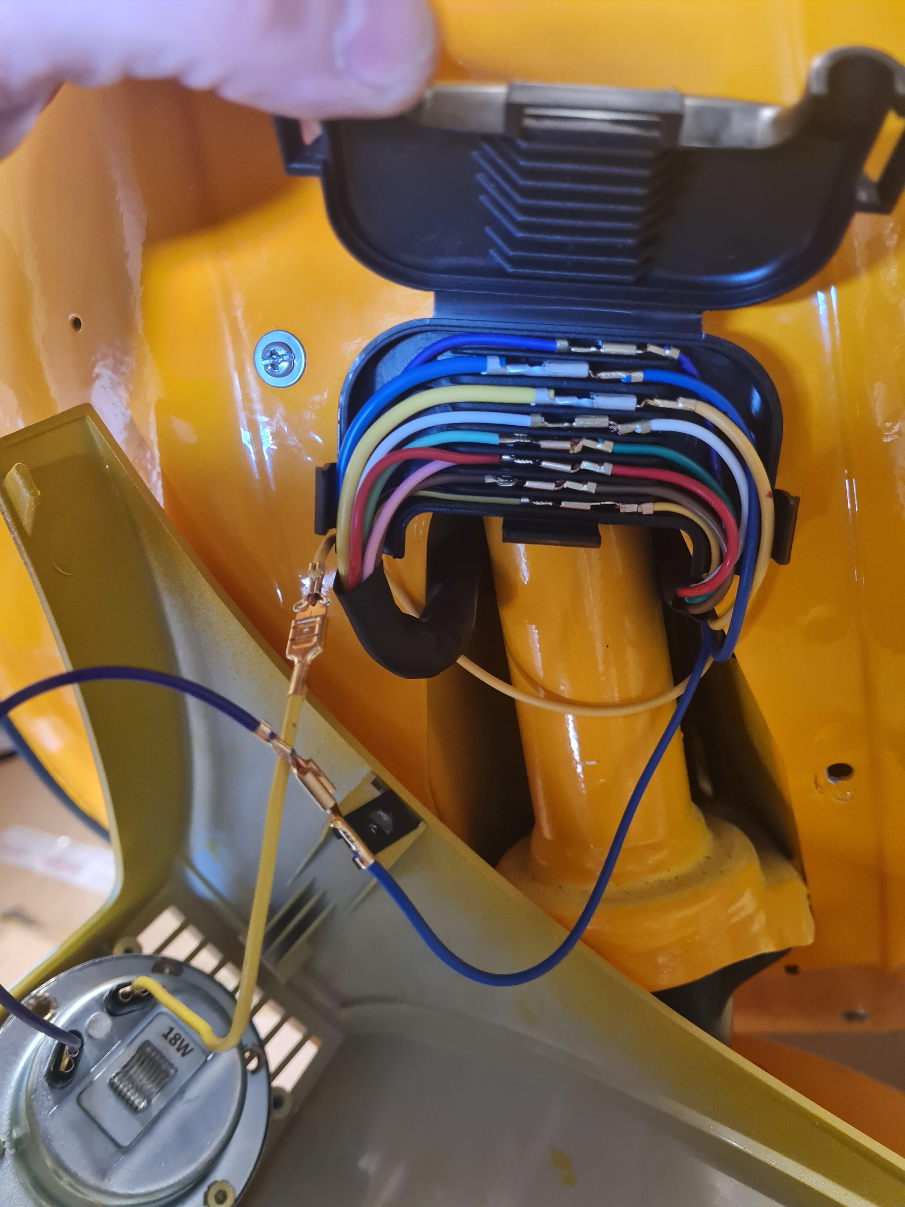

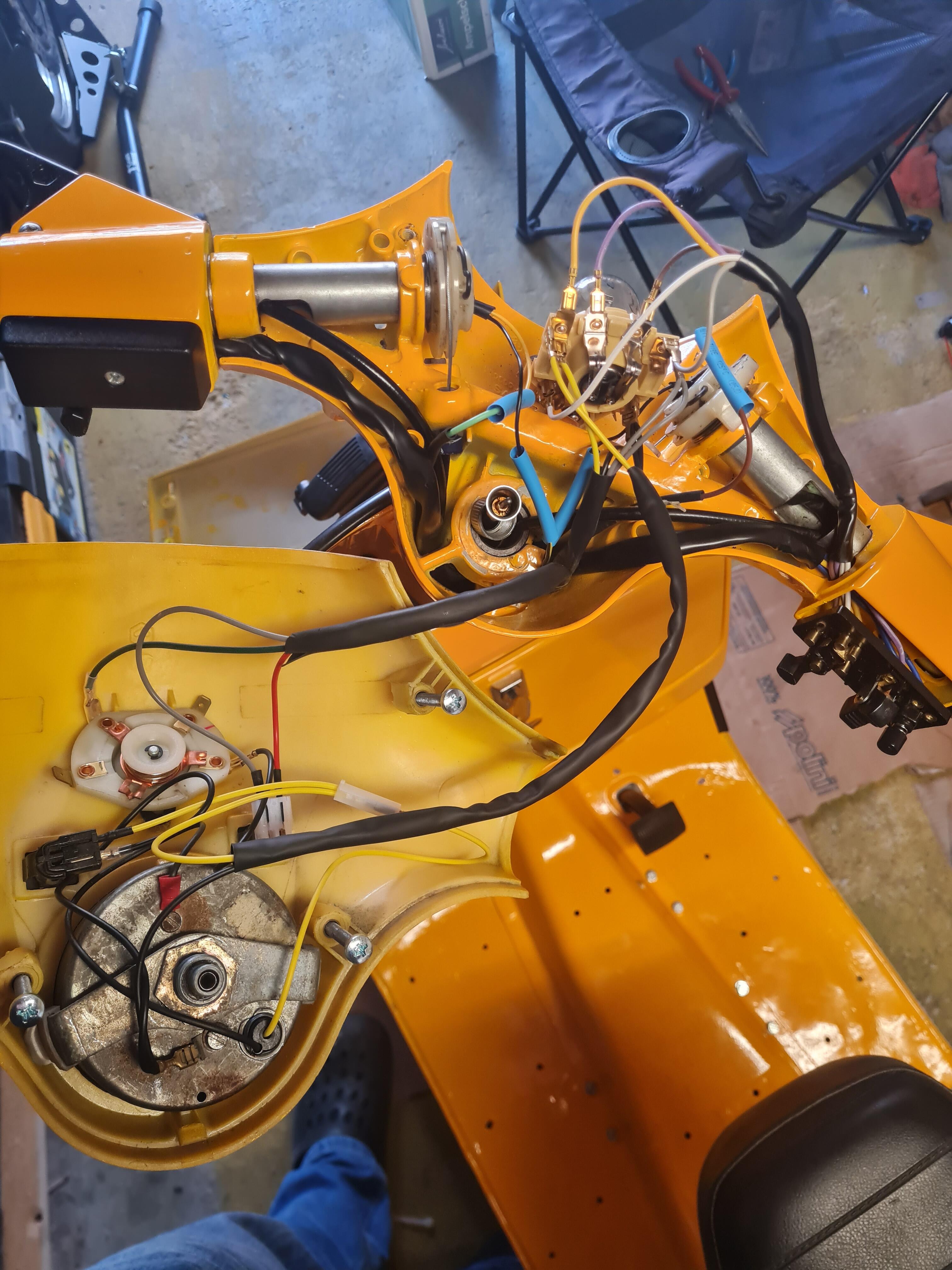

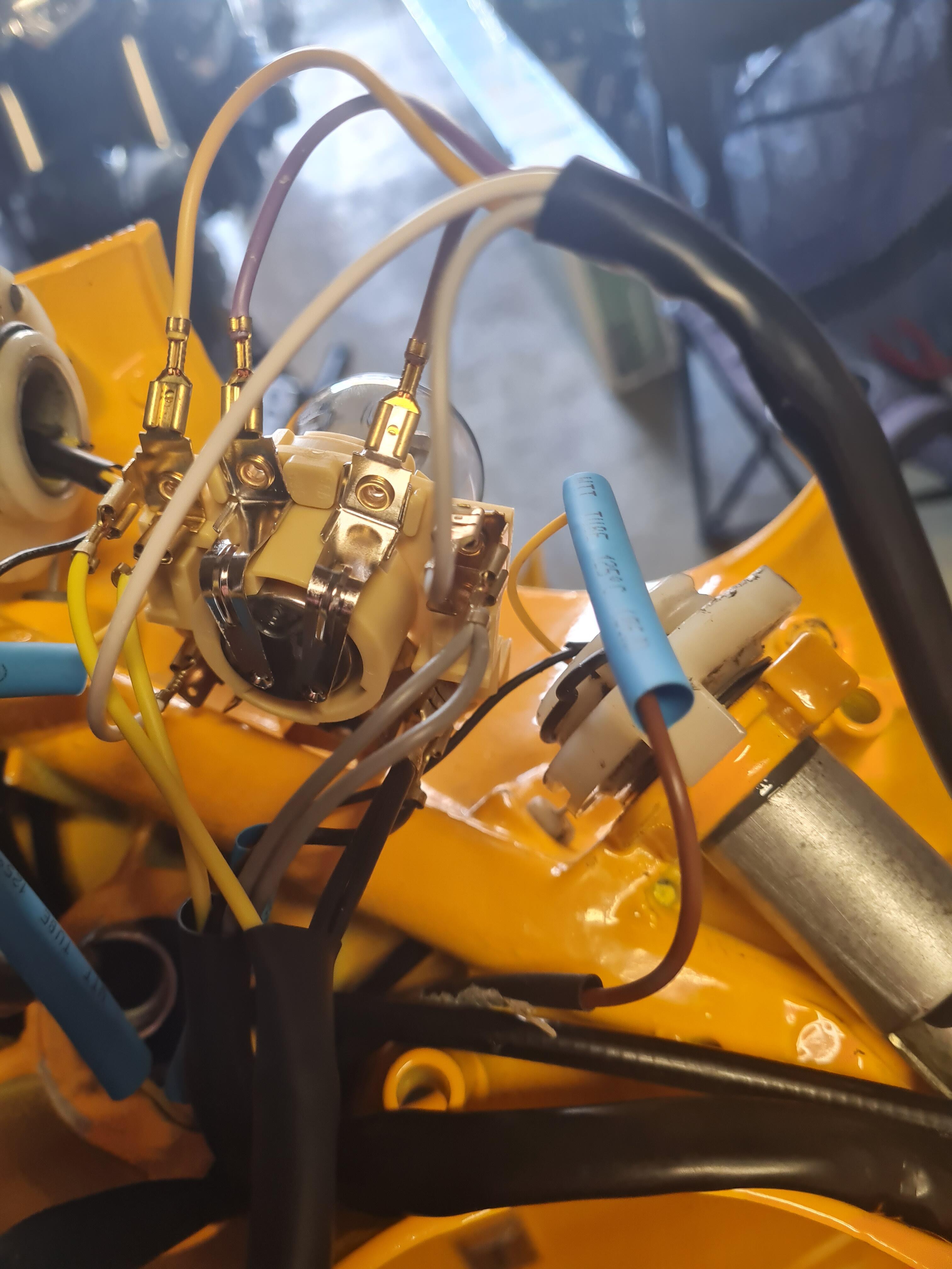

  1. @alfonso nicht so wirklich - ich dachte durch die Schraube würde das reichen - also habe ich hier Nachbesserung zu tun und die Stellen blank zu machen? @DocMed ok danke dir - hier nur nochmal die Info das ich das als Set beim SC gekauft habe - dann sollte der Lichtschalter ja der korrekte sein oder? Ich bin ehrlich und habe keine Ahnung wie ich das durchmessen muss - was Fakt ist vom Lichtschalter kommen 2x Gelb und 2x Blau - ich habe beide mal getestet und an die Schnarre angeschlossen - auf beiden war die Schnarre durchgehend am Schnarren @MV_Christian weil der Schaltplan genau dem entspricht und ich vom SC keinen mitgeliefert bekommen habe - und ich erst nach der Lieferung von Kabel Schute gelesen hatte - sonst hätte ich auch hier gerne eine Anfrage zum Kabelbaum gestellt - da war aber alles schon bei mir.
  2. Hallo Zusammen, ich hab aktuell ein Problem mit meiner neu aufgebauten PX. Ohne Batterie Ohne Hupengleichrichter Vape Zündung AC Spannungsregler 3-Pin G-G-M Blinkerrelais 3-Pin Kabelbaum https://www.scooter-center.com/kabelbaum-set-inkl-schalter-bgm-original-vespa-alt-italien-oder-zur-umruestung-1981-1983-mit-pin-spannungsregler-mit-blinker-ohne-batterie-hupe-schnarre-zuendgrundplatte-mit-kabel-elektronisch-zuendschloss-pin/p-17568.html Nun habe ich alles verkabelt wie es - lt. Schaltplan sein soll - bin jedenfalls der Meinung. Schaltplan welchen ich genommen habe anbei. Die Bilder findet ihr auch anbei. Probleme sind: kein Licht vorne Schnarre hat Dauerstrom und schnarrt durch wenn ich den hupenknopf drücke hört sie nicht auf Blinker gehen Rücklicht geht Bremslicht geht Was könnte hier der Fehler sein? Der Lichtschalter kein Schließer sondern Öffner? - aber ist ja ein komplettset vom SC also sollte das doch passen... Danke euch vorab für eure Hilfe.
