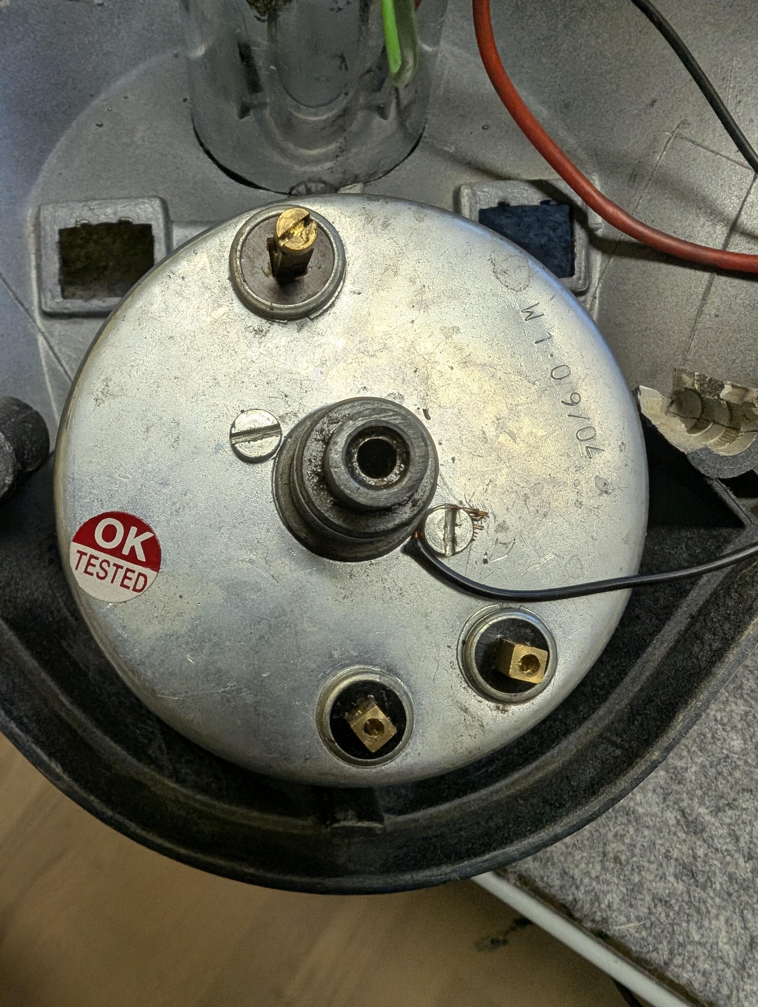

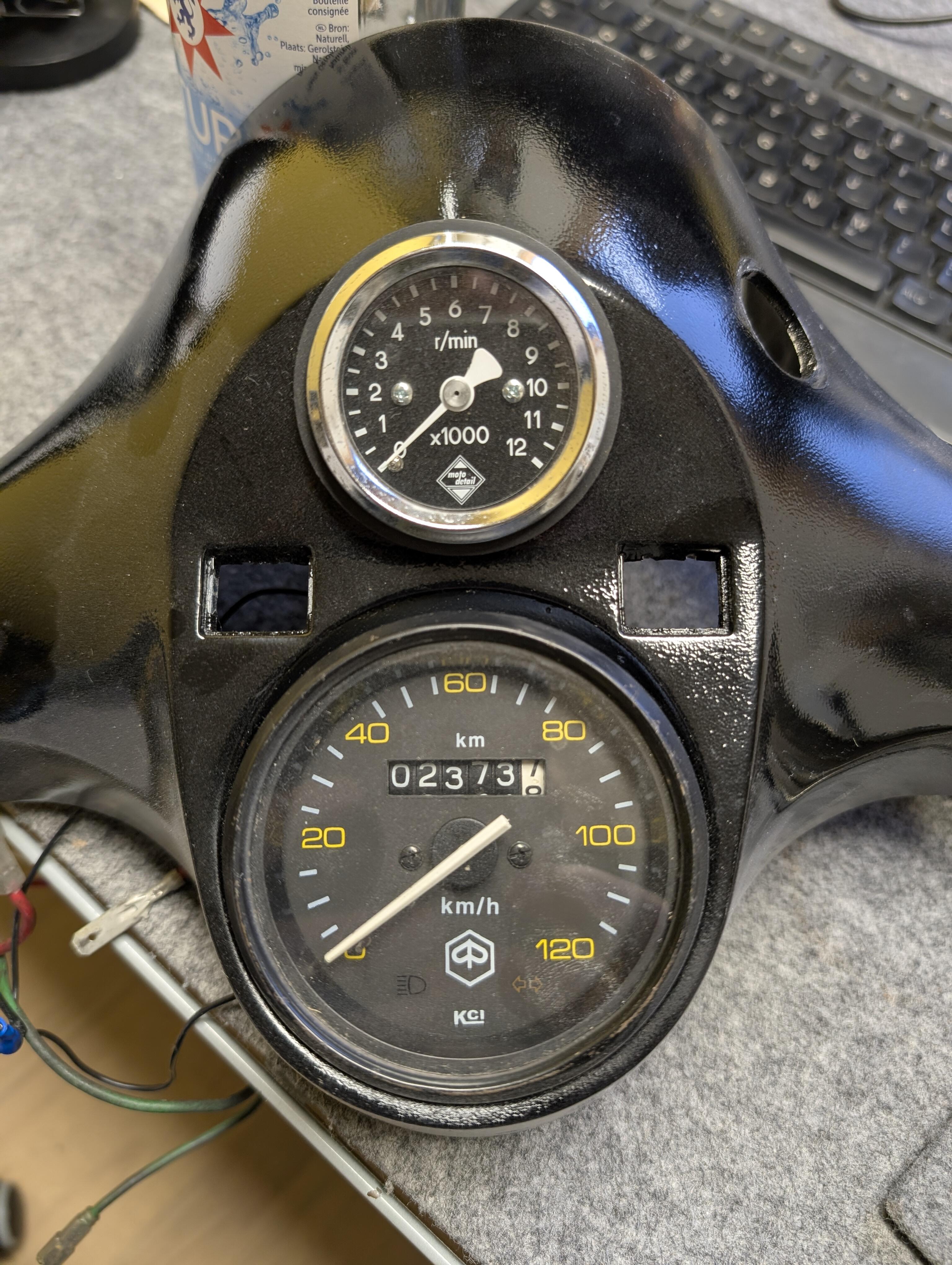

  1. Ja, das ist mir klar. Das hier ist meine Museumslenkkopfabdeckung 😉 Die Einsätze oben (BLAU und orange) habe ich rausgenommen und eingebaut in die neue. Mir war nicht klar, dass das solche Raritäten sind.

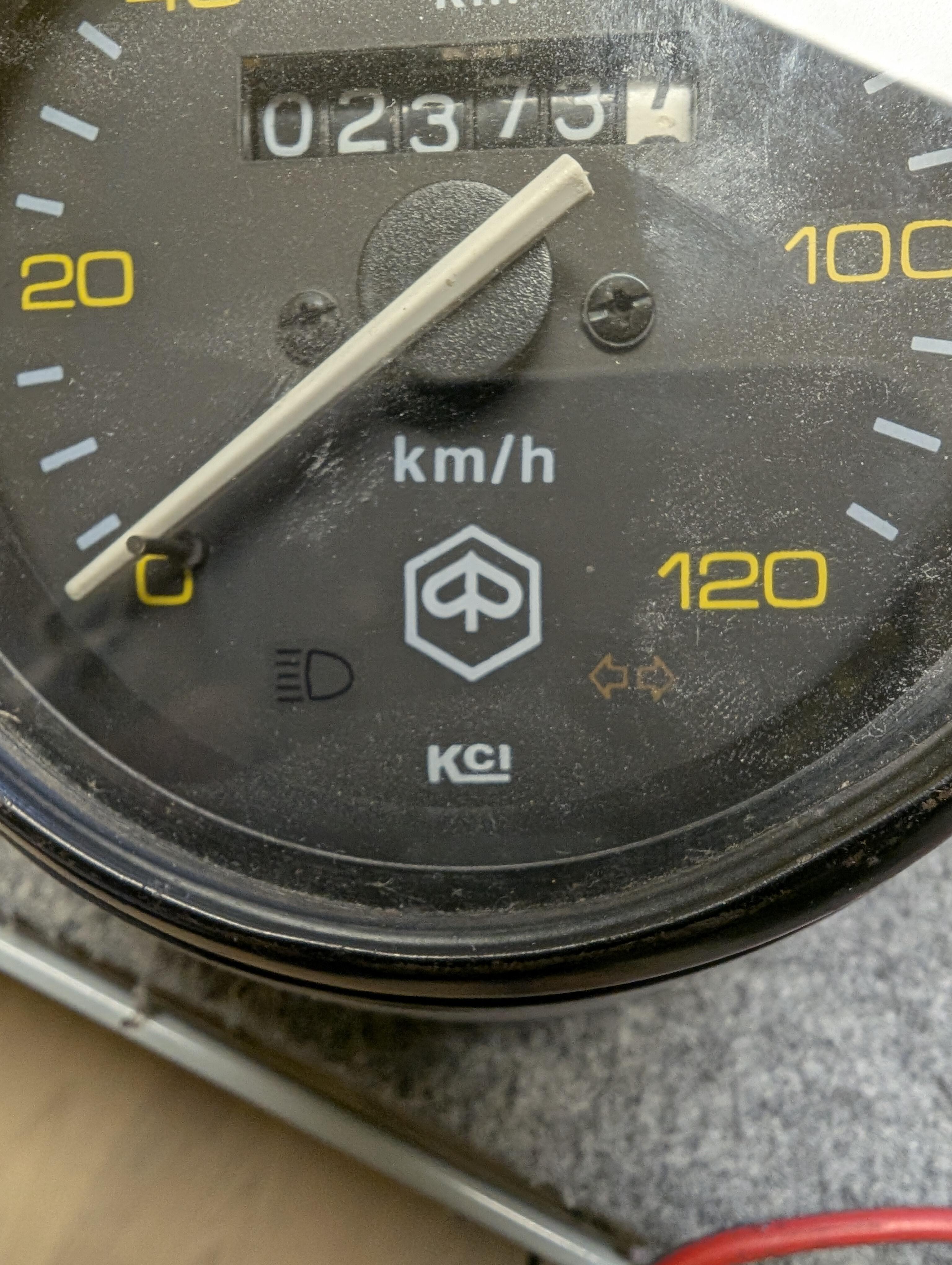

  2. Schweizer Modell? Das erklärt auch endlich meinen Tacho... Original Piaggio aber mit kleinen Kontrollleuchten für Fernlicht (blau, links unten) und Blinker! Den habe ich nämlich NIRGENDWO im Netz gefunden.

  4. Hör auf 😅 DAS wäre natürlich eine Erklärung. Aber ich bin mir ziemlich sicher, dass die blaue Leuchte links am Lenkerkopf vorher nur leuchtete wenn das Fernlicht an war. Der arme Roller stand jetzt 12 Kinderaufzuchtjahre in der Garage...
  5. Hallo zusammen, ich habe an meiner P200E von 83 die gammelige Elektrik komplett neu gemacht. 7-polige Grundplatte, Batterie, H4-Birne. Scheinwerfer läuft auf AC wie original, Blinker und Bremslicht über Batterie. Alles funktioniert wir gewünscht. Außer 😉: Fernlicht ist dunkler als Abblendlicht. Allerdings bleibt das Abblendlicht beim Einschalten des Fernlichts mit an, dafür reicht vermutlich die Leistung der Lichtmaschine nicht. Liegt mutmaßlich am neuen Lichtschalter, der alte war wahrscheinlich ein Umschalter? Was mich einzig noch vom TÜV abhält: die Fernlicht-Kontrollleuchte ist dauerhaft an, auch wenn nur das Abblendlicht an ist 🤬 Sie geht aus, wenn ich den Birnenstecker von der Birne abziehe. Die Kontrollbirne scheint über die Fernlicht-Glühwendel versorgt zu werden, ohne das letztere glüht. Aber warum zur Hölle? Die Masse zwischen den Wendeln sollte doch wesentlich niederohmiger sein als dieser Weg. Hat da jemand einen Tipp für mich!? Ich komme nicht wirklich weiter...
